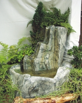

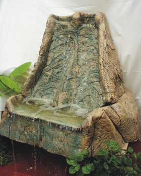

Hola, nsp.En la pagina de GOOGLE,tan solo con poner  (cascadas artificiales ) te salen un monton de paginas, yo e elegido esta por ser la mas completa y tener un paso a paso ,    http://www.geocities.com/alfa1979_ar/ornamentos.htm                  y en otra te e sacado 2 fotos.Espero que te sirvan

20/10/2006 14:27
Hola Abuelo Muy buena la pagina que has puesto para hacer la cascada no creo que tenga tiempo este año pero la guardare para el próximo si Dios y la Virgen lo quieren. Recibe un cordial abrazo desde Argentina.
579
pontevedra
21/10/2006 12:07
Hola abuelo me ha gustado , la pagina estamuy bien me has dado una buena idea ahora probar si sale

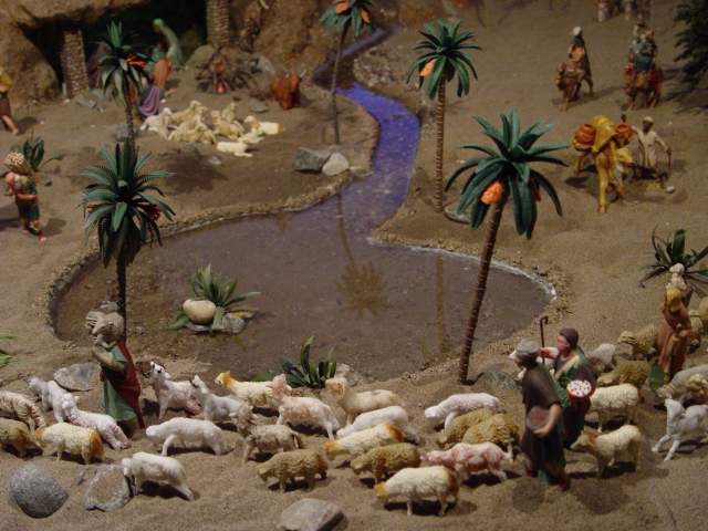

Alguien me podría poner alguna foto de un río artificial.GRACIAS
UN SALUDO
275
Tandil, Argentina
23/10/2006 14:32
Mutxameler, usa el buscador, que en el foro han colocado muchas fotos de rios, inclusive con su paso a paso...
Saludos...
PAMPLONA
24/10/2006 01:30
Mutxameler,utiliza tambien el google,te pongo una donde la e encontrado es de la competencia
(EDGAR EDUARDO VASQUEZ PITTO LIMA PERU 2004 -6.jpg)
1723
MUTXAMEL
24/10/2006 13:12
Gracias ABUELO,esa foto me sirve.
