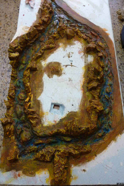

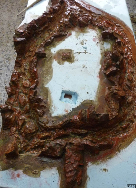

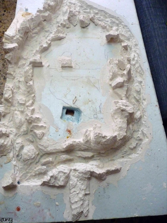

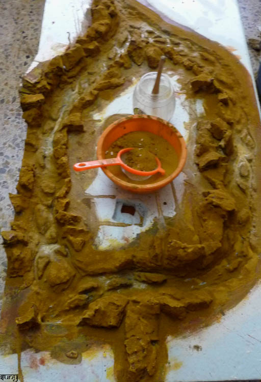

Hola a todos.

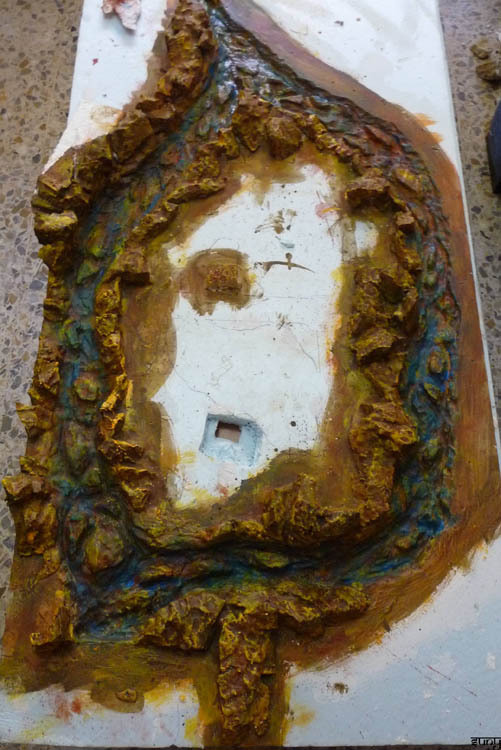

Aquí... el paso a paso de mi río… va por vosotras chicas… por Mari y por Pastora... aunque faltan foticos por mi parte del proceso… porque pensé haberlas pasado ya al portátil… y las borré sin más de la tarjeta sin haberlo hecho… pero espero que con las que os pongo… pantallazos varios y retoques… ya sea suficiente para entenderme.
El proceso es muy similar a la realización de mi puerto con playa... salvo que en vez de usar gel Sanex galtxiano… esta vez he usado agua real… y mientras en el puerto no emplee aguaplast… aquí en el río sí. Os pongo el enlace correspondiente…
http://foro.belenismo.net/forums/thread-view.asp?tid=7454

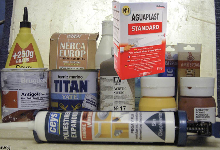

Materiales:
Planchas de porex azul 150 x 60... de 3 cms de grosor… esta vez no encontré de 6. Trocitos varios de porex… ceys poliestireno expandido… aguaplast… recubrimiento antigoteras de alta cubrición Bruguer de color blanco… pinturas acrílicas: sombra natural, rojo ingles, ocre, amarillo, azul ultramar, blanco...cola blanca… arena de obra, tierras ocre superior… y barniz marino Titan Yate incoloro brillante...
Objetivo:
Realizar el río en una sola pieza… uno de los peligros que tenía… era traspasar esos 3 cms. escasos de grosor… al realizar con el soldador el cauce del río… y me ocurrió… perforé el porex… pero tenía solución… y mi miedo de existir capilaridad en el río no paso… ni gota ni gota vamos… pero sí tuve otro problema… que fue el desbordamiento cerca de la desembocadura… ya lo explicaré en su momento.

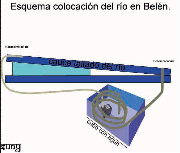

Mi río llevaba una pequeña inclinación… en su colocación final… según esquema adjunto… no estaba colocado totalmente horizontal vamos.
Realización:

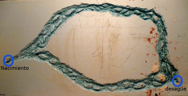

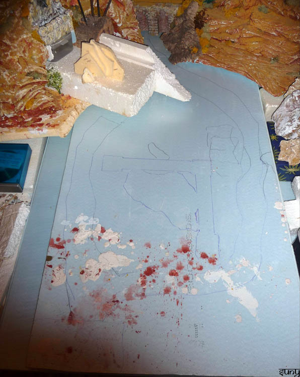

Realizar con soldador el cauce del río.

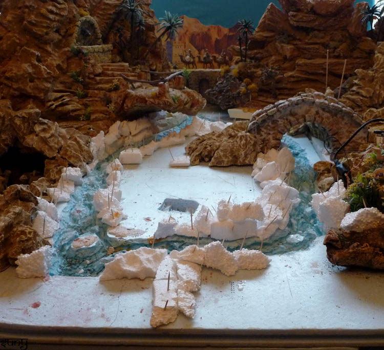

Pegar trocitos de porex con ceys poliestireno expandido… tanto dentro del cauce como en los bordes del río. Darles forma montañil a estos trocitos too con el soldador.

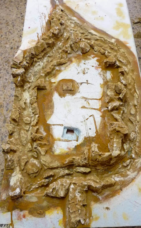

Dar una manita de aguaplast… al conjunto.
Y después dar too una capa del recubrimiento antigoteras de alta cubrición Bruguer… en el puerto la dí aguada… aquí no… cuando seque daremos una segunda capa too tal cual.

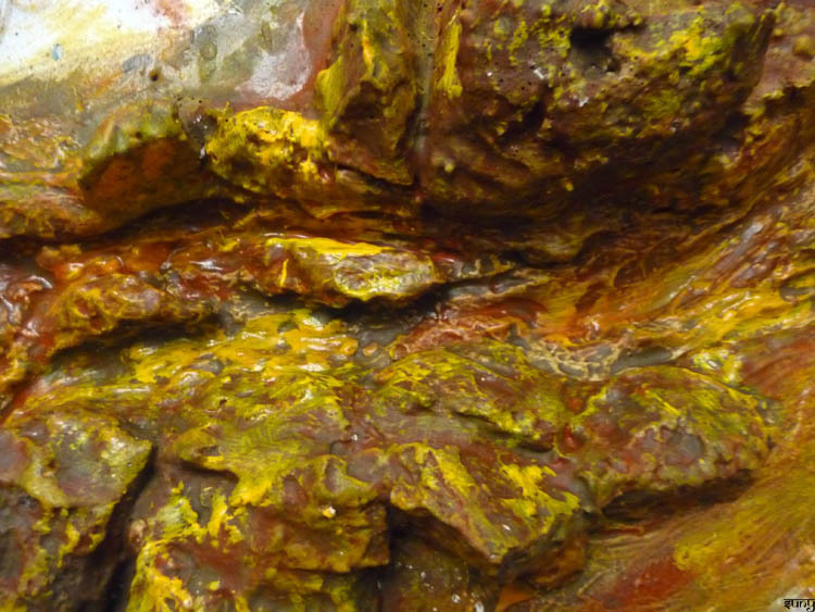

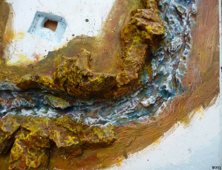

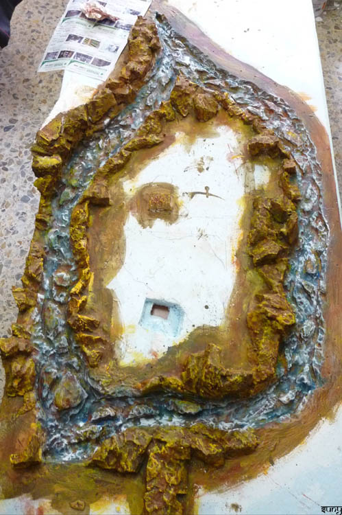

Pintar con acrílicos... como color base el sombra natural y luego los demás aguados... acabar con pincel seco de blanco puro.
Dar pinceladas de una mezcla de cola blanca y agua solo en montículos del interior del cauce… y orillas del río... sobre ellas echaremos arena de obra colada y teñida con tierras ocre superior... Terminar esta zona con pincel seco en blanco puro...
Aplicar el barniz marino Titan Yate too a todo el conjunto… y sed generosos con él…

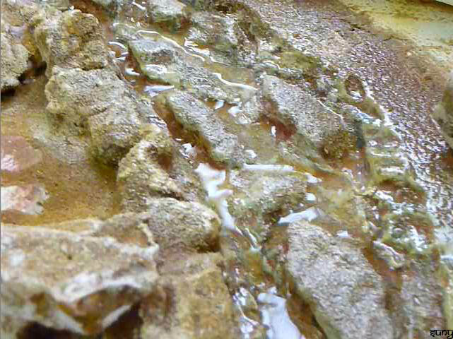

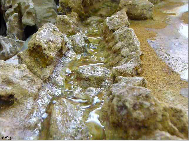

Y ya tenemos nuestro río… estrechito y de poquita profundidad… peque pero matón ji ji… preparado para la prueba de agua real…
Espero que os guste.
Besicos mañicos.

Solución de le perforación de la placa de porex.
Simplemente pegue por la parte inferior un trocito de porex… y por la parte de arriba… a la vista del cauce… puse una capa supergenerosa de pegamento ceys… no con el de la fotico de materiales del post anterior… sino con uno similar a la fotico que os adjunto ahora.
Una vez seco… se siguió con el proceso… aguaplast… recubrimiento bruger… acrilicos… arena teñida… y por último barniz tintan yate.
Besicos.
Aqui el vídeo de la prueba de agua.

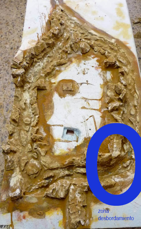

Sigo con el problema de desbordamiento…
Os cuento que los tubos utilizados son de silicona anaranjados… mucho más flexibles que los otros... GRACIAS Laica por tu recomendación de este tipo de tubos… bien sabes que seguí tu consejo.
El diámetro de sección es inferior en la zona del nacimiento… y un poquito más gordote en la zona del desagüe… vamos que utilice dos grosores diferentes. Dichos tubos estaban introducidos en la placa de porex… según esquema… y pegados a dicha placa con el ceys pequeñito.
Os adjunto fotico con zona del desbordamiento.
Al principio… creí que la culpa era el propio diseño del río… con esa curva “forzada” al final llegando al desagüe… y too por la disposición del cauce no horizontal.
Lo primero que hice… fue regular el caudal… con una canilla o llave reguladora de acuario… el problema seguía… a pesar de dicha regulación… a pesar de tener la bomba al mínimo… y a pesar too de nacer el río despacito y en caída libre… muy de forma natural.
La segunda solución… fue tallar con soldador más profundamente dicha zona problemática… toda la curva enterita hasta el desagüe… de ahí mi perforación total explicada anteriormente… con esto tampoco lo solucione.
Nótese que las pruebas de agua las empecé a hacer nada más tallar el cauce… y con la misma inclinación… pero en la bañera de mi baño.
Realice todo el río totalmente… según os he explicado… pero seguía teniendo el mismo problema… se seguía desbordando.
Llegado a este punto… Laica vino a ver mi río y me ayudo… mi problema era el tubo del desagüe y su disposición final… se estrangulaba por la forma que lo había dispuesto… y no tragaba bien el agua… MUCHAS GRACHES de nuevo Laica… de nuevo seguí tu consejo… y problema finito.
La disposición final del tubo de desagüe es la siguiente… caída casi en vertical… el tubo enrollado espiralmente dentro del cubo… subiendo hacia arriba y acabando arriba del todo… y ahí de nuevo caída en vertical… y lo más importante sin llegar a tocar el agua… yo sujete esta parte con una brida al esqueleto de la mesa de mi Belén… ver esquema de dicha disposición tubil.
Nótese del mismo modo… que el vídeo subido al youtube… con el río ya colocado en su lugar definitivo… es funcionando al cien por cien… ya sin problemas vamos.
