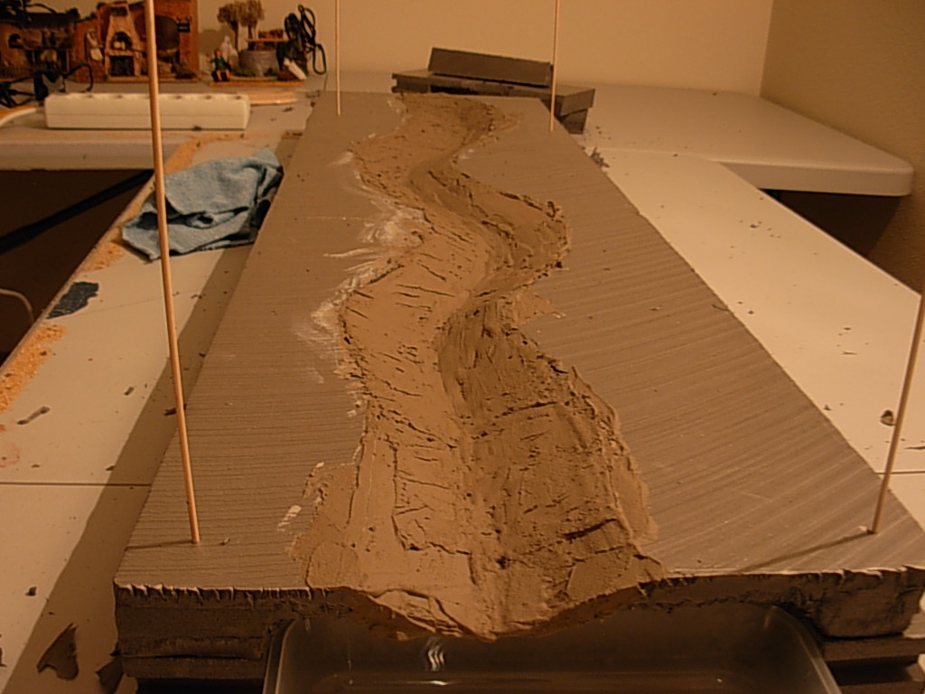

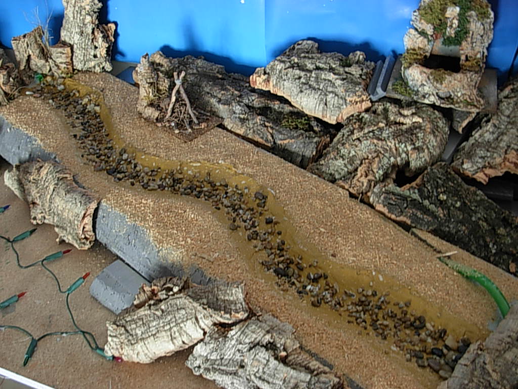

Hola a todos

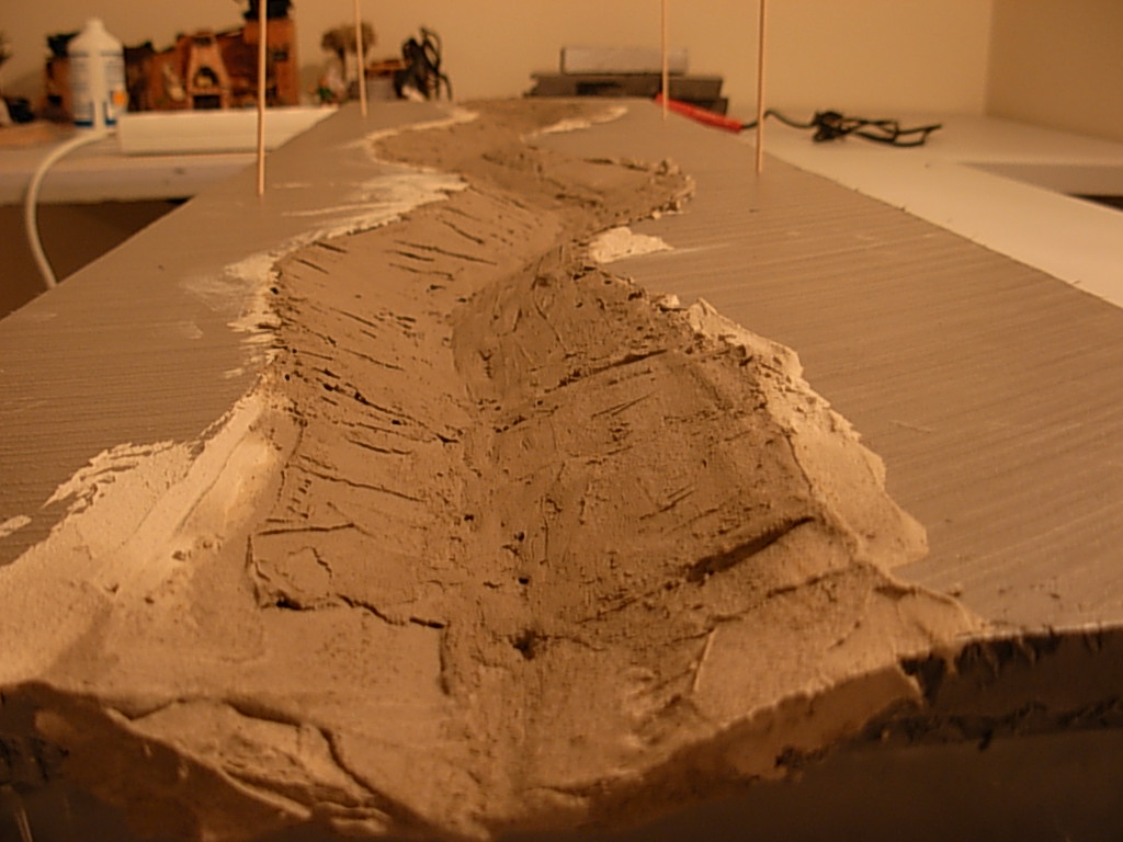

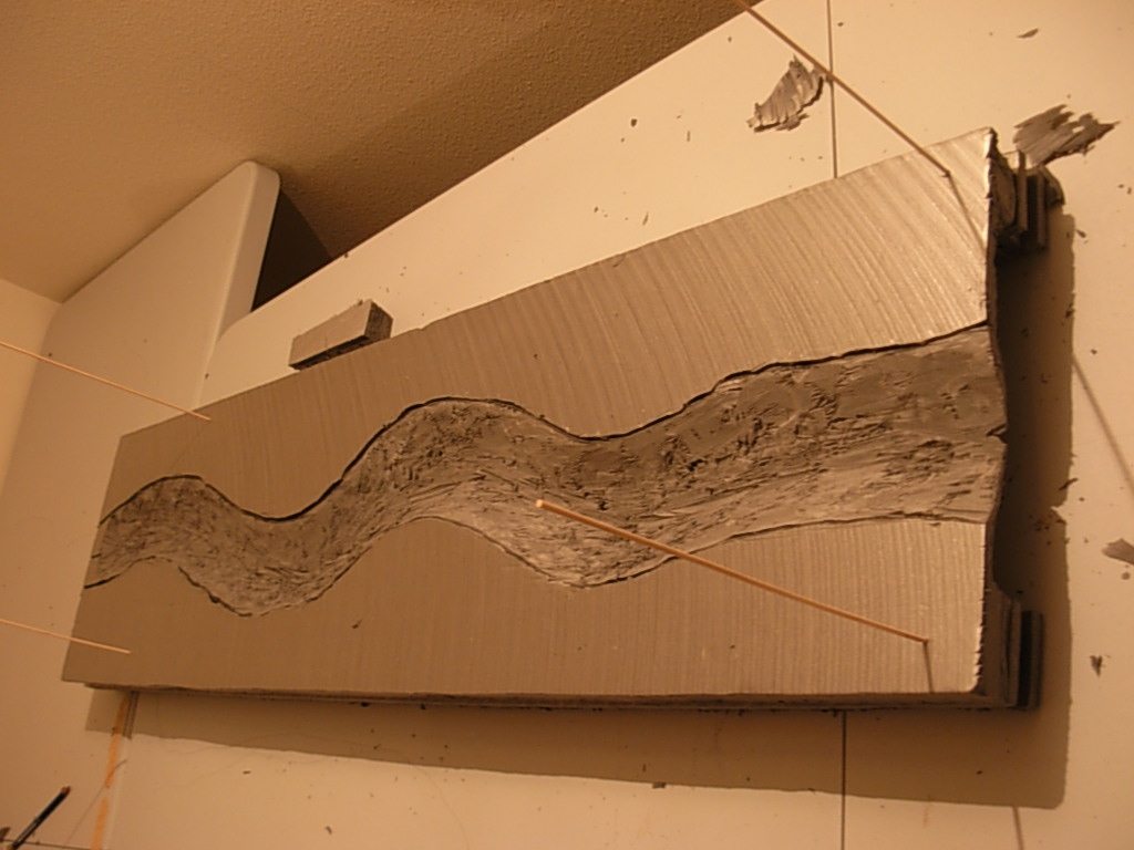

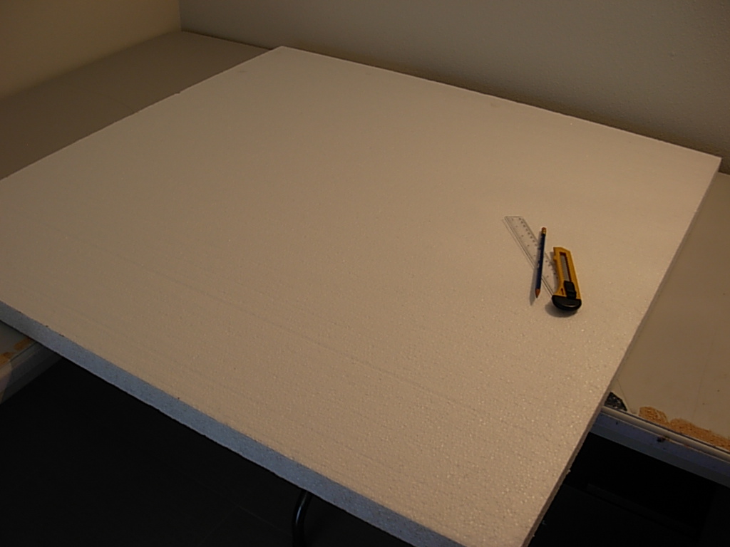

Aquí os dejo algunas fotos de como va el río que me estoy haciendo copiando el paso a paso del río portátil de Paco Herrera. Empecé a hacerlo en porexpán blanco ( el de bolitas), pero visto la cantidad de bolitas que me salieron en el primer corte, no me quería imaginar las que saldrían cuando empezara a hacer el cauce del río, así que me decidí a hacerlo en porexpán de alta densidad.

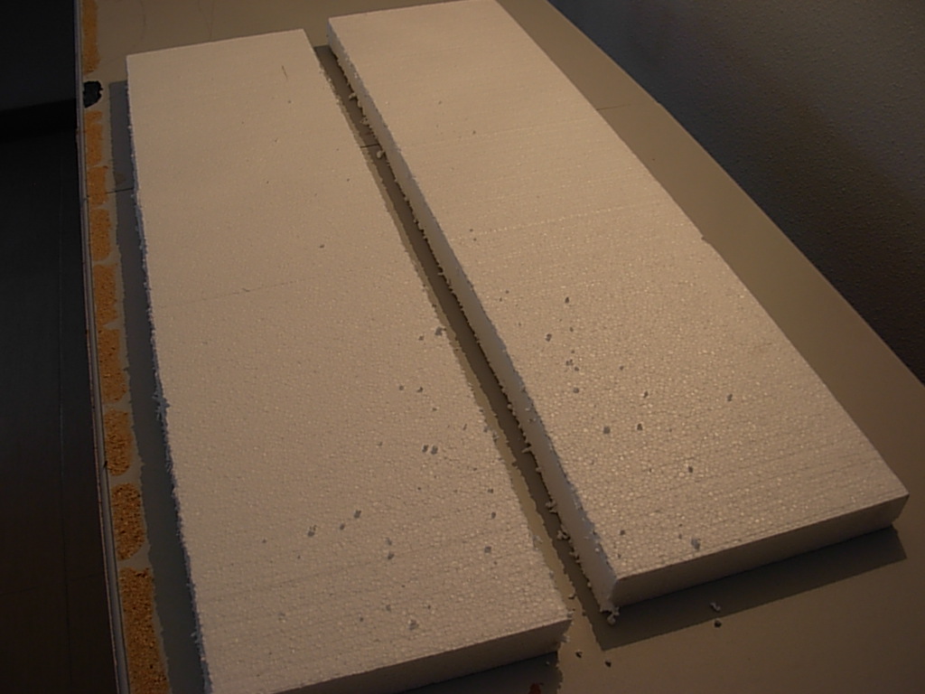

He cogido una plancha de 1,20 de largo por 50 de ancho y 3 cm de grosor, la cual he partido por la mitad para quedarme en 1,20 de largo por 25 de ancho y 6 cm de grosor.

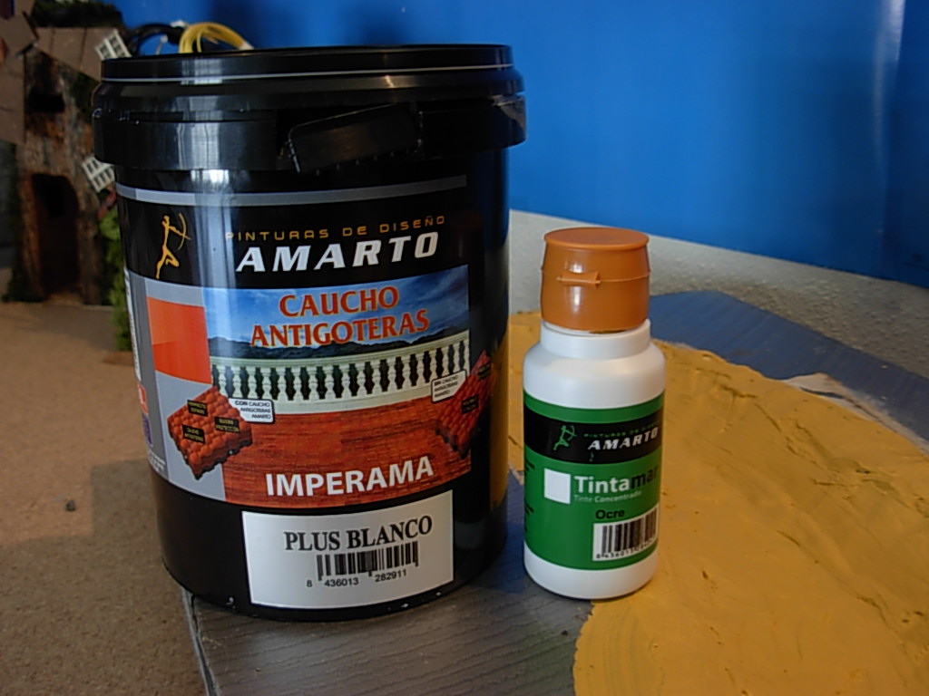

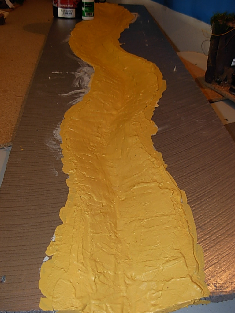

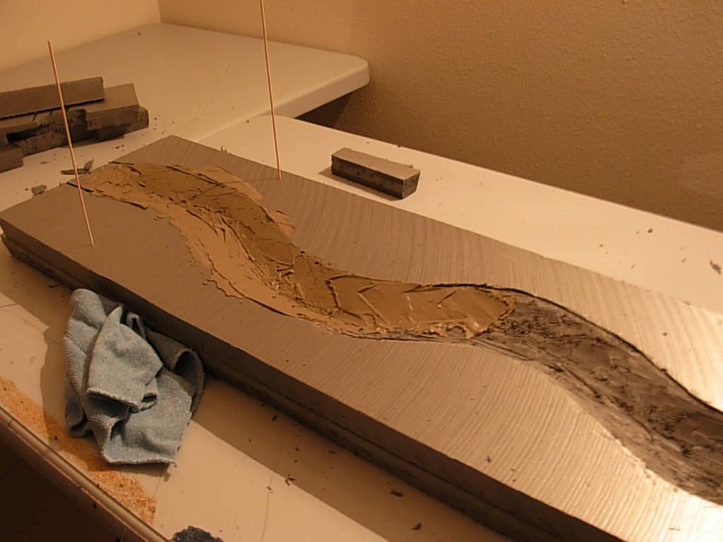

Con un soldador he marcado el cauce del río para luego facilitar el corte con el cúter. A continuación he preparado el cemento para tapar todo el cauce, es el mismo que utiliza Paco en su río, es de secado rápido y fácil de preparar.
Ya iré subiendo fotos conforme lo vaya avanzando, saludos.

Creo que te quedará mejor que el mío. Me alegra que te sirviera el pap. Saludos!
151
Entre Elche y Orihuela
Perfecto Moretti.

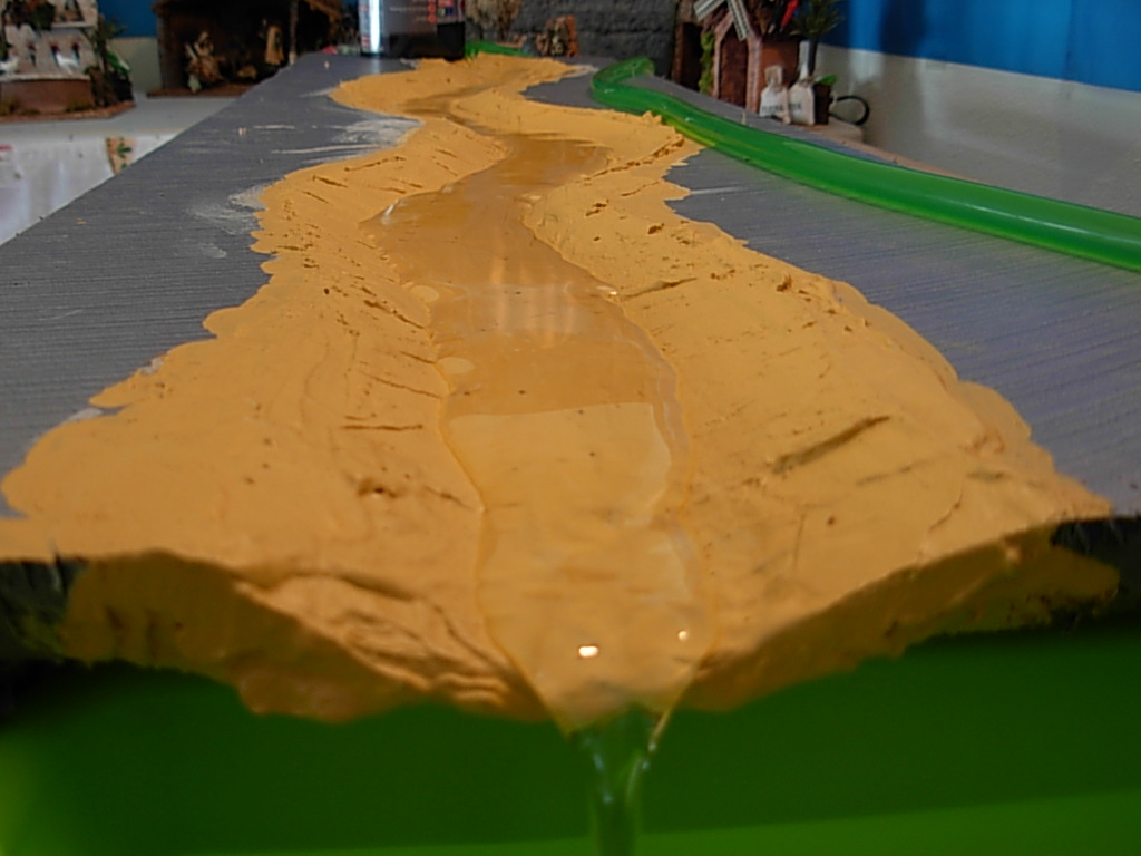

Para añadirle más seguridad, puedes ponerle, antes del cemento, dos o tres capas de papel film, todo seguido, y cortarlo en el recipiente que recibe el agua, y ahora sí que te aseguras que no va aperder agua.
Yo lo hago así, y no utilizo cemento, directamente lo tapo con la masilla que utilizo para todo, montañas, casas...., lo pinto y le doy un par de capas de barniz mate.
Por favor, sigue con tu paso a paso que podamos ver cómo termina.

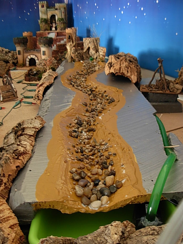

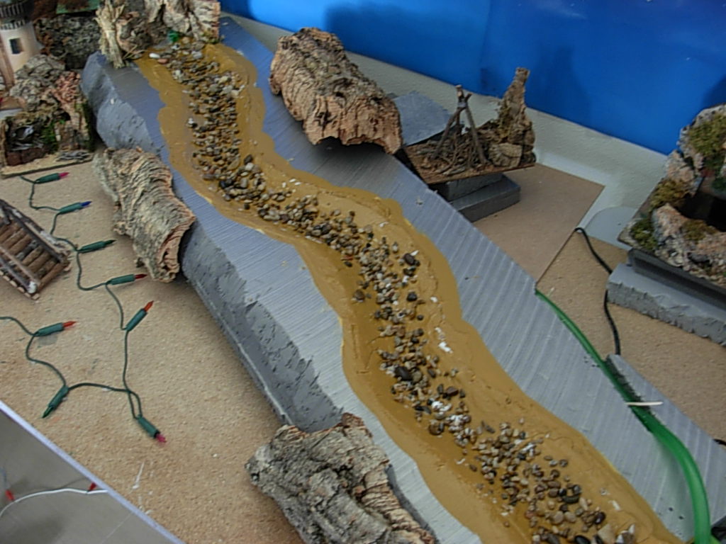

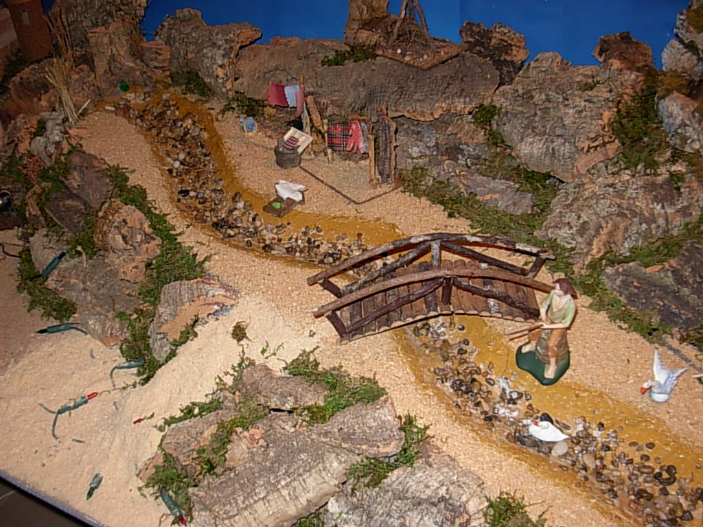

Bueno pues aquí os dejo algunas fotillos de como me está quedando el rio, que ya casi lo tengo listo, me faltan algunos detalles que le quiero poner como algunas plantitas, patos, pastores, etc...
