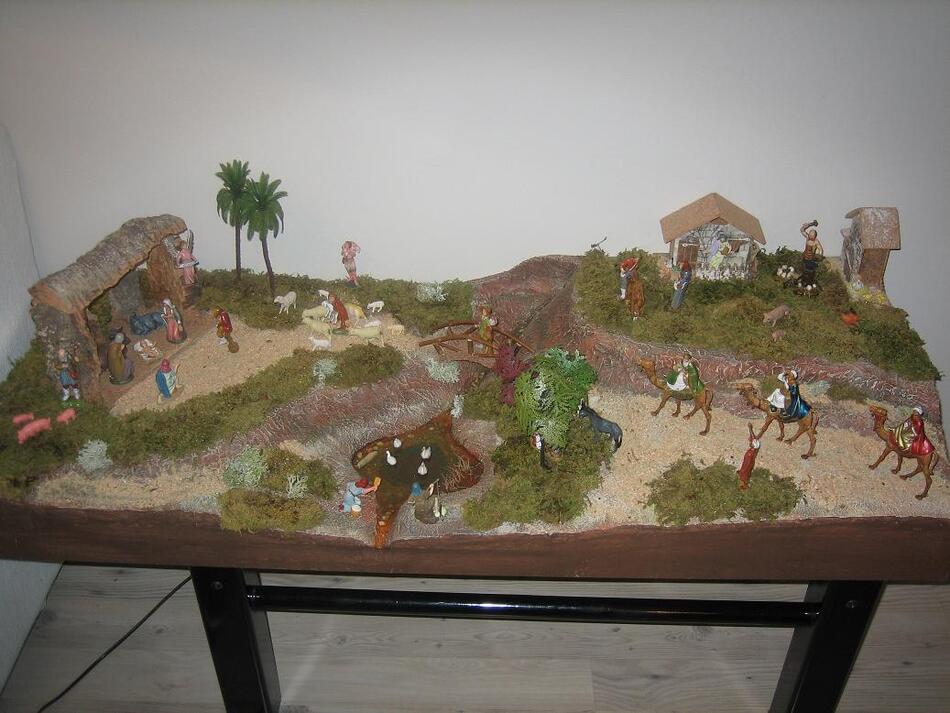

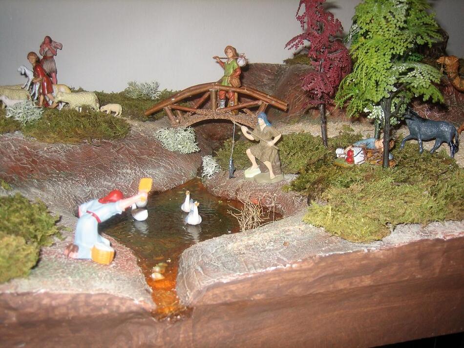

 Quiero enseñaros unas fotos de un río y un lago que he hecho en resina transparente (eso dicen, aunque cómo ya veréis amarillea un poco). Primero hice el terreno con espuma forrada de papel y escayola y pintado y por último y por encima puse la resina. A ver si os gusta el resultado!!!

Ahí van las fotos (espero que ahora sí)
(IMG_2674 bis.jpg)
(IMG_2672 bis.JPG)
Adjuntos IMG_2674 bis.jpg (175KB - 271 descargas)
Adjuntos IMG_2672 bis.JPG (118KB - 275 descargas)
12/12/2008 10:26
Me ha gustado mucho, a veces te juega una mala pasada con los poros, pero a tí se ve que está muy hecho, felicidades.

Hola, Miguel, perdón por el retraso pero no había visto tu mensaje. La resina que utilicé es resina de poliester de la que se utiliza para la fibra de vidrio.
El mayor problema es el color, como ves amarillea bastante. Pero bueno quizá haciendo por capas y dandole lavados de colores verdes, azules, marrones, se le pueda sacar un color más adecuado. Yo iba con el tiempo muy justo para las navidades pasadas y yo no pude investigar más.
