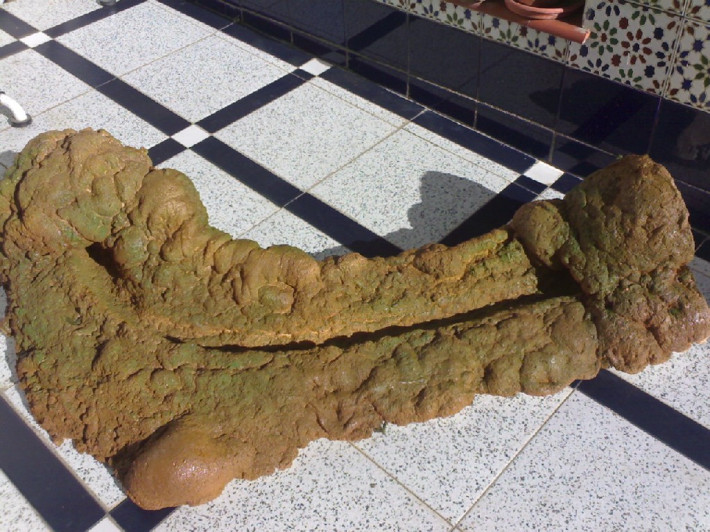

Hola, a todos. Soy nuevo en el foro, este año voy a intentar hacer mi primer rio con agua, siguiendo las instrucciones de muchos foreros he hecho el cauce con un "canal" de madera, lo he forrado con plásticos, y ahora tengo la duda de si puedo acabar tanto el cauce como las orillas con espuma de poliuretano, en el caso de que sí se pueda, que pintura puedo usar con esta espuma. Gracias.

No hay ningun problema con la espuma, lo puedes hacer todo el fondo y las paredes,pero antes de que seque la espuma te aconsejo que a los 5 minutos de poner la espuma cojas un pincel con agua y jabon y le vayas quitando el aire a la espuma, veras que la capa que se queda es mucho mas fina y rugosa, lo cual te permitira despues un mejor agarre para la pintura.
Yo particularmente uso las pinturas de tierras naturales (en polvo) mezcladas con latex liquido.
espero que te sirva de algo.

Este es el sistema que yo utilizo para realizar el cauce del rio, y lo pinto con pintura petrea de fachadas, que es al agua, y los colores que desees tienes que hacerlos con tintes. Para mí el efecto es muy sactifactorio.
Un saludo.-

Al final por razones de precio y comodidad, he optado por pintarlo con los sprays que venden los chinos a 1€ el bote, y el resultado es estupendo, lo recomiendo a todos. Primero le di una capa de Marrón tabaco, después lo aclaré con tonos Teja y Ocre, y finalmente un poco de spray Verde abeto para hacer el efecto de musgo y vegetación y ha quedado precioso, es muy rápido, limpio, económico y fácil de usar. Lo recomiendo a todos los novatos como yo.
Este es el resultado:
(Rio de belen 2007.jpg)
