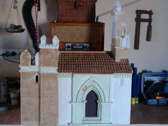

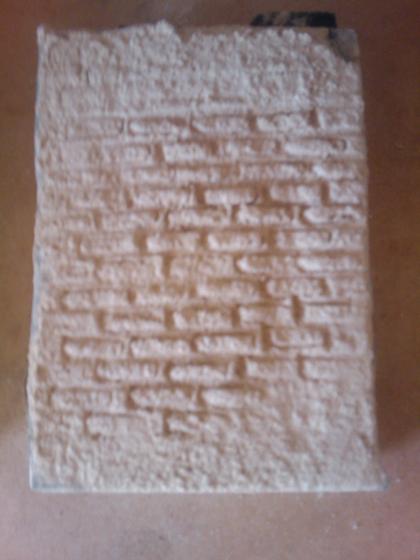

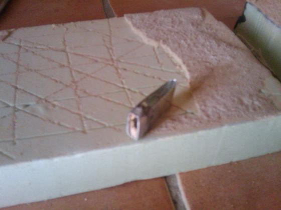

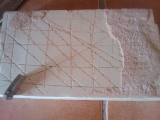

Tras muchas vueltas al trabajo que estoy realizando, he encontrado un mortero llamado txt moldeable el cual de mucho juego eso sí, en sitios pequeños pues cuesta bastante aplicarlo. Ahora en paredes enteras como fachadas, torres y aplicaciones más o menos de dimensiones grandes es perfecto ya que no tenemos que estar cortando con el cuter realizando lo dichosos ladrillitos, sino con el artilugio que he fabricado y que pongo en la foto, una vez el mortero en el porex, se deja secar un tiempo y cuando esté en su punto vamos dando con el artilugio y le vamos dando forma a la pared de ladrillos. Nos ahorramos mucho trabajo.
Forma de hacer la pared. Cogemos el porex, le damos una mano de punte de unión ya que sin esto no agarra bien, el puente de unión es el bote blanco que pongo en la foto. Tras esperar unos 20 ó 30 minutos empezamos a aplicar el mortero echamos un grosor de medio centímetro esto es opcional, pero tened en cuenta que si se echa poco grosor pues no se marca bien el ladrillo. Una vez echado el mortero esperamos un tiempo hasta que veáis que está más o menos duro y con una brocha con poca agua le dais para darle el aspecto rugoso, una vez casi seco se empieza a dar con el artilugio a marcar los ladrillos y una vez seco si veis le aplico una mano de cola con agua para que quede más fijado esto es opcional y ya está se puede quedar así ya que tiene el mismo color de la piedra o bien se pinta del color deseado. No estoy seguro pero sirve para hacer rios y de esto si estoy seguro montañas simulaciones de todo tipo de piedras ya que se puede moldear. ya me contaréis.

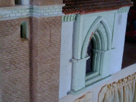

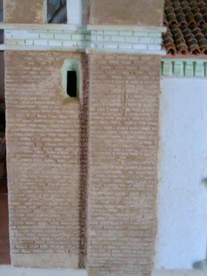

Aquí tenéis una muestra mas exacta de como queda.
