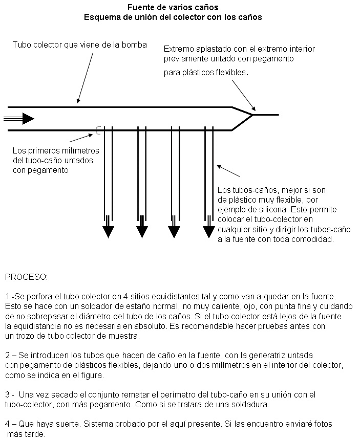

...como adaptas la salida del motor a la goma estrecha que hace de caño, y en el caso de hacer la fuente con varios caños, ¿como se harían las uniones?
Aunque JBR te ha dado una solución la mía es la siguiente:
1 - La salida de las bombas es siempre grande y especialmente exagerado en las más pequeñas, o sea que no te preocupes, es normal.
Conecta a la salida de la bomba un trocito de tubo del diámetro que aquella requiere y a este, por su interior, le enchufas otro de menor diámetro, que quizás ya sea el que necesitas. Si no es así, le enchufas otro dentro del anterior. Con un poco de suerte, y si compras los diámetros adecuados, no necesitarás ningún pregamento. Si quieres rizar el rizo, a mi me gusta en particular, unta el tubo entrante con pegamento de plásticos flexibles, que así se llaman o venden. Podrías pasar con Imedio, también.
2 - Cuando hay varios caños, lo único que necesitas es mucha paciencia y seguir las instrucciones que envío con la figura adjunta
Y mucha suerte.
(Esquema uniiÃn colector-caaÃos.jpg)

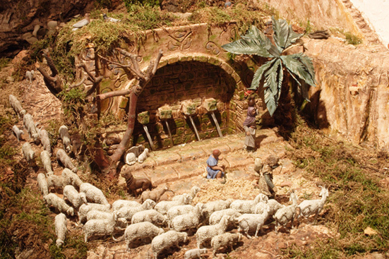

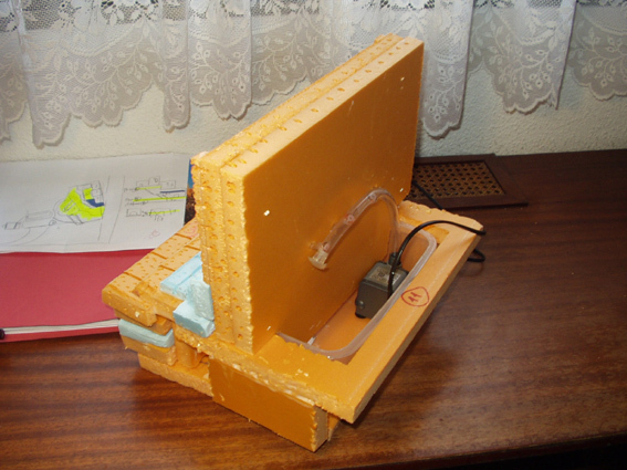

Que tedebía unas fotos, que ya he encontrado y reeducido para que quepan.
La primera se ve una fuente de cuatro caños por detrás, todo muy compacto. Aquí la solución para cerrar el extremo del tubo-colector fué la de taparlo con una plaquita de plástico que tenía en aquel momento. La solución de chafar el tubo, que propuse, es más rápida; esta fué un poco más complicada.
El resultado lo ves en la segunda. Aquí, casi por casualidad, me salieron los chorros distintos, lo cual es más real. Hubo quién opinó lo contrario.
(Colector fuente.jpg)

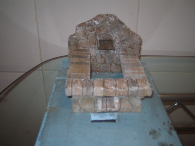

2379
El tamaño de la fuente era demasiado grande; veremos ahora.
(Fuente de maria.jpg)
Adjuntos Fuente de maria.jpg (236KB - 484 descargas)

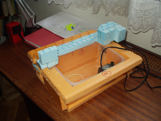

Mi fuente ya esta tomando forma, copiada de la tuya, con tu permiso, claro está, en lugar de caño, como te dije le he puesto una especie de rebosadero, como un caño abierto, tal como indicaba Vicent, después del pilon, también he colocado otro caño abierto que vierta directamente al desagüe o rejilla, de esta forma, creo que solucionaré el problema del chorreo del agua por el porexpan, ayer la pinté y hoy quería empezar con el aquaplast y el barniz, dejar secar, y empezar con las pruebas
Muchas gracias Geni, y a los demas por vuestra ayuda

voy a intentar enviaros unas fotos de la fuente que estoy construyendo, espero que os guste, como vereis, falta todavía el aquaplast de las juntas y del fondo, cuando este terminada y funcionando, os la reenvio,
espero que os sirva para vuestros diseños.
un saludo y muchas gracias de nuevo Geni

2379
Muy bien, veo que progresa.

hola geni, estoy viendo tu fuente y me gustaria saber de que material has hecho la pared de la fuente, gracias.
2379
Aunque creo que lo dije y se ve en la foto, está hecho únicamente con poliestireno extruido, de 2cm de espesor, recubierto con aguaplast, pintado con nogalina, unpoco de color y finalmente, en su parte en contacto con el agua, pintado con la pintura que ya he descrito en detalle.
2379
Repasando la foto veo que también utilicé poliestireno de 3 cm (amarillo en la foto), porque lo tenia disponible. No es necesario. Con el de 2 cm sobra.
Reanalizando la pregunta, hay una posible confusión, también me he dado cuenta que no sé si te referías a la fuente que está en foto unos mensajes antes, llamda de maría, a la cual he respondido, u a otra anterior, en la página 1 de esta serie de mensajes (ahora estamos en la página 2), en donde se hacía hincapié en su impermeabilización.
Bien, para resumir, y corrigiendo la respuesta anterior:

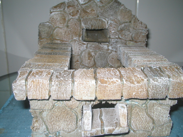

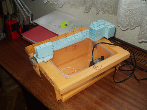

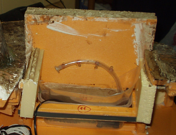

- En la fuente de maria, de cuatro caños, el poliestireno no está impermeabilizado, no es necesario, esto ya lo he contado en anterior ocasión. El truco consiste en que la fuente está dentro de un recipiente de plástico y en contacto con el agua está solamente la pared por donde emergen los 4 caños. La parte inferior de est pared está pintada con el aguaplast muy cargado con cola blanca. Únicamente para que no pierda integridad con el tiempo (en el fondo tampoco es muy necesario, no tiene que inpermeabilizar nada). Si repasas mensajes anteriores, se explica este tema con más detalle. Adjunto fotos de detalle.
- La fuente anterior con rebosadero, que Juanjo está elaborando y que nos ha mandado fotos, tambien totalmente de poliestireno de 2cm, sí está impermeabilizada en la parte que continene el agua y su rebosaderto y su parte inferior, como ya conté.
Espero que esto lo aclare todo.
(Fuente_Maria_cubeto.jpg)
(Fuente_Maria_Muro_en_cubeto.jpg)
Adjuntos Fuente_Maria_cubeto.jpg (147KB - 443 descargas)
Adjuntos Fuente_Maria_Muro_en_cubeto.jpg (145KB - 450 descargas)
