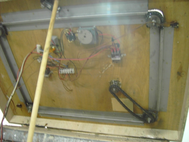

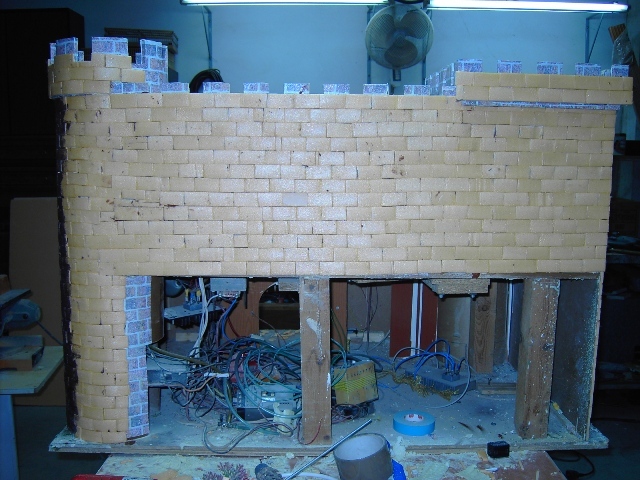

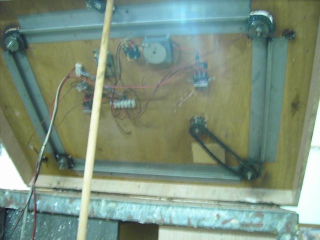

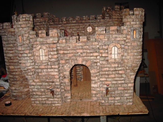

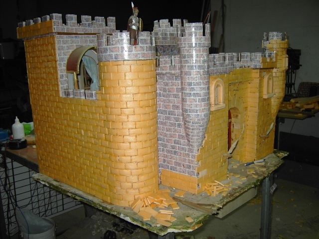

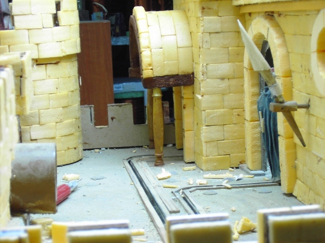

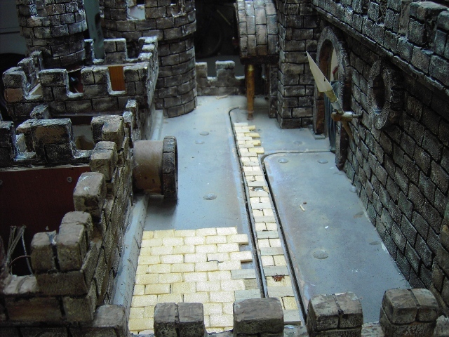

A petición del amigo Nonsei, subo unas fotos de este trabajo para intentar aclararle alguna duda sobre su construcción.
Ya sabes que puedes preguntar cualquier duda que te surja sobre la marcha. Lamento no tener planos de esta construcción.
Un cordial saludo.

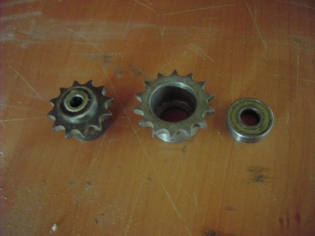

j.David una restauracion perfecta enhorabuena,con respecto al movimiento yó estoy haciendo una montaña a la que quiero ponerle movimiento
lo tengo casi todo, me faltan los piñones me podrias decir si son de bici o los has conseguido de otro sitio porque despues tengo que acoplar
el motor,gracias.

Hola Juanfran, gracias por tu opinión.
La cadena que yo uso es de 3/8" y la de bici es de 1/2" pero da igual, se diferencian muy poco, el único problema es que si pones piñones de bici suelen hacer mucho ruido, ya que tienes que ponerlos en el sentido que estos queden locos, excepto el piñón de ataque que va unido al motor, éste iría en posición fija.
Los piñones los compro en una fábrica de Murcia, ya me vienen con un rebaje para el acoplamiento de un cojinete, y solo queda acoplarlos al tablero donde se hará el movimiento. Te adjunto unas fotos de un movimiento por si te sirven de algo.
