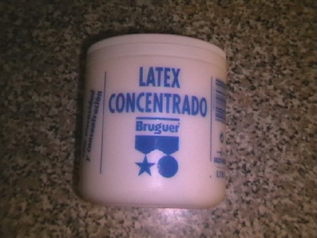

me he comprado hoy en carrefour (otra deuda) un bote de latex para hacer olivos, según la "receta"de Laor en Olivos, pero, no es latex líquido, sino látex concentrado. ¿hay que echarle agua? sumergo en él el tomillo? lo pinto de verde? explicaros por favor

El latex, que has comprado, es el mismo que uso yo, pero de otra marca, que es igual.El latex hay que rebajarlo al 50 % con agua "cojes la cantidad que te haga falta, para poder sumergir en él, el tomillo".Luego, sacas el tomillo, del latex , lo escurres y lo dejas secar a la sombra.
Si ves que el tomillo a perdido color, lo rocias con un esplay, de color verde abeto o verde hoja.
Si lo que quieres es que el tomillo tome más cuerpo y se asemeje a un olivo, despues de sacarlo del latex y secado, haces una mezcla con cola de carpintero y colorante verde-con un poco de negro- y sumerjes el tomillo en dicha mezcla, despues lo sacas y le hechas por encima oregano, del que se usa en cocina, para las pizzas y otras comidas.Vereis como os queda bastante aparente para usarlo como olivos, aunque estén en el primer plano del belén.

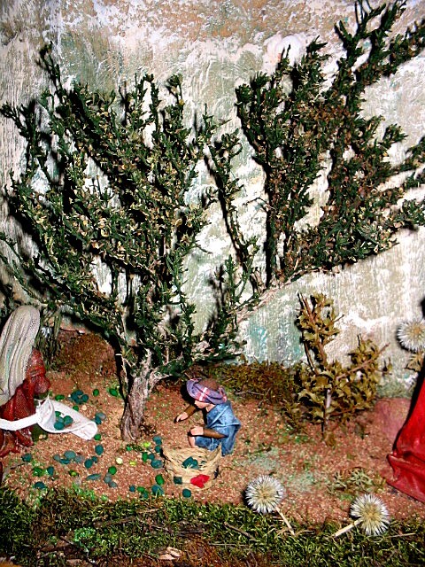

Aquí os pongo, como os prometí, la foto del olivo, que hice el año pasado, con la tecnica que os comenté, en el post anterior.
Un saludo de laor

El latex del que se esta comentando su uso es del utilizado para imprimar paredes y así impemeabilizarlas, es como cola de carpintero pero menos concentrada, NO VALE PARA MOLDES.
Para este uso mecesitas latex de moldes que viene disuelto en amoniaco, quedando flexible.
Si necesitas más información sobre el latex de moldeo y su uso lo haces saber y te facilitaré la información de que pueda disponer.
