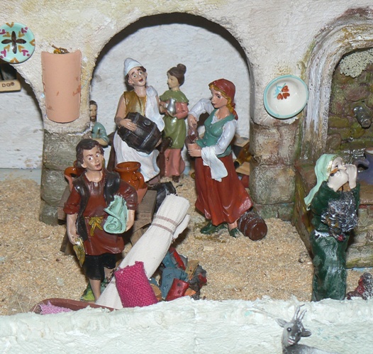

Hola Margonis, mis figuritas son todas de la tienda de los "chinos", y directamente las pinte con acrilicos. Como ya se me echaba el tiempo encima no me daba tiempo a envejecerlas, cosa que he empezado hacer justamente ayer, dandole una pátina de cera con betún de judea muy suave para envejecerla, como resultado final cuando ya la tengo terminada le he dado (hablo en singular porque solo me ha dado tiempo hacer una figurita) un poquito de colorete en polvo (tal y como explico otra forera).
Un saludo, y espero haberte ayudado
