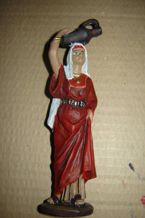

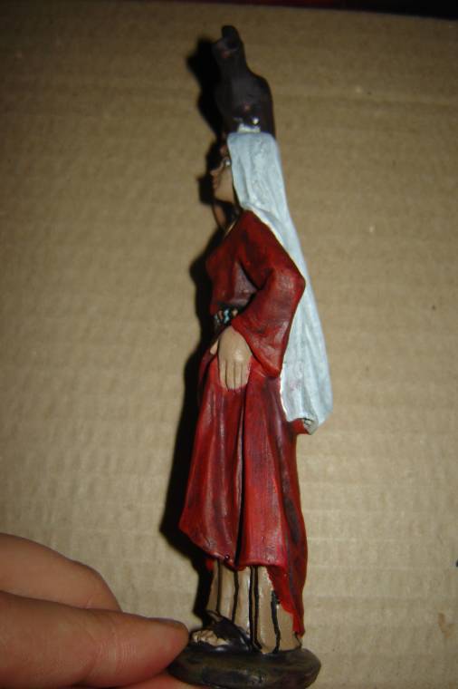

Como bien ya sabeis, hace unos meses salió de nuevo en los quioscos el coleccionable de EL BELÉN, antes editado por Ediciones del Prado y ahora, como esta quebró, ha sido Triciclo Editores quien se "ha llevado" las figuras, las ha repintado y las ha puesto de neuvo en los quioscos. El repintado que les ha reehecho dicha editorial es pésimo, mejor que no hubiesen tocado las figuras para nada, pero por problemas y prducción y falta de figuras así ha sido.
Os quiero hacer un paso a paso (el primero que hago) y vamos a ver qué tal me sale. Haré más con otras de las figuras de la colección, pero primero vamos con este. Trataremos de repintar y darle más vidilla a una dulce y guapa samaritana con una tinaja en su cabeza... ¡Manos a la obra!

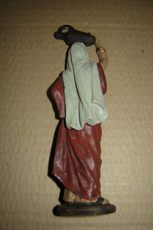

Primero os voy a dejar unas imágenes de dicha figura por delante y por detrás, para que luego podamos comparar el resultado final con su original repintado.

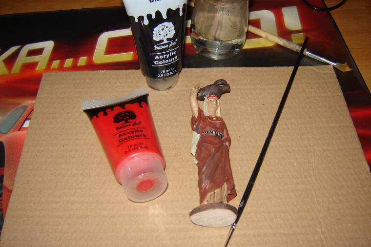

1º. LIMPIAR CUIDADOSAMENTE LA FIGURA, con un pincel por supuesto, a ver si alguien la va a meter en el fregadero

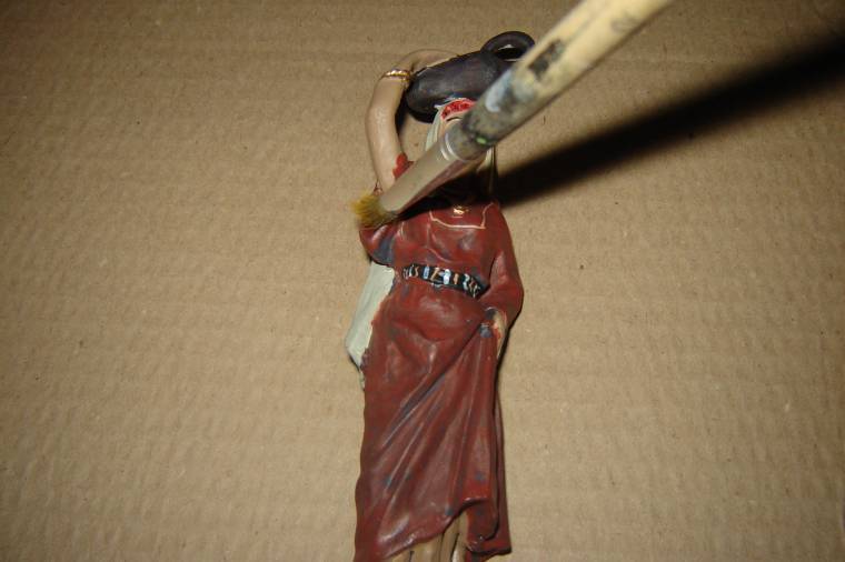

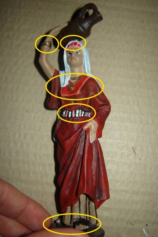

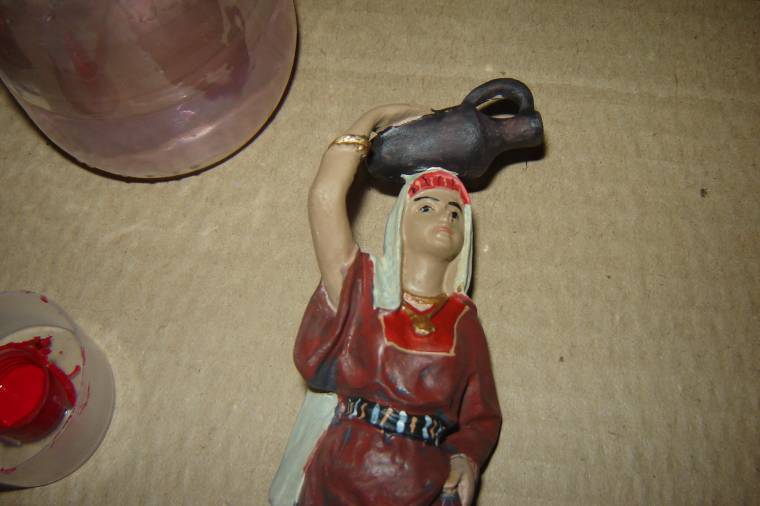

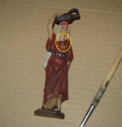

2º EMPEZAREMOS A PINTAR ALGO FÁCIL, EL COLLAR Y DETALLES EN EL PECHO DE LA PASTORA (ver imagen, círculo rojo)
Todo está pintado con ACRÍLICAS, que su secado es más rápido. Utilizaremos un color rojo base y uno más claro cuando el primero quede seco. También podemos mezclar los colores y ver qué tal queda, ahora sí que estamos para gustos los colores. El collar está pintado con color oro, que lo compré en una tienda de manualidades
Lo que sí quiero recalcar es que quiero darles los tonos que traían las figuras de la 1ª edición, de Ediciones del Prado.
Unas fotillos lo dicen todo...

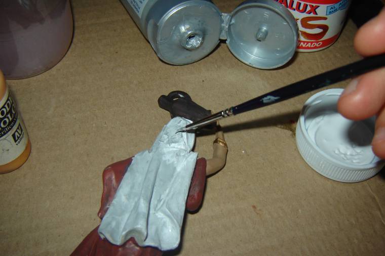

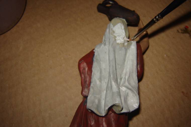

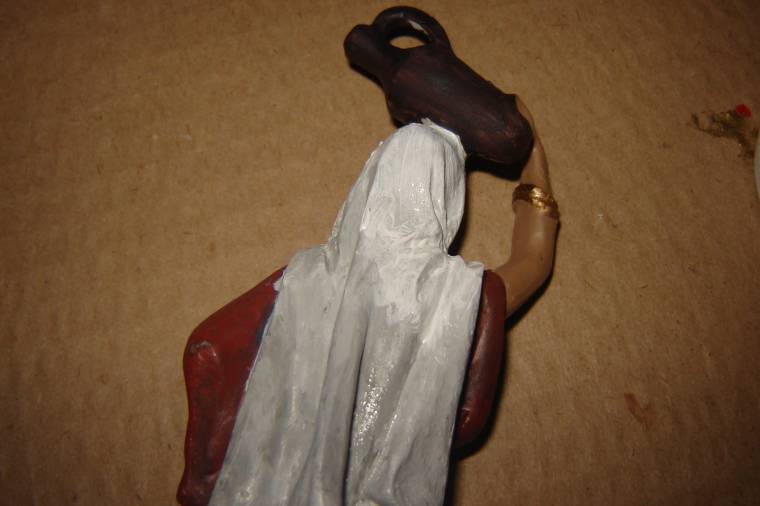

3º AHORA PINTAREMOS EL VELO BLANCO DE LA JOVEN PASTORA
Ncesitaremos los siguientes colores: BLANCO y GRIS. La técnica que he empleado es la siguiente: primero he pintado el velo con blanco (poco a poco, es decir, por partes) e intentando que no se seque se hacen "manchas" con gris y , a continuación, mezclas un poco los colores para dar diferentes tonos, no consiste en dar un color uniforme a toda la tela, sino que parezca que tenga arrugas, y que en concreto parezca más real. Por último (que no hay fotos de este paso, lo vereis en el resultado final) es utilizar la técnica del pincel seco; se trata de manchar al pincel (con BLANCO) y dejarlo un poco seco, y dar a la superficie rápidamente con el pincel para conseguir que se formen "rayas" y un tono característico de la técnica de mayo (lo veréis en als fotos, pues no sé como explicarlo más detalladamente).
A continuación unas imágenes de los primeros pasos para pintar el velo.

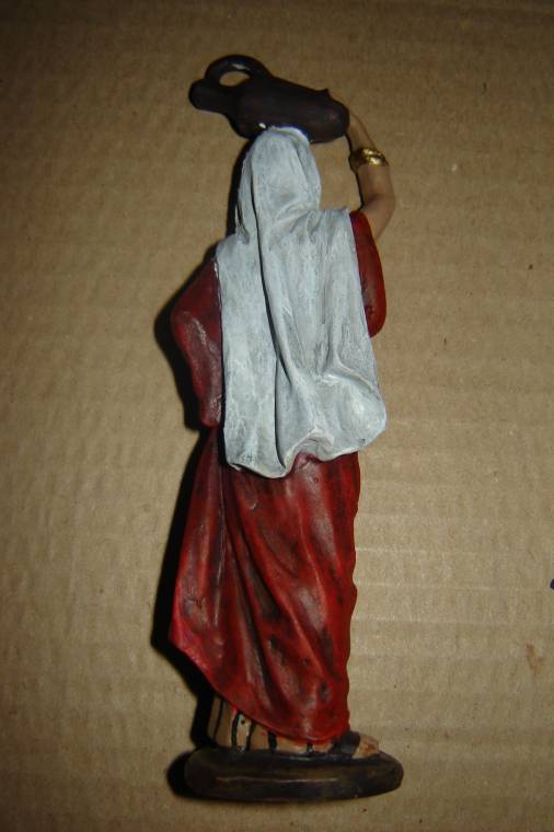

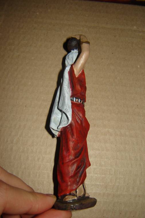

4º AHORA LE TOCA AL TRAJE DE LA PASTORA (ROJO)
Para ello necesitaremos pintura roja de dos tonos (uno oscuro y otro más claro) y negro. La técnica empleada es como la del velo, pero con otros colores. Primero debemos de dar lo que se dicen el color base, bien, pues elegimos el rojo oscuro, y antes de que se seque vamos dándoles las manchas de negro, pero ¡CUIDADO! El negro solo es para las ondulaciones del vestido. Si veis que no os gusta podréis pintarla a vuestro gusto. por último, el rojo claro es para hacer la llamada técnica del pincel seco, igual que con el velo, hay que tratar de dejar el pincel casi seco y dar pasadas rápidamente con dicho pincel.
*** PARA EMPLEAR LA TÉCNICA DEL PINCEL SECO SE HA DE EMPLEAR UN PINCEL GORDO, ES DECIR, DE UN GROSOR COMO EL QUE SALE EN LAS PRIMERAS FOTOS PARA LIMPAR LA FIGURA DEL POLVO.

A continuación unas fotos con el velo, el traje y los ojos acabados.

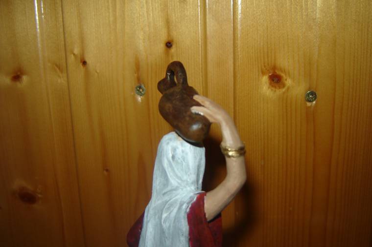

5º PINTAMOS LA TINAJA
Se necesitas tres colores: negro, marrón oscuro y clarito. Primero damos el color base (marrón oscuro) y a la vez motas pequeñas negras, para que haya diferentes tonos. Luego con el marrón clarito damos con la técnica del pincel seco y nos queda una tinaja nada comparable con la que ya venía en un tono negro.
Veamos unas imágenes...
(phpCb4WjoAM.jpg)
(phpAc2VZ6AM.jpg)
(phpbPyuPDAM.jpg)
(phpW6qgHaAM.jpg)

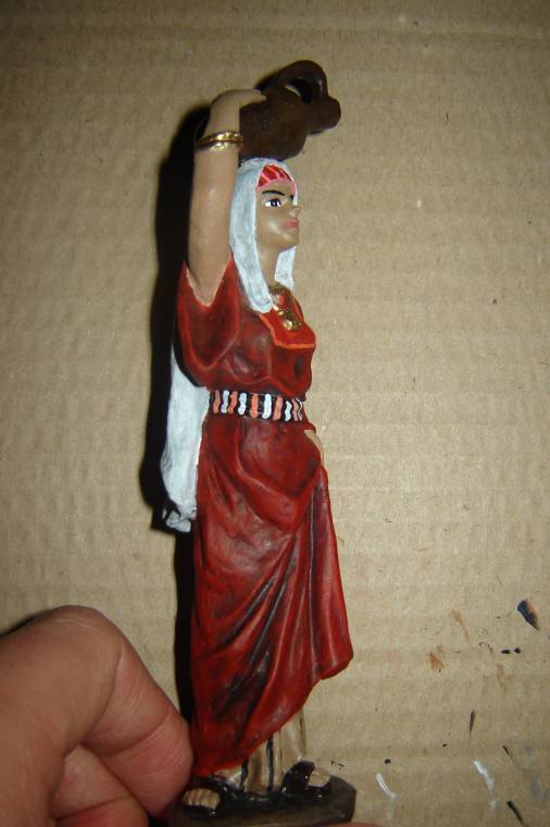

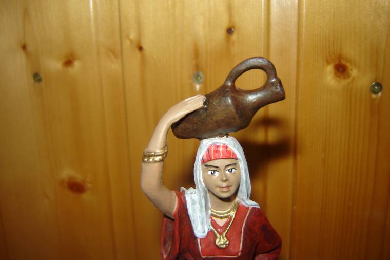

6º ÚLTIMOS DETALLES (PULSERA, ZAPATOS,...)
En la figura presentada presentamos las diferentes partes a tratar:
-PULSERA: únicamente repasarla con el color oro.
-PARTE ROJA QUE VIENE JUNTO AL VELO (en la frente de la samaritana): color base: rojo; negro y naranja para hacer las rayas.
-BORDE EL DETALLE ROJO DEL PECHO: únicamente darle un color naranja menzclado con un poco de blanco.
-CINTURÓN: negro para pintar zonas que aún no se había pintado, blanco y narajanza mezclado con blanco (que salga color carne) para las rayas.
-ZAPATOS: una mezcla entre marrón clarito y negro.

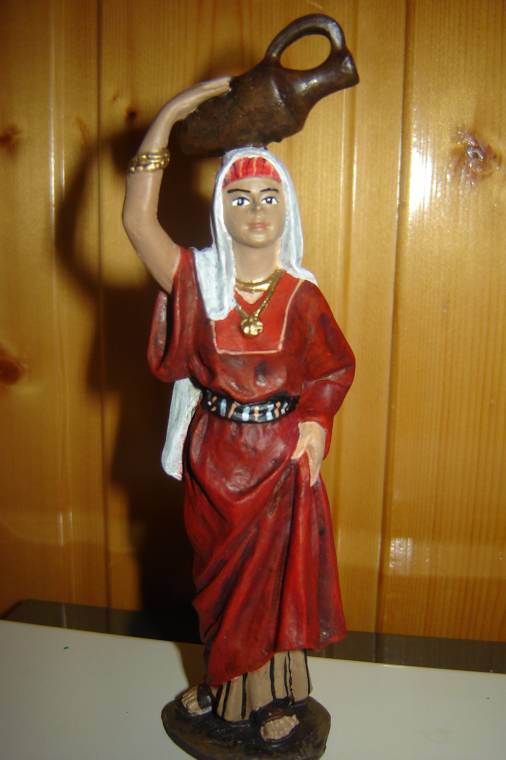

Mucho mejor con este acabado , tienes razón la pintura que traen es tremenda .Hasta que no te pones a repintarlas , no te das cuenta de lo mal que están .
726
Guadalajara (España)
Me alegro de que te guste el resultado... Haré una foto con luz natural y os la subo. Que ha quedado de lujo También os pondré el ANTES-DESPUÉS.

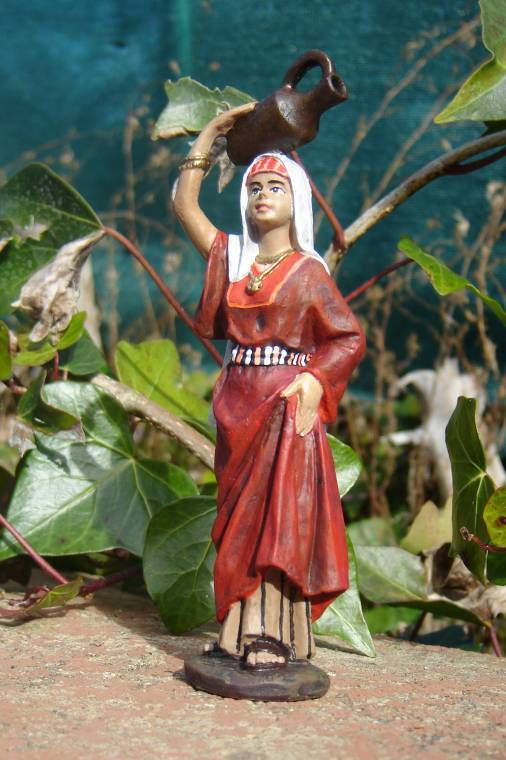

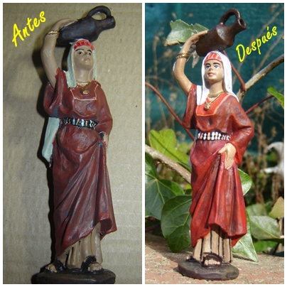

Y para acabar el PASO A PASO, lo que más me gusta y que siempre se debería de hacer es el ANTES Y DESPUÉS. ¡OBSERVAR Y COMPARAR!
Con esto acabado me gustaría animaros a que vosotros también pintéis figuras, de la colección o no. Por ejemplo las del todo a cien, que esas también deberían pasar por nuestros talleres
Más adelante seguiré poniendo más PASO A PASO de otras de las figuras del coleccionable de EL BELÉN, el próximo será un pastor junto al fuego.
Las fotos, la primera una imágen de la figura acabada expuesta a luz natural y la segunda el "Antes y Después"
