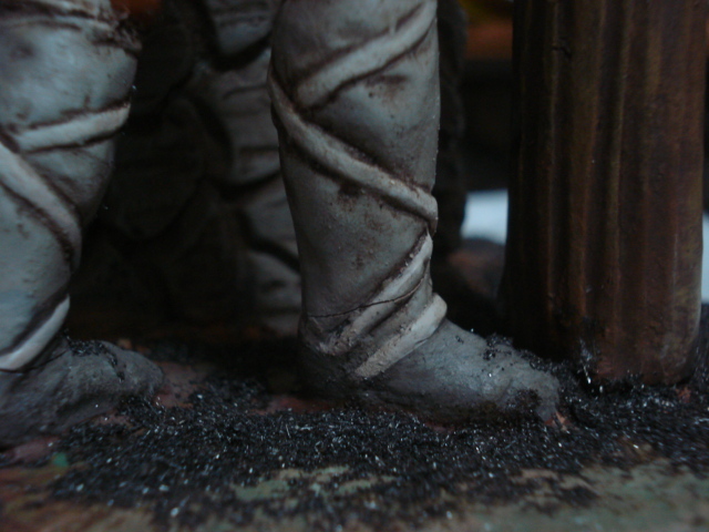

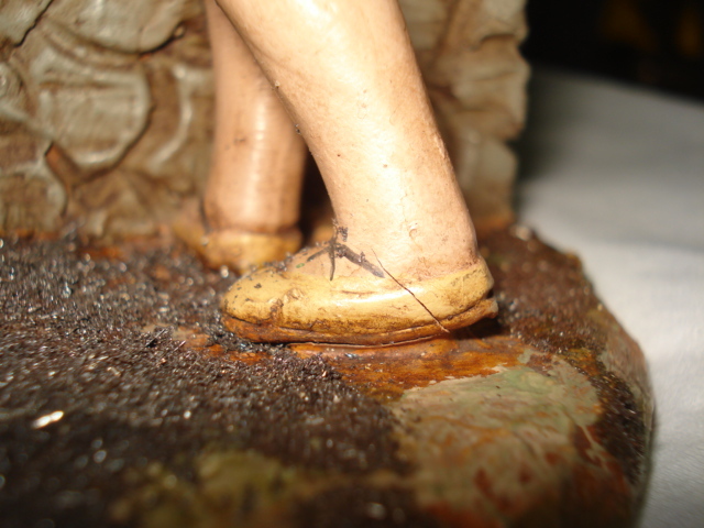

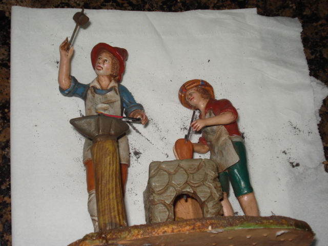

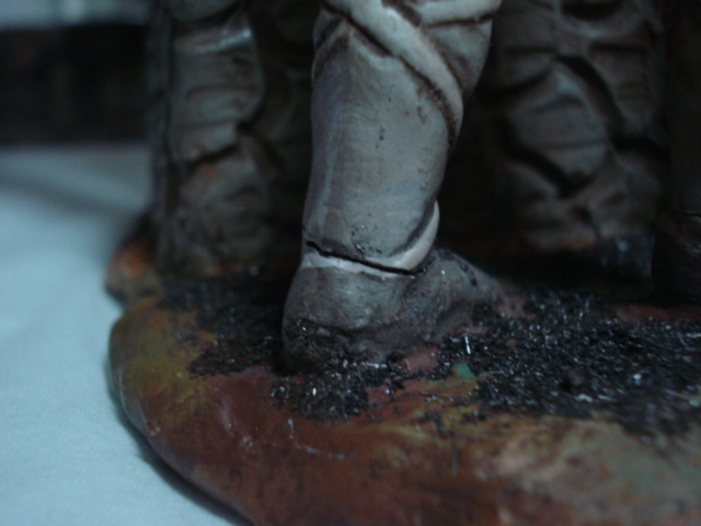

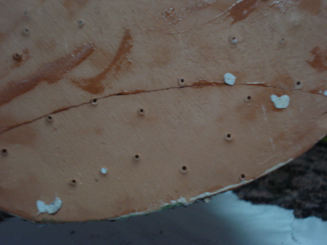

Como Padua no ha contado el final de ese "apaño", lo voy a contar yo. Ya que la figura me ha tocado a mí, como primer premio de nuestra localidad, Guardamar del Segura en Alicante.
El "apaño" ha quedado bastante bien (gracias a todos los foreros por ello), pero no solo estaba rota la peana, sino también los pies de los pastores, el pie del yunque, y la fogata por dentro... :S
Os adjunto las fotos para que podais contemplarla.

Mari Carmen como ya habrás leido, Al premiado de Guardamar del Segura se le entregó el premio como a los demás participantes a las 20,30 H del día 2 de este mes (o sea ayer) en un acto de exaltación belenista, a las 21,30 h., el premiado ya colocó su post en el foro, no sin antes descuartizar toda la peana, yo no lo he contado porque le mismo día realizé el "apaño", pero de lo que yo ví, si no lo hubiese intentado también "apañar". Ahora te explico como lo hice:
En primer lugar le día al corte de la peana de barro con pegamento Imedio, a continuación le puse una base pegada de cartulina, y seguidamente la encastre en otra peana de porexpan de alta densidad, donde en el frontal coloque la plaquita del primer premio, no si antes me fuií a una ferretería a recoger un poco de viruta de la que sobra de hacer las llaves, con cola blanca unte toda la base de las figuras espolvoreandolo con la subsodicha viruta quedando mucho mejor el acabado de la fragua.
Ahora al comentar el premiado de todas esa roturas a parte de la peana, ya me estoy haciendo un lío y es que la caja donde me trajeron esa "fragua", como todas las demás
Continúo con el tema anterior... como todas las demás figuras van en una caja de cartón envuentas virutas de papel, donde yo las tenía era sobre un bloque de cemento que tiene de altura 25 cms.,, sí l caja cayó al suelo de desde esa altura ¿como es posible que se rompiera de tal manera? ¿no vendrían las figuras más o menos así? Hoy he hecho una pruebla con una figura que tenemos medio tocada... y no ha pasado absolutamente nada, en fin no sé..., y desde aquí pido mil perdones a Anseva por lo ocurrido, pero ya veis que he tratado de ¿arreglarlo? lo mejor posible.
