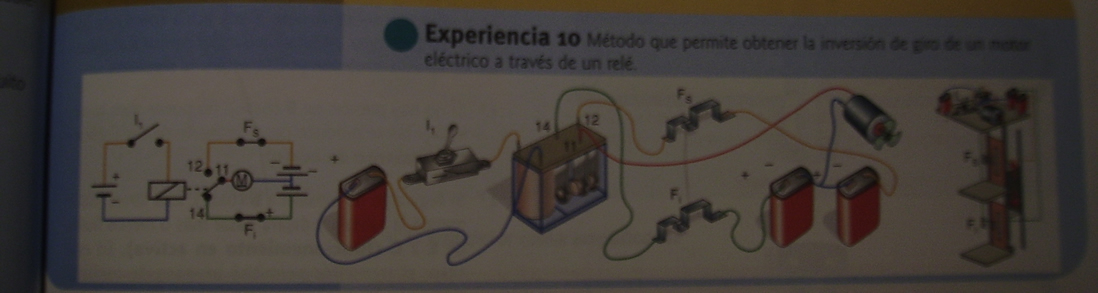

Hola, el circuito de la imagen se puede utilizar para que una figura se mueva de alante a atras o de arriba a abajo, si alguien a utilizado este sistema, que creo que si, que me de alguna aclaracion sobre el tema, como se hace si no es este esquema,etc...
gracias..

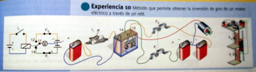

Ese circuito funciona y te aconsejo hagas pruebas con el, utilizando un rele de 2 contactos conmutados se puede quitar una de las pilas.
Hay un hilo en esta sección de "montajes y circuitos" que viene ese esquema que digo.
PD: edito la imagen para que se vea mejor.

El montaje que se muestra es un inversor de giro de un motor de
C.C que "cumple su objetivo". Pero si pensamos en el tema de movimientos de gira deja que desear si tenemos encuenta que:
- No hay control sobre la velocidad del motor.Si lo que queremos es realizar el movimiento del típico leñador (por ejemplo) cortando leñas pues como que no.
- Se trata de movimiento circular en todo caso.
- Aun empleando sólo dos pilas como se comenta por ahí arriba es excesivo.
Luego si lo que se trata es pensar en movimientos de figuras esto suena un poco a "cagada". Saludos.
