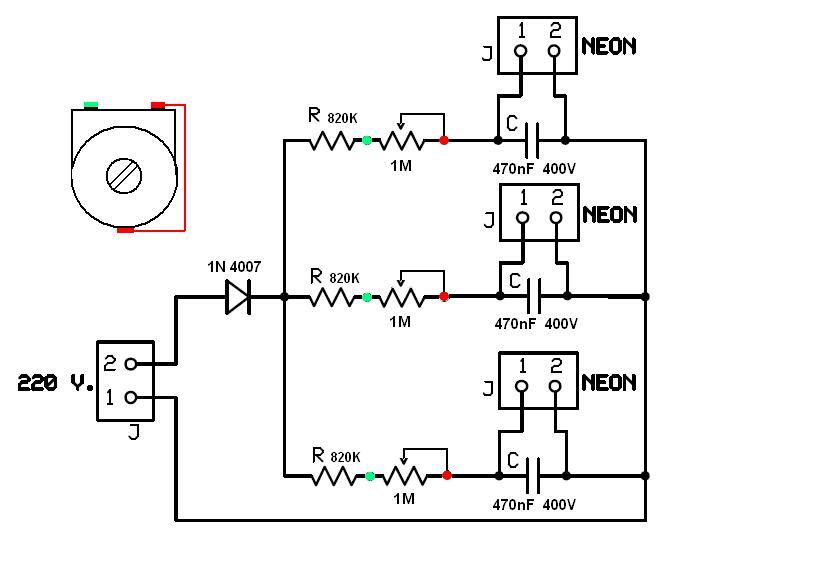

Ayer construi y probe este circuito y funcionó a la perfección. Gracias a vuestras aportaciones se pueden hacer grandes cosas.

1-Diodo 1N4007
3- Resistencias de 820K
3-Resistencias variables de (1M esto como lo pido)
3- condensadores 40nF 400v
El esquema al final como queda, ya que parece que habia unas modificaciones.

ROM, el material necesario es:
1 - diodo 1N4007
3 - resistencias de 1/4 de Vatio y el valor de 820.000 Ohmes
3 - condensadores de poliéster de 470 nF a 400 Volts
3 - resistencias variables o trimmer del valor de 1Mega Ohmes (el resistencia variable si llama así o trimmer)
3 - bombillas neón
El esquema final es aquel indicado sobre y el trimmer regula la frecuencia
de parpadeo
Un saludo a los amigos del foro
Aldo
Modificado por huésped extranjero 2/9/2011 11:41
141
Hola huésped extranero
Entiendo que el esquema es el que se puso en el posts 214.
Un Saludo
220
Sicilia (ITALIA)
Hola ROM, sí es justo aquél, buen trabajo.
