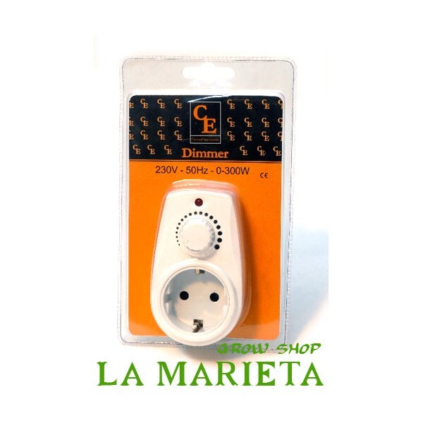

hola Jero, sí, es lo mismo, si enchufas una lámpara disminuye o aumenta (regula) su intensidad de luz
si enchufas un soldador , disminuye o aumenta la intensidad de calor (regula) su intensidad de calor
si enchufas un motor , disminuye o aumenta la velocidad del motor(regula) la potencia del motor

hola jero,yo tengo un regulador como el de la foto que a puesto feli y regula casi todo menos el motor de un molino que he hecho hace poco,lo probe y no aumenta ni disminuye por si te sirbe de algo,saludos.

al regulador no puedes enchufar, ni neones ni tubos fuorescentes ni motores de corriente alterna, ni mas 300w de potencia
