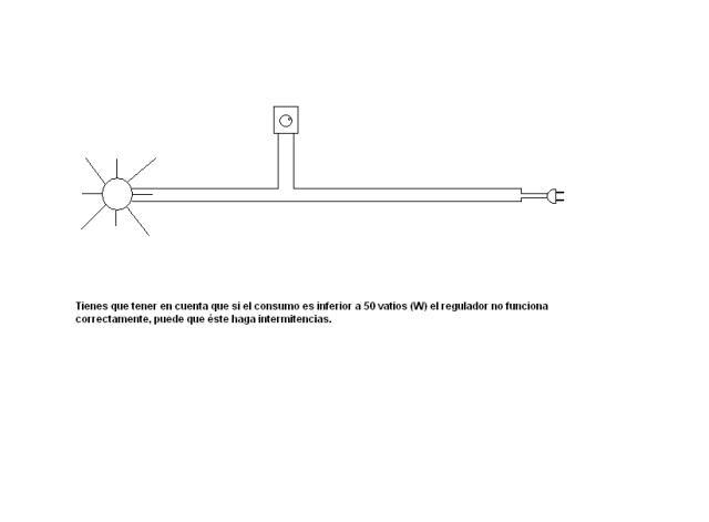

He comprado un regulador de corriente en los "moros" 3 €, bien es de 300 w quiero regular con ellos velopcidad de motores , cortadora de porex etc.
1º como es de corriente alterna lo puedo usar para corriente continua?
2º por favor un esquemilla de como debo conectarlo
GRACIAS
3949
17/2/2010 11:42
Este regulador está diseñado para 230 V., para regular la cortadora de porex sí te puede servir, para regular motores no es lo más apropiado y no está indicado para corriente continua, entre otras cosas porque el voltaje que se usa en continua es muy inferior a 230 V., por lo general suelen ser 6,12 ó 24 V.
Te pongo el esquema....que como verás es bastante menos sofisticado que el mecanismo de un botijo, jeje.

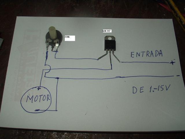

Gracias, pero entonces que debo usar para regular la velocidada de los motores
3949
18/2/2010 19:12
Si son pequeños motores puedes hacer un circuito como este de Curro Marchena. Si de verdad tienes interés en el tema echa un vistazo a este mimo foro y verás que hay una extensa variedad de soluciones a tu pregunta.
(regulador para motor cc.JPG)
Adjuntos regulador para motor cc.JPG (26KB - 403 descargas)
933
18/2/2010 19:17
Si son de corriente continua del orden de 3 a 12 voltios, es posible utilizar un regulador LM-317.
Si son motores de alterna, con el regulador que has comprado no es posible regular la tensión, iria como a golpes.
