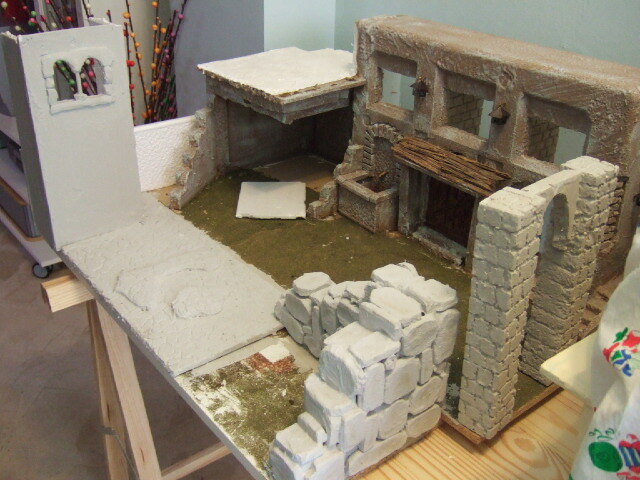

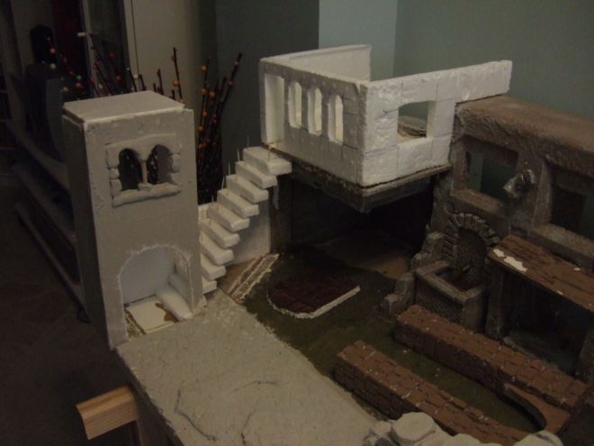

Bueno veo que no tengo ningun comentario de ayuda jejeje pero nada yo seguire mandando cositas...Aqui os dejo algo nuevo que le he echo a la escena espero respuestas y alguna sugerencias (no mas disputas) enga muchas gracias.

Pues es verdad, con lo bien que está y seguramente por falta de tiempo no hemos contestado, no encuentro nada que corregir, suerte.

Discúlpame Laica, pero te voy a contradecir. Susu 1985, creo que necesita algún soporte: En los arcos y escalera. Te envío un privado.

Sí, yo creo que falta una columna de piedra o madera en la esquina (entre al fuente y la escalera, la esquina esa que sale cuando le pones los arcos arriba)

El patio interior se ve muy armonioso en sus proporciones. La entrada de arco y el muro de piedra se ven preciosos. La fuente y los acabados me gustan mucho.
Yo haria un cambio en el arranque de los escalones que no le veo mucho caso que empiecen dentro del edificio de la esquina . Se verian mas reales si empezaran en el mismo patio de frente y luego dieran una vuelta de 90 o al llegar al muro. Tambien los escalones necesitan estar mejor apoyados porque la escalera se ve muy voladiza. Tal vez si aparentaran estar construidas sobre un muro, y abajo de los escalones quedara una entrada a alguna bodeguita por ejemplo, se verian mas bonitos. Y.... definitivamente hace falta una columna bajo ese cuarto.
Estas sugerencias te las doy como ingeniera que conste, porque yo soy novata entre las novatas en esto del Belenismo.

Es un tema recurrente. En primer término se ve un murete en ángulo que está formado por piedras. Estas las has realizado de una en una y pegado sobre un trozo de porex -según parece- lo que da la impresión de ser un revestimiento más que un muro de piedra. Esto me parece que no tiene mucho sentido, ni por el lugar ni por el tipo de construcción, te quedará mejor si tallas las piedras sobre el bloque de porex, o si prefieres, haces las piedras una a una y luego las pegas, pero piedras... piedras, no placas sino que tengan volumen tridimensional de forma que sea todo el muro por dentro y por fuera de bloques de piedra.

Jolín Oriente ,vaya vista que tienes,yo habia visto el muro y ni me habia fijado en lo que dices ....que es verdad ; parece como si pegaras de esas losetas de piedra que venden para decorar e imitar paredes de mi salón .Nada ,chiquillo,que hay que tirar ese murete y hacer uno nuevo de piedras de "mentira",pero de" verdad " ( yo me entiendo je,je)
Ah,y lo de poner una columna o pared que sujete de alguna forma ese soportal y la escalera.......también lo veo como dice chatita y demás amigos,sinó se te vá a caer.Así que manos a la obra.......( jo,jo,jo....a mi me pasó una vez y vaya pereza que me dió cambiarlo,pero lo bien hecho ,bien parece)

Hola, bueno como veo casi todos acertais en lo mismo asi que:
-La escalera llevara unos soportes que estoy pensando en aserlo de madera hacia abajo como columnas.
-el soporte que pensais que puede llevar esa esquina que sobresale no se si ponerla porque ahi va el nacimiento y taparia parte de la vision nose quedaria un poco raro pero lo pensare.
-Los arcos la verdad no se aque se refereis supongo que a los de la torre pero tambien les pondre como una viga o algo aver que puedo aser.
-Ah! donde esta el arco de la torre frete a el va otro donde se ve la pared blanca porque el belen sigue mas adelante ya adjuntare mas fotos de lo nuevo que sigue ok.
GRACIAS A TODOS.

hola opino igual que mis compañeros ,creo que debes restructurar un poquito para dar logica a las construcciones....
pero tambien te digo como novato que soy que todo lo que hacemos le ponemos mucho empeño y entusiasmo y nos faltan horas de dia para seguir trabajando y ver adelantos..todo lo que te digan los veteranos de esto es digno de admirar e intentar subsanar los errores en la medida de lo posible, en cambio ten muy presente que a quien le tiene que parecer bonito es a ti. espero que esto te solucione algo.

Pon soportes o se caen los edificios... SUERTE, me encanta

susu1985 - 13/10/2008 20:03 ......el soporte que pensais que puede llevar esa esquina que sobresale no se si ponerla porque ahi va el nacimiento y taparia parte de la vision nose quedaria un poco raro pero lo pensare. ....... >>
Si no le pones un soporte en ese punto se cae, así que no creo que sea cuestión de pensar....raro, no...es que las casas no se sujetan solas.
Sobre el muro, haz caso de los consejos de Oriente, así no queda bien
Saludos, Jesús

Hola Susu:
Ahora entiendo tu dilema. Ya se porque no quieres poner una columna y tienes razon, se bloquearia la vista, pero tu Belen perderia realismo. La sugerencia que te puedo hacer es un pequeño cambio de diseño. Haz el establo esquinado, es decir gira la entrada ( el claro) unos 45 grados, asi el soporte del establo iria apoyado sobre una columna junto a la pared (donde quieres hacer la escalera) y otra junto a la fuente. Es solo una idea, te deseo suerte.
Un afectuoso saludo desde Monterrey, Mexico.
Eso que dices chatita yo no lo veo....el edificio seguirá en el aire. Sólo tenemos el apoyo en la pared junto a la escalera y el apoyo junto a la fuente. ¿para que quiero poner una columna junto a la pared de la escalera?, ya tengo la pared ¿no?. Donde se necesita la columna es en el vértice (en la primera foto, para entendernos, desde el vértice al cuadradito blanco del suelo, junto a la fuente)....en mi opinión da igual que lo giremos, nos sigue faltando un apoyo.
193
Monterrey, Nuevo Leon, Mexico
Hola Jeremfer y hola de nuevo Susu. Tal vez no me supe explicar, pero creo que estamos hablando de lo mismo, efectivamente no hace falta otra columna si se puede apoyar en la pared. Lo que propongo es cambiar la orientacion de la entrada, es decir hacer el establo "ochavado" de manera que la viga que sostenga el cuarto vaya apoyada de la pared donde va la escalera y sobre una columna junto a la fuente. El efecto seria que la entrada del establo quedaria en diagonal y entonces la columna ya no interferiria con la vista. (habria que modificar el diseño de la escalera, eso si y el cuarto de arriba tambien )
Pero bueno, estuve pensando que el establo, como esta ahora, queda alli medio arinconado de todas formas, detras de una escalera y en la pared del fondo. ¿Que opinan de pasar esa seccion del establo al lado derecho de la foto, junto a la entrada del arco, y mover el edificio que tiene las tres ventanas del segundo piso a la esquina de la izquierda?. Entonces si el establo puede llevar la tan reclamada columna o apoyarse en la pared del arco de la entrada y ya no se caeria. Ademas la escena de la Natividad quedaria casi en primer plano.
Nuevamente, les ofrezco esta aportacion solo como una idea ( una "brain storm" como se dice en ingles) y les mando a todos un caluroso saludo.
Efectivamente Chatita hablamos de lo mismo y la conclusión es que hace falta la columna o cambiar el diseño (aunque el autor hará lo que quiera luego).
Saludos, Jesús

Buenas de Nuevo, he pensado en esto es una simulacion de lo que podria ser madera claro esta mejor medido y hecho...pero que pensais??? es que la verdad no voy a modificarlo porque me gusta como a quedado de todas maneras agradesco la opinion.La columna me lo podria pensar aunque me quitaria vision es el inconveniente, pero aver como quedaria lo que os enseño en la foto. un saludo.

Tu pedías comentarios de ayuda,pero ya tenias claro desde el principio que no ibas a reformar nada ( mal hecho,neno ) Si no vás a hacer caso estás en tu derecho y además como es tu belén puedes hacer con él lo que quieras ( faltaría más),pero que queda garrafal ese portal sin " apoyar " en eso no hay duda
