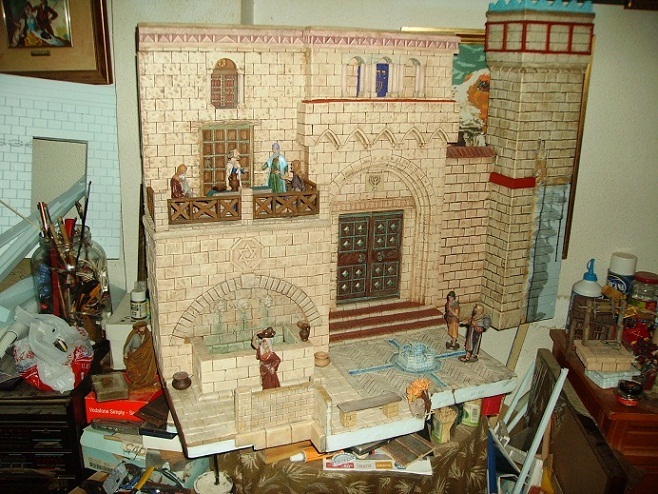

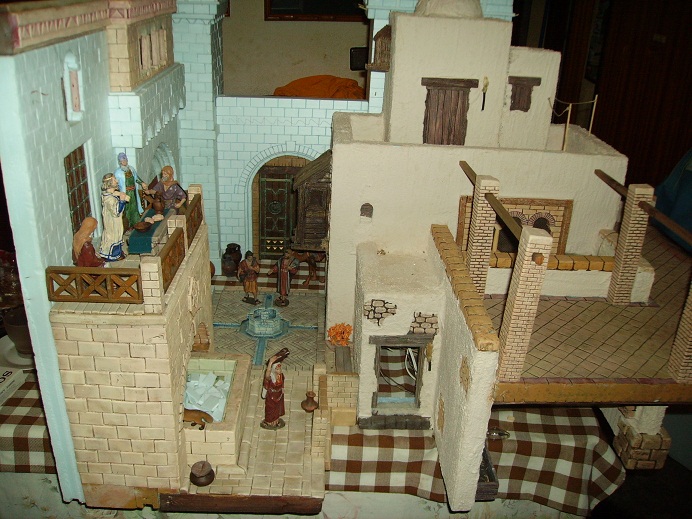

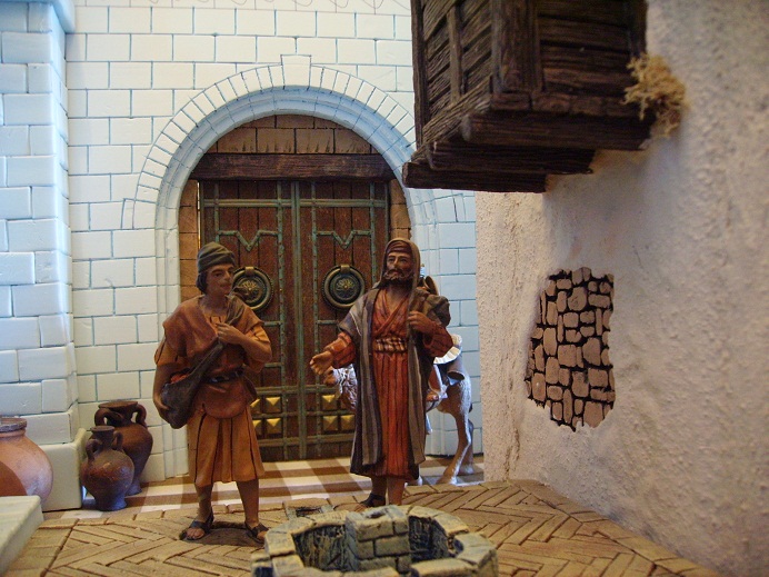

Os dejo unas fotos que hice ayer para ver cómo quedaba con la puerta y las dos torres. Le he puesto algunas figuras y algunas tinajas para que el efecto fuera un poco más realista.
Espero opinionnes y comentarios, así como sugerencias (sobre todo esto último)

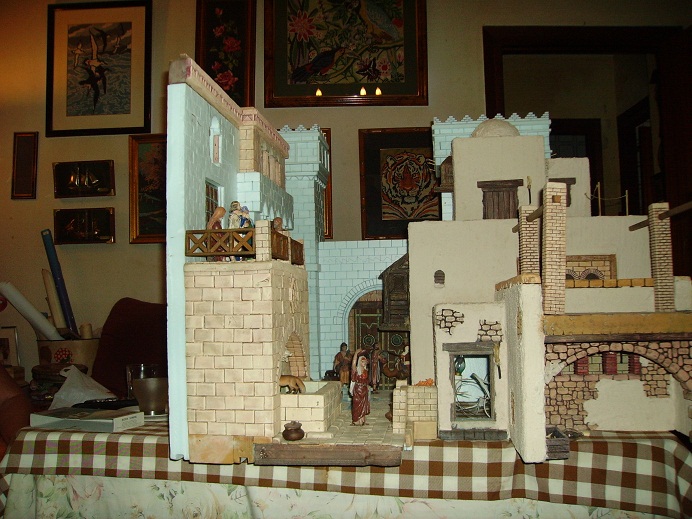

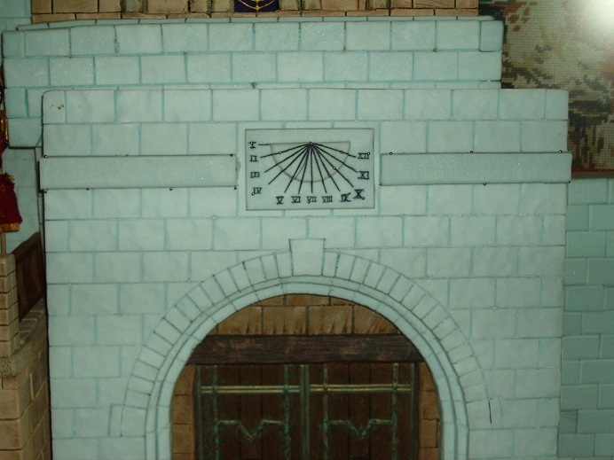

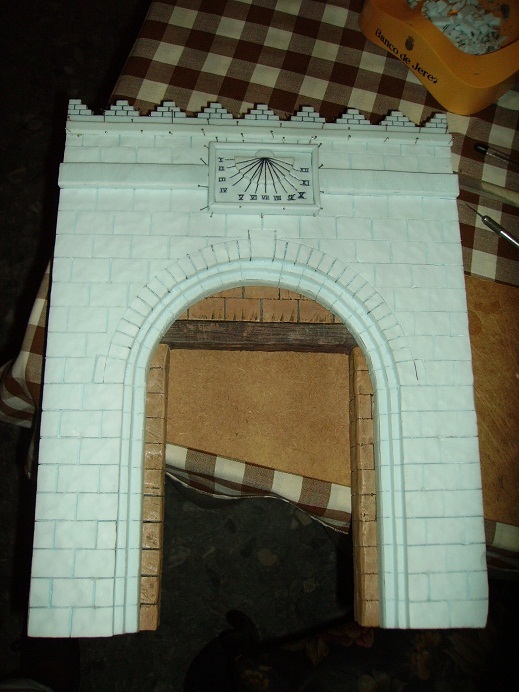

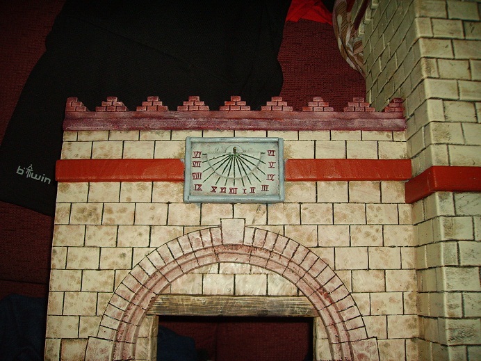

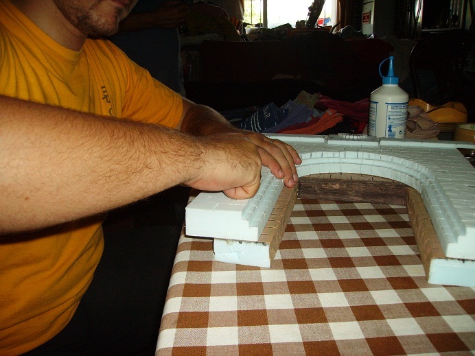

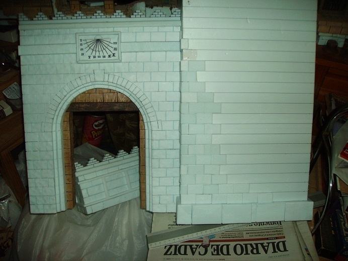

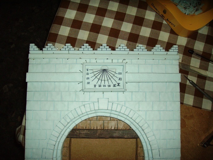

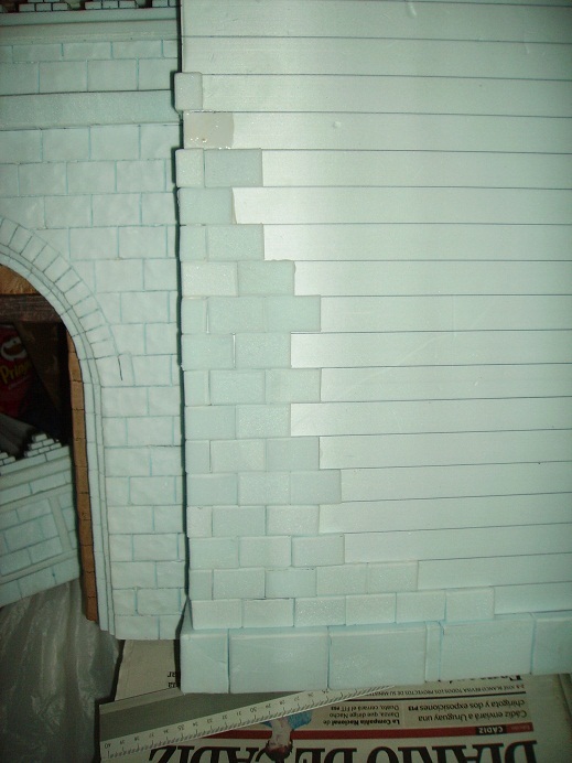

Os voy a enseñar mi truco para que las paredes no me queden lisas. Después de haber lijado el poliestireno con una hoja de grano fino, me pongo a darle golpes con los nudillos, para dejarla marcada y quede una superficie irregular. La primera vez que lo hice fue hasta gracioso. Mis padres se creyeron que algo me había salido mal y me habia cabreado, y que lo estaba intentando partir. La frase de mi padre fue "Ya le ha salio, se ha cabreado y lo va a partir". "Que te calles", fue mi respuesta. Cuando dejé de darle golpes, le enseñé el trozo de poliestireno donde había estado golpeando y se quedó con la boca abierta.
Bueno, pue eso es lo que os intento reflejar con la primera foto. Lo estoy haciendo con la fachada de la puerta de la ciudad. Arriba de la puerta he colocado un reloj de sol, y en la parte superior ya le he puesto las almenas.
Saludos a todos

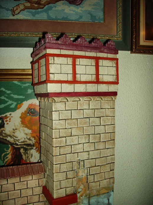

Ahora os pongo las fotos de como estoy cubriendo la torre para poner los bloques de piedra. Así consigo tapar la unión entre las dos placas de poliestireno.

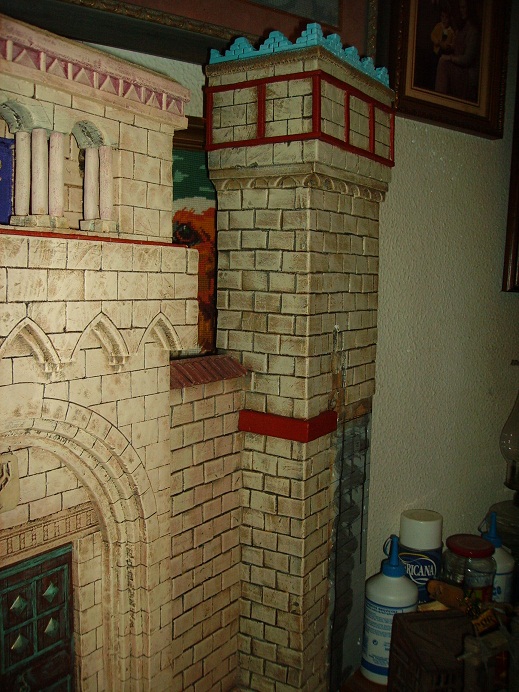

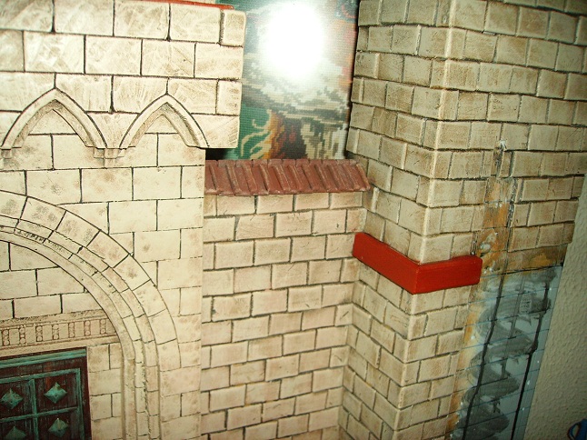

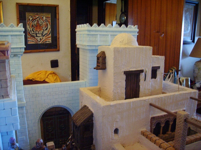

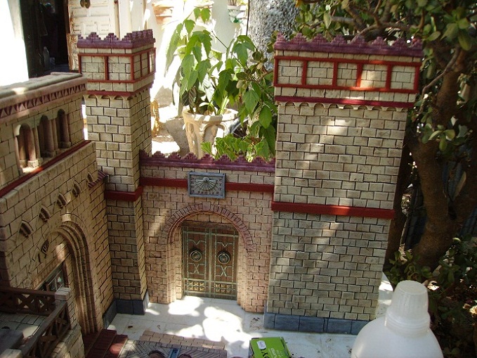

Por el momento os dejo lo último que he hecho. Espero que os gusten los colores que le he dado. La parte superior de la torre aún no es definitiva, estoy probando colores.

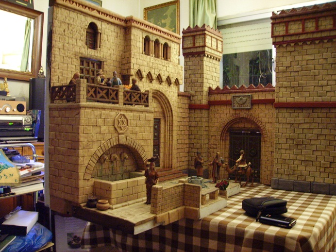

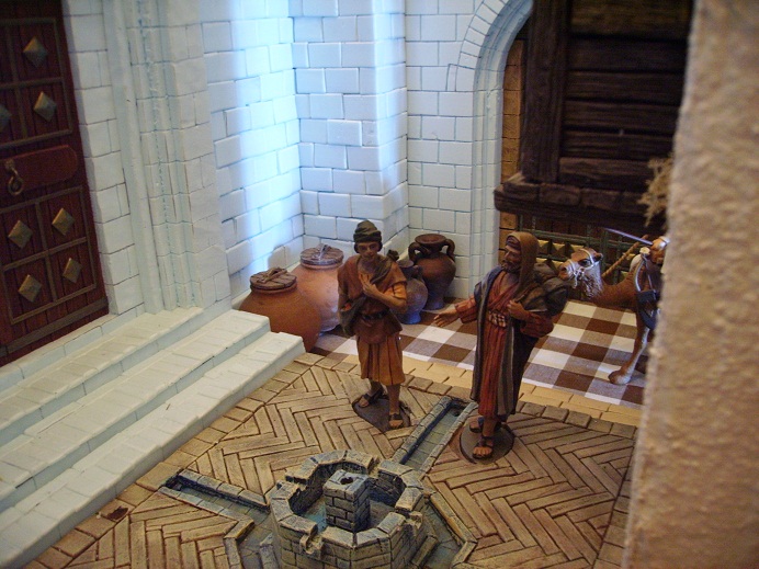

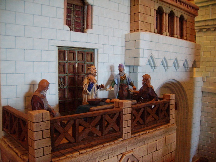

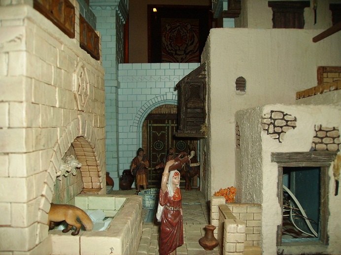

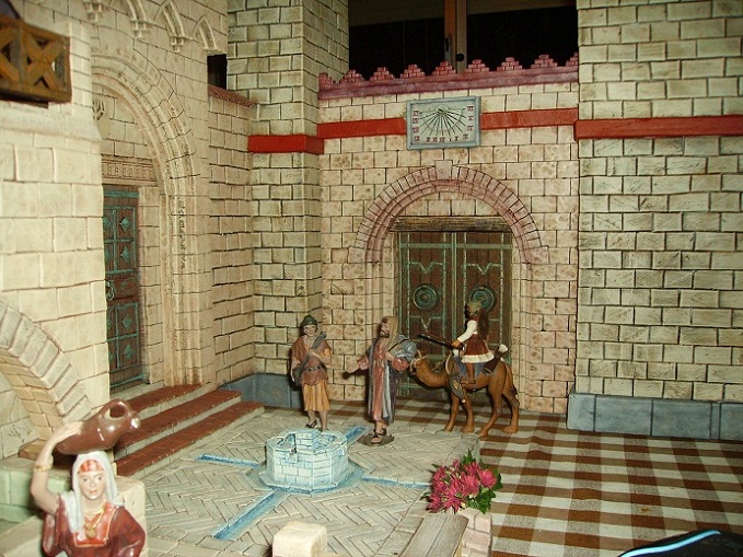

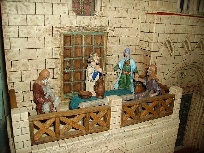

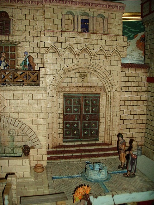

Aquí os dejo las fotos del templo y la puerta ya completamente terminadas de pintar. A falta de comprar unos pequeños faroles para las luces, ya está todo terminado. Espero que os guste, y que hayais disfrutado con mis explicación así como que os haya servido a los mas nuevos en este arte para coger ideas de cómo se pueden hacer las cosas. Ya iré explicando en sus apartados cómo me las arreglo con las fuentes y con la instalación eléctrica.
Saludos a todos, y si teneis alguna pregunta no dudeis en hacérmela

124
Cordoba
Mylgorn solo una pregunta tonta que me ha surgido ¿como hace las esquinas?
Supongo que recortas una pieza en forma de "L" y coloca encima.
Si no es correcto me corrige.
480
Puerto Real (Cádiz)
Has dado en el clavo angel.

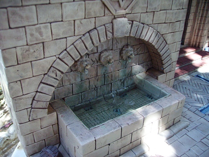

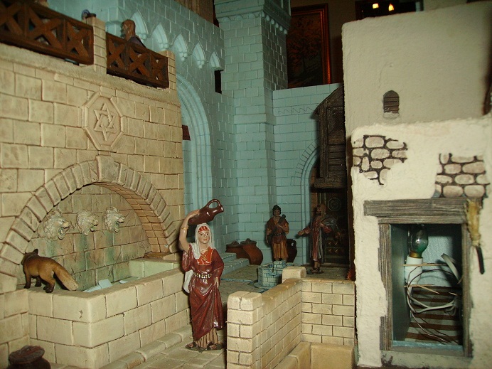

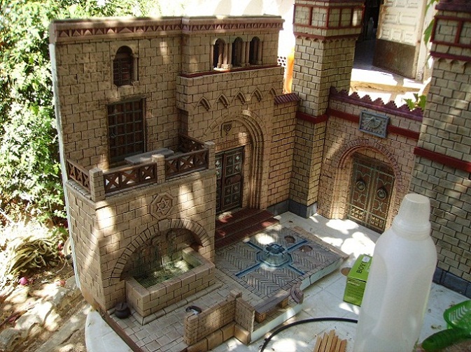

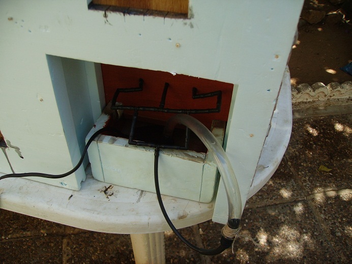

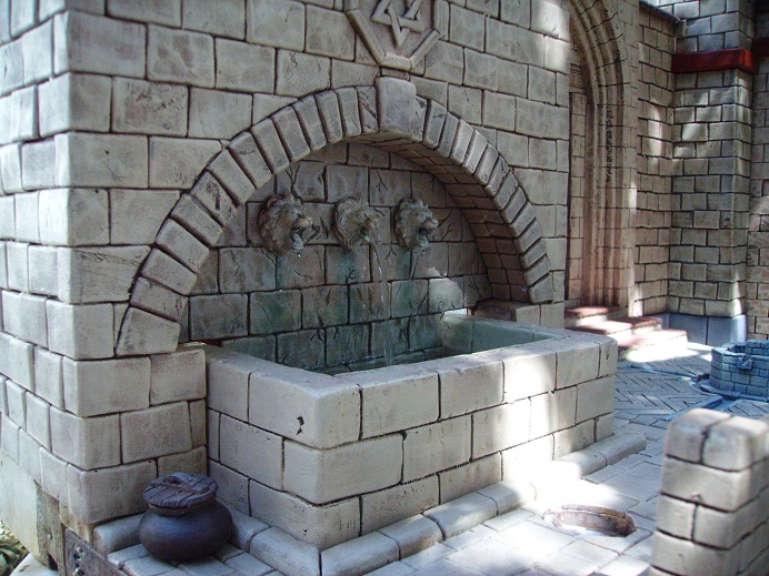

Bueno, os dejo las fotos de las pruebas que he hecho con la fuente en funcionamiento. De momento solo he probado la de los tres leones. mas adelante probaré la fuente azul. De momento bien, salvo que he descubierto una peña fuga de agua que aún estoy a tiempo de subsanar. También os dejo dos fotos del templo y la puerta a la luz del sol. Espero que os guste. Además, no sé si saldrá, pero voy a intentar poner un video de la fuente en funcionamiento

1553
Murcia Capital
eres un genio, de verdad cuando he visto la foto de los leones en marcha me he puesto a aplaudir en la habitacion aqui solo como si fuera un tontarra, jejeje eres fantastico.
pero... ¿la otra fuente tambien lleva agua? juer...
480
Puerto Real (Cádiz)
JAJAJAJA, gracias garteo. Si, la otra fuente lleva agua también, solo que tengo que estudiar la forma de que el salón de mi casa no termine convertido en una piscina. Ya iré poniendo las fotos del proceso en el apartado de agua.
