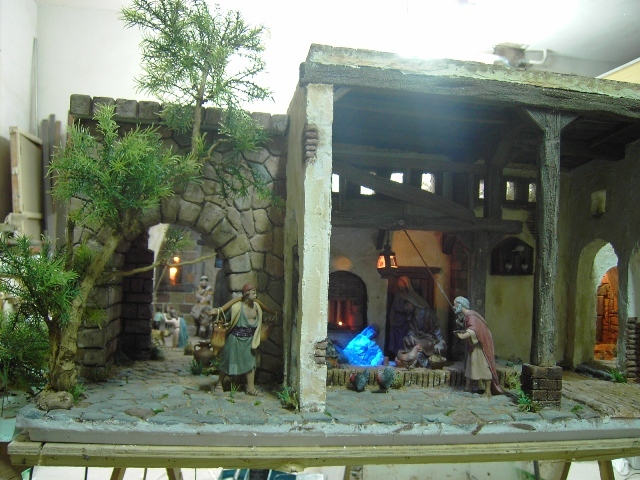

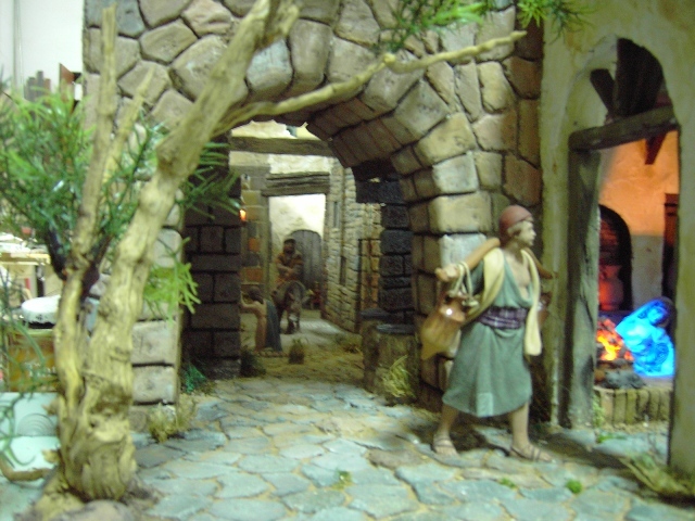

Alguna foto más de última hora.

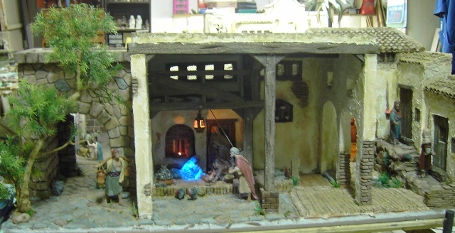

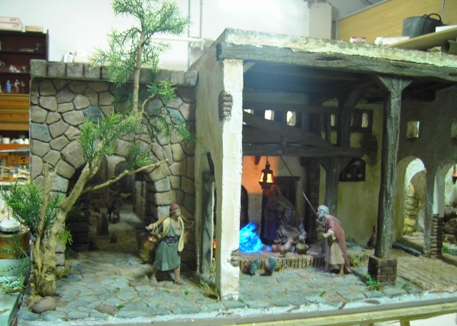

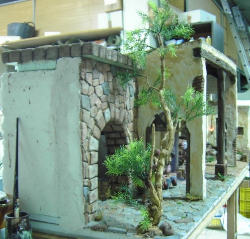

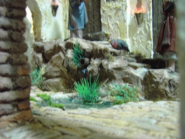

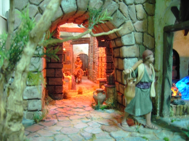

Llevo días viendo tu reforma y me gusta mucho, mucho. No me puedo resistir a preguntar un poquito, empiezo por el árbol, es que últimamente ando un poco obsesionada con el asunto, ese tronco, si me pudieras explicar un poco. Una pregunta más, la charca, es espejo sólo, cristal, es que no veo bien y ya está o habrá que darle algo más.
Gracias
3949
Hola Lina, pues mira, el tronco es natural, cogido así del campo y, una vez le hayas buscado la forma, con cualquier tipo de hojas, -de esas de los chinos- le vas dando forma de árbol.
La charca es cristal normal, lógicamente....antes de su colocación debes pintar el fondo que se verá a través de él, el color del fondo podría ser de color oscuro, dejando entrever algún difuminado verdoso, simulando la característica ova. En los bordes le doy un poco de barniz con brillo, en fin.....eso es a gusto del consumidor.

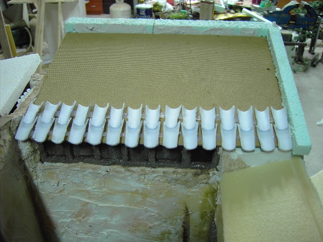

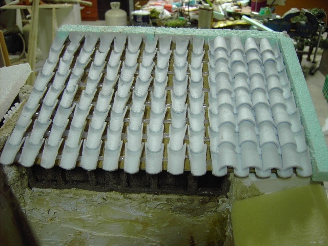

Acabo de ver las tejas, me imagino que son de porex, son perfectas, bueno me callo que seguro que son de otra cosa.
Sobre el suelo ya te preguntaré otro día, me encanta.
Gracias otra vez
3949
10/6/2010 00:12
Lina, las tejas son de porex azul que es más denso y no quiebra al curvarlo. El proceso de las tejas no lo pongo porque está repetido en varios hilos, pero vamos.....se trata de cortar el porex en láminas muy finas -en mi caso con el corta fiambres- y dobladas con el mango del pincel.

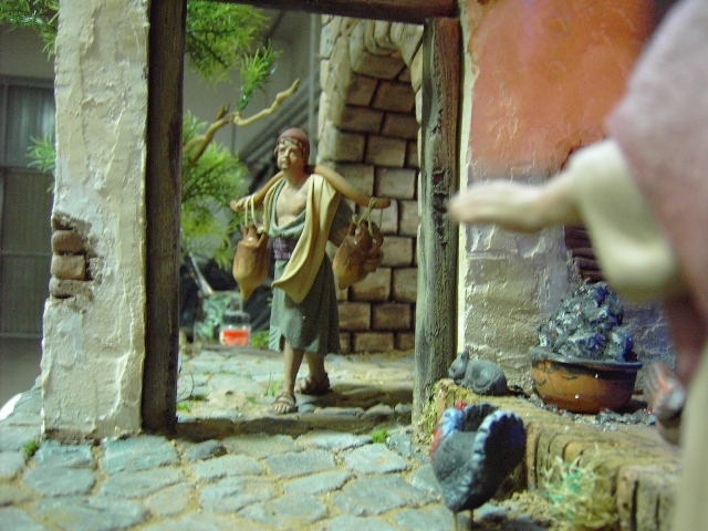

(PICT5530.JPG)

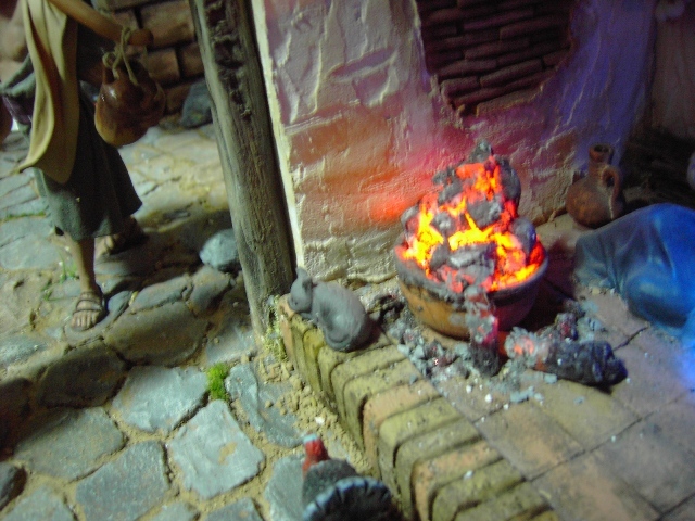

Último retoque del fuego.

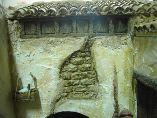

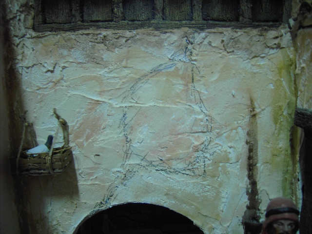

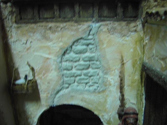

Me gusta tu reforma porque además de lo bien que te queda, anima a reformar lo nuestro, por ejemplo el desconchón, es una buena idea, yo lo tengo todo muy liso, ¿lo has tallado o es pegando trozos de porex? La misma pregunta para la pared del arco que ahora está llena de piedras.

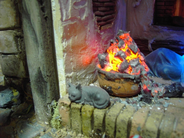

Y en el fuego, ¿los troncos caídos llevan luz aparte? Cuando está apagado parece todo gris pero lleva algo de pintura roja debajo, no?
Perdona J.David, ya me ha salido más de una pregunta.
Gracias
3949
17/6/2010 12:08
Lina, los desconchones y las piedras del arco son tallados. Los troncos caídos del fuego llevan luz independiente y eso rojo que apenas se aprecia es purpurina....y ya sabes, puedes preguntar lo que quieras, para mí no hay nada imposible, lo que no sé lo dejo sin contestar, jeje, bueno, es broma.

Por cierto, el fuego está hecho con silicona y luego pintado?
3949
17/6/2010 13:42
Gracias Carles por tu opinión. El fuego del brasero sí es de silicona con algunos trocitos de resina y los troncos caídos solo de resina.
