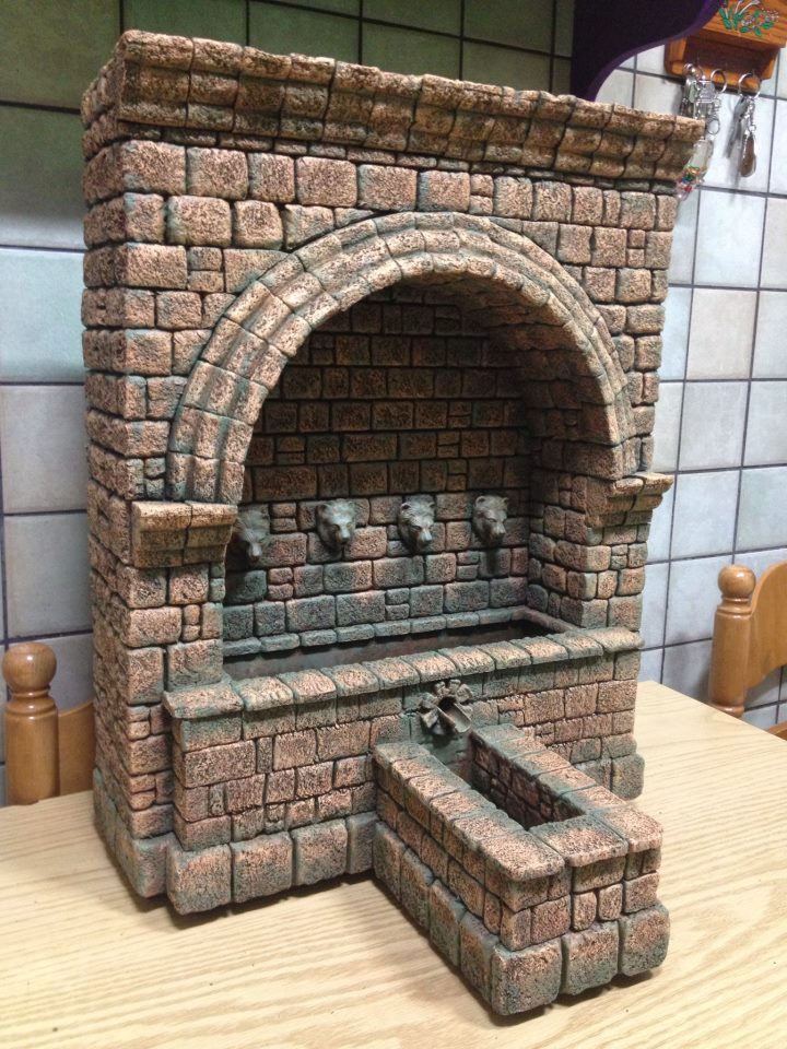

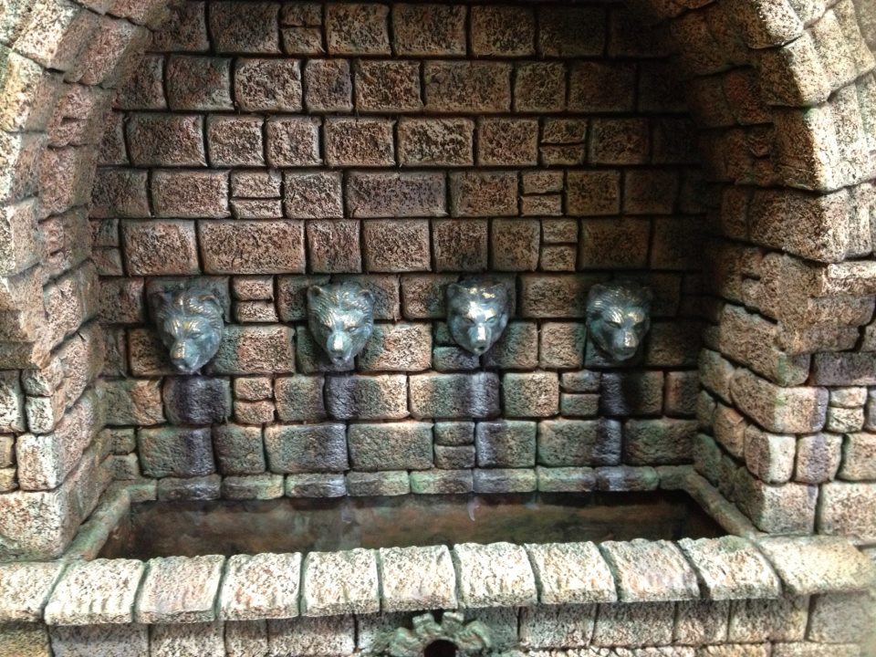

Os subo fotos de la pintura de la fuente. Ya me queda poquito para acabar, Un par de veladuras más y unos cuantos retoques y ya está !!

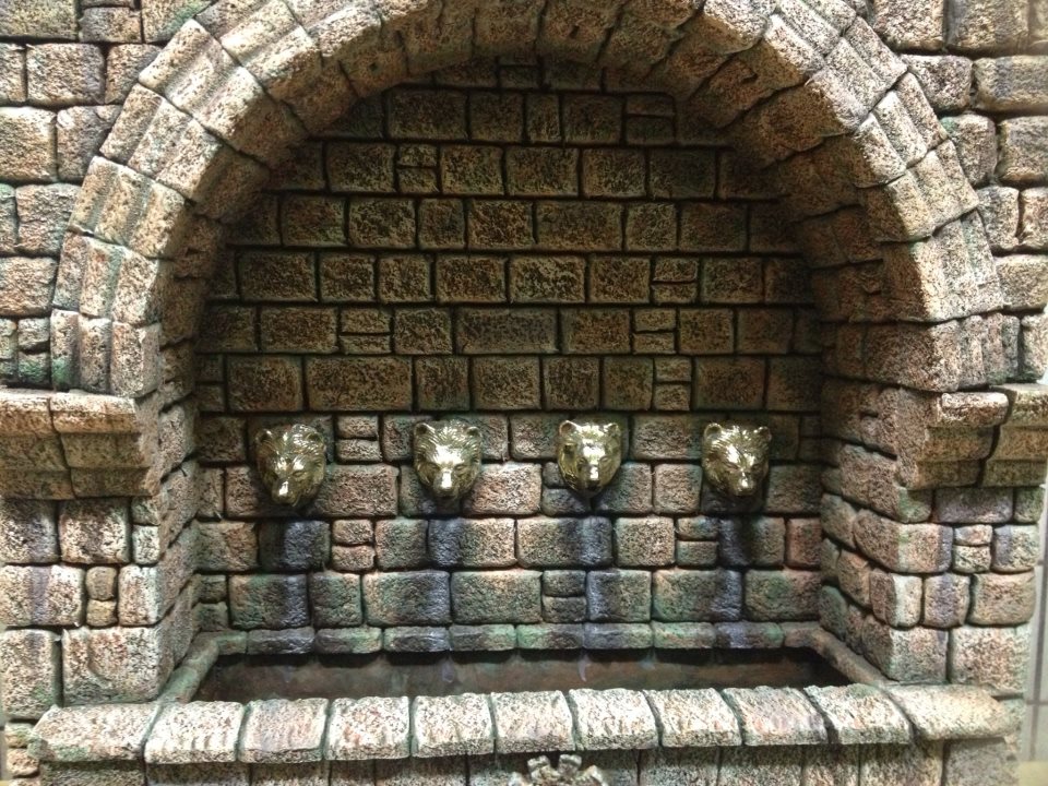

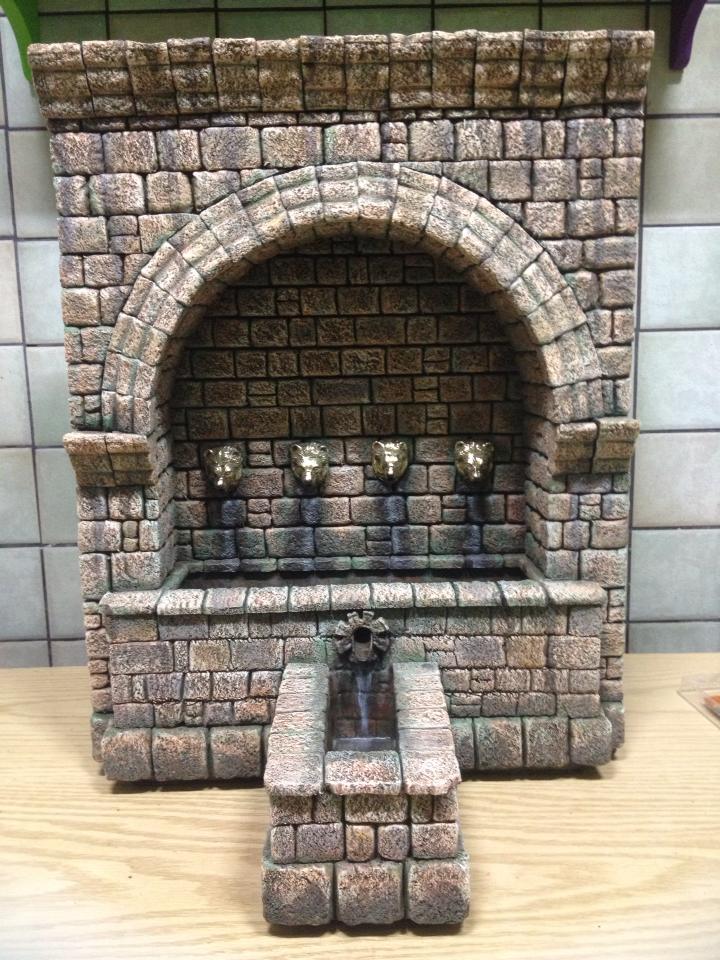

911744_10151639592662994_1131012570_n.jpg (160KB - 191 descargas)Hoy he acabado todo el trabajo de veladuras de pintura para la piedra y además me ha dado tiempo a dorar las cabezas de león de los surtidores. Mañana cuando se me hayan secado bien les daré unas pátinas para que queden mas oxidadas y no reluzcan tanto.

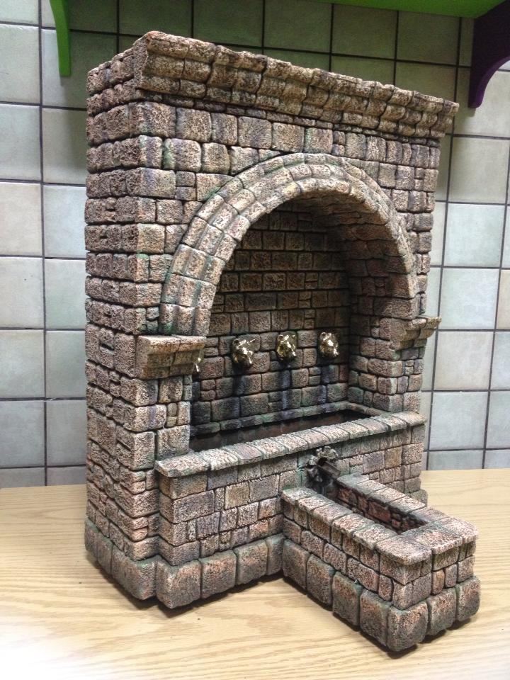

912277_10151641778792994_17138979_n.jpg (198KB - 187 descargas)He aquí una foto de los surtidores ya con la pátina de verdín que le sale al bronze cuando se oxida.

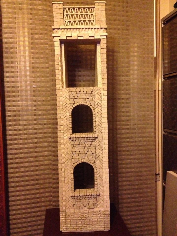

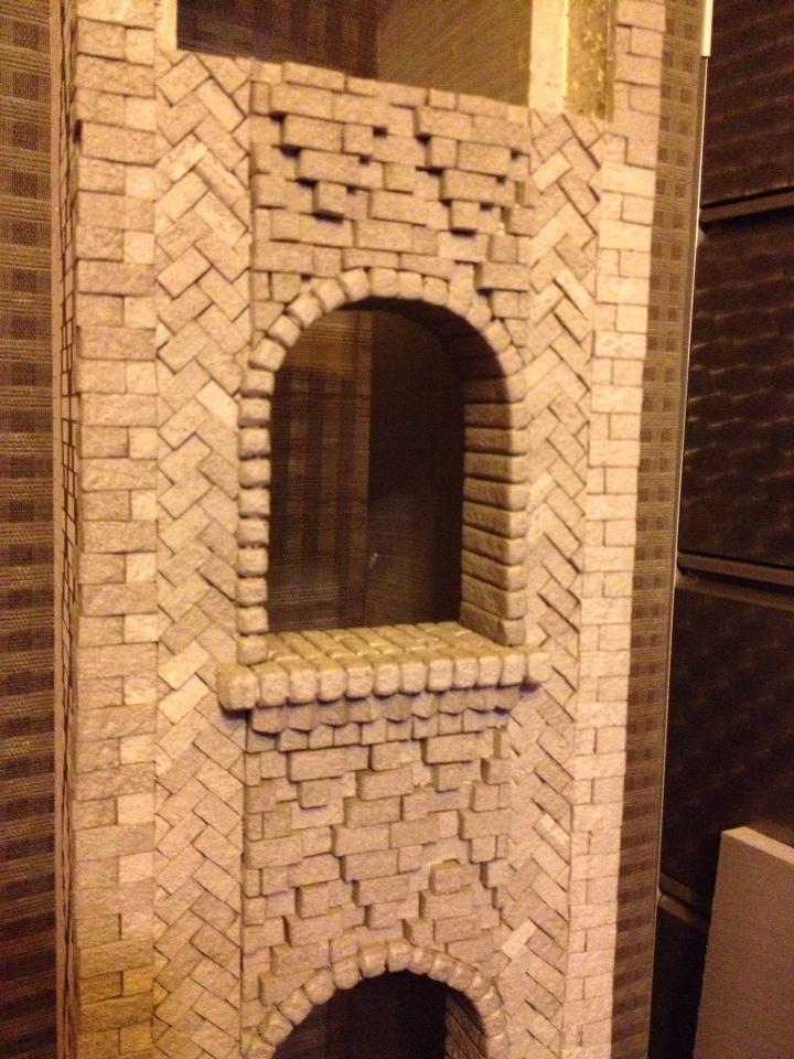

913116_10151642663092994_1487794937_n.jpg (190KB - 193 descargas)Continúo con la torre/palomar para mi portal. Hoy he terminado de revestir la fachada frontal ^^
