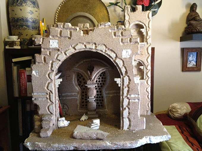

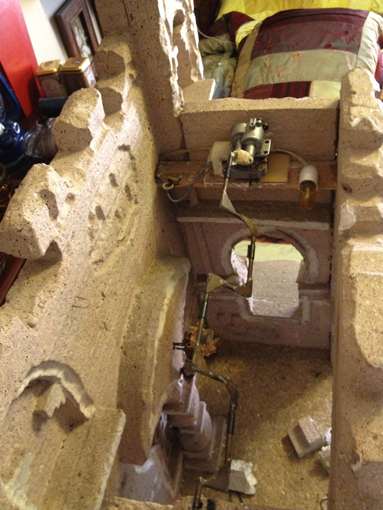

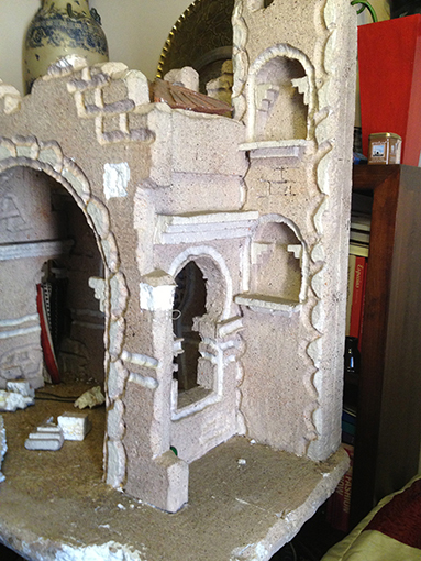

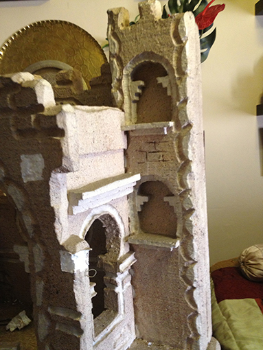

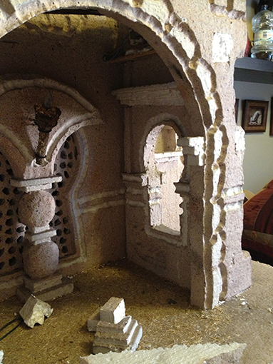

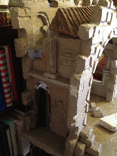

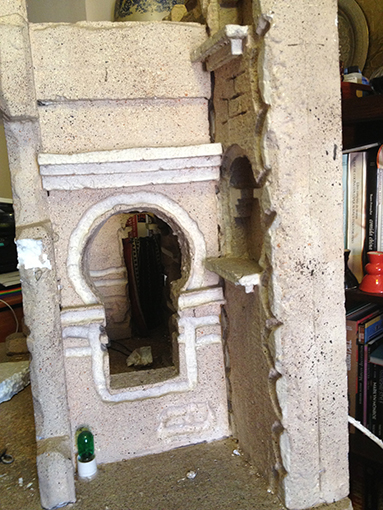

Hola Buenas a tod@s. Me he dado de alta en el foro hace unos días y estoy encantado. Os comento mi historia: yo ahora tengo 34 años y hace como unos 14 años que por motivos de la vida tuve que cambiar de ciudad, y al empezar una nueva vida, dejé a un lado mis hobbies: el más importante de ellos, la construcción de Belenes Antes de esto y desde pequeño, siempre había mantenido aficción por el mundo del Belén y hacía mis propios belenes en casa. Resumiendo: después de todo este tiempo el otro día topé con este foro y se me despertó el gusanillo y decidí abrir el "trastero" y sacar todas las cosas que tenía guardadas a ver como se encotraban. En general esta todo mas o menos bien, pero las construcciones que tenía hechas de porex no han aguantado muy bien el paso del tiempo... En concreto mi portal de Belén, con lo cual me he decidido a restaurarlo. Como he visto que sois auténticos maestros, comparando mi portal con lo que he visto por ahí, lo que yo hice cuando tenía 18 años me parece una birria...jaja!! No seáis muy duros conmigo!! Además se encuentra todo muy estropeado. Había pensado cambiar radicalmente el estilo y "ampliar" mi portal de Belén para añadirle mas elementos arquitectónicos, una fuente (quizá), etc. Por todo ello he pensado en usar mi viejo y estropeado portal de porex y revestirlo con porex extruido, con esas imitaciones que he visto que hacéis de losetas de piedra, ladrillos o enfoscado rústico (es perfecto porque así cubro toda la decoración anterior y todos los desperfectos. Mi problema es que ando un poco perdido con el tema estilistico, y no sé que es lo que podría quedar mejor: un estilo oriental, algo con toques judios, un estilo clásico con arcos de medio punto, estilo riguroso hebreo.... No sé!! El estilo que hice entonces en mi portal es un poco ecléctico porque tiene incluso hasta arcos de herradura árabes, pero creo que los voy a eliminar y darle un estilo menos anacrónico. Me gustaría que me aconsejarais o me si quereis plantear algún plano o bocetillo para hacer añadidos o eliminar partes existentes... lo que se os ocurra!!! El portal también tiene un mecanismo que es un cigüeñal que gira lentamente sobre el que van colgados unos angelitos y parece que están volando por encima, velando al niño jesús (ya colgaré fotos de las figuras). Espero vuestra ayuda y sugerencias. Gracias!!

Se ve que trabajaste mucho en tu portal , pero si le quieres dar un cambio tan radical , yo empezaría desde cero con una nueva construcción , el remodelar formas y tapar todo con porex con tanto angulo , arcos y demás va a ser un lio.Bueno es mi opinión , tu decides , a ver si te contesta algún experto en la materia.

hola juan , darte la bienvenida al foro. y yo tambien opino como la compañera, haz un portal nuevo ,ese guardalo ,y en el nuevo podras poner el diseño,y el tamaño deseado,y camviar totalmente,si buceas por el foro veras verdaderas maravillas de los grandes profesionales que aqui hay un saludo.

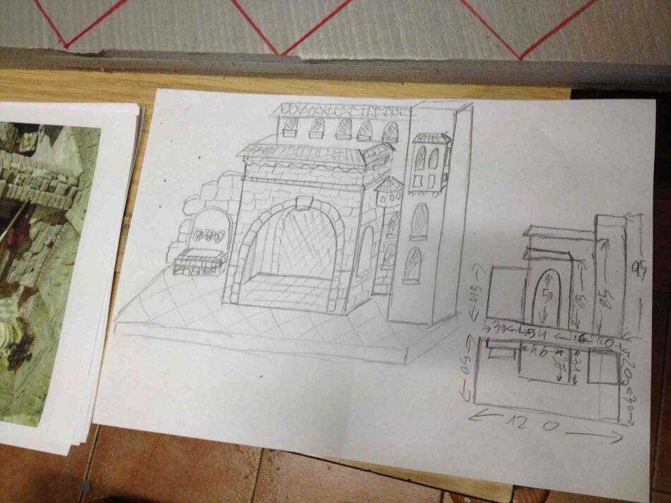

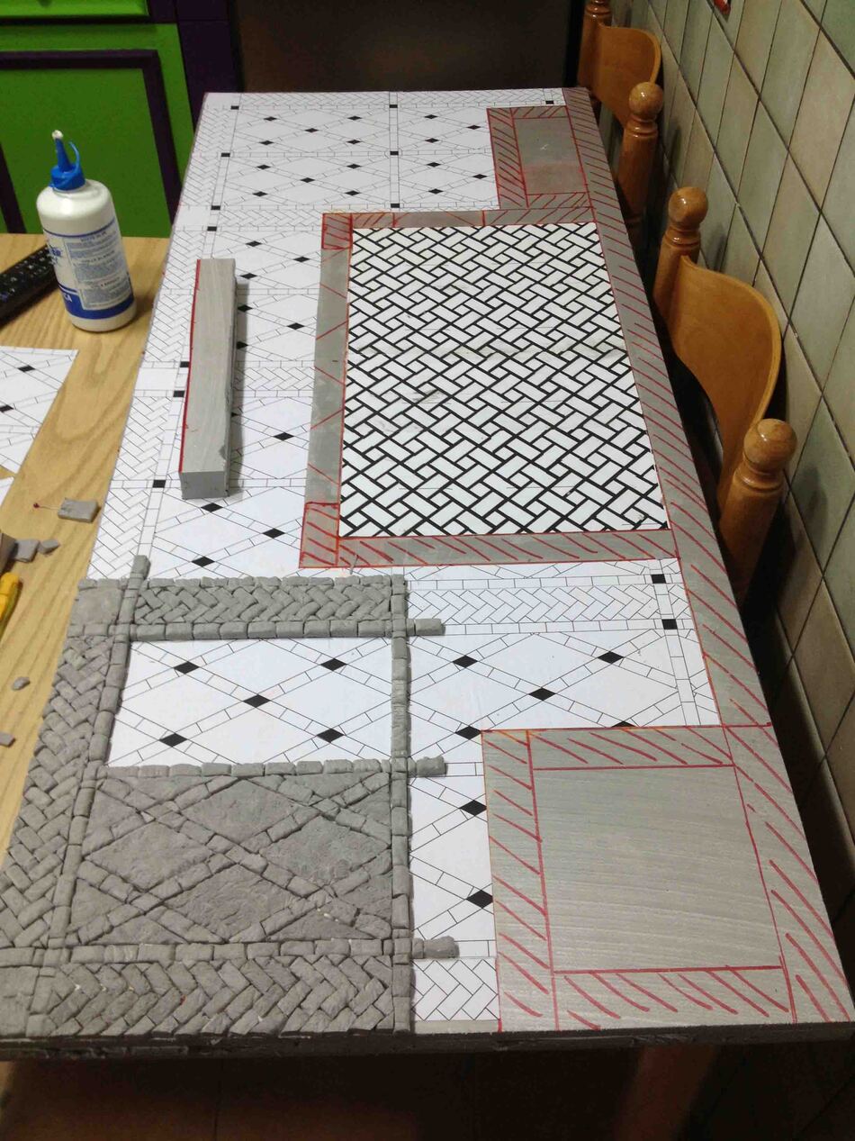

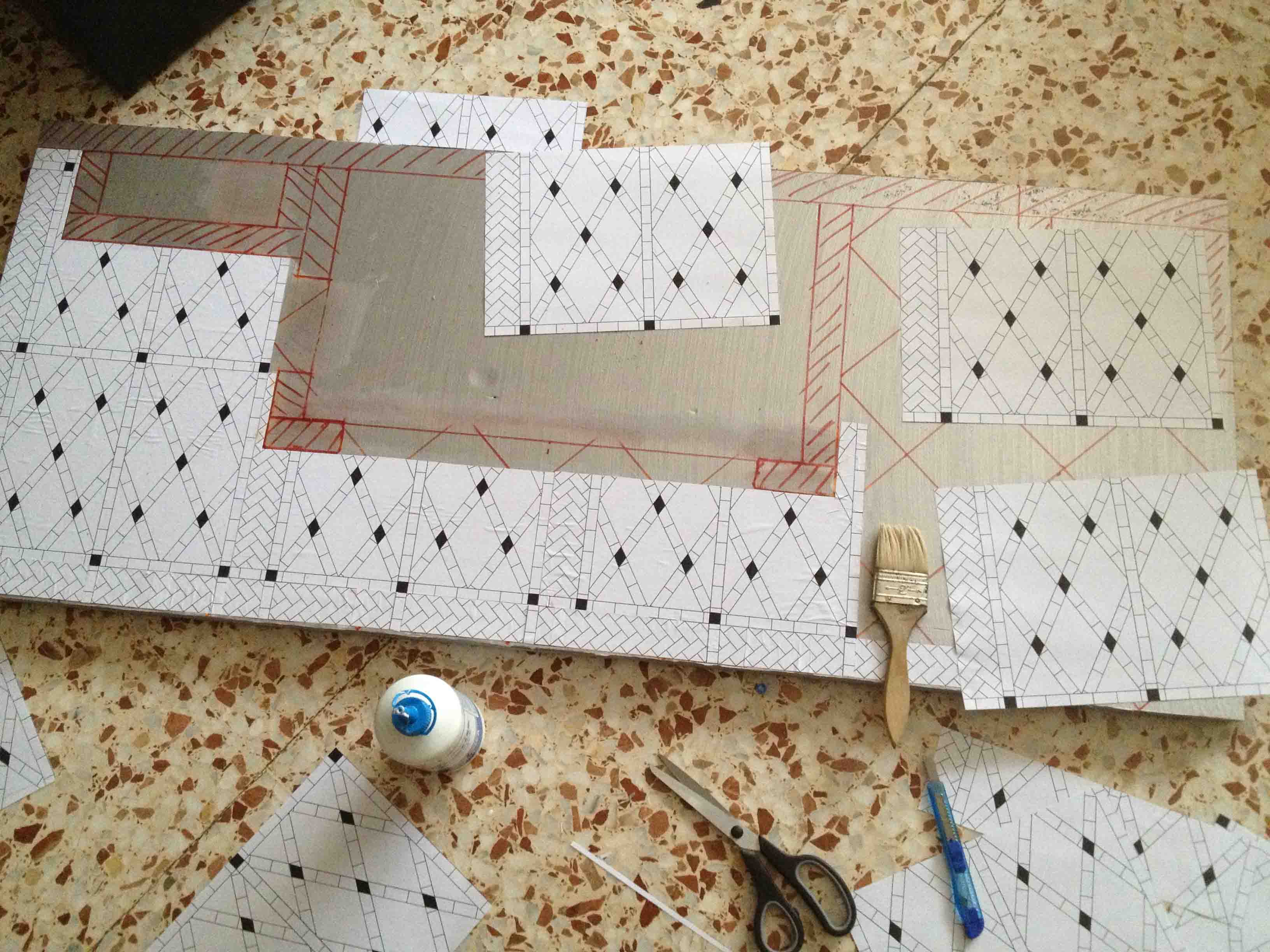

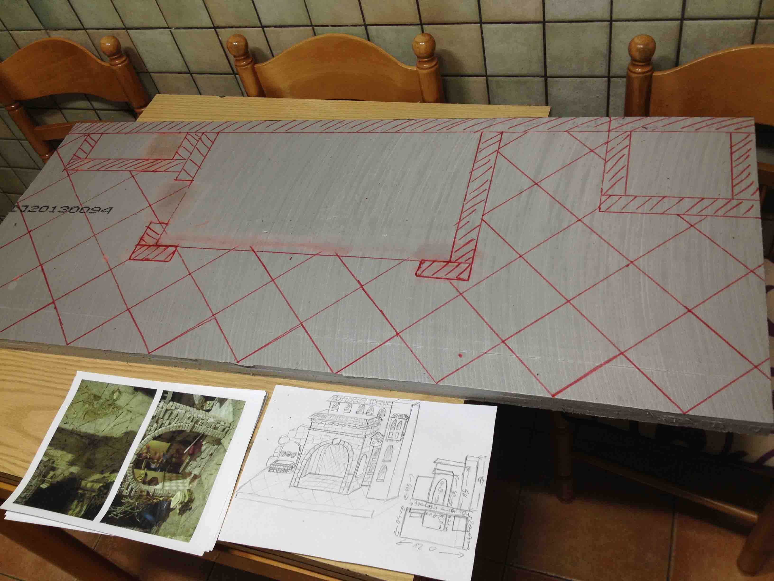

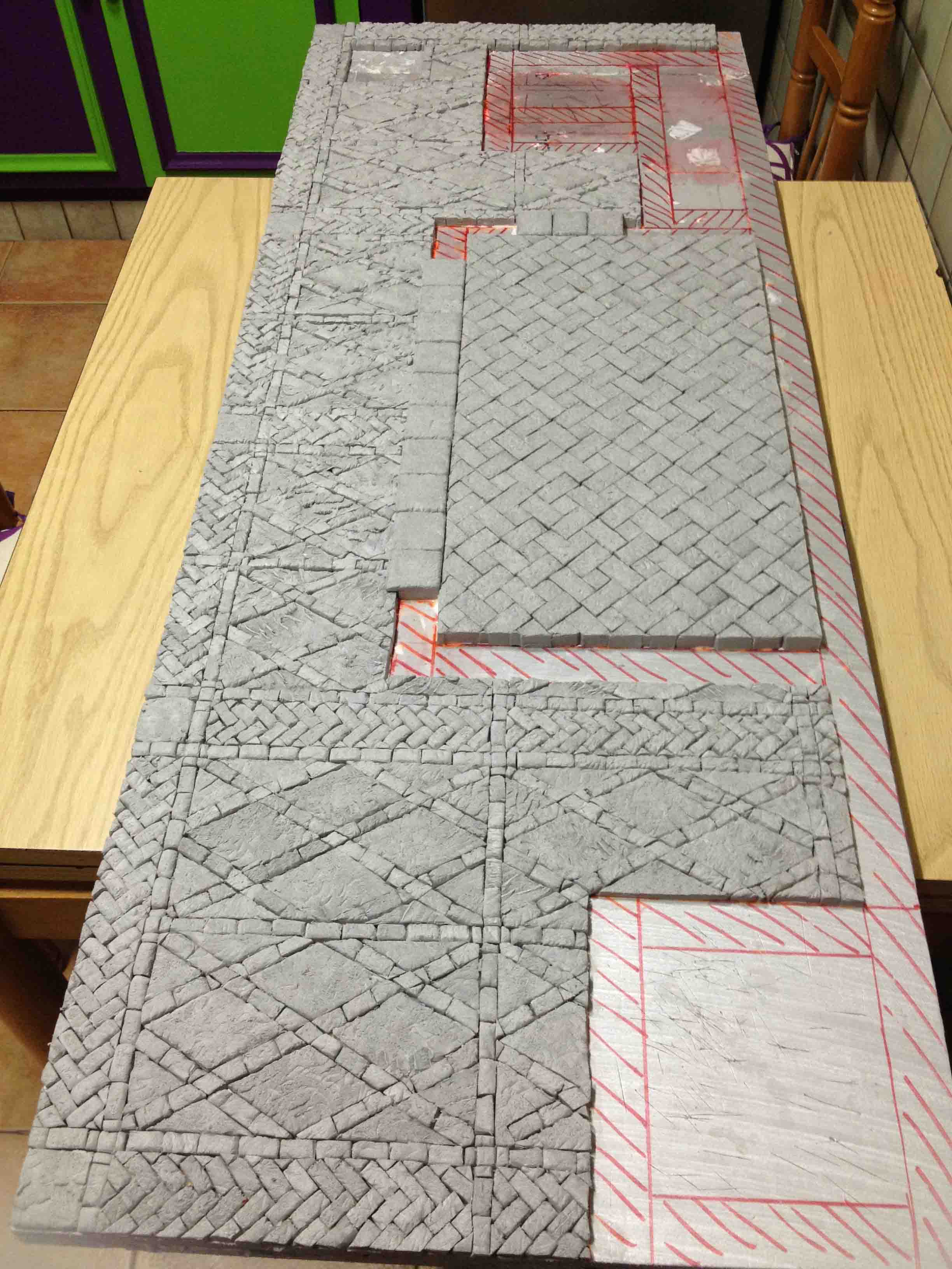

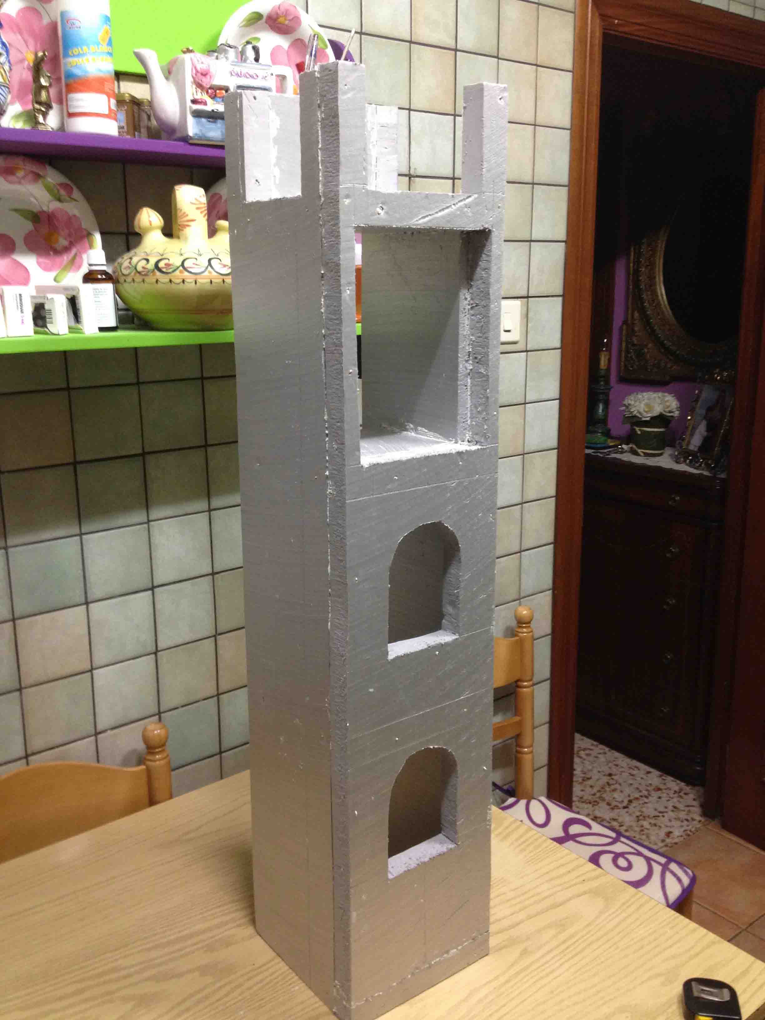

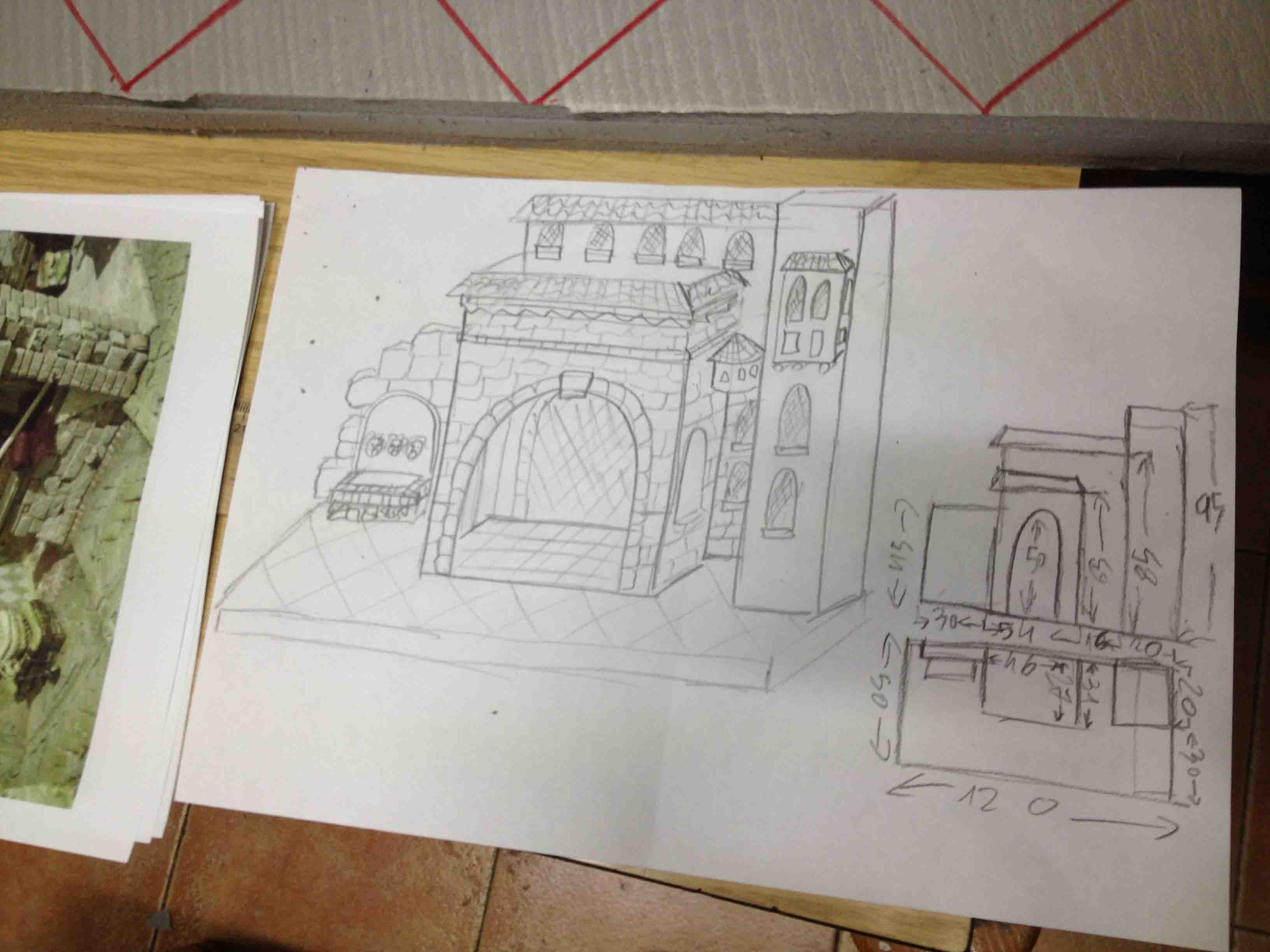

Bueno, aquí os subo unas fotos. Lo primero que he hecho ha sido hacer un pequeño boceto sobre cómo va a ser (más o menos) el portal. He pensado que sobre las dimensiones del antiguo,voy a darle más altura para que quede mas proporcionado. El ancho y el profundo lo voy a dejar como estaba. Lo que si que voy a añadir nuevo es a ambos lados: a Izquierda voy a poner un muro de sillares medio derruido (como el de un jardín) con una fuente mural de las que tienen varias cabezas de león como surtidores. A la derecha voy a hacer un torreón como si se tratara de una casa colindante al portal, con varias ventanas y un balcon con celosías... Así explicado no se entiende muy bien, pero ya lo iréis viendo según vaya avanzando en la construcción. Me he inspirado un poco en los trabajos de los foreros Emilio y Rafael, que son los dos unos máquinas. Espero que sus enseñanzas me sirvan para desarrollar las mías propias y les agradezco la generosidad de compartir sus conocimientos con todos los demás: han abierto ante mí todo un mundo de posibilidades ^^

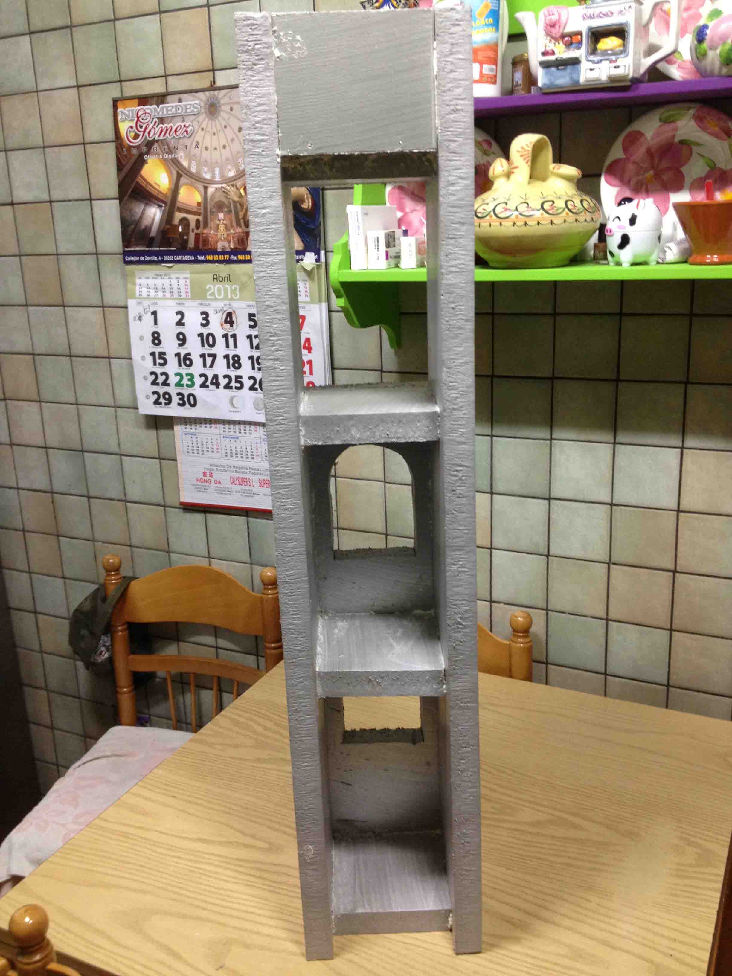

Bueno, que me enrrollo: como considero que lo más laborioso que tengo que hacer es el suelo, he preferido no hacer todo el montaje de la estructura, para que no sea engorroso por el tamaño, sino dejar planteados los "cimientos" e ir trabajando el mosaico del suelo. He usado un el diseño de uno de los muchos suelos de Rafael (son divinos) y para no perderme con la realización, lo que he hecho ha sido editar una plantilla del trazado geométrico con photoshop y la he pegado en la base de porexpan: así lo único que hago es seguir el dibujo e ir pegando los adoquines

Un trabajo impresionante , enorabuena habra que seguir su proceso por que promete .
71
Cartagena
Gracias manu69!! Pero no me trates de usted que soy muy joven!! Iré colgando fotos, para que vayáis "cotilleando" y admito sugerencias, comentarios y/o correcciones de cualquier tipo. Saludos a a todos!!

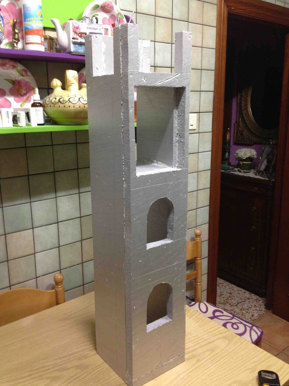

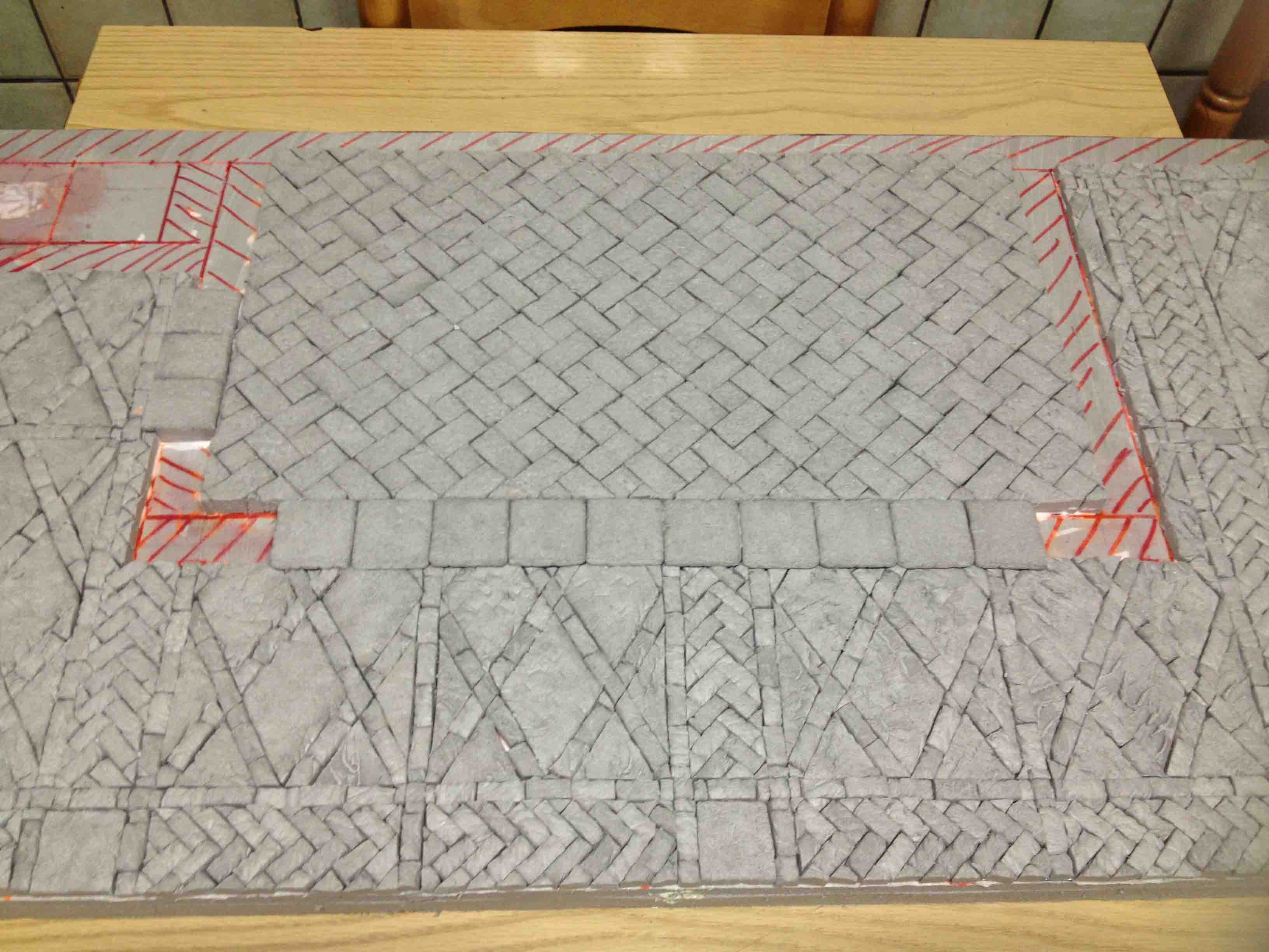

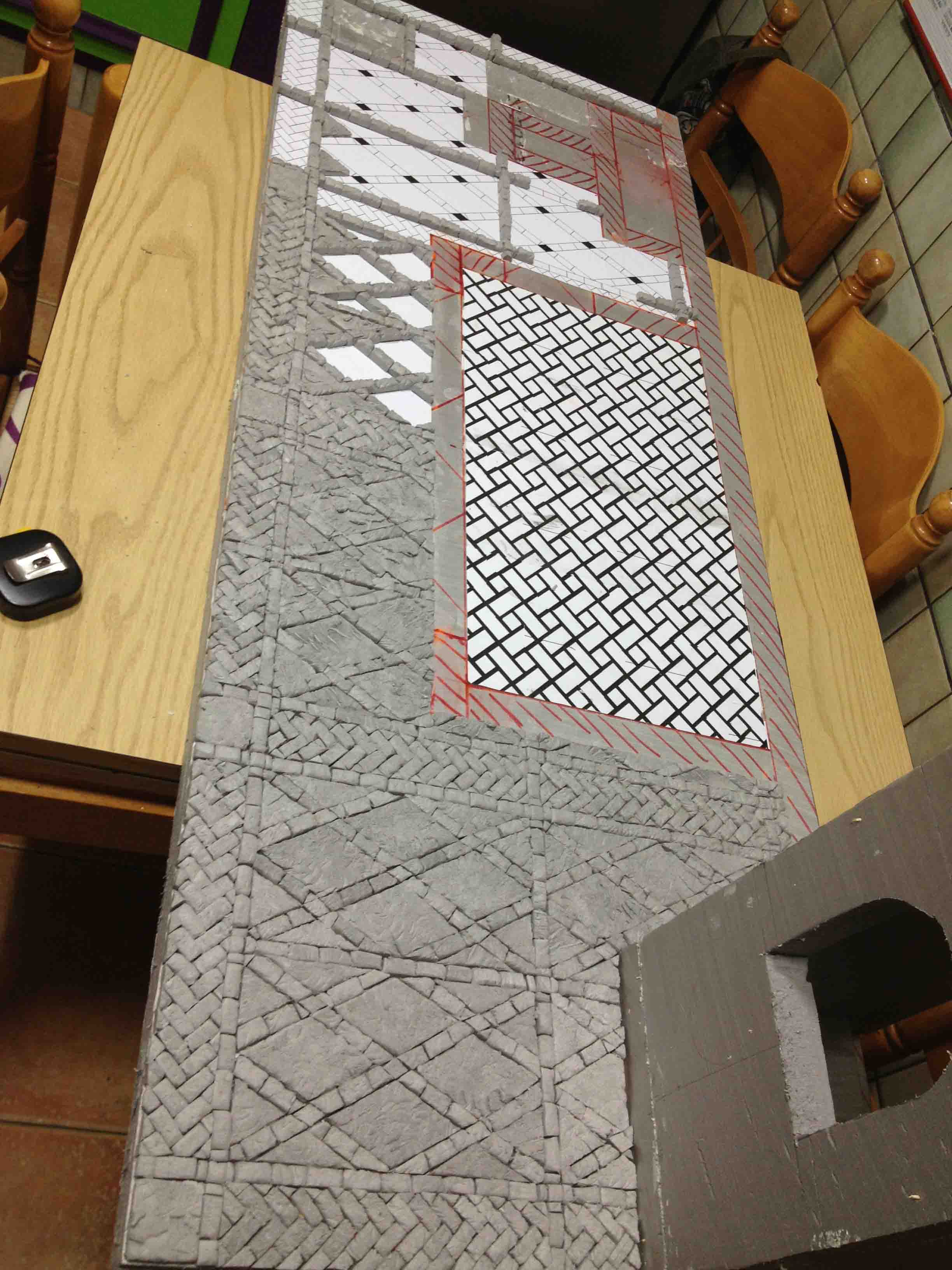

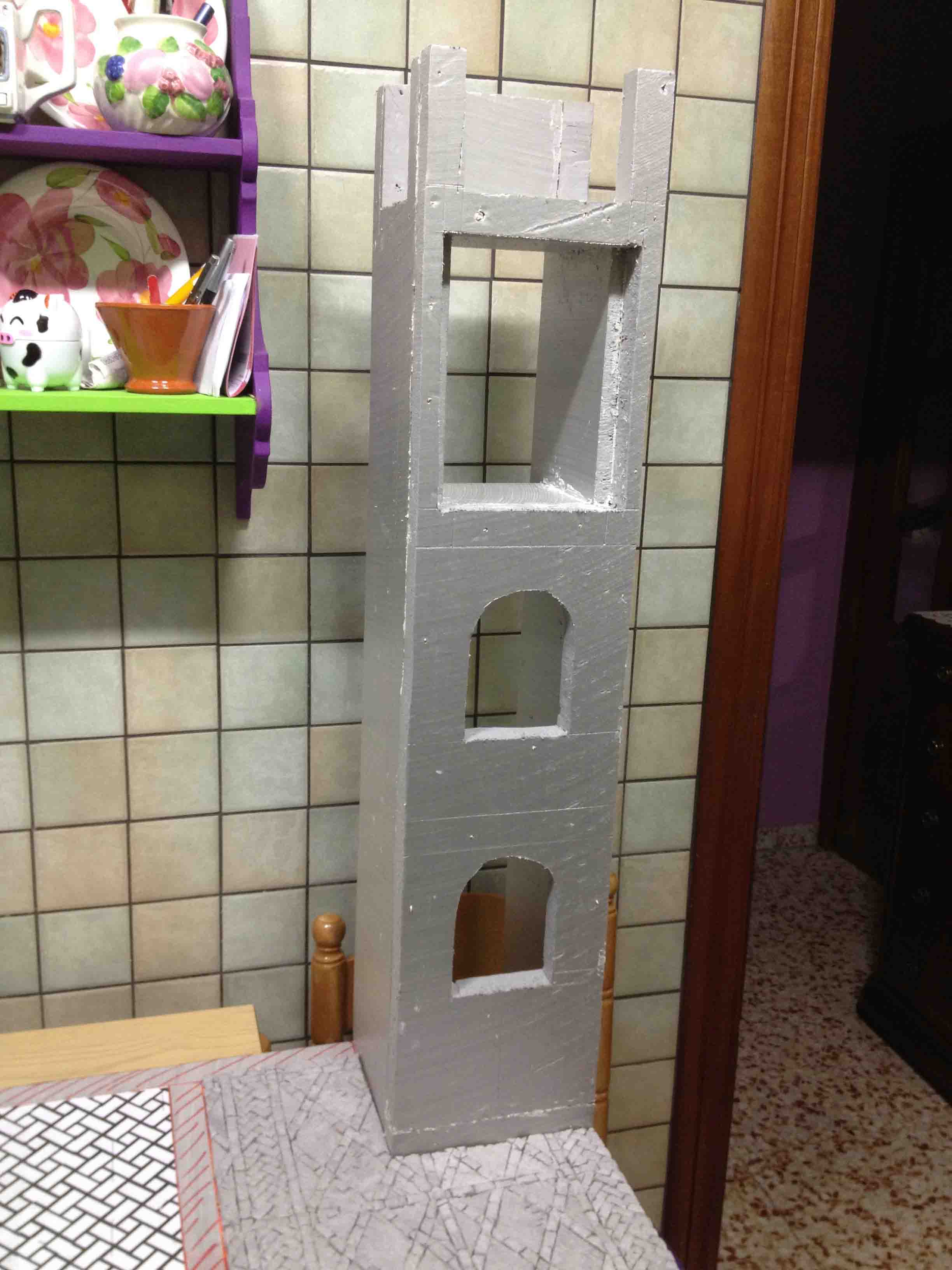

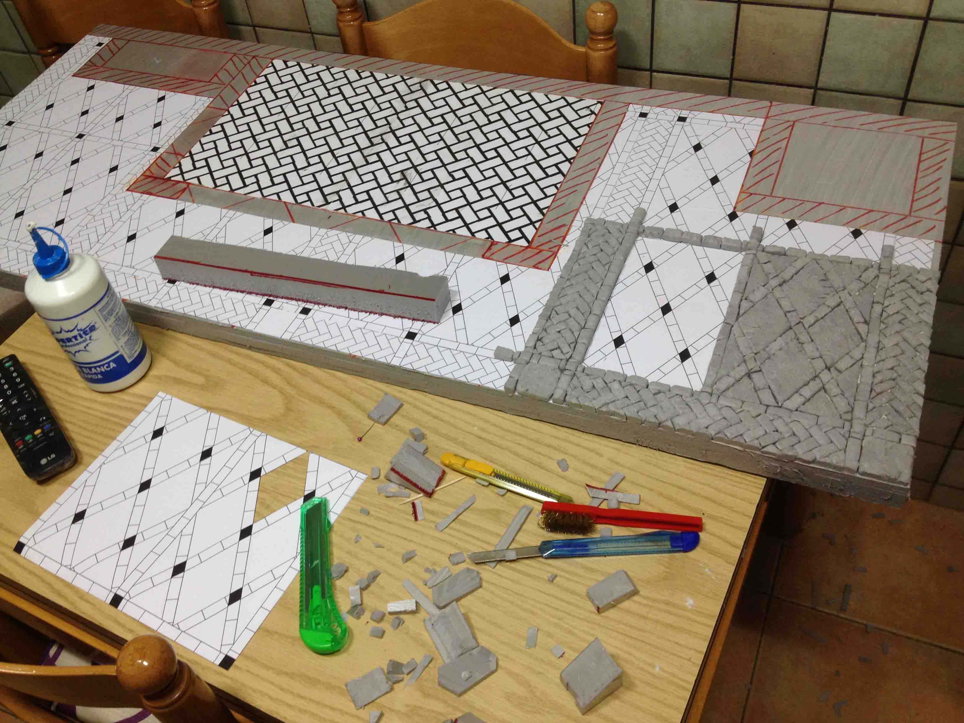

Vaya lío con el funcionamiento del foro!! no me aclaro nada de nada! en vez de poner una respuesta, he abierto un nuevo tema :S A ver si esta vez lo pongo en sitio adecuado. Bueno, a lo que iba: buenas noches a todos! Este finde he aprovechado el tiempo y he avanzado bastante (creo) en mi portal de Belén. Llevo el suelo bastante adelantado y para cambiar un poco, he construido la estructura del primer módulo, que es un torreón. Tiene tres plantas y una azotea y ya he dejado planteados los vanos de las ventanas y el hueco para un balcón de madera que va en el tercer piso. Tambien he dejado unos pilotes en la azotea para colocar unas celosías con ladrillos a modo de barandillas. Como veréis por detrás, he colocado el suelo de cada planta. Esto lo he hecho para que cada planta sea independiente y así puedo colocar diferentes iluminaciones en cada una de ellas, con objeto de que la luz que se filtre por las ventanas, vista desde fuera, sea en cada ventana diferente y le dé mayor credibilidad que si fuera una misma bombilla para iluminar todas las plantas. Tambien me la he dejado preparada por detrás para ponerle una puerta abatible con bisagras y así poder acceder fácilmente a las bombillas, para cuando se fundan en un futuro. Seguiré trabajando esta semana y os enseñaré mis avances. Espero que lo poquito que llevo hecho sea de vuestro agrado. Saludos !
71
Cartagena
<p>Las fotos!!</p>

71
Cartagena

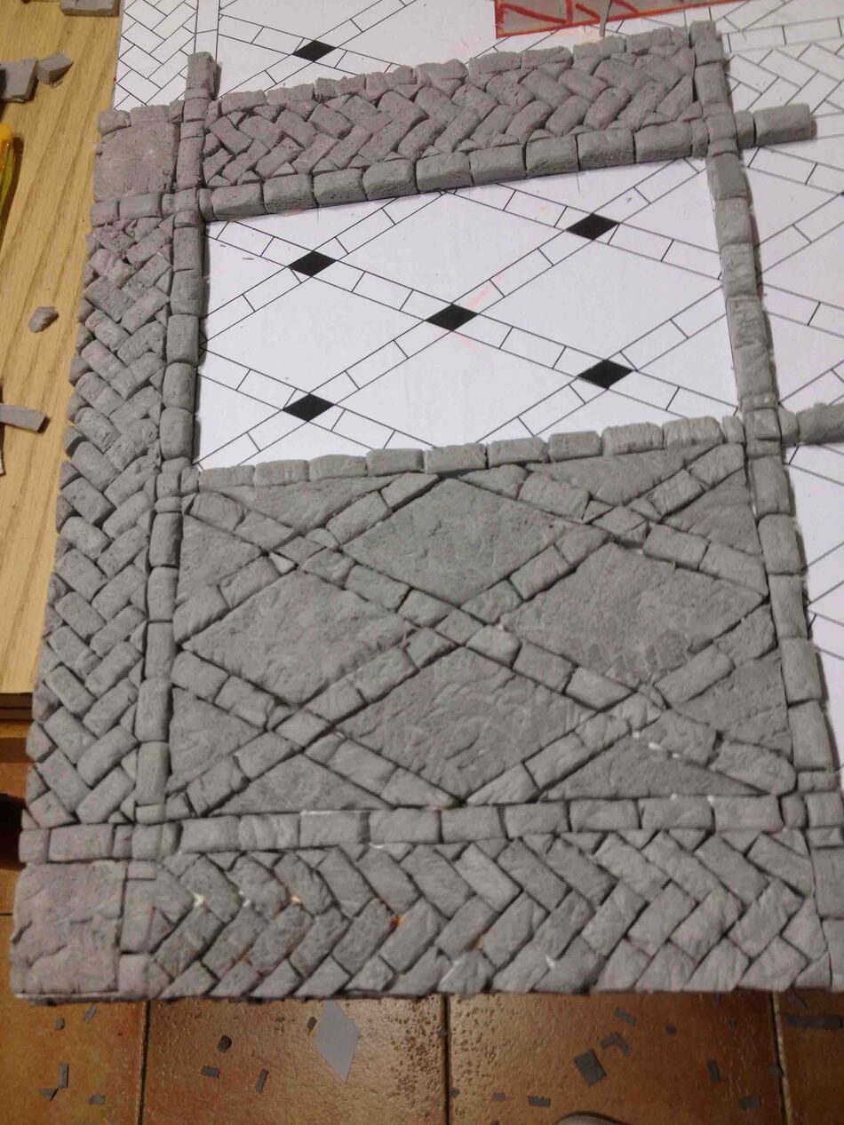

Hoy os pongo una foto de este modulo con el patrón de los ladrillos ya pegado, a falta de pegarle encima todos los ladrillos.... me temo que tengo muuuucho trabajo por delante ^^

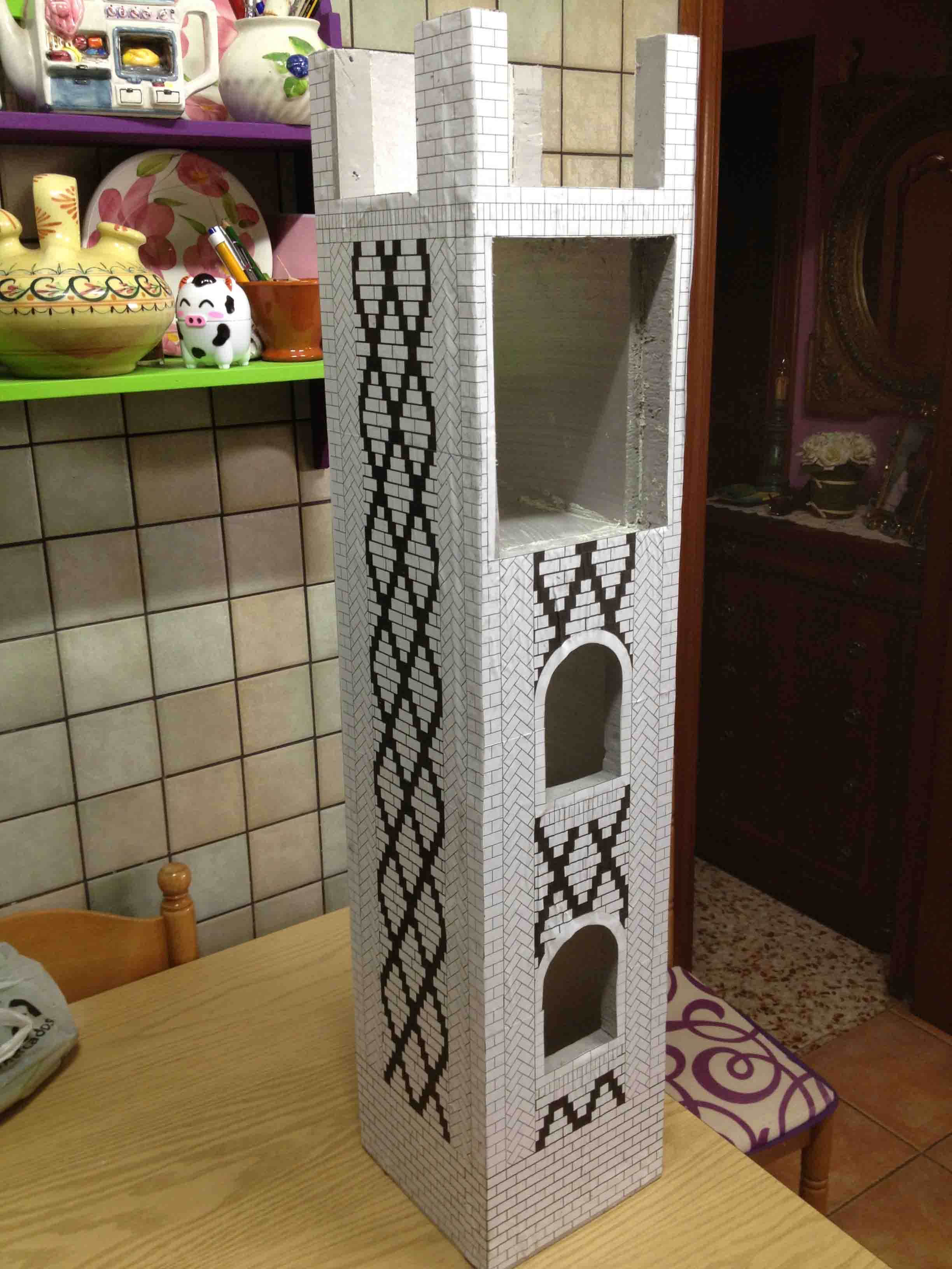

71
Cartagena

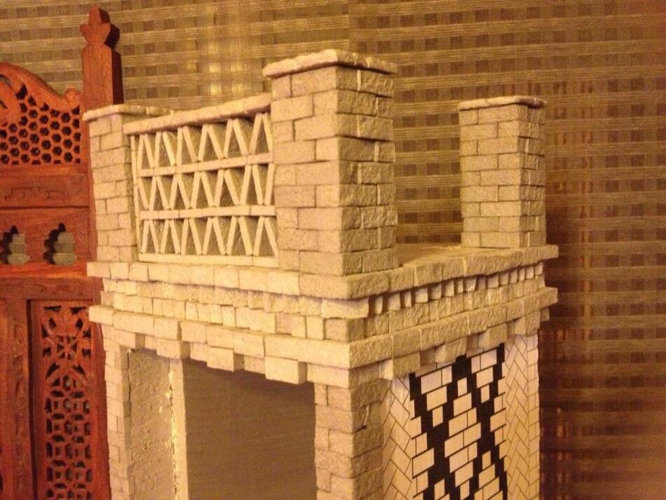

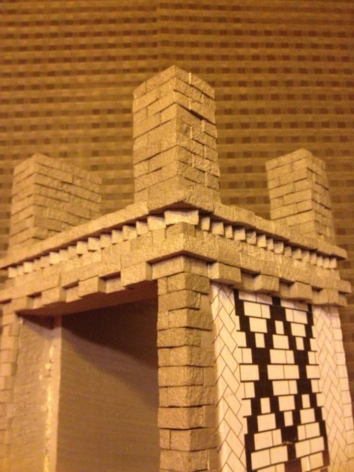

El estilo arquitectónico que he elegido es mudéjar, porque queria algo que tuviera reminiscencias hebreas, árabes y romanas y pienso que este estilo las reune todas. Es clásico y con ciertos toques orientalizantes.

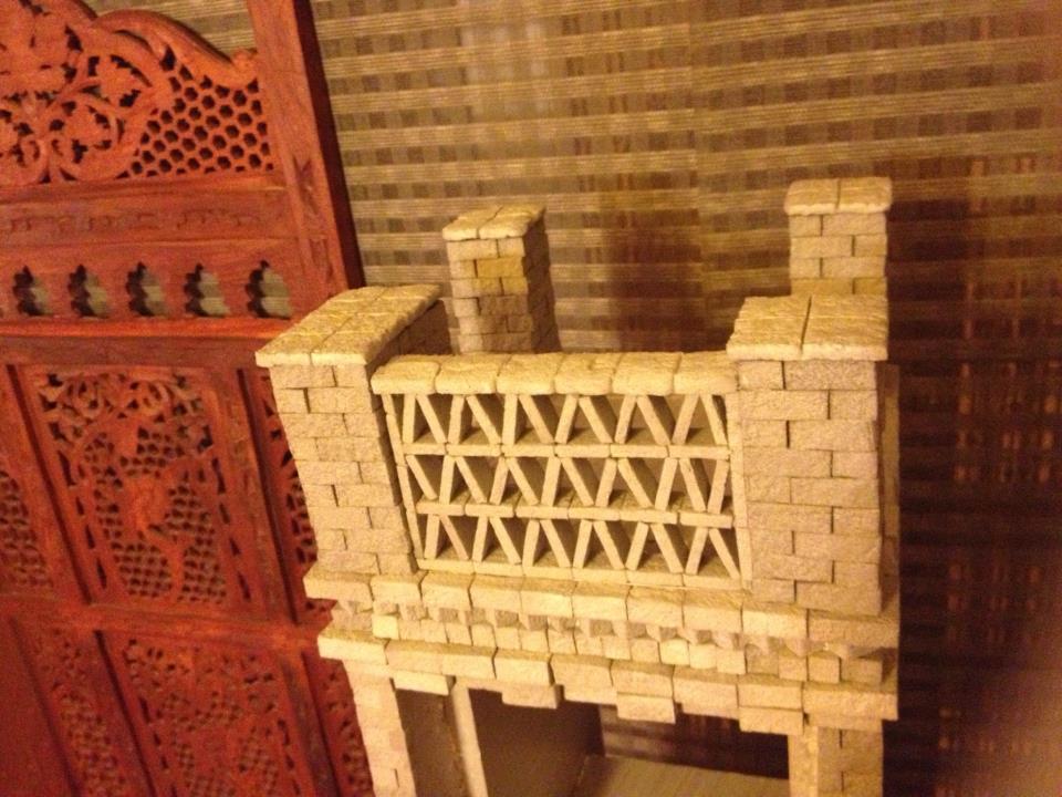

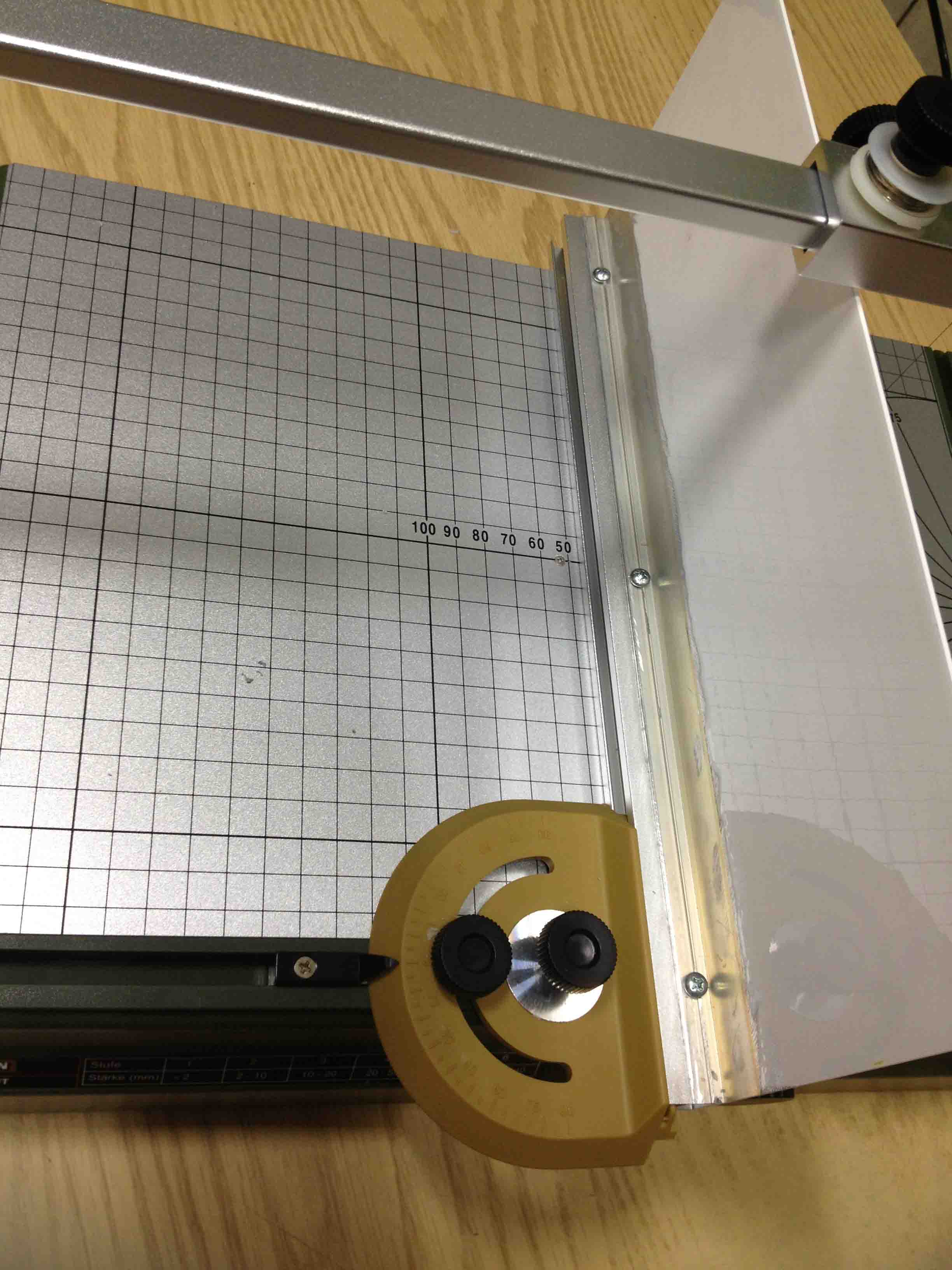

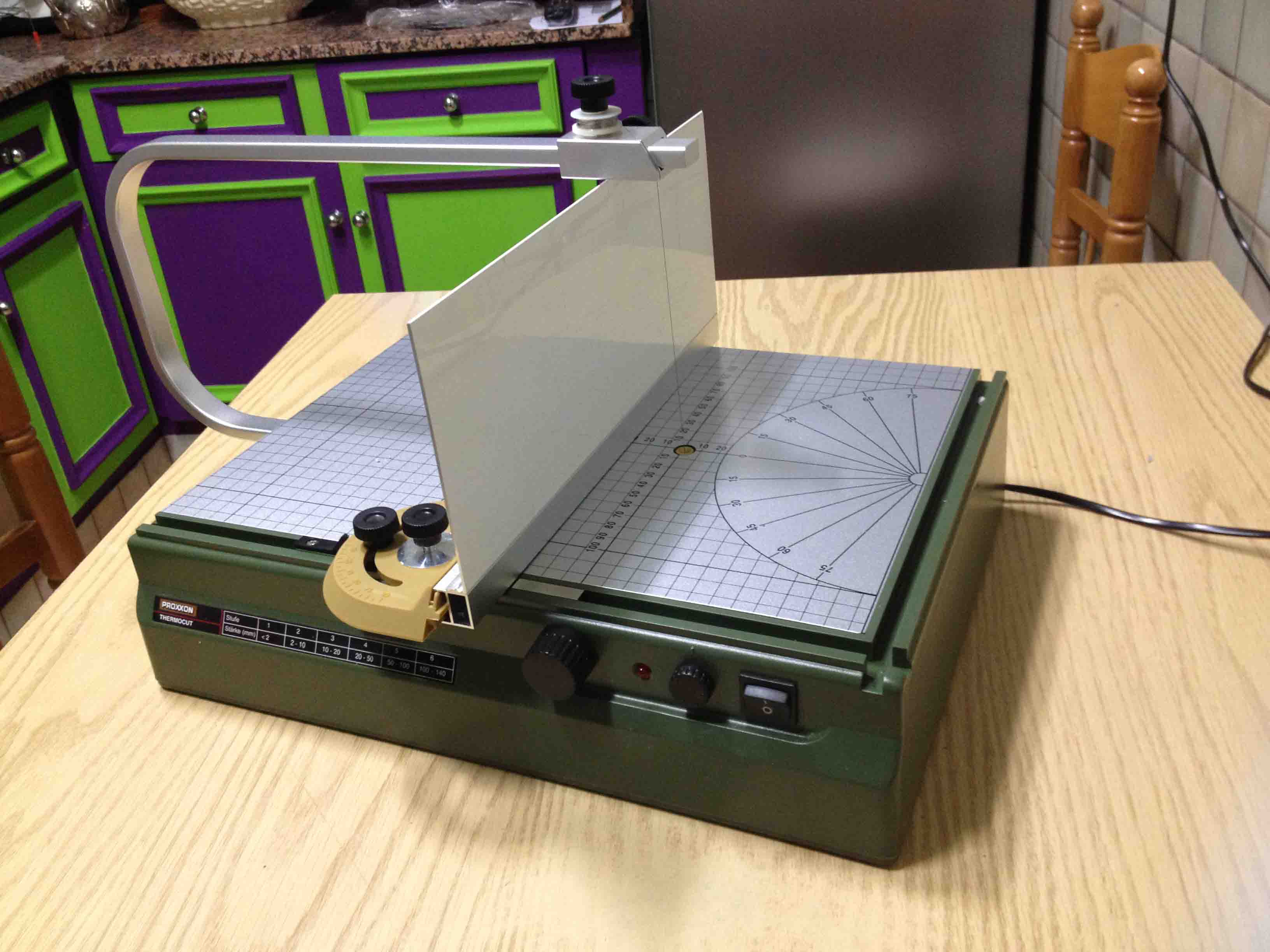

Ayer me decidí a comprar la Proxxon, para cortar poliestireno. Hoy la he estado probando y la verdad que estoy contento. Si que es verdad que su reducido tamaño te limita a la hora de hacer cosas de tamaño grande, como laminar una plancha grande en varias capas, pero para hacer detalles pequeños, como adoquines, ladrillos o elementos arquitectónicos, va de lujo. No obstante le he hecho un pequeño tunning: le he añadido sobre la guía metálica que trae, una lámina de aluminio para tener un buen apoyo a la hora de cortar elementos verticales. Os cuelgo las fotos por si sirve de ayuda. Me lo han hecho en un taller de aluminios y me ha costado 5 eurillos. También os pongo unas fotos del suelo de mi portal, que ya está totalmente terminado en lo que es pavimentación. Ahora ya puedo empezar a levantar tabiques !!

Os pongo fotos de mi avance de este fin de semana. Estoy muy contento con los resultados que me dá la cortadora PROXXON. Con ella el cortar ladrillos es una tarea menos engorrosa y como salen bastante parejos, luego para encajarlos no tienes que hacer tantos ajustes y por tanto el trabajo va más rápido y cunde más. Espero que os guste. Para ser la primera vez que uso el porexpan extruido y la técnica de cubrir superficies a base de ladrillos, creo que no se me está dando nada mal ^^

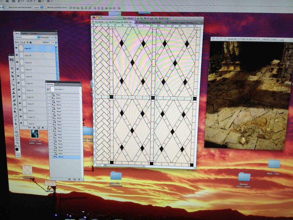

Buenas juanito si tienes la misma maquina que yo para cortar jejejeje muy buena idea para la hora de cortar a lo alto . Una pregunta con que progama sacas los adoquines , etc...y luego lo imprimes no para seguir el patron.
Modificado por manu69 15/4/2013 13:13
71
Cartagena
Yo soy adicto al photoshop... lo uso para todo!! jeje! Lo que hago es buscar los esquemas de las disposición de los ladrillos en google, y luego con photoshop voy encajandolos como un puzzle hasta hacer la composición que me gusta

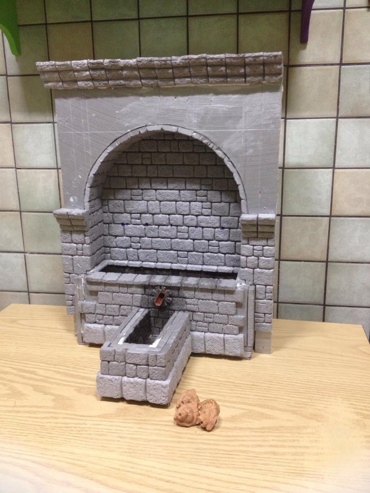

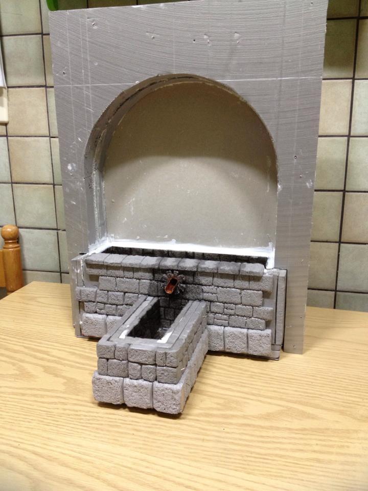

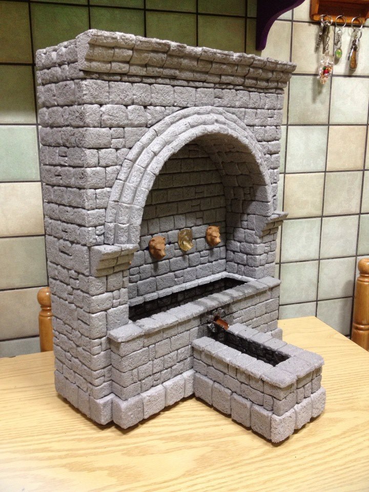

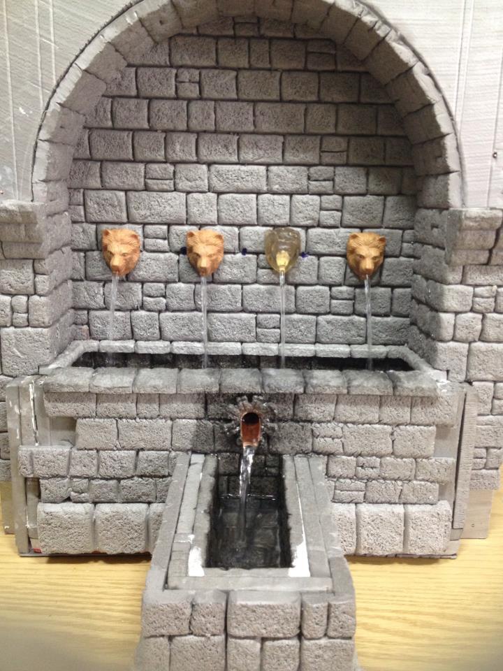

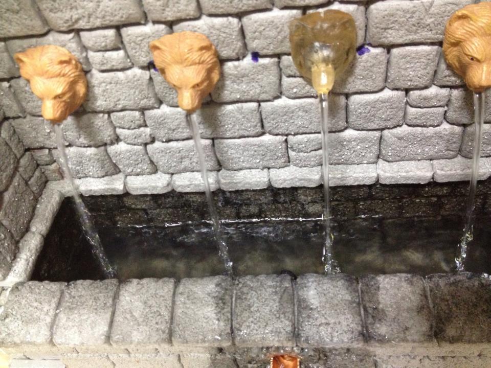

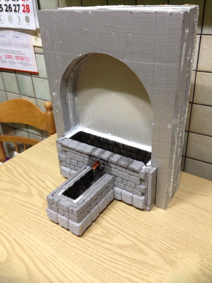

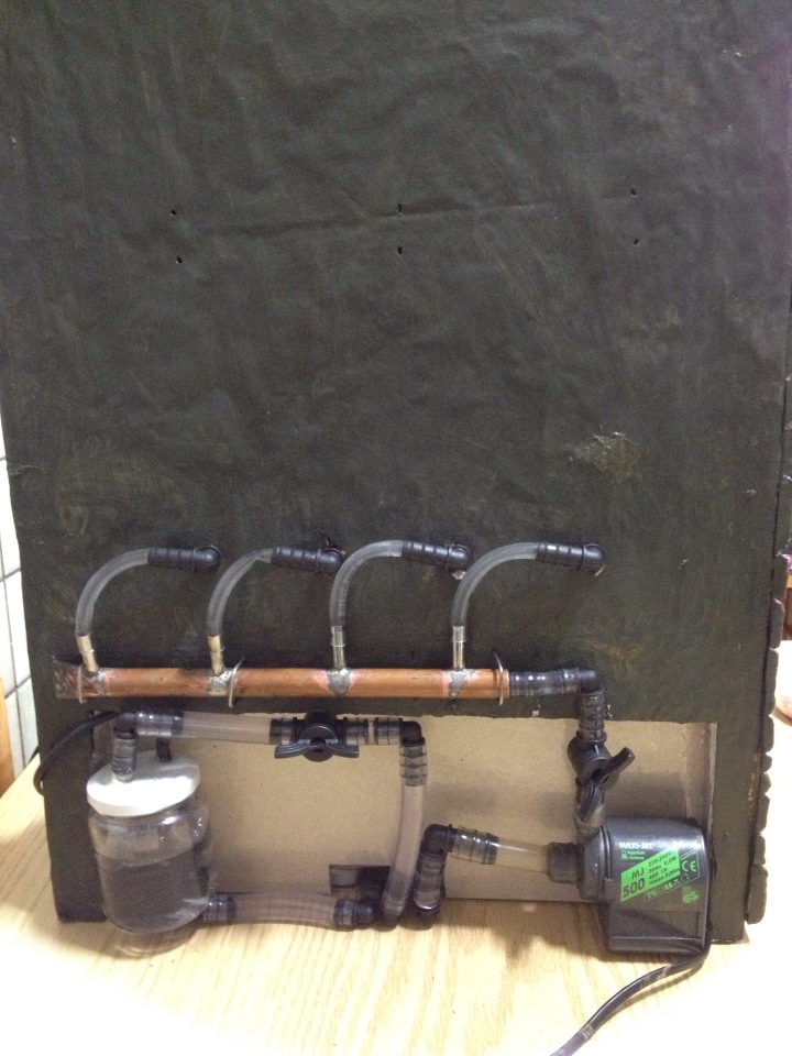

Estoy de lleno con la fuente de mi portal de Belén y me está dando mucho trabajo!! Me perdia gotas de agua cada dos por tres y al final la he impermeabilizado con cronolita y parece que ya no pierde. Además el tema de las bombas de agua también me ha dado bastantes problemas porque se rebosaban las piletas, tuve que hacer varias modificaciones en la fuente y al final tiene tantos parches y composturas que parece la hija de frankestein... aunque espero poder hacer que quede bonita! Os pongo unas fotos. Qué ganas tengo de ver algo acabado!!
(911889_10151625442682994_1770380040_n.jpg)
(907586_10151625443097994_2132777725_n.jpg)
A , alcazar, fiestas, jomilasole, MERLIN, PANCARO y pati les gusta esto.
71
Cartagena

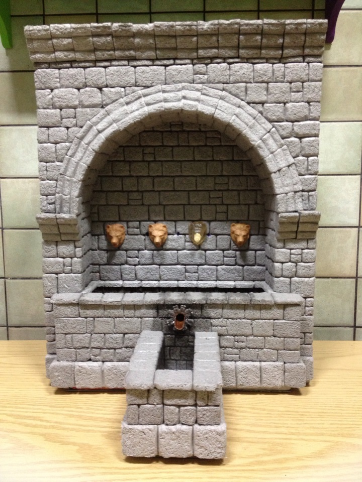

Ahí van las fotos de los avances de la fuente, con la instalación de agua y funcionando. Solo me falta terminar de poner piedras y los ultimos retoques. ^^

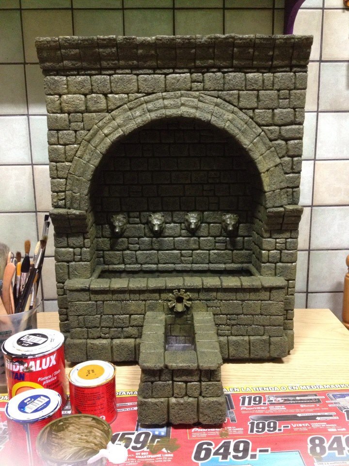

Después de dos semanas de trabajo y no sé cuantas horas dedicadas a esta fuente, ya puedo decir que he acabado. Me ha dado muchos quebraderos de cabeza en cuanto a la instalación para el agua, las fugas, la presión adecuada, los materiales impermeables, etc. Ahora sólo me falta la pintura. Estoy muy contento con el resultado final. Es posible que quizá pueda estar mejor aún, pero para ser la primera vez que trabajo porex extruido, creo que está bastante bien ^^

Enorabuena una fuente impresionante me gusta mucho como te a quedado.
1533
Madrid :) :) :)
Te ha quedado fantástica !! y encima siendo la primera , lo has resuelto todo perfectamente , enhorabuena.
Al verla me he acordado de un post , de una fuete muy parecida a la tuya hecha con un brick de leche cortado y que dio un buenisimo resultado , seguro que si lo pones en el buscador lo encuentras , me pareció una manera fácil y barata de impermeabilizar.
Seguiré tus avances , un saludo.
71
Cartagena
Hola Pati! si que había visto la fuente con la pila hecha del brick de leche ,pero yo para mis cosas soy muy "tikis mikis"... soy licenciado en bellas artes y restaurador de arte y antigüedades y por deformación profesional, tiendo a usar siempre cosas muy académicas, muy técnicas, buenas y estables. La solución del brick nunca la usaría. No quiero menospreciar a la persona que lo hizo, porque me parece ingenioso, pero para mi forma de ser, es algo muy de "manualidad doméstica". Digamos que me gustan las cosas que tengan un aspecto profesional, incluso en las partes ocultas o que no se ven. Es por ello que me decidí a usar la resina de poliéster. Tuve algunas fugas porque nunca la había usado, para este fin, ni aplicada sobre el porex, pero ahora que he hecho la primera prueba, ya se cuales son los "pros" y los "contras" y si tuviera que hacer otra, no volveria a tener fugas porque ya se donde tengo que esmerarme mas para que no suceda. También una de las cosas que quería evitar es que la pila de la fuente, vista por dentro se notara que es un cacharro de plastico recubierto. La mayoría de opciones que vi en el foro hacen que las fuentes sean bonitas por fuera pero por dentro se nota perfectamente la pared lisa de un recipiente plastico pintado o una superficie recubierta de mortero y pinturas asfalticas o impermeabilizantes. Sin embargo, si miras el interior de la pila de mi fuente, se ve perfectamente la textura de sillares de piedra. Al estar llena de agua, la capa de resina se hace totalmente invisible y da la sensación totalmente de que la pared es de piedra sumergida. Me alegro de que te guste mi trabajo. Os cuelgo una foto de la primera capa de dos veladuras que le he dado a la fuente con Hidralux. A  ver si puedo y os hago una foto de la parte de atras con el sistema de bombas de agua que le hecho, pues lleva dos bombas, una para la pila y otra para el lavadero.

Ahi va una foto de la parte trasera de la fuente, en donde está el sistema hidráulico
