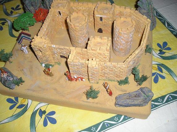

Hola,por ejemplo torres de castillo,este lo ice yo,y son para figuras de 3 cm.molinos,pozos.
(P10100.JPG)
Adjuntos P10100.JPG (55KB - 217 descargas)

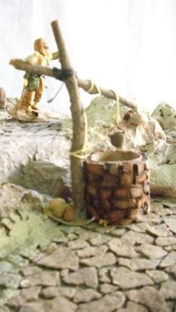

un aljibe (esta sin terminar de colocar)

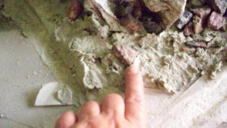

yo con la pulpa mezclada con yeso y color pego piedras emprolijo
(aljibe.JPG)
(pego piedras.JPG)
Adjuntos aljibe.JPG (22KB - 293 descargas)
Adjuntos pego piedras.JPG (23KB - 206 descargas)
