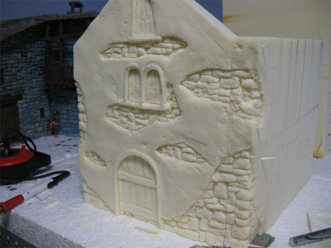

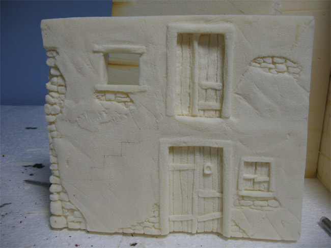

Buenos días a todos, soy un poco, bueno bastante novata en esto de hacer belenes, siempre he montado belen en casa pero este año me gustaría empezar ha hacer uno... después de ver en el foro diversas técnicas y maneras de hacerlo ya me he decido, me gustan mucho los de Galtxa pero a la hora de hacer los rebajes en ventanas y puertas me ha surgido la duda, no se con que tipo maquina (solador, dremel, cuter...) ni la técnica utilizada para dichos rebajes. Adjunto pongo unas fotos a ver si alguien me puede ayudar...
(23.jpg)
(24.jpg)
Adjuntos 23.jpg (75KB - 195 descargas)
Adjuntos 24.jpg (69KB - 183 descargas)

Si no me equivoco, Galtxa usa soldador para hacer las piedras y con cúter elimina lo quemado del soldador y hace los rebajes.
Con un cepillo de alambre se hace la imitación a madera. Hace falta mucha práctica para conseguir el efecto, así que paciencia y practica todo lo que puedas
Por cierto, para el soldador es conveniente tener un regulador de intensidad de corriente, porque de lo contrario, el calor del soldador sería demasiado intenso para tallar el porex y el resultado no sería el que esperas obtener.

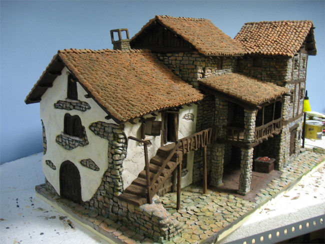

Pastora, me temo que las fotos que ha puesto Meriyou son de Galtxa

Meriyou ¿me engañaste? jajajaaja
Bueno de todas formas te animo a que imites a Galtxa y si eres capaz, lo superes
mariodrummer - 18/2/2010 23:20 esque la verdad son una pasada ... auque me resultan demasiado medievales... pero claro hasta que no esten terminadas pues... habra que esperar...
....jejjeje no tienes que esperar....que desde el año 2006 ya están hechas....Vas a los álbumes de Galtxa y ¡tachan! allí está...:) :)  la escena medieval...

Las pueras y ventanas se hace primero los huecos conel cutter y luego, con las piezas recortadas o con otras nuevas, se trabajan las puertas y ventanas y se colocan un pelín retranqueadas para que queden más naturales.
