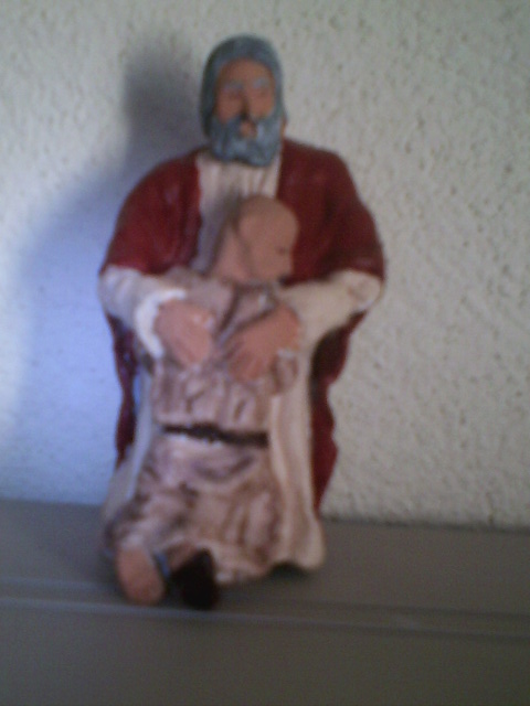

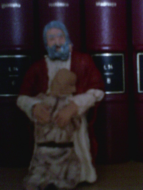

15/6/2009 20:09
Mira, es el hijo prodigo, lo hice con pasta de modelar, es de las primeras asi que no le saques defectos ajaja.
