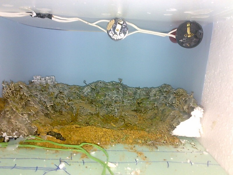

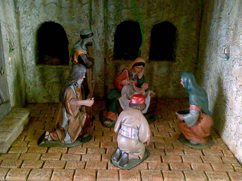

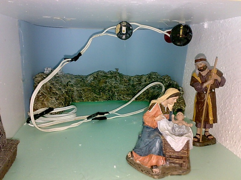

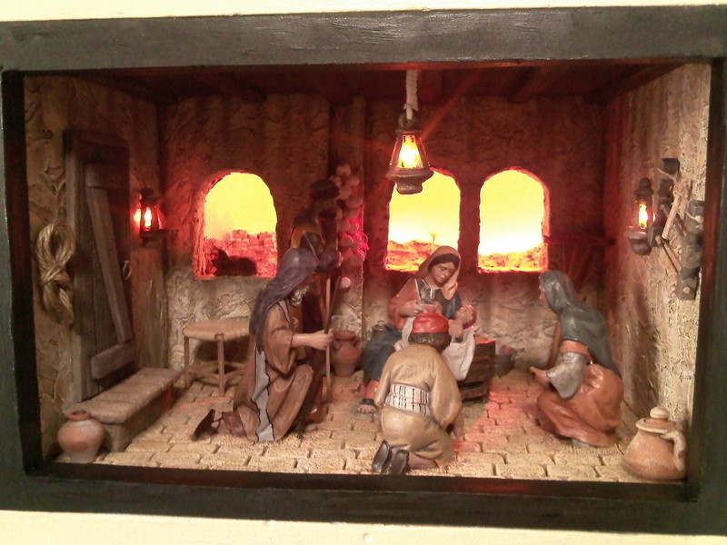

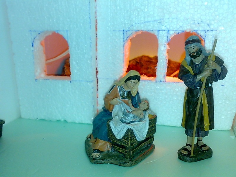

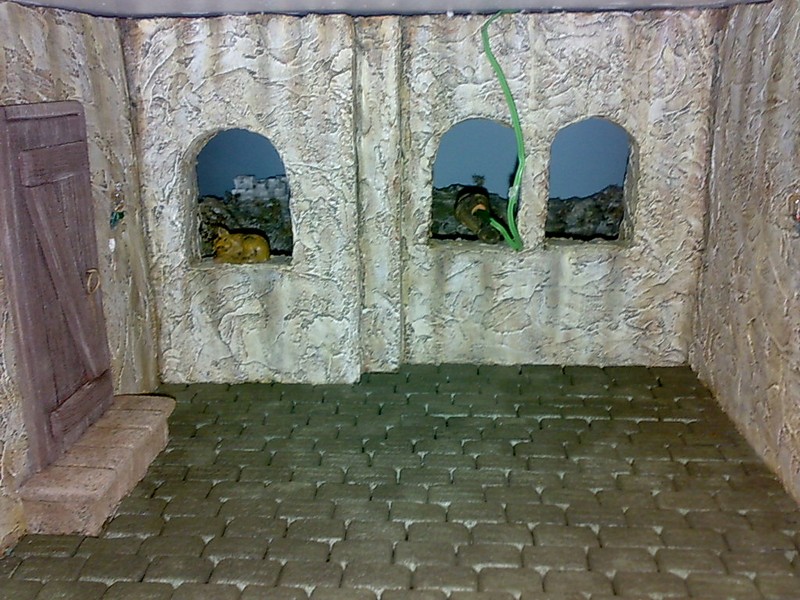

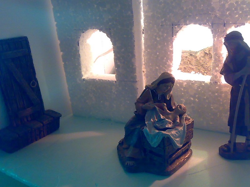

Hola forer@s aquí os muestro el paso a paso del diorama que realizé en un hueco de un mueble empotrado de escayola, aqui os muestro como adapte todo al hueco y deciros que con un poco de maña sois capaces de adaptar cualquier hueco en un precioso diorama, así que animo y quiero que hagais alguno bien bonito, a ver la iluminacion se trata de detras de la montaña hay dos bombillas de 3w cada una para no hacer sombras detras de la montaña y luego arriba es una roja de 10w y una incasdescente de 3w y asi da ese efecto atardecer, lo digo porque me lo preguntasteis, en fin las imagenes hablan por si solas pero ya sabeis QUIERO QUE ME PREGUNTEIS LO QUE QUERAIS SABER, saludos a tod@s.

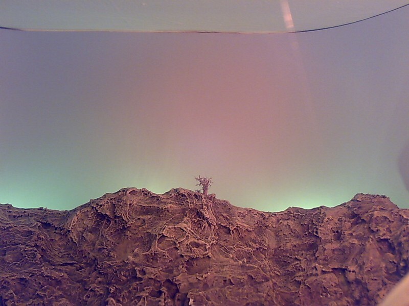

¿Como has hecho esas montañas tan esquisitas?

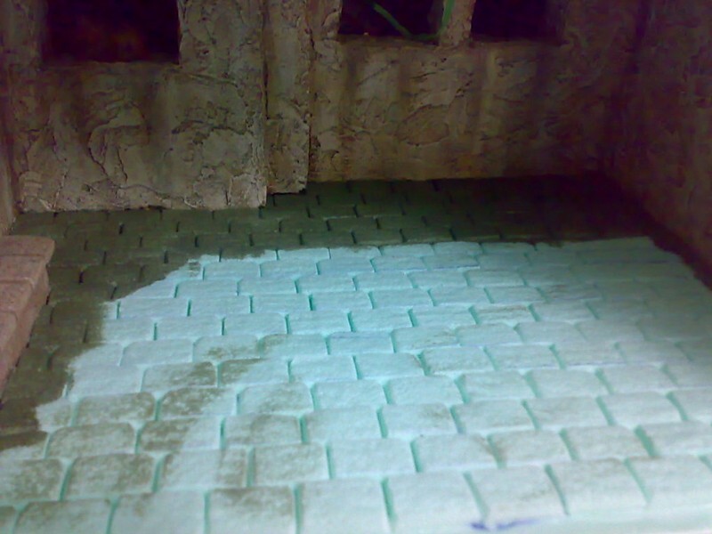

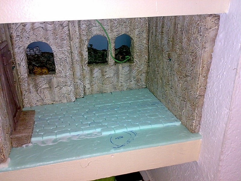

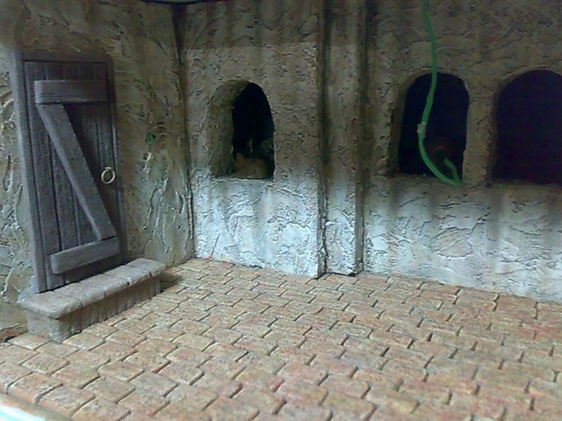

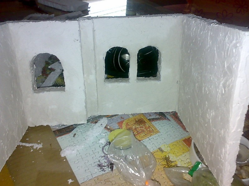

Malvisa, la realización es sencilla pero de buen acabado, las montañas las hize de porex de bolitas y con el soldador fuí haciendo hendiduras y diferentes formas y luego dí una capa de escayola y la pinté usando la misma tecnica del suelo solo que al tener muchas hendiduras las veladuras no penetran y queda ese efecto rocoso, saludos.
Josem, gracias por tu comentario, la tecnica del techo es, a ver siempre la tecnica consiste en lo mismo dar una capa base y aplicar veladuras, te explico dí marrón chocolate de base y una vez seca apliqué la primera veladura que es ese marrón chocolate pero con mitad de ocre, luego ocre, luego ocre mas un poco de blanco y luego blanco, es decir siempre la tecnica consiste en llegar del color base al ocre y una vez llegues al ocre empiezas a aplicar cada vez mas blanco hasta dejarlo al gusto, yo a las paredes apliqué alrededor de 10 veladuras, saludos.
Juraloga si que es verdad lo de los pasos agigantados pero me gustaría que aún lo fuesen mas, saludos.

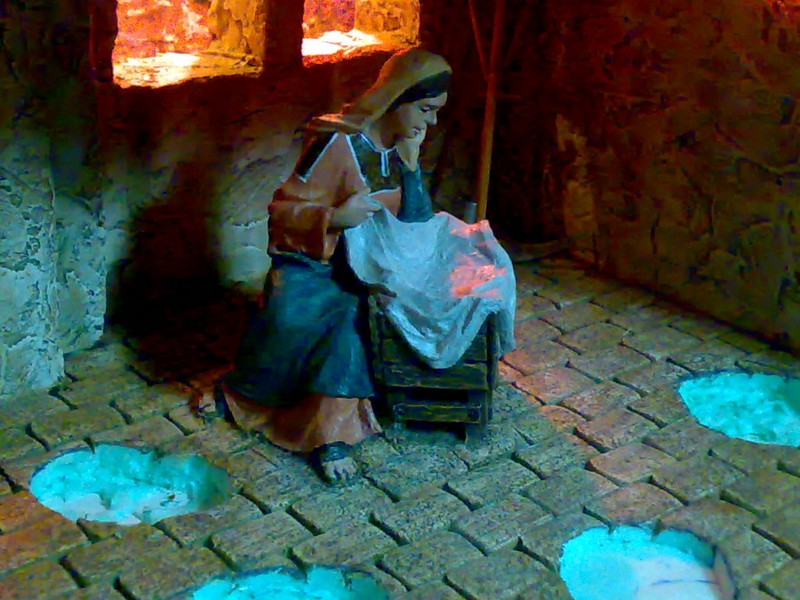

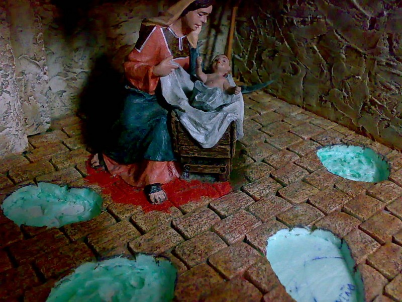

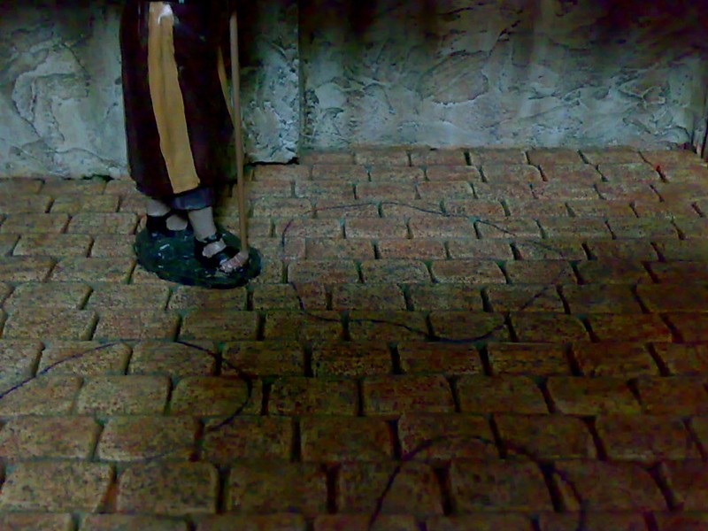

Hola Gilda,a ver para tapar las peanas simplemente utilizo plastilina de toda la vida, una vez tapada la peana empiezo a modelar la plastilina utilizando diversas herramientas, por ejemplo un cutter, un palillo, una aguja, ect, y intento imitar el suelo (aqui hace falta paciencia de casi una hora para cada peana) y luego aplico la misma tecnica que el pintado del suelo, empiezo con la base, rojo, ocre y blanco, todo esto realizando casi 10 veladuras, en fin mucha paciencia, saludos

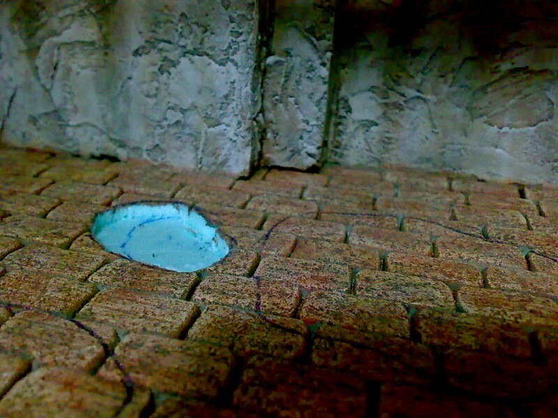

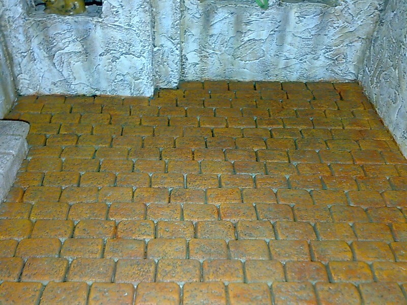

Me encanta como te ha quedado el conjunto. La ocultación de las penas es espectacular, no conocía el truco de la plastilina, te lo copio ;). Permíteme una pregunta: ¿El suelo es tallado o lo has realizado piedra a piedra? me encanta lo redonditas que te han quedado las piedras. Un saludo.

Hola Alberto, realmente espectacular el diorama que has hecho, te ha quedado precioso, las montañas de la segunda foto me encanta el color, y lo de ocultar las peanas está fenomenal. El suelo tanto en forma, textura como el color también genial, vamos todo el conjunto muy bueno.

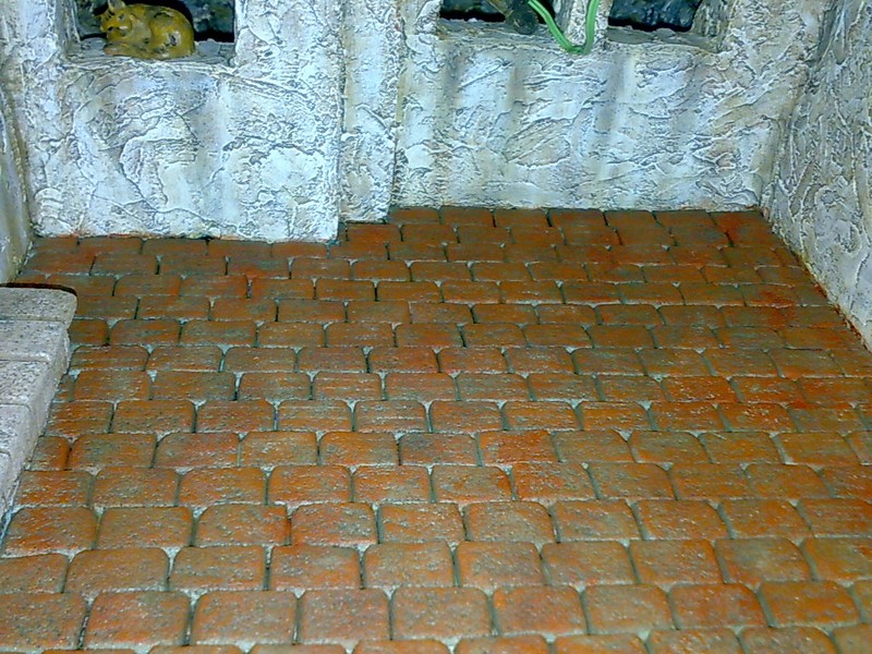

Vitolfender, gracias me alegro de que te guste, lo de la plastilina lo aprendi del maestro Piña, el suelo es hecho piedra a piedra, a ver mira coji una plancha de porex y dibuje la plantilla del suelo y en la plantilla realizé filas de 1cm y 2cm de largo, es decir que dibuje como quedaria y luego solo tuve que ir colocando pero antes lijar los cantos y darle con el cepillo de alambre para conseguir el efecto piedra, mira para que lo entiendas mejor es como si hubiera cojido una fotografia y la hubiera recortado como un puzzle y luego solo tienes que ir encajando las piezas, en la foto Nº 9 puedes ver como se iban encajando y pegandose con cola, saludos.

Me puedes decir que has utilizado para el celaje y como has iluminado la parte delantera del diorama.
