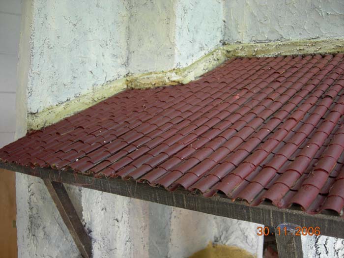

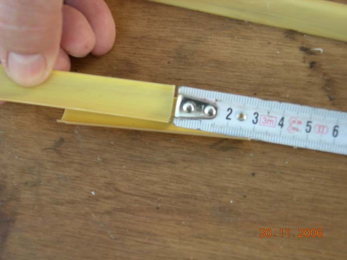

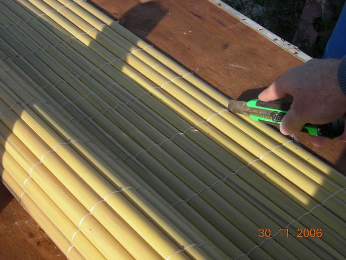

Como ya comenté en el apartado del agua, el pasado año hice que lloviera dentro de un patio, para ello necesitaba un sistema que me permitiera estanqueidad casi por todos lados, por tanto, las tejas también me lo debían garantizar, además hacer cerca de unas cinco mil tejas en poco espacio de tiempo.

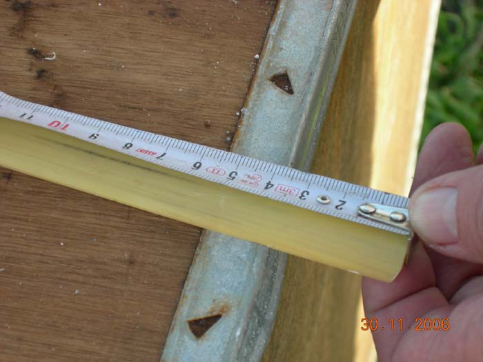

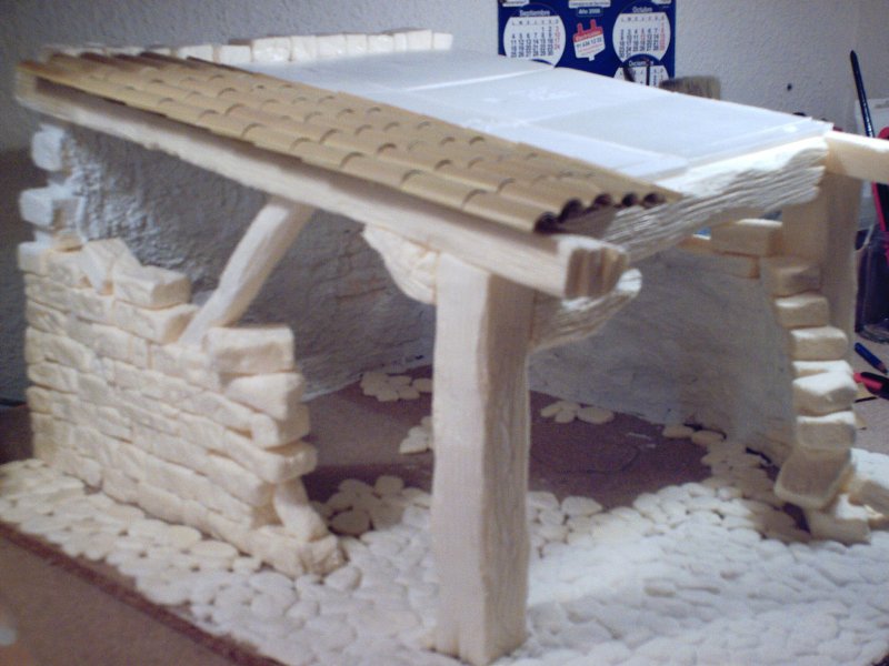

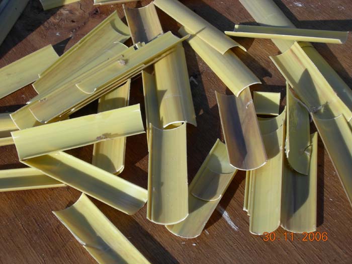

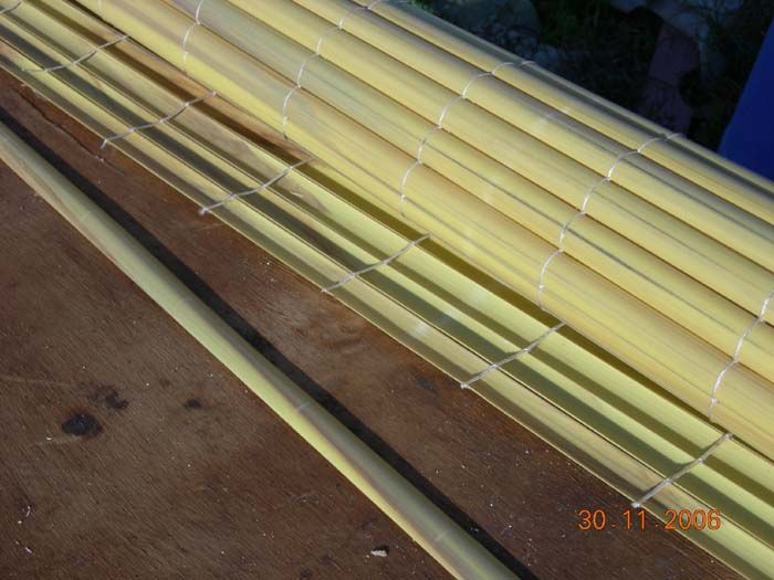

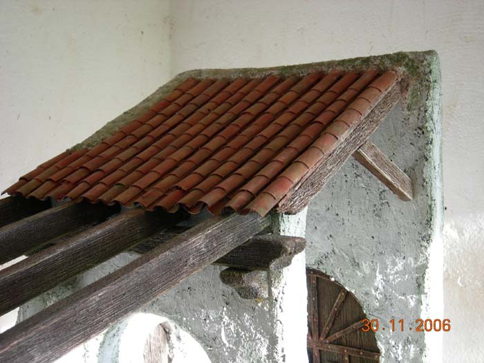

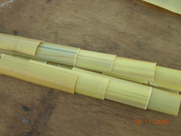

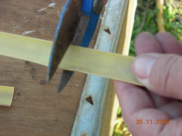

Para ello se me ocurrió coger "cañizo" plástico (foto tejas 01), primero lo corté y saqué varias tiras (fotos tejas 02), para posteriormente cada 7centímetros (fotos tejas 03 y 04) ir cortándolas, cuando tengo bastantes cortadas (foto tejas 05) es el momento de ir pegándolas cada 3 centímetros (fotos tejas 06 y 07) y voy realizando tiras de la longitud deseada, es conveniente que vayan lo más rectas posible, las pego con cola "termocaliente" por su rapidez. A continuación voy pegando tiras unas hacia abajo y otras hacia arriba (foto tejas 08) sobre un panel de madera o similar.

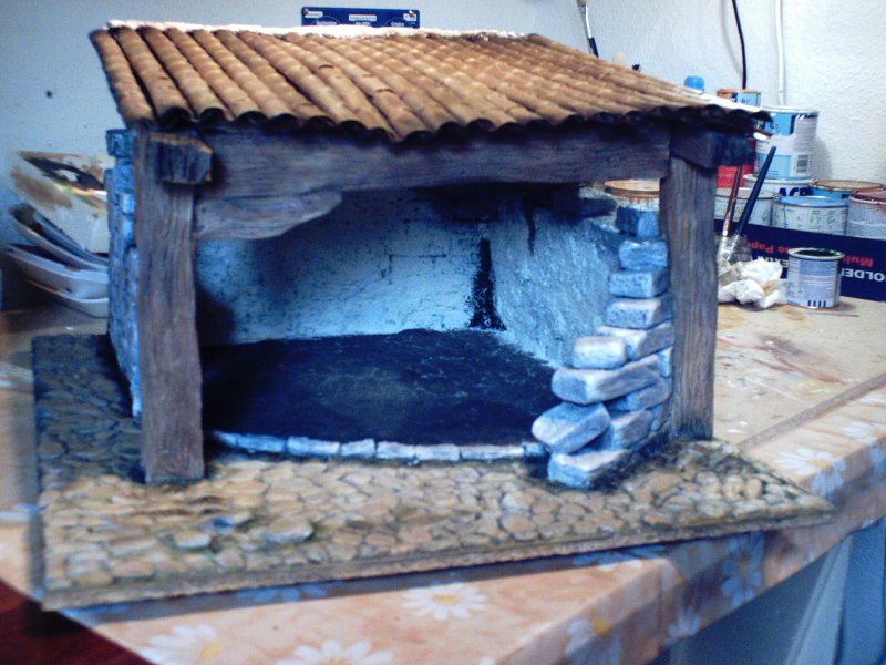

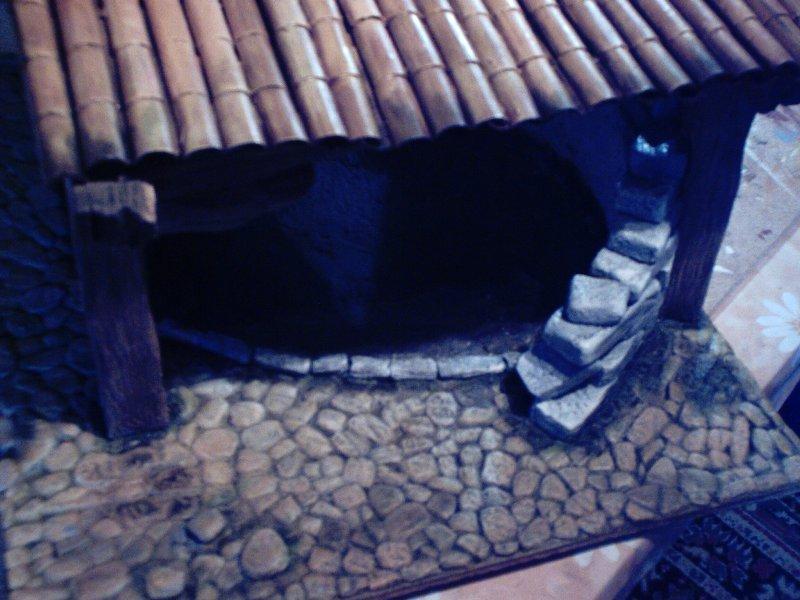

Ya lo que nos queda es unirla a nuestro módulo y darle un color base (foto tejas 09), para posteriormente con la técnica de veladuras ir sacándoles color.

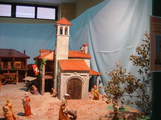

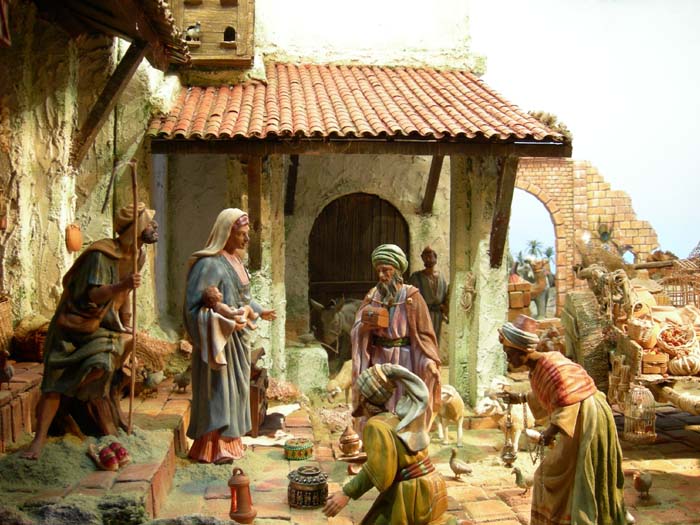

Añado fotos de una parte de un belén que estaba realizando para figuras de 20cm (foto tejas 10) y la del belén benéfico que monto en Puerto Real (foto tejas 11) y que pronto colgaré en mi album.

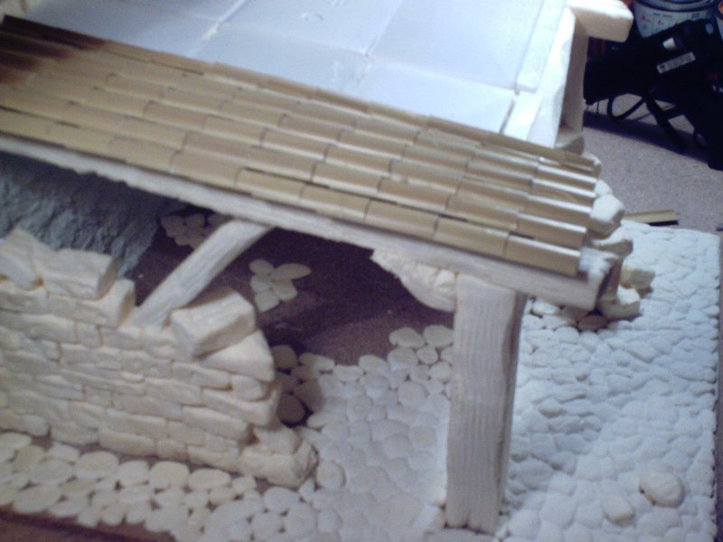

Hola JNuñez y al foro en general una ayudita.
Mira me parece interesantísimo el realismo de tus tejas, me podrías explicar como es el proceso de pintura.( fondo y veladuras ) me gustan , quedan muy reales.
Gracias anticipadas.
27
Ontigola -TOLEDO

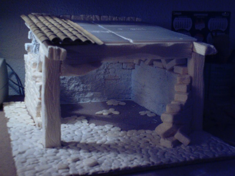

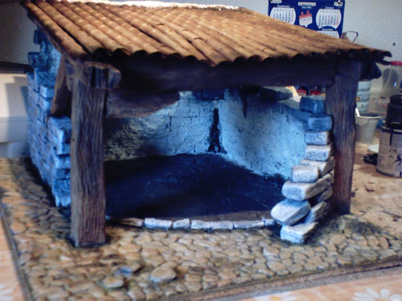

hola mamen27, que tal?
Mira yo tengo esa caña que la compre en leroy merlin y creo que es la que usa jnuñez.
que te parece?, haber si tenemos suerte y jnuñez nos explica en tema de pintura. Saludos...

(belen1.JPG)
(belen2.JPG)
(belen3.JPG)
(belen4.JPG)
Adjuntos belen1.JPG (86KB - 537 descargas)
Adjuntos belen2.JPG (69KB - 494 descargas)
Adjuntos belen3.JPG (74KB - 531 descargas)
Adjuntos belen4.JPG (71KB - 553 descargas)

El tema de pintura es muy simple, un color base de rojo inglés con un poco de negro y ocre, para después dar a varias tejas colores como naranja, amarillos, ocres, rojo ingles,.... o mezclas de éstos para que se vean diferentes. Después pasamos a pincel seco por toda la superficie con un rojo inglés y ocre, después detallamos algunos verdes sin que sea pincel seco, después paso un poco de ocre por todo a pincel seco, a pincel seco pequeños toques de marfil para posteriormente y si hiciera falta darle una pasada de rojo inglés. OJO SIEMPRE A GUSTO DEL CONSUMIDOR O MEJOR DICHO DEL QUE LO HACE.
Los que lo habéis probado habéis comprobado lo sencillo que es y la gran cantidad que se puede hacer en muy poco tiempo, así como lo sencillo de posicionarlas.
Podríamos complicarlo curvándolas un poco más y dándoles ciertos cortes en ángulo, pero si véis tanto mis fotos como la de otros compañeros se puede decir que casi no hace falta.

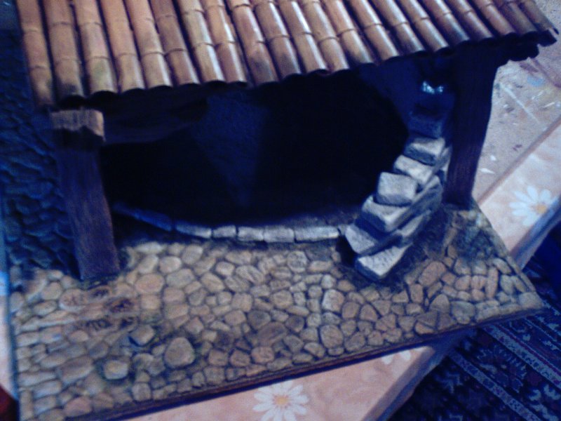

Mirar ya casi lo tengo pintado, solo quedan ultimos detalles.
botones67 Aranjuez ( Madrid )
(SUNP0001.JPG)
(SUNP0002.JPG)
(SUNP0003.JPG)
(SUNP0004.JPG)
(SUNP0006.JPG)
Adjuntos SUNP0001.JPG (95KB - 654 descargas)
Adjuntos SUNP0002.JPG (98KB - 459 descargas)
Adjuntos SUNP0003.JPG (102KB - 448 descargas)
Adjuntos SUNP0004.JPG (85KB - 508 descargas)
Adjuntos SUNP0006.JPG (73KB - 555 descargas)
