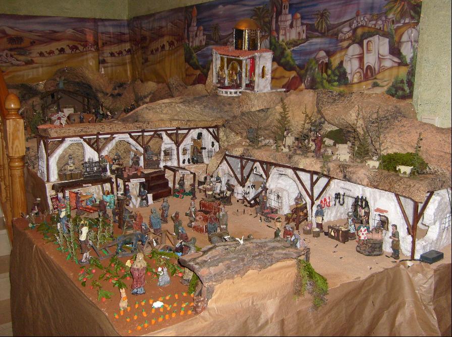

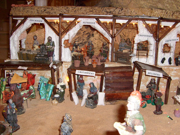

Hola,me gustaria para el año que viene hacerme unas casas con porex,(las que suelo poner son compradas),este año despues de ver vuestros trabajos, he intentado hacer unas, pero no he sabido ni como las cortais ,ni tampoco que clase de pintura le dais para que se queden asi de bien como las estoy viendo.Si alguien es tan amable de echarme una mano se lo agradeceria.Un saludo y de antemano gracias.
Para que veais como me han quedado este año,las hice con palitos y porex,pero no tenia ni idea de como se tapaban los poros del porex, ni que pintura dar.

Para la pregunta que realizas, el porex lo puedes cubrir con escayola, o con pegamento de escayola o incluso con mezcla (arena y cemento) muy aguada. Una vez seco y con la textura que le quieras dar, le das pintura con el color que elijas.
