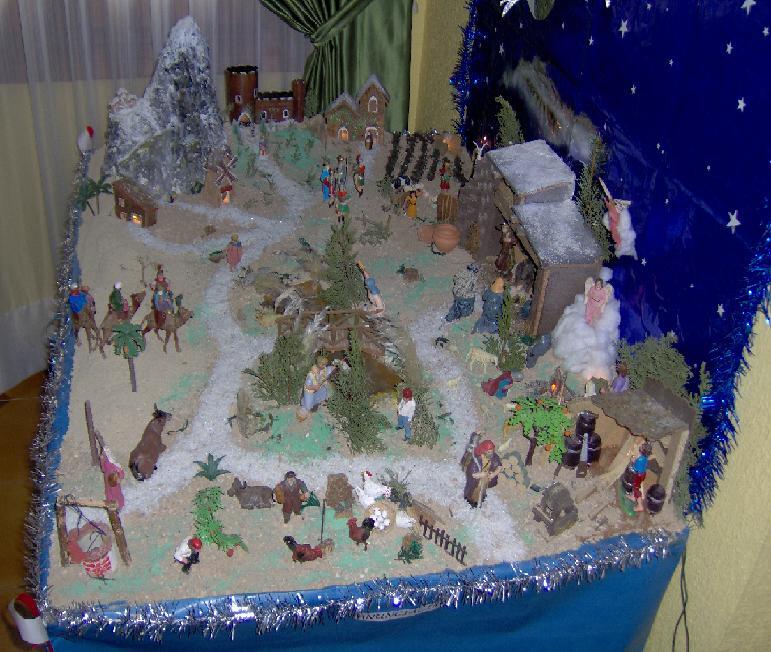

QUIERO CRITICAS!!!!!
1471
13/9/2006 18:07
Aquí dejo unas fotos de mi belén para que me critiquéis el belén lo máximo posible, ya que me siento alabado de que me lo critiquen unos profesionales como vosotros, y así a partir de estas críticas corregir cada defecto y lograr hacer un belén inmejorable.
Entre las escenas dejo, gallinero, el nacimiento, la anunciación, no se si ta la posada..

YO CREO QUE LA PRIMERA SERÍA LA PÉSIMA CALIDAD DE LAS FIGURAS COMPAÑEROS!!!

Creo que soy el menos indicado para criticar, ya que soy solo un principiante. Pero estoy convencido de que solo de las críticas se aprende, y que si uno les pregunta a los familiares y amigos, siempre dan una buena opinión de lo que hacemos.
Hechas las salvedades, puedo decir que:
- la vegetación de plástico se ve poco real
- veo algunos temas de escala, las palmeras son pequeñas respecto a las figuras
espero sirva, saludos

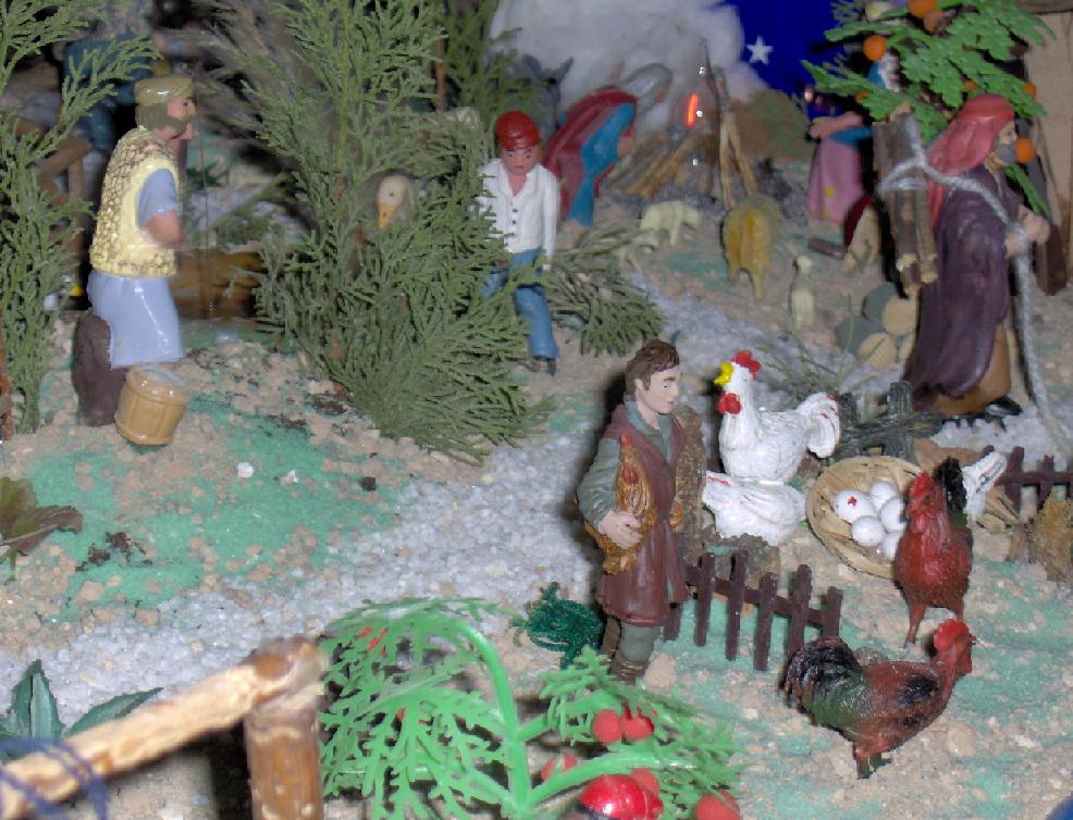

He visto una figura que nunca la he puesto y nunca la pondre, la que está al lado del pozo.

No veo tan malas las figuras, a mí me parecen de tipo popular y bastante bonitas, sobre todo la Sagrada Familia. Un detalle: Me parece que tienes el "caganer" en primer plano y enseñando el culo directamente a los que miran. En muchos pesebres catalanes se pone el "caganer" que es un detalle divertido, irreverente y además símbolo de fertilidad, peroooooooooooooooo lo más adecuado es colocarlo un poco oculto, en un rincón o detrás de un árbol (es lo mismo que haría cualquier persona en las mismas circunstancias) y pedir a los niños que lo busquen, así de paso se miran todo el belén.

Mi consejo, como eres novato en esto, no es necesario que hagas un belen entero, ve haciendo cosas como por ejemplo las palmeras, si buscas en el foro veras que te aparecen un monton de formas muy sencillas para hacerlas. El fin es el de dominar el tema de las proporciones en el tamaño, creo qeu lo ideal es que empieces a cambiar cosas poco a poco por ejemplo lo que te he comentado de las palmeras, luego una casa y vas modificando poco a poco tu belen en la medida que sea posible para asi ir pillando practica y acabar siendo un belenista de tomo y lomo, un saludo.

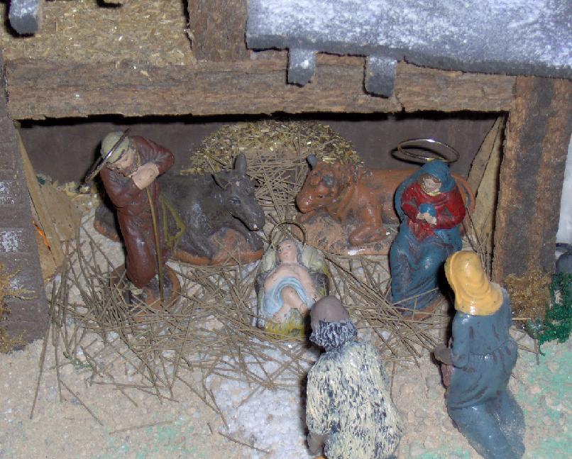

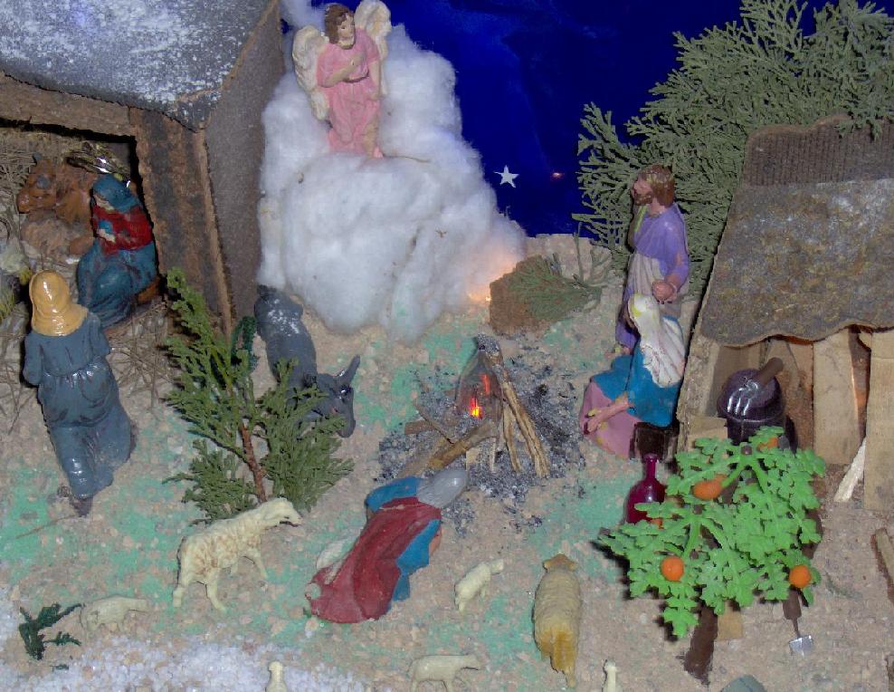

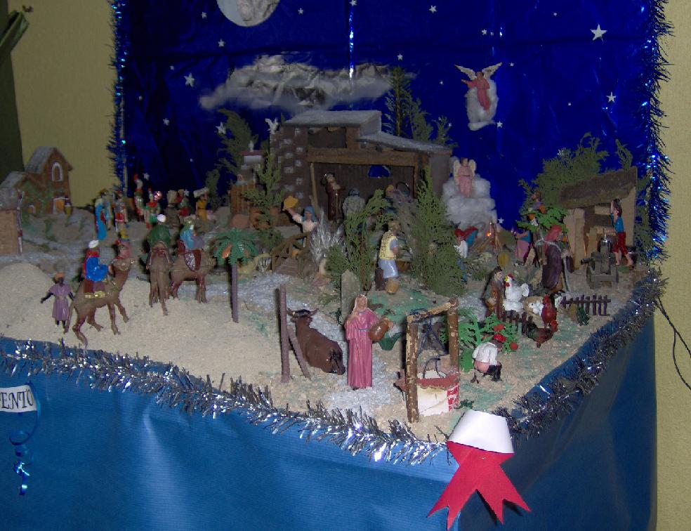

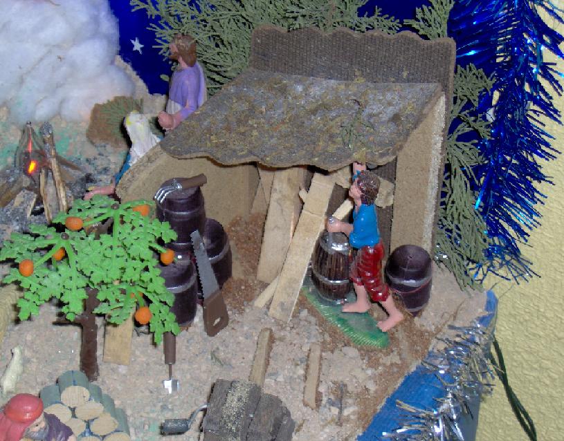

Bueno, yo soy lo suficientemente consciente  de no ser el más cualificado para criticar tu Belén, pero como casi nadie te dice nada, voy a intentar darte mis puntos de vista, por si te sirven, porque estoy totalmente de acuerdo contigo, que de la crítica se aprende.
Los puntos que te marco, son los que tu puedes observar en la vida diaria, y es lo que debes de desarrollar de ahora en adelante, si es que verdaderamente quieres hacer un buen Belén. Observar la vida y la naturaleza para poderla imitar.
Te he marcado estos doce puntos como los más primordiales
1.       Tapa todas las bases de las figuras, incluidas las del Portal
2.       No coloques las hojas caídas de los pinos como si fuera paja; la paja es más amarilla. Es preferible que utilices paja a la que tu la cortes muy menuda.
3.       Las figuras algunas de ellas parecen repintadas con pintura brillante. Concretamente el que esta con unos tablones tiene la ropa que brilla, y las ropas de trabajo no brillan.
4.       No coloques la vegetación de plástico, como dice Dukatz. Si al pino silvestre que tienes puesto, al musgo, al romero, al tomillo, a las hirvas de hojas muy pequeñas, etc... .
5.       Si colocas caminos, es para que las figuras vallan por los mismos y no campo a través como los Reyes Magos, y sino no pongas caminos.
6.       Si colocas un puente es por que hay un rió. Pon un río, o no pongas el puente, porque a nadie se le ocurre colocar un puente para saltar un estanque, sino que se bordea.
7.       El suelo lo encuentro muy plano, utiliza un paño y mete debajo algún papel arrugado y después tápalo con musgo o con tierra, te dará un aspecto más natural.
8.       El Portal debes de incrustarlo en una montaña. Que la puedes hacer con corcho, tapando las grietas con musgo.
9.       Intenta colocar las figuras coherentemente con la escala y ya que tienes de diferente alturas aprovéchalo.
10.   Como tienes poco espacio yo creo que lo mejor que puedes hacer es crear un Belén tipo escalonado.
11.   En la llama de la hoguera es preferible que no se vea la bombilla.
12.   Yo no pondría nieve. Palestina y concretamente la zona de Belén, no nieva
 No obstante hay cosas que si me gustan, como por ejemplo las nubes que están alrededor de los ángeles. Y la fundamental de todas : TIENES GANAS DE HACERLO MUCHO MEJOR.
