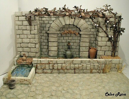

quiero conseguir este tono de ladrillos pls
10
españa
mirad llevo tiempo comiendome la cabeza para saber como recefe ha conseguido q los ladrillos de su fuente sean de ese color, como lo ha hecho .si alguien me puede ayudar lo agradeceria.aqui os dejo la foto.

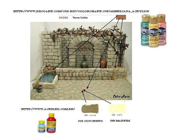

Hola,
Acá estan las colores que he aplicado en mi fuente.
819 Concreto de Acrilex color de fondo;
Veladura final 529 Marfil de Acrilex y DAO62 Terra Cota, Americana Decoart.
Acá tines los enlaces con la paleta de colores de la Decoart e lo sitio de Acrilex.
http://www.decoart.com/cgi-bin/ColorChart.cgi?Americana_Acrylics
http://www.acrilex.com.br/
Saludos desde Brasil
Celso
(pintura2.jpg)
Adjuntos pintura2.jpg (45KB - 298 descargas)
331
valencia ( MANISES)
Muchas gracias además has tenido el detalle de como va el proceso ,concretamente para mi es ideal para fijarme ,muchas gracias por la ayuda .saludos

Compañero, ¿podrias explicarnos cómo has hecho y pintado el agua de la fuente...?
Muchas gracias...

Hola recefe. ¿Me puedes decir que color es exáctamente "concreto" porque aqui en España no existe las pinturas acrilex o al menos en la zona donde yo vivo no lo tienen.
Y otra pregunta, abusando de tu generosidad, ¿que le echo ese color de fondo y luego veladuras en los otros dos?
169
Gracias, que se me ha olvidado darte las GRACIAS de antemano, ¡perdón!
