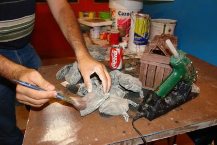

Buenas tardes, saludos a todos lo foreros, necesito por favor quien me explica la técnica que se utiliza para hacer unos saquitos que estan preparando en los talleres de belenistas de Jerez, se que primeros los tiñen de negro, pero quisiera saber si son engurdados, o encolados, o enyesados, se que muy pronto me ayudarn con el asunto, de antemano gracias.

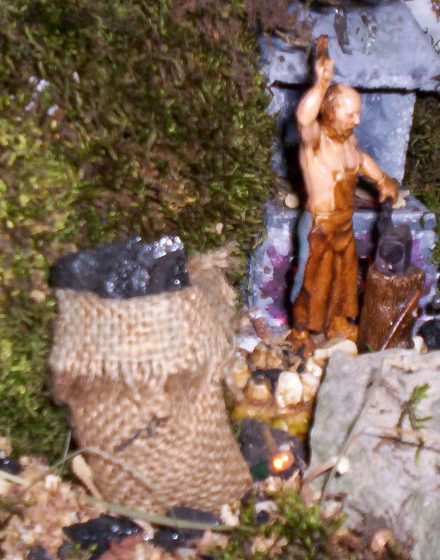

hola frank soy carpio yo hago los "saquitos"con tela de saco
93
cantabria
se me olvidava , la foto

En Jerez los hacemos así: los pintascon un tono oscuro (negro o marrón) y luego una vez seco con una brocha fina y con poca pintura y sin mojar en agua le das "ramarazos".

Gracias, asi los hare tambien, sin son pintados en tonos oscuros, y veo que le dan brochazos en blanco, ocre, y me aconsejo jsoe angel darle un tono verde oscuro en el fondo ya les enviare las fotos para que me evaluen.
