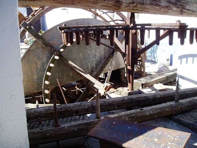

Seguro que no es igual a la que tu estás haciendo, pero espero que te sirva para entender el mecanismo.

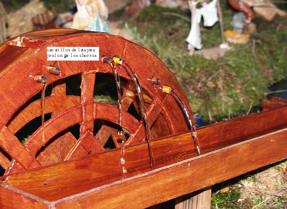

otras espero te gusten...
(Noria de sangre 1.jpg)
(noria lola 3.jpg)
Adjuntos Noria de sangre 1.jpg (69KB - 243 descargas)
Adjuntos noria lola 3.jpg (136KB - 309 descargas)
880
Entre Madrid y Colmenar Viejo
Banbi, no sé si la noria es tuya, pero de ser así podías haber pintado los "canutillos de lata", pues son "tuti colori" que diría huesped extranjero.
Sigue alegrandonos el foro con tus nnnnnnnn........., sin perder el humor que destilas.
407
Gracias Banbi esa es la noria que quiero armar, ya estoy mas claro en el procedimiento de como hacerlo.
frank
venezuela
2811
hola Corcho, la noria no es de Bambi es mia, la foto esta sacada del pap y no esta terminada de pintar.
Aclarada tu duda?
saludos.
880
Pues felicitaciones por tan magnífica noria y me alegro que el defecto que ví era por no estar terminada.
