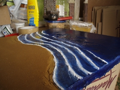

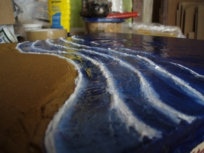

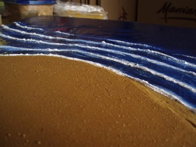

Como valenciana que soy adoro la playa y el sol por eso he querido que no falte en mi belen una playa. Mi idea es poner a los lados unas rocas como si fuera una cala y a continuacion montañas. Espero que me deis mas ideas. SALUDOS

Me gusta mucho el oleaje que le has echo, ahora te falta (digo yo) arena de playa jejeje ah y unas conchitas de esas chiquitas que te encuentras en las playas.Me gusta mucho,si señor.Felicidades.

Gracias silvia,aun me faltan muchos detalles como un barco,redes,y conchitas como tu dices.Pero aun hace fresquito para ir a la playa jajaja!!!!Besito

Pues la verdad es que es muy bonita, si quieres un consejo acércate a un almacén de materiales de construcción y diles que te den un poco de arena de sílice, es muy muy fina, le das una mano de agua rebajada con cola blanca y espolvoreas el sílice y te dará un aspecto perfecto imitando la arena, esto serviría con arena de playa pero su grano es mucho mayor que el del sílice y podría parecer una playa de guijarros, por otro lado no toda la arena de la playa tiene el mismo color yo daría un poco de pincel seco con un tono marfil a la zona "no mojada".

Miguel la zona no mojada todavia no esta terminada pensaba ponerle arena de playa,pero tu idea me gusta mas,ire a por el sílice y lo pondre en practica.Gracias por tu ayuda.Saludos

Está preciosa, aunque yo matizaba un poco más el oleaje del primer término ( más verdes, azul claro.etc etc) y mataba un poco la parte más honda, para dar sensación de lejanía.

Gracias carles,pero esque naun no esta terminada,estoy esperando conseguir gel para oleajes de la marca vallejo,para que las olas parezcan mas reales.Encuanto al color lo he escojido asi porque quiero que sea como un atardecer, no como seve cuando le da el sol si no con aguas mas calmadas.explicame lo de matar la parte mas honda no te entiendo jajajaja.Saludos

Esta bien,pero pero si aceptas mi opinion,yo lo que haria seria rebajar la orilla de la playa para que no hubiera tanto escalon,almenos es lo que se aprecia en las fotos.

Hola Eduard,yo hacepto toda clase de criticas y opiniones,es asi como estoy aprendiendo poquito a poco ,es que ya he comentado que no esta terminada, el escalon lo igualare con arena o con silicie como me a recomendado miguel y con gel efecto agua.Bueno probare todo lo que me decis haber que opcion queda mejor.Saludos
