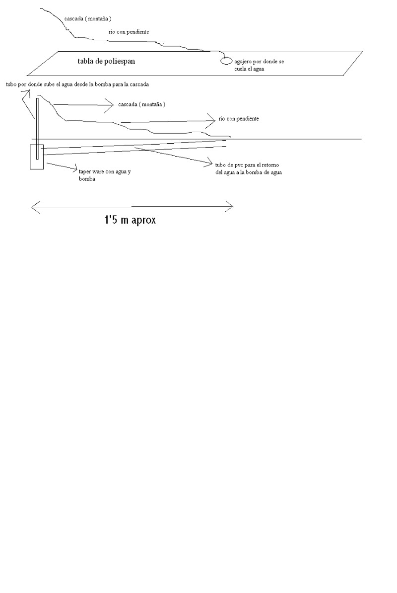

Hola, soy un nuevo belenista y novato en ello.
Mi suegra y yo estamo haciendo ya el belen para el año que viene, es un poco pronto pero es mucho trabajo, y solo trabajamos los fines de semana así que...
Bueno, para el año que viene nos gustaria hacer una montaña con una cascada y un rio que le siga y me gustaria que dierais unos consejillos. Os adjunto el plano que he hecho, hay dos dibujos. Con que materiales lo hariais?? Con que pinturas???...

A ver si ahora se ve la foto
(Dibujo para el rio. 2.png)
Adjuntos Dibujo para el rio. 2.png (120KB - 241 descargas)

Efectivamente hay muchos post en cuanto a este tema. Pero en mi opinion el aspecto mas importante que tienes qeu tener en cuenta es el filtrado del agua, es decir que la superficie este completamente aislada. Hay muchas opiniones por ahi en cuanto a este tema se refiere pero para mi la mejor opcion, y mas batata es utilizar bolsas de plastico pegadas con cola blanca sobre el lecho del rio. Otra opcion, en mi opinion, un poco mas cara pero tambien  muy efectiva es usar una impregnacion de caucho líquido. en cuanto a la forma de discurrir el caudal, lo que digo muchas veces, segun tu idea y hasta donde la imaginación te lleve.

Army, como bien dice laina43 busca río. Puedes ir directamente a esta dirección:
https://foro.belenismo.net/forums/thread-view.asp?tid=202&start=26&posts=42
dónde hay un esquema de río muy parecido.
Quiero hacerte una puntualización importante a tu esquema: El depósito del río nunca debes ponerlo como indicas, debajo la cabecera. Ponlo siempre al final, en el desagüe del conjunto.
El porqué es por que recoger el agua es mucho más dificil que enviarla a un sitio. Esto último se consigue con un sencillo tubo de plástico de la bomba a la cascada o cabecera del río.  Recoger el agua es el punto crítico del sistema. Se consigue hundiendo el plástico  o el producto que utilices de cauce (tela asfáltica, etc etc) en un cubo. Así consigues pérdidas nulas.

nosotros hemos probado este año con una goma que viene con los " chinillos" incrustados. Lo hemos comprado en la sección de jardinería de bahaus (similar a Leroy M.)
La ventaja, que te depreocupas de nada mas, lo colocas y ya está listo el río.Ni perdidas ni nada
El inconveniente: no se puede hacer demasiado sinuoso (por no decir apenas.
Tal vez es cuestión de seguir probando, desde luego te olvidas de impermeabilizar, manos de pintura, colocar las piedras...
