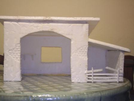

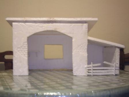

Hola, aquí pongo el pesebre que estoy haciendo para un familiar, sé que aún tiene muchos fallos, pero espero ir aprendiendo y corrigiéndolos con el tiempo, es la tercera construcción que hago. Quiero resaltar que, al igual que las anteriores, está totalmente hecha con material reciclado. Falta recubrirla y pintarla, ya os pondré fotos. Un saludo.

   Pues en principio parece bastante prometedor y luego quedará aún mejor.¿cual será el tamaño de las figuras?

Hola; creo que va quedando muy bien, cuando este lista por favor sube una foto, para brindarte todos los aplausos que te mereces. Dios bendiga.

Será para figuras de 22 - 25 cm.

Mª del Mar esperamos verla terminada ¿el porex es de bolitas?

Rey Mago Artabán: la casas está terminada en el álbum, entiendo.
Yo quisiera aportar un opinión que ya no puede aplicarse a esta construcción, pero que puedes utilizar en las próximas que, según he leído, estás haciendo. Y es que de preferencia, procura diseñar el portal con el tejado con pendiente inversa al actual, es decir que sea totalmente visible al expectador. Se consigue así una mejor perspectiva y por ende belleza del conjunto. También permite instalar en el tejado algún complemento, ya sean flores pequeñas, plantas, algún animal pequeño en incluso alguna escena a menor escala, como de lejanía. Esto da a veces un resultado extraordinario.
Mª del Mar, mira las colecciónes de fotos de los álbumes y verás la aplicación práctica de este principio. Y perdona mi entrometimiento.

.- Aprovechando el comentario de Geni y seguro que el maestro lo explica mejor que yo. Es utilizar la técnica del doble tejado (por la perspectiva).

Muchas gracias Geni y JBR, en posteriores construcciones intentaré poner en práctica lo que me decís, entiendo lo de la aplicación, y la verdad es que hasta ahora no se me había ocurrido . En cuanto a lo que le dices a Murcianico Geni, la casa no está terminada todavía, estas fotos son de anoche, y aún falta recubrirla y pintarla. En el álbum están estas mismas fotos, y las fotos de la anterior construcción que hice que será la que irá en mi Belén, puesto que mis figuras son más pequeñas que las que irán en este último
Murcianico, el porex es de bolitas, pero el de bolitas pequeñas, excepto algunas chapas que son del porex de bolitas grandes. Y las vallas y algunos detalles es del de las bandejas de verduras y frutas de los supermercados. Todo es reciclado, por eso aún no he usado esos materiales tan ventajosos de los que habláis, como estoy empezando, he decidido empezar por lo más barato.

Me gusta mucho el pesebre, y yo también uso habitualmente materiales reciclados. Me gusta el detalle del cerco roto, aunque me parece que tendría que caer, y no elevarse. Saludos a todos los compañeros de foros en este, mi primer mensaje.

Casas lo siento, pero la técnica del doble tejado no la he mencionado yo si no  LTC o Murcianica o Resucitadodesanpedro, como se llame. Por esto no la encontrarás en el foro.
Puedo imaginar que se refiere a que el tejado esté partido en dos aguas, como las casa clásicas y que esto pueda dar mejor perspectiva...pues depende de donde esté instalado. Mi recomendación del tejado con pendiente hacia el espectador se aplica en general. Es más importante respetarlo cuando detrás no hay nada o hay un muro o continúa la montaña. Es decir que esté adosado a algo más alto o a un fondo.
El tejado a dos aguas se aplica en Belenes costumbristas o regionales, cuando se reproduce una construcción existente, que probablemente tiene tejados a dos aguas. En aquellos tiempos no se estilaban... ni los tejados (de tejas), más bien estaban aterrazados... pero esto ya lo he comentado largamente otras veces.

Se ve muy bonito. Ganará mucho en estabilidad si le pones una base de porespan. Es una sugerencia

Sí Geni, esta llevará una base de porexpán con la solería tallada con el soldador y pintada, y la otra más pequeña que puse en otro post (que es la mía), llevará una base de porex que le pondré casi al final para ir recortando los huecos de las peanas, que en mi caso siempre me gusta cubrirlas. Gracias por tus sugerencias, que me son de gran ayuda.
P.D. Para el próximo año, pondré en práctica lo que me has indicado del tejado, que la verdad es que no había yo pensado en ese detalle, pero es cierto que da más juego.
