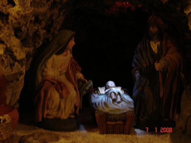

Hola de nuevo a todos.
Una cez resuelto el tema de la iluminacion del agua gfracias a los focos para peceras, tengo atra pregunta que es po9sible que algun experto me pueda ayudar a resolver: Como puedo hacer para lograr que cuando el belen este a oscuras (noche) se ilumine solo la cara del Niño Jesus, porque he visto este efecto en alguna foto de los foros y no se como se hace para cerrar el foco en un punto tan pequeño
Saludos de Vicente de Torrox
10/1/2008 11:28
Un led blanco de alta luminosidad metido en el tapon de un boli "bic" y apuntando hacia la cara del niño Jesus.

11/1/2008 10:29
Hola torrox:
Si consigo subir la foto te dejo una para que veas como queda haciendolo en la forma que te digo.
Modificado por magila 11/1/2008 10:40
(DSC00034 [DVD (NTSC)].JPG)
Adjuntos DSC00034 [DVD (NTSC)].JPG (47KB - 144 descargas)
11/1/2008 10:39
Los leds de alta luminosidad focalizan la luz en un angulo muy pequeño, también los hay que "abren" más su luz y la dispersan.
Si los que tienes son de alta luminosidad y más adelante o en otro uso, quieres que la luz se disperse para dar por ejemplo más calidez, lo único que debes hacer es la parte de arriba del led que es esférica, dejarla plana.
Para ello te puedes servir de una dremel e ir viendo el resultado a medida que le vas quitando curvatura a la cabeza del led.
Por decirlo de una forma sencilla, la curvatura del led en la parte superior hace converger la luz como una lupa.
Espero haberme explicado bien.
Eso es si tienes led de alta, si aún no los has comprado puedes comprar de distinta "apertura de luz".

Hola Hogar de Nazaret:
La idea de meter el led dentro del tapón del bic es poder focalizar la luz en un punto muy concreto haciendola pasar por el agujero del tapón del boli. Si te fijas en la foto que colgé más arriba la luz incide sobre el niño Jesus pero no toca a María y a Jose. Las figuras son de 15 cms. por lo que la distancia entre ellas puede ser de unos 5 ó 6 cms. También me sirvió en este caso para evitar que la luz del led "transparentara" a traves del poliuretano de la cueva.
Si por el contrario se quiere que la luz de un led de alta se disperse se consigue quitando la curvatura como detallé en el post anterior.
