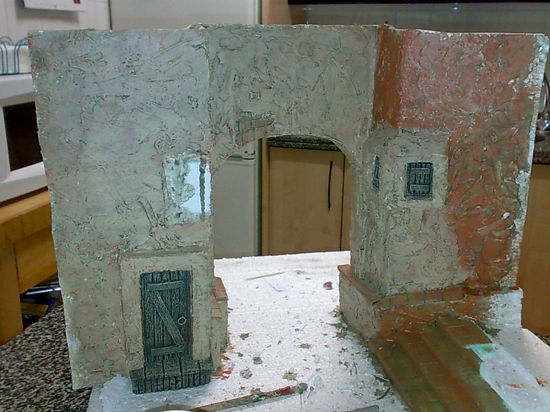

ola por favor queria preguntarte que me dijeras si puedes claro paso a paso el color de todo eso como lo has mintado y echo eso con la escayola muchas gracias

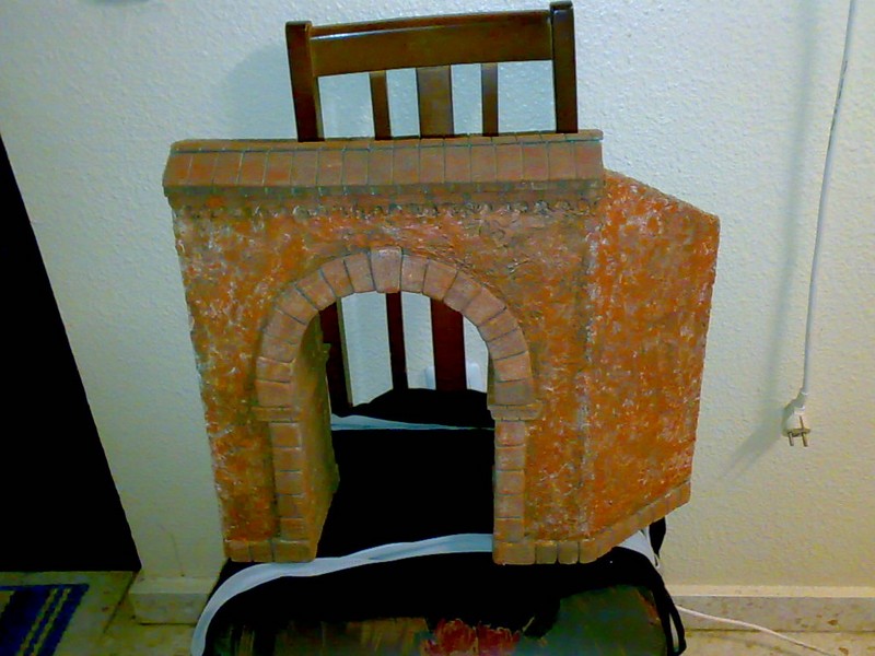

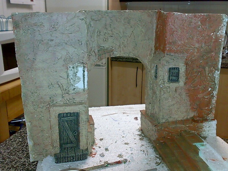

Muchas gracias a todos por sus comentarios, me animan mucho a seguir trabajando a ver pongo el cambio de color, no tengo paso a paso solo esto, en realidad solo lleva el verde oscuro de base, una veladura de rojo-anaranjado y otra de ocre y blanco, quiere decir que simplemente con 2 veladuras se consiguen esos resultados si no veanlo ustedes mismos en las fotos el paso de una veladura a otra, la escayola la doy con una espatula de bellas artes haciendo rasgos y formas hasta conseguir esas imperfecciones, un saludo.
(270920112902 [800x600].jpg)
(270920112903 [800x600].jpg)
(270920112910 [800x600].jpg)
Adjuntos 270920112902 [800x600].jpg (105KB - 216 descargas)
Adjuntos 270920112903 [800x600].jpg (149KB - 243 descargas)
Adjuntos 270920112910 [800x600].jpg (104KB - 239 descargas)

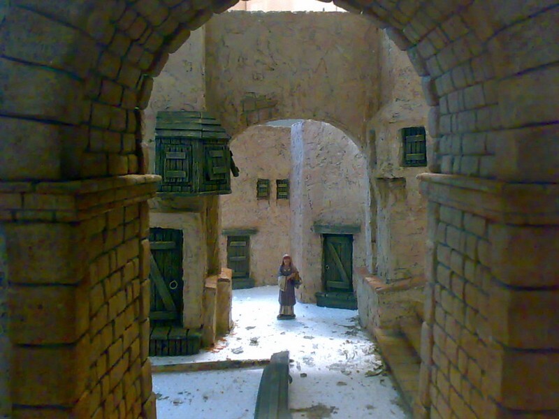

Hola Cronos una preguntita, tu calle por lo que nos ha mostrado en tus pasos solo se ven 4 luces leds, ahora mi pregunta es ¿de noche se ve bien o por el contrario y lo que yo me creo queda algo oscurita? ¿Has puesto alguna luz mas aparte para iluminar esa callecita en la oscuridad de la noche? Gracias y por ultimo ¿va asi descubierto o todo cerrado? Muchisimas gracias.
27
Hola :
Me ha encantado tu pueblo, la estructura y los colores son un pasada, ver tu belen completo ha de ser una maravilla, ya nos pasaras las fotos cuando este acabado.
Ole por tu trabajo!!!
Unas preguntas:
¿ Qué miden las figuras que has colocado en esta parte de tu pueblo?
Comentas que esto va en segundo plano en tu belen ,¿ Las figuras que colocas en primer plano son de la misma medida que las colocadas en esta contrucción?
Si no es así ¿que medidas tienen?
Muchas gracias.
Y de nuevo felicidades por tu obra de arte.
Feliz Navidad.
Mara
1078
Niebla (Huelva)
Muchas gracias a todos por vuestras palabras, me animan mucho a terminar el belen, a ver, respondo a iscoco, son 4 lamparas de neon se llaman la verdad que de noche la calle queda oscurita, no he puesto mas luces, solo esas, el belen es cerrado y el pueblo va en segundo plano, un saludo.
Marabah2: He de decirte que en unos dias podras disfrutar de mi belen, respondo:las figuras esas son de 11cm, excepto la mujer del fondo que es de 7cm para hacer sensacion de lejania, las figuras del primer plano son de 19cm, y luego llevo otras entre el primer y el segundo plano de 16cm, es decir que contra mas al fondo tienes que ir poniendo mas pequeñas y asi crear sensacion de lejania, evidentemente con las construcciones pasa lo mismo, saludos.
