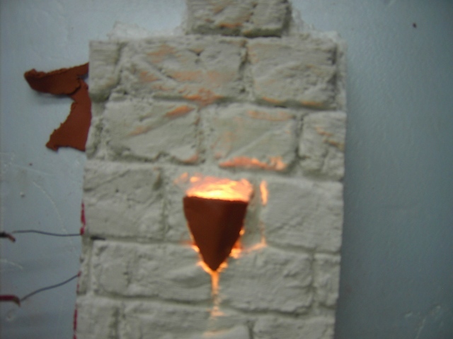

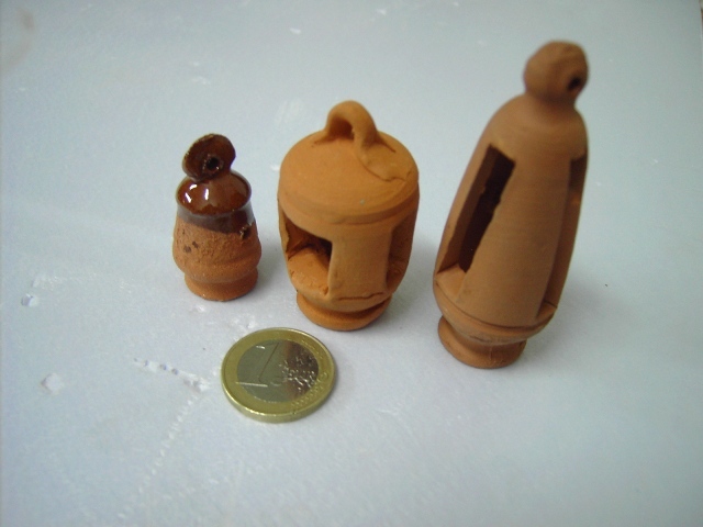

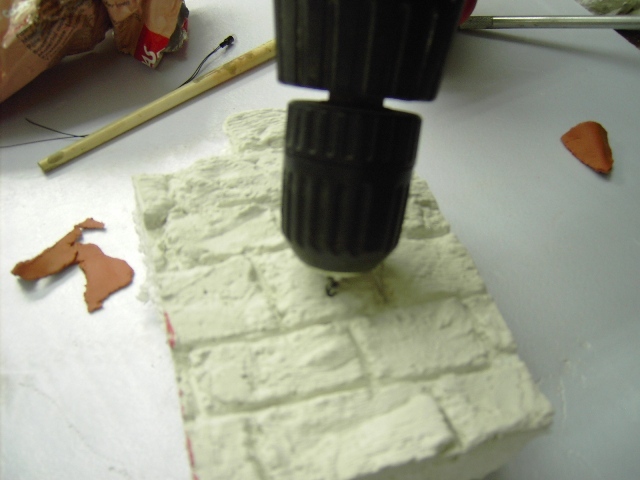

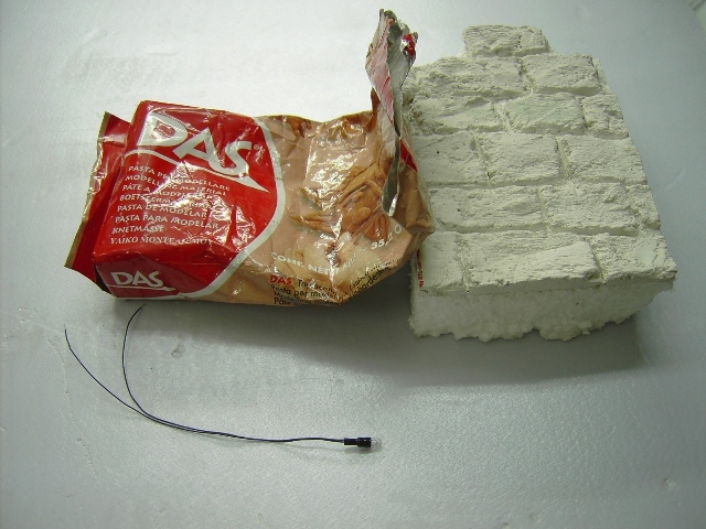

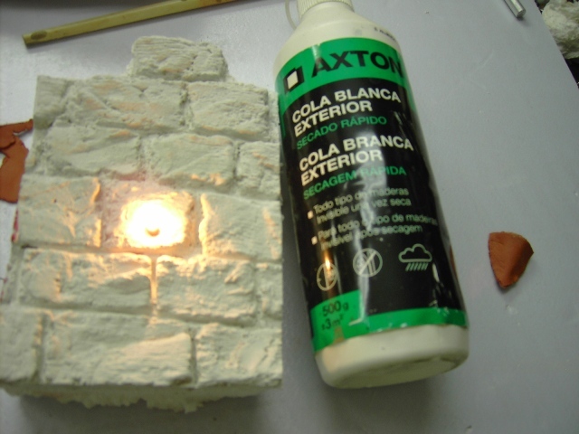

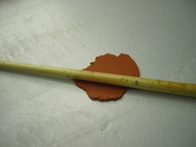

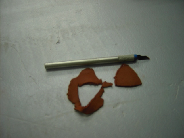

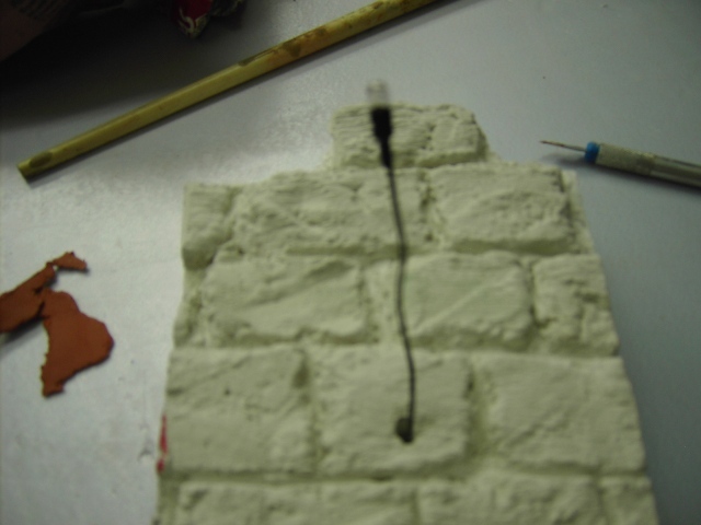

Como ya es mañana, jeje, intentaré improvisar como hago yo las antorchas. Solo pretendo que te des una ligera idea, pues indudablemente cada uno las puede mejorar todo lo que desee. Los materiales son todos muy básicos, para los farolillos he usado pasta DAS, pero también se puede usar escayola, yeso, arcilla, etc., una vez hecho y moldeado....solo tienes que pegarlo, para ello puedes utilizar colo blanca, en fin, si hay algo más que quieras saber a este respecto no tienes mas que decirlo.
