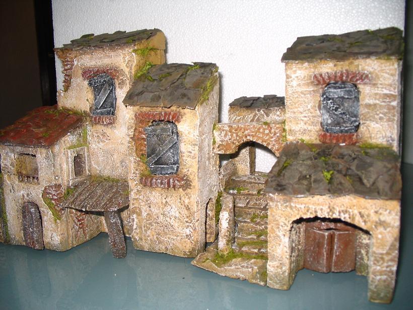

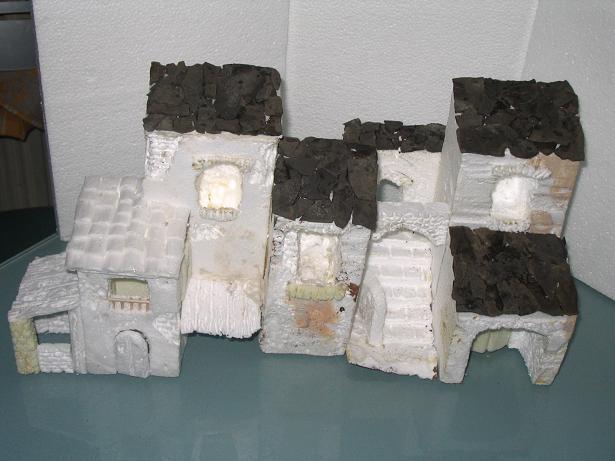

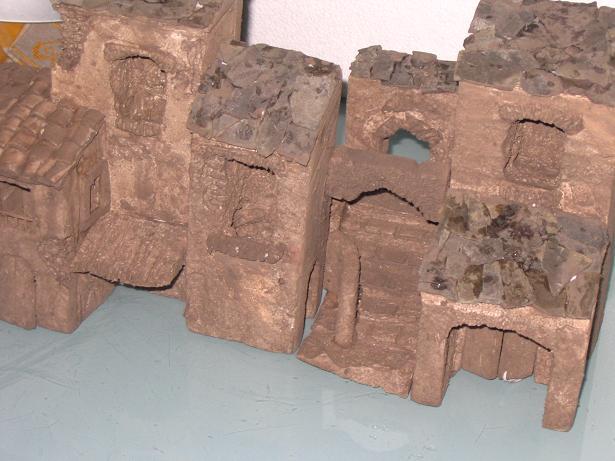

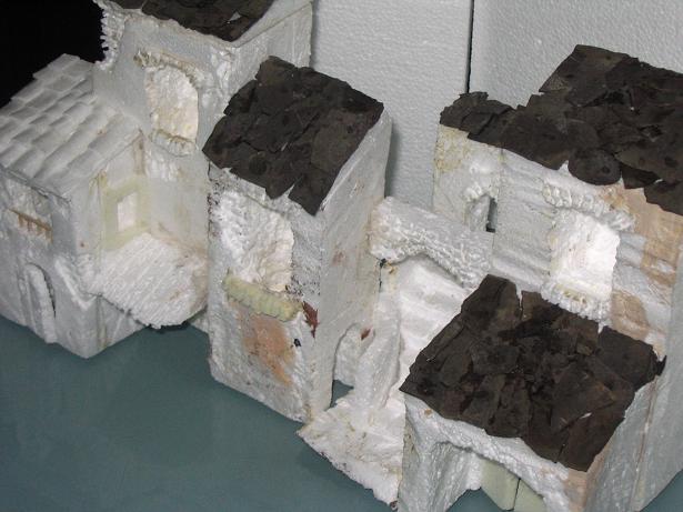

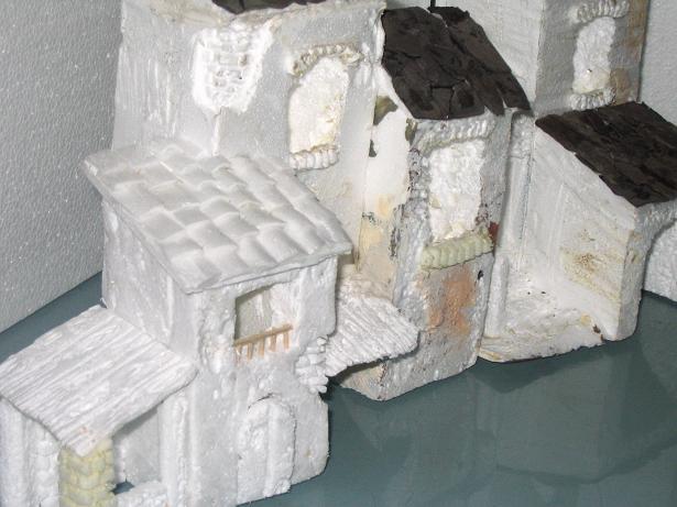

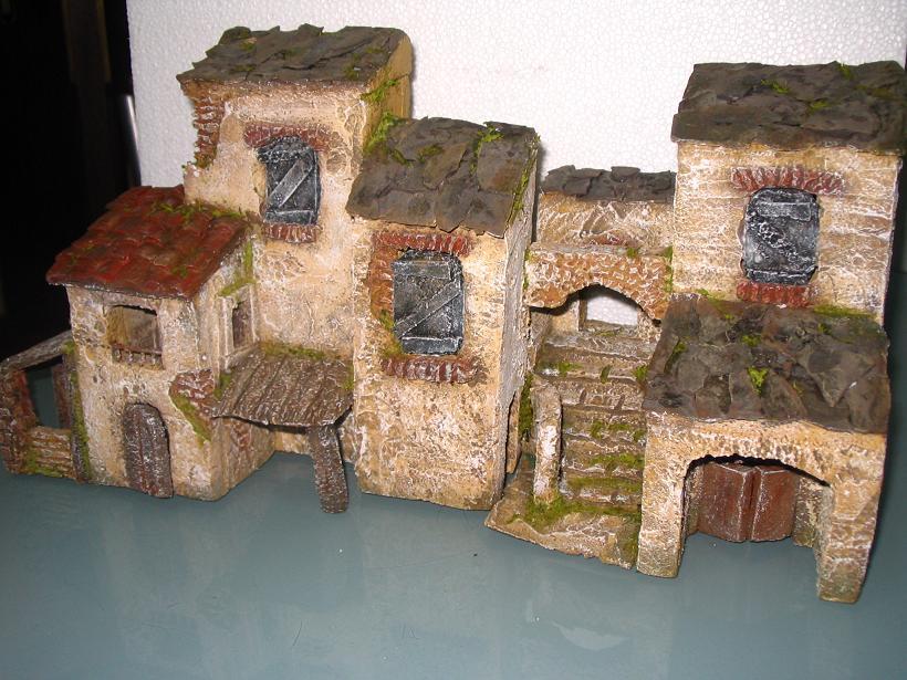

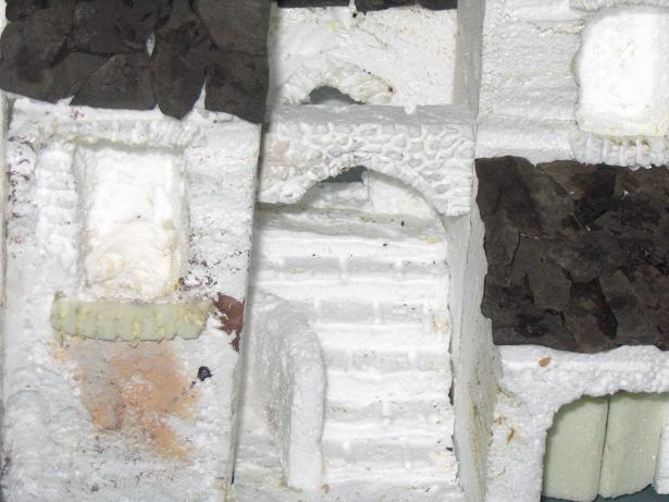

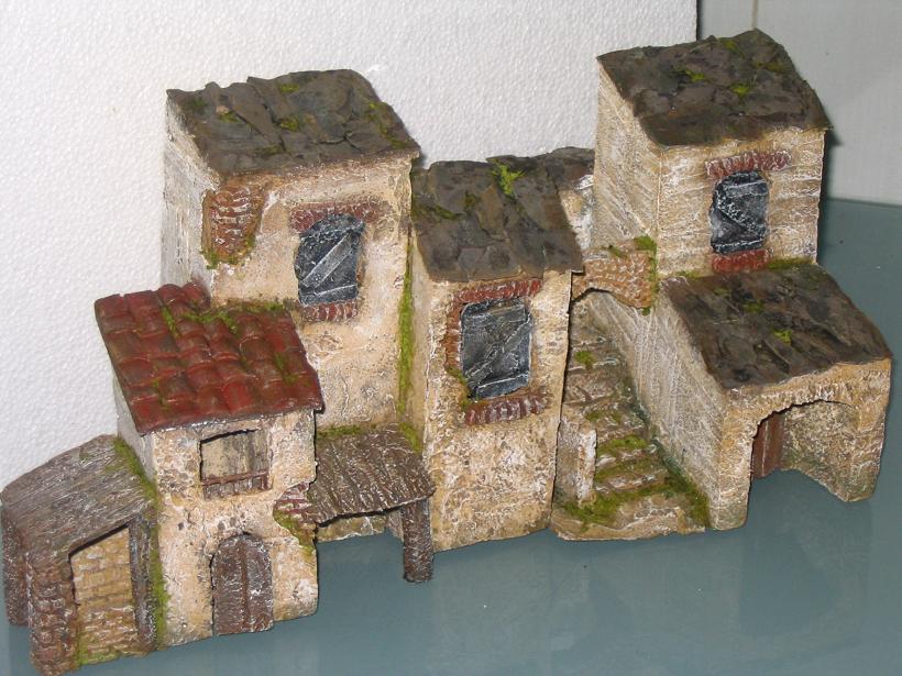

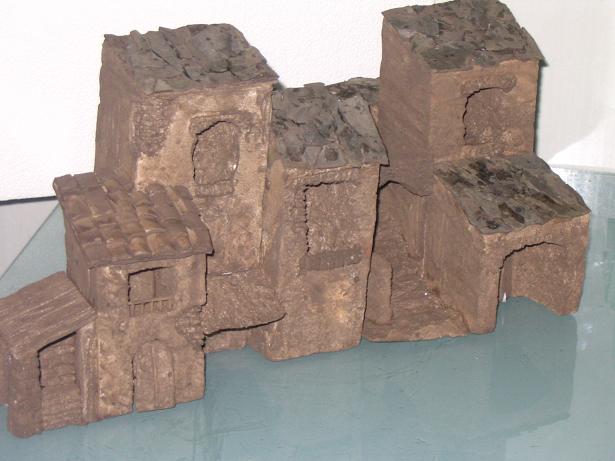

En principio habia hecho casas sueltas para hacer el pueblo en la lejanía,pero viendo fotos por acá y por allá pensé que estaría mejor haciendo un bloque y eso es lo que he hecho:

conchi, como haces las tejitas me encantan
responde por favor

Solo un pequeño comentario; si las casas son para "una lejanía muy lejana", te recomendaría que las construcciones tuvieran menos detalle y en tonos un poco mas violaceos.
Para entender lo que te digo, vete al "prau" y mira las casiñas que están a lo lejos.
De todas formas da gusto ver como trabajas.

Belén si te refieres a las tejas rojas están hechas con trocitos de bandejas de los supermercados de esas donde se pone la carne y las frutas.Si te refieres a las negras son trocitos de pizarra natural que se usa mucho para los tejados de la zona norte de España ,que es donde vivo.De todas formas puedes imitar la pizarra con pequeños " ñascos" hechos al porex y luego pintandolos de gris oscuro o negro con pasadas en blanco.....
Espero haberte ayudado

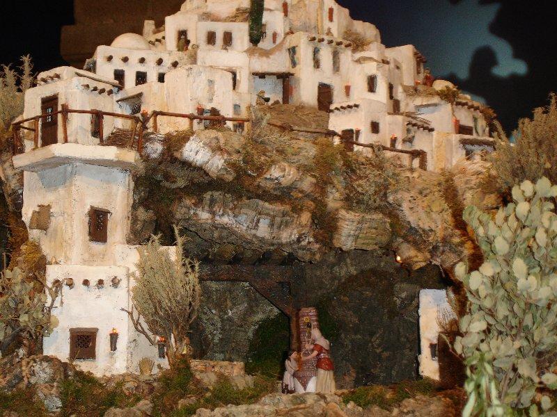

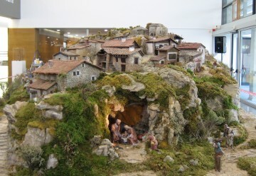

Jose M: agradezco tu opinión un montón Lo que no sé es como darle ahora a las casas ese tono violaceo al que te refieres.¿ Bastará con que ponga detrás de ellas una bombilla con luz azulada?En cuanto a la lejanía a lo mejor es que el enunciado del post está mal descrito por mi parte pués en un fondo de 85 cm no puede haber mucha lejania,pero sí que irán encima de la montaña donde está la gruta del pesebre y por lo tanto no tendrá mucha lejanía pués el pesebre está en primer plano,aunque si que quise darle el aspecto de un pueblín un poco distanciado.Las figuras para estas casitas son de 6cm ( las más cercanas al espectador ) y de 3cm unas pocas que irán como un poco más lejos........
Voy a ponerte una foto de un belén en el que ví más o menos lo que yo quería hacer con mis casitas
(pueblo encima de la cueva.jpg)
(montaaÃa-pueblo.JPG)
Adjuntos pueblo encima de la cueva.jpg (36KB - 249 descargas)
Adjuntos montaaÃa-pueblo.JPG (121KB - 244 descargas)
1907
asturias
Como verás mi pueblín no tiene ni comparación con estos dos ( por cierto que me perdonen los autores pués no recuerdo de quien son -en esto tengo que mejorar y poner foto junto a autor,pero......)pero lo que me gustaba era la idea de que fueran unas casitas encima de la gruta

Por las imágenes que das, dejalas como están, pues aunque son pequeñas, es una lejanía muy relativa.
Lo del color violaceo, si quieres, debes obtenerlo con la pintura de las edificaciones, pero, repito, dejalas como están, son preciosas.

Jo Conchi, estas que no paras. veo muy bien el pueblecito, creo que te combina a la perfección con la casona, no cambiaria los tonos.
Bueno a por la recta final.
