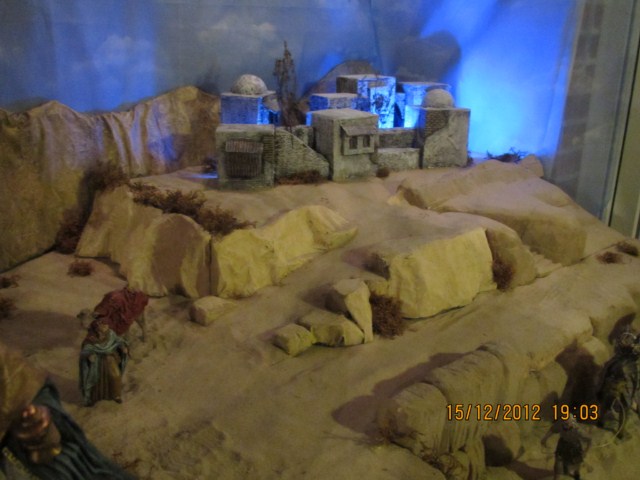

Puede ver el que figura en Álbumes a mi nombre del 2012, en la zona de desierto, podrá comprobar que, la forma en que está colocado, ocupa poco espacio.
Si le gusta y desea alguna aclaración o medidas, con mucho gusto le aportaré los datos que necesite.

Intento poner una fotografía del pueblo que, creo, se ve mejor.

No he podido entrar en todo este tiempo por los estudios, veo que ocupa poco pero si me pudiese dar las medidas me encantaria es lo que queria para mi belen familiar algo no muy grande pero bonito

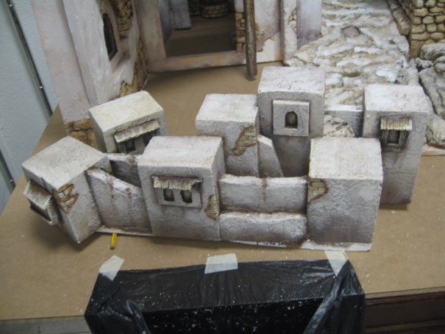

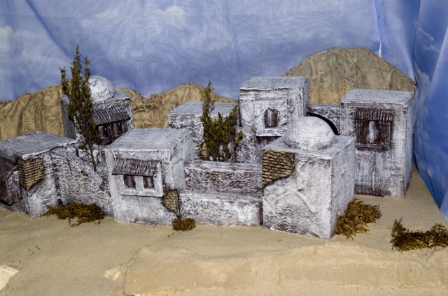

Vamos a ver si soy capaz de darte suficientes datos para que puedas hacer la ciudad en lejanía.
Voy a poner algunas medidas que recuerdo, (ya que, la maqueta, la tengo embalada y guardada,) y un par de fotografías que pueden servir para terminar la escala de la ciudad. En caso de que te falten referencias, no dudes en decírmelo, que tomaré las medidas exactas y te las daré.
Quiero comentarte que las medidas que yo he utilizado es porque, las figuras que uso en primer plano son de 21 cm. y el fondo del Belén no es muy profundo, por lo que realicé la maqueta para poner figuras entre 5 y 7 cm. y la coloqué al final del Belén para aumentar la sensación de lejanía. De acuerdo con tus figuras, puedes establecer una proporción que vaya acorde a las mismas.
Las casas son cubos la 1ª de la izquierda de 11 x 11 cm., las altas de 20 x 11 cm. las intermedias de 15 x 11 cm., las murallas entre 2 y 1,5 los cubos de longitud y de 7 cm. de altura la muralla interior y, entre 11 y 5 cm. de altura la exterior. El Arco, una vez que hayas hecho los dos bloques sobre los que va colocado, a tu gusto. En total, va colocado en diagonal, sobre una plancha de porex, de 1 cm. de espesor y de 70 x 50 cm.
Espero te aclare algo lo indicado, en caso contrario, te reitero, no dudes en decírmelo y lo desembalaré y mediré exactamente.

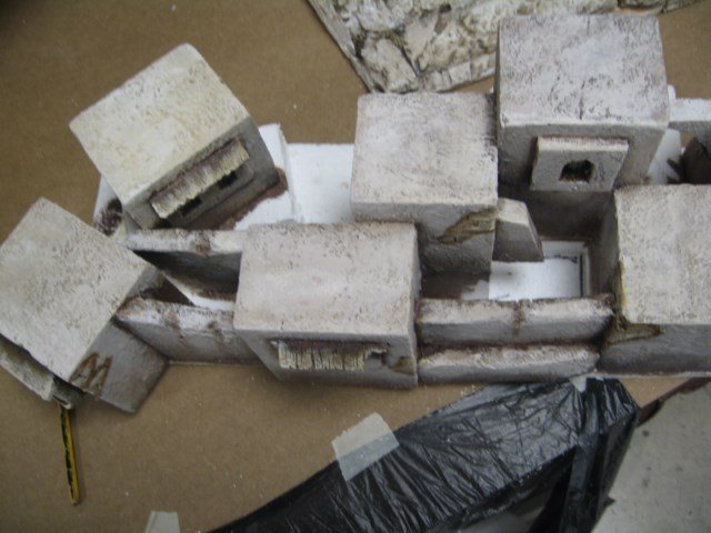

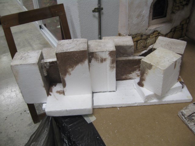

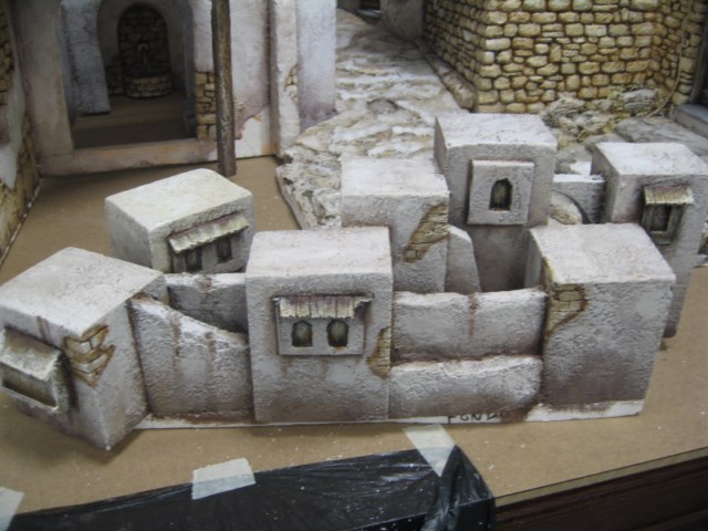

Adjunto alguna foto mas, a medio hacer, por si te sirven de referencia.

Muchas gracias esta genial. es justo lo que necesito y el problema de fondo lo gtengo tambien yo esta muy logrado y la colocacion sobre esa altura que se aprecia en la primera y segunda foto me encanta y creo que le da un aspecto impresionante . muchisimas gracias de nuevo y gracias por contestar
