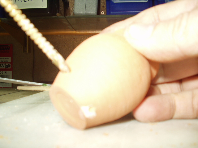

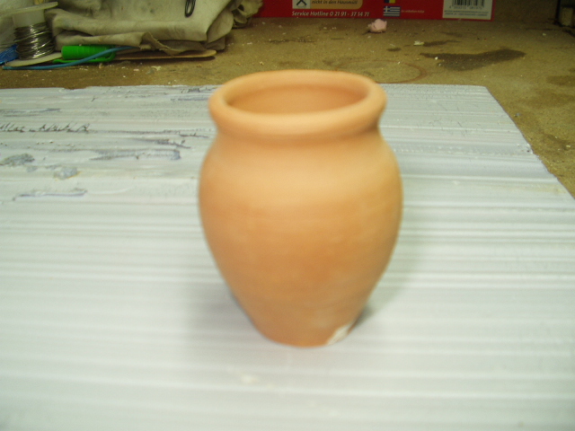

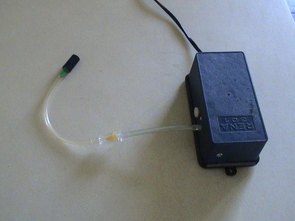

A continuación, vamos a intentar explicar cómo lograr el burbujeo que se produce al hervir un puchero.
1.- Se coge una olla de barro similar a la de la fotografía.

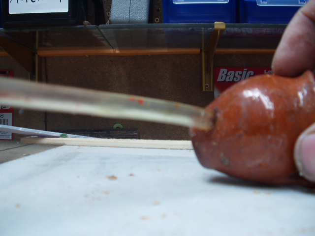

2.- En la parte inferior se le hace un agujero y se introduce en él un pequeño tubo. Asegúrate después de que no haya ninguna rajilla en la olla. (mi padre suele hacer el agujero un poco más pequeño que el tubito que se va a introducir, para que el tubo entre lo más ajustado posible y no haga falta echar mano al pegamento o silicona) No debe de haber puntos de fuga en la olla.
3.- En las pajarerías suelen vender bombas de aire (como la de la fotografía). Compra una. Conecta la bomba de aire al tubo. La bomba se debe colocar más alta que la olla para que el agua no llegue a las membranas de la bomba, de no ser así, la bomba podría estropearse. ¡¡¡Conecta la bomba, echale agua y a hervir!!! Como mi padre utiliza elementos reciclados, en vez de una bomba de aire, utiliza el motor de un frigorífico (como el que se muestra en las fotos) que es gratis y tenemos aire para todo el belén.

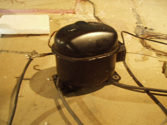

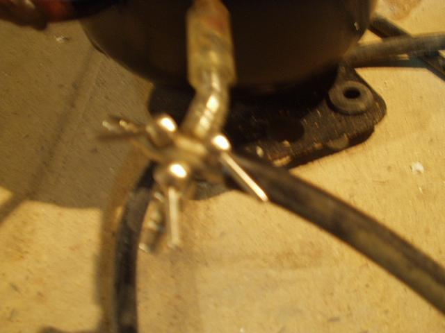

Como veréis en la foto, en el motor del frigorífico ha conecta una llave que tambien venden en las pajarerías y ya tiene salida de aire para diferentes usos.

(olla.JPG)
(Taladrando olla.JPG)
(Ponemos tubito.JPG)

(Motor frigorifico.JPG)
(LLave multisalidas.JPG)

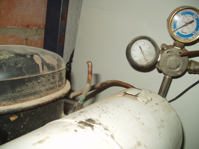

23/4/2006 14:05
hola jose
?bimba de bicicleta como
te dire que el motor de frigorifico insufla bastante mas que las bombas de pecera yo suelo utilizar uno con muchas salidas y funciona todo perfectamente ya que con la llave regulo la salida deseada
ademas tengo otro motor que como acumulador de aire utilizo un extintor y los relojes de precion son de un grifo de cerveza como veras para el que quiera hacerlo aqui va la foto para pintar con el aerografo meva de maravillas
(P4230001.JPG)

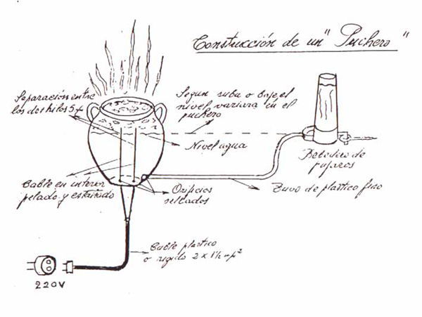

Construcción de un PUCHERO
En el presente artículo vamos a describir la construcción de una práctica y bonita olla puchero en la que hierve agua, produciendo un efecto de evaporación como consecuencia de la electrólisis.
En primer lugar dispondremos de una olla de barro cocido en la cual perforaremos dos orificios en su fondo. El diámetro de dichos orificios vendrá dado por el grosor del cable que vayamos a utilizar, dependiendo que la sección del cable esté en proporción con la olla que vayamos a usar.
Una vez estén pelados los cables, estañaremos los mismos en unos dos centímetros, a continuación los introduciremos por los agujeros de la olla de barro cocido, sellaremos por la parte exterior e interior de la olla ambos agujeros con pegamento expoxy de dos componentes manteniendo separados los dos hilos al menos en cinco milímetros.
A continuación haremos un nuevo taladro para introducir el tubo que conecta al depósito de agua con la olla y realizaremos la misma operación de sellado teniendo la precaución de no taponar el conducto del agua.
El otro extremo del tuvo se conectará a un depósito de agua de los utilizados como bebederos de pájaros mediante un taladro en el lateral de la toma de agua de los pájaros, pegándolo éste por ambos extremos.
Llenaremos el depósito de agua y lo colocaremos en forma vertical a una altura en la que el agua mantega un nivel constante en la olla, o sea, que no rebose ni que quede muy por debajo de las puntas de los cables estañados.
La olla se encontrará siempre llena debido al paso de flujo del agua a través del tubo que los comunica, basándose esto en el principio de los vasos comunicantes.
Conectaremos los cables a una clavija macho y la enchufaremos a una toma de corriente, a los pocos segundos podremos observar la ebullición del agua y cómo ésta se evapora.
Debemos tener mucho cuidado con no tocar la olla cuando ésta esté hirviendo y sobre todo no tener contacto con el agua, ya que se está produciendo la electrólisis en la misma y por tanto al ser el agua un conductor de la corriente sufriríamos una descarga eléctrica de imprevisibles consecuencias.
Una opción muy a tener en cuenta es la de colocar un regulador de corriente en serie con la olla, de esta forma al controlar el paso de la corriente hacemos variar la ebullición del agua, consiguiendo que ésta sea mayor o menor a nuestro antojo.

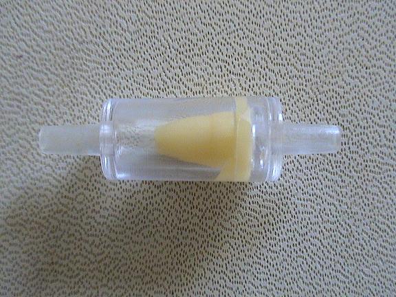

Vamos a ver Pablo, si pones válvula antiretorno, puedes poner la bomba donde quieras, lo que pasa es que si la bomba es pequeña, igual no tiene fuerza si le pones el tubo como tu dices que caiga en picado, porque se llenará totalmente de agua, pero eso se sabe si haces una prueba.
Lo mismo te digo con el lugar donde coloques la válvula, lo mejor es que hagas una prueba poniéndola más o menos cerca de la bomba y tu mismo verás cual te funciona mejor. Yo la tengo cerca de la bomba y esta en el suelo, pero la mía está en el acuario y el tubo sube hasta este y después baja hasta el fondo. Este sistema lo ponía en el belén de la parroquia y no recuerdo a que distancia tenía la válvula. En mi Belén tengo el otro método, porque echa humo, aunque creo que lo voy a cambiar pues es peligroso y los niños me dan miedo.
Ten mucho cuidado no coloques la válvula al revés y te cargues la bomba.

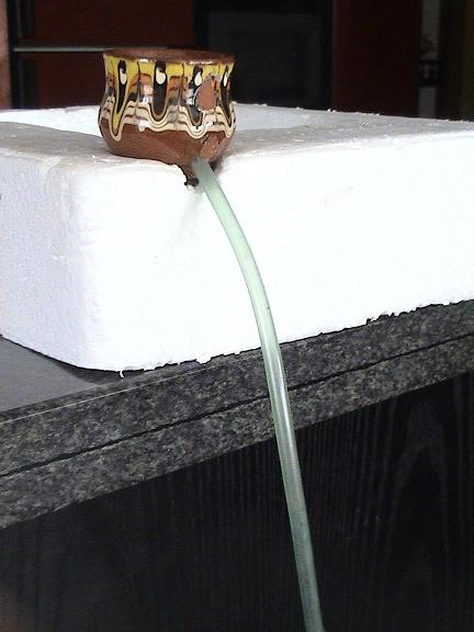

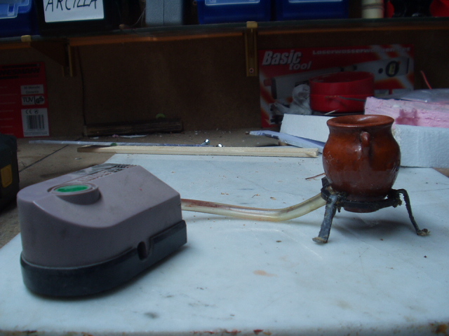

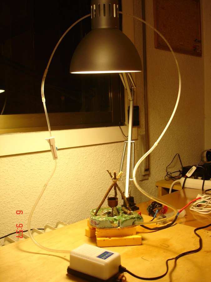

Quisiera intervenir para dar mi opinión al respecto y porqué Paizga se lo merece.

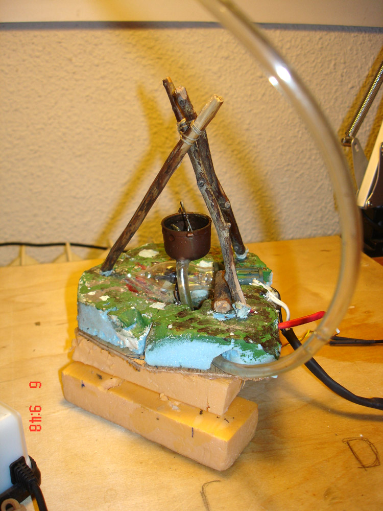

Como más vale un foto que mil palabras pongo una foto general y otra de detalle de como debe colocarse el compresor, cosa que entre Bogú y alguien más que ahora no recuerdo se lo han aclarado...pero creo que falta algo y lo voy a decir, sin que se ofenda nadie por favor:
  1. El compresor puede ponerse en cualquier lado; arriba, a igual nivel o por debajo del caldero, yo incluso los tengo a 1 m pordebajo del caldero, en el suelo. Paizga lo vio en el suelo de la Parroquia, si no lo ha olvidado.
  2. Lo importante es el recorrido del tubo, que debe subir bastante por encima del nivel del puchero, por el motivo que ya han explicado todos.
  3. No es necesario ninguna válvula antirretorno si el tubo se pone con desnivel suficiente...que siempre hay en un Belén.
  4. Sí es importante la regulación del flujo de aire. Esto del difusor es una pasada, que me ha dejado petrificado. Lo que se necesita es alguno de los trucos clásicos que consisten en algo que apriete el tubo de aire. Lo mejor actualmente, porqué ya está hecho exprofeso, es utilizar una llave de las que usan en los hospitales para dosificar un líquido al enfermo...los que salen de las botellas colgadas, sí. No sé como se llaman tecnicamente. Como no encajan con el tubo que dispondremos, se corta este último y se inserta el tubo de hospital con el regulador más 5 o 6 cm a cada lado.
  5. El compresor cuanto más lejos mejor...regla práctica que es bueno seguir si no quieres que se fastidie a pesar de tantas precauciones (por el agua que si no ha seguido lo dicho "retrocede misteriosamente"). Además asegurarás la ausencia de ruido.
Y como lo mejores la foto, pues aprovechando que estaba reparando un caldero mio ahí lo pongo, como ejemplo. el desnivel no es una exageración, según en que casos. el tubo de plástico no es caro y no valela pena ahorrar. Todo lo que he dicho lopuedes ver en estas fotos.
Por si sirve.

420
7/5/2007 14:34
Hola Geni:
Yo no me ofendo, pero no entiendo lo que quieres decir con lo del difusor y la regulación del flujo del aire, pues yo creo que no tiene nada que ver una cosa con la otra.
Como parece que lo del difusor no está muy claro, lo mejor como tu dices es verlo y así se sale de dudas y para verlo hay que fabricarlo, pues eso es a lo que me he dedicado. No digo que sea mejor ni peor, Pablo preguntaba y yo le expliqué la diferencia, eso va en gustos.
Para tu conocimiento, te diré que no hace falta lo del gotero para regular el flujo de aire, pues en las tiendas de acuariofilia te venden piezas para todo, te pongo alguna foto para que las veas, pero como le dije a Pablo hay bombas como la que pongo en las fotos que llevan su llave para regularlo.
Y ya puestos he probado lo que decía Pablo de poner la bomba en el suelo y el tubo que caiga en picado y funciona perfectamente ( con la válvula antirretorno puesta, por supuesto ) Foto nº 11 Creo que es mucho más cómodo que tener que subir el tubo bastante por encima, pero esto también va en gustos.

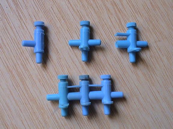

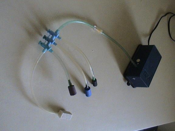

FOTO 1
Distintas piezas para regular el flujo de aire.

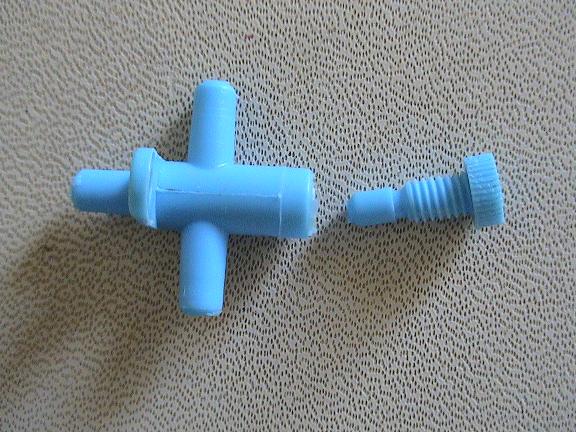

En la fila de arriba empezando por la izquierda. 1ª simple 2ª T 3ª T, pero para empalmar a otra.
En la fila de abajo tres como la 3ª empalmadas, para poner distintas perolas.

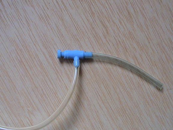

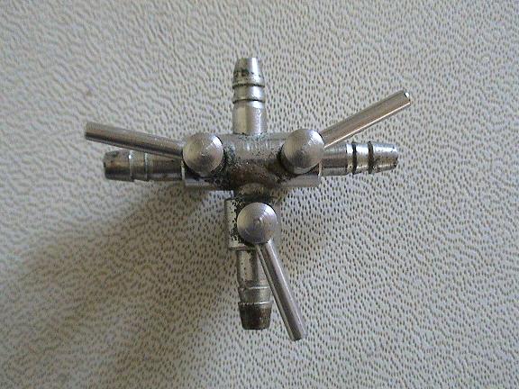

FOTO 2
Aquí tenemos la T. Le he quitado la rosca, para que veáis que esta es la llave que regula el flujo de aire.
Foto 3
Una de estas piezas puesta ya en el tubo.
FOTO 4
Otra variante para poner tres perolas, con llaves para regular el flujo. ( esta es la que tiene Curro en la ultima foto )
FOTO 5
Válvula antirretorno.
FOTO 6

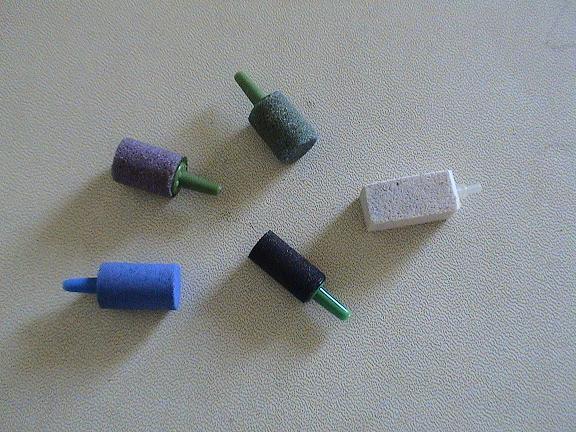

Hay multitud de difusores, de distintos tamaños y formas. ( estos son los que tenía ahora a mano )
FOTO 7

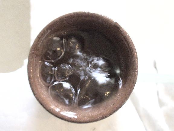

Bomba o compresor, con la válvula y el difusor puestos.( la rueda blanca que se ve en la bomba al lado de donde sale el tubo, es el regulador de flujo de aire )
FOTO 8

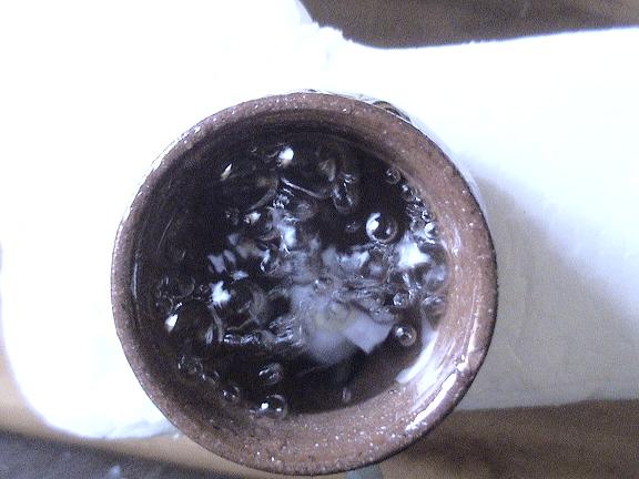

Si la bomba tiene suficiente potencia, pueden ponerse tantas perolas como necesitemos con solo esa bomba, aquí esta preparada para cuatro.

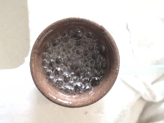

Ahora es cuando vamos a ver la diferencia de poner o no el difusor.
FOTO 9
Sin difusor.
FOTO 10
Con difusor
FOTO 11
Esta foto es para que veáis que el tubo baja recto al suelo, que es donde está la bomba.
(1.JPG)
(2.JPG)
(3.JPG)
(4.JPG)

Si no se tiene difusor, se puede construir uno atando un trozo de tela en la punta de la manguera.
Saludos a todos...
420
7/5/2007 16:24
Muy bueno el invento Fede, como no me quería quedar sin verlo, pues también lo he probado y creo que es lo mejor para los indecisos.
Es un intermedio entre los otros dos, ahora habrá que probar con distintos colores de tela, ( como veis en blanco se ve mucho ) distintas texturas y cada uno que elija el que más le guste.

El tuyo es más caro, pero tiene sus ahorros, sobre todo en compresores. Lo de la válvula antirretorno por mi profesión, no me gusta. Puede fallar y si falla te cargas el compresor y por ende todas las ollas funcionando. Para ser sincero, diré que el año pasado me cargé dos compresores haciendo pruebas sin tomar las precauciones que puse en mi post, en cuanto a alturas.
