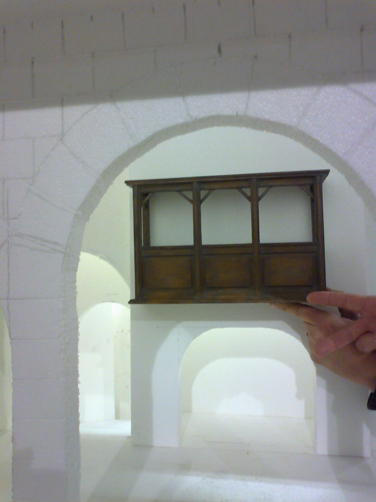

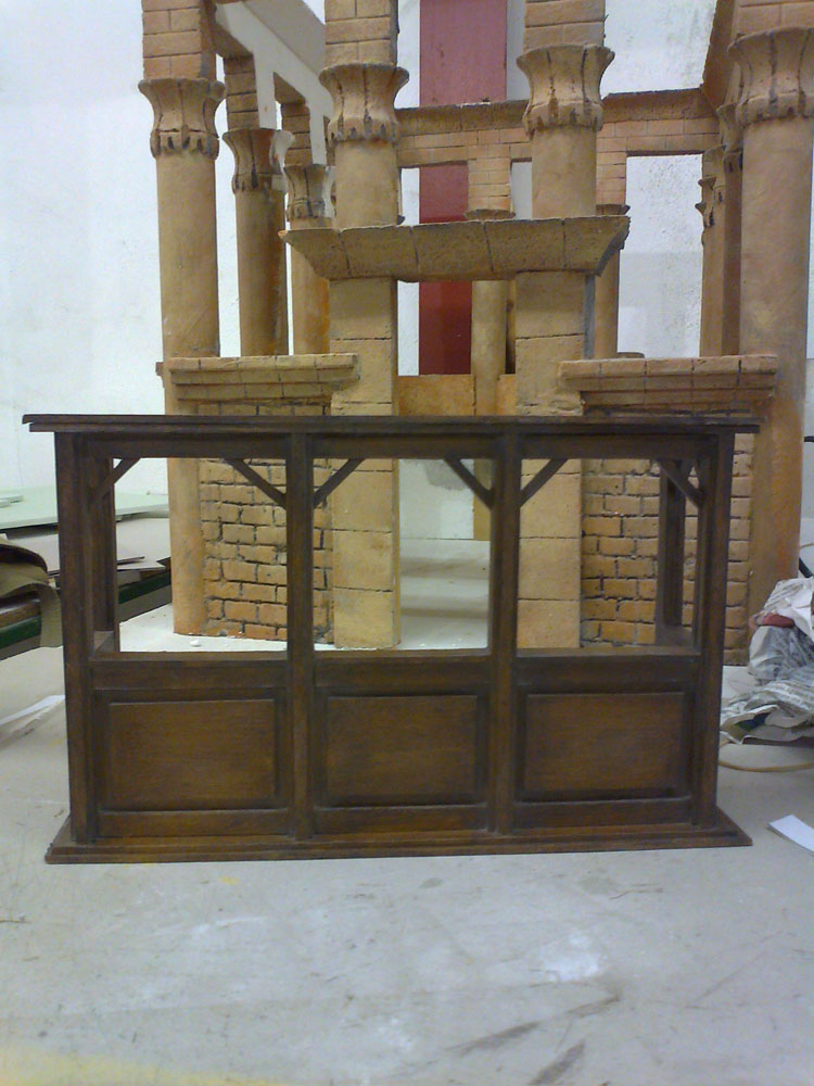

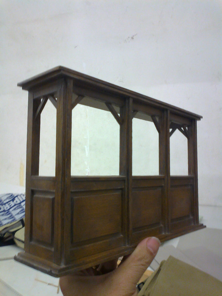

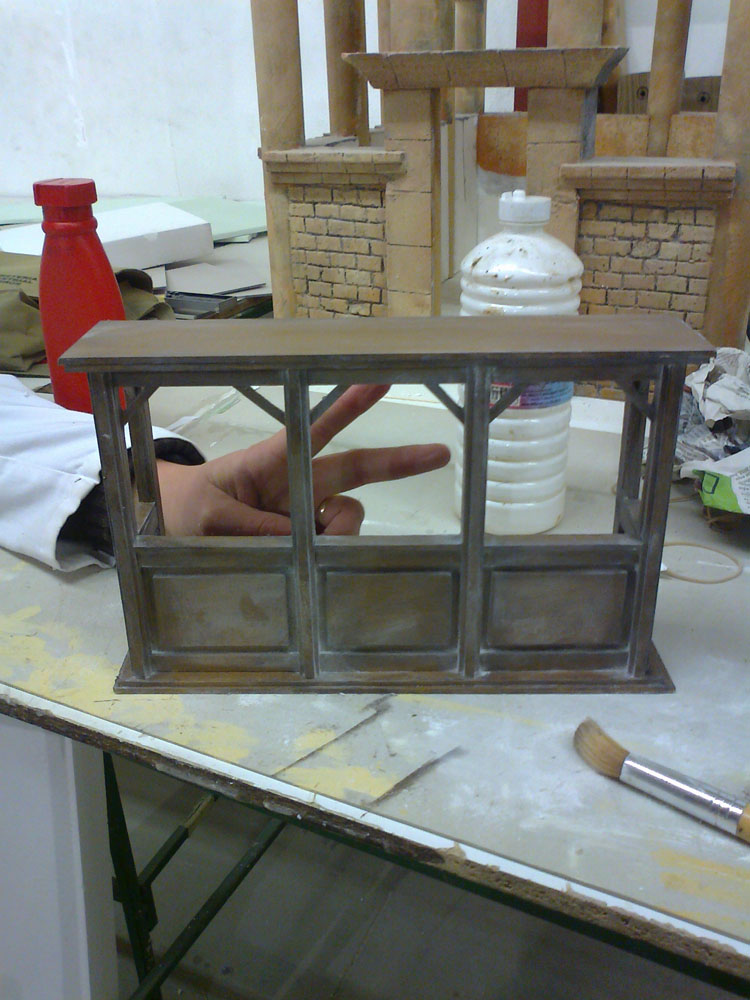

Aqui os subo el balcón de madera terminado, como vereis ya hago una pequeña presentación del trabajo en el cual va incluído, espero que os guste. Un abrazo desde Elche...

Fantástico trabajo, Juan, en la línea de los que ya has ido presentando, a cual mejor y el entorno donde irá ubicado, como decís por vuestra tierra ¡¡ de categoría !!.
Sigue exponiendo cosas, que disfrutamos un montón.

Te ha quedado logradisimo. Por favor cuando termineis el diorama pone fotos, que merece la pena verlo. No sabes la envidia (sana) que me dais con estos proyectos, me encantaría tener oportunidad de participar en alguno por aquí por mi zona.

Y eso es cartón? Pues en madera no hubiera quedado mejor.
Fantástico.
johan es impresionante lo logrado que esta..... si parece madera!!!!!!!!!.Felicidades y gracias por compartirlo.Un saludo

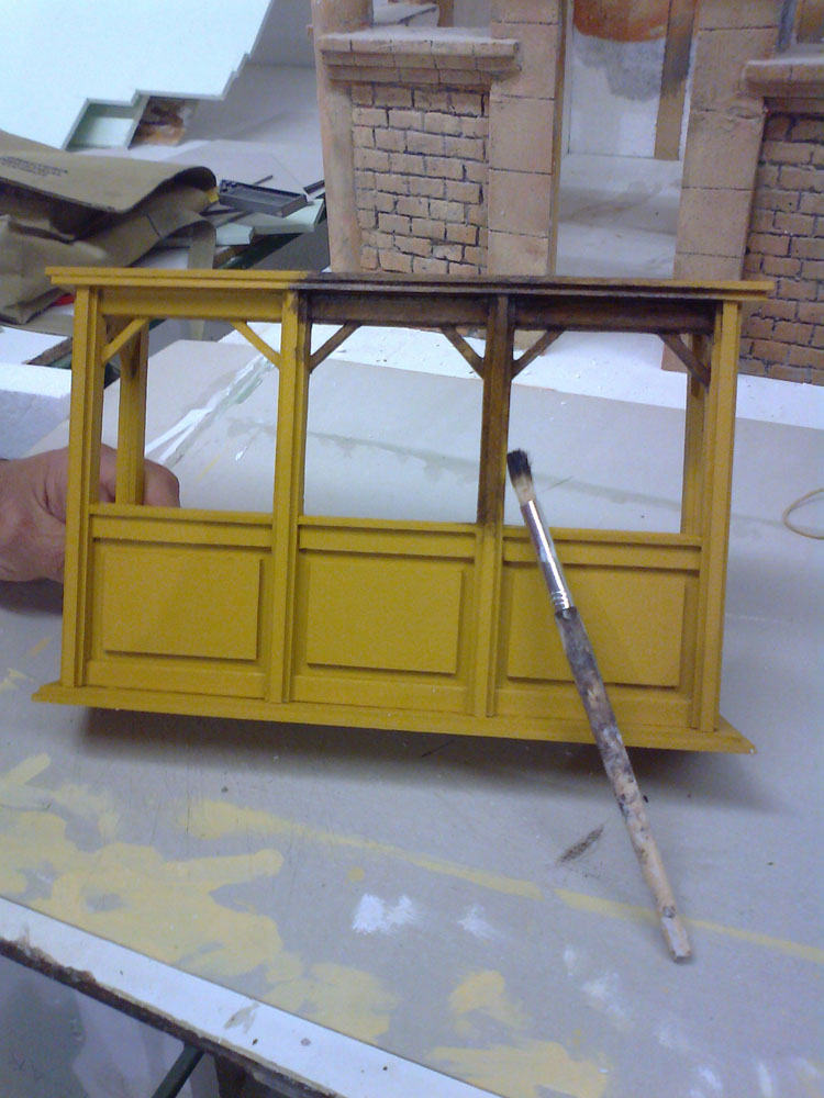

Impresionante maestro, de quitarse el sombrero si lo llevara puesto; como siempre pura perfección en una obra hecha en cartón y las construciones que se ven detrás, también son de cartón??. El color amarillo es el del cartón en origen?? ¿como lo pintas, con nogalina???

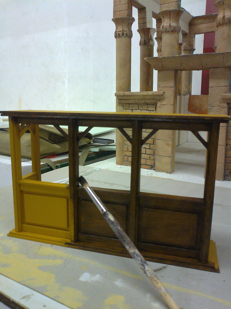

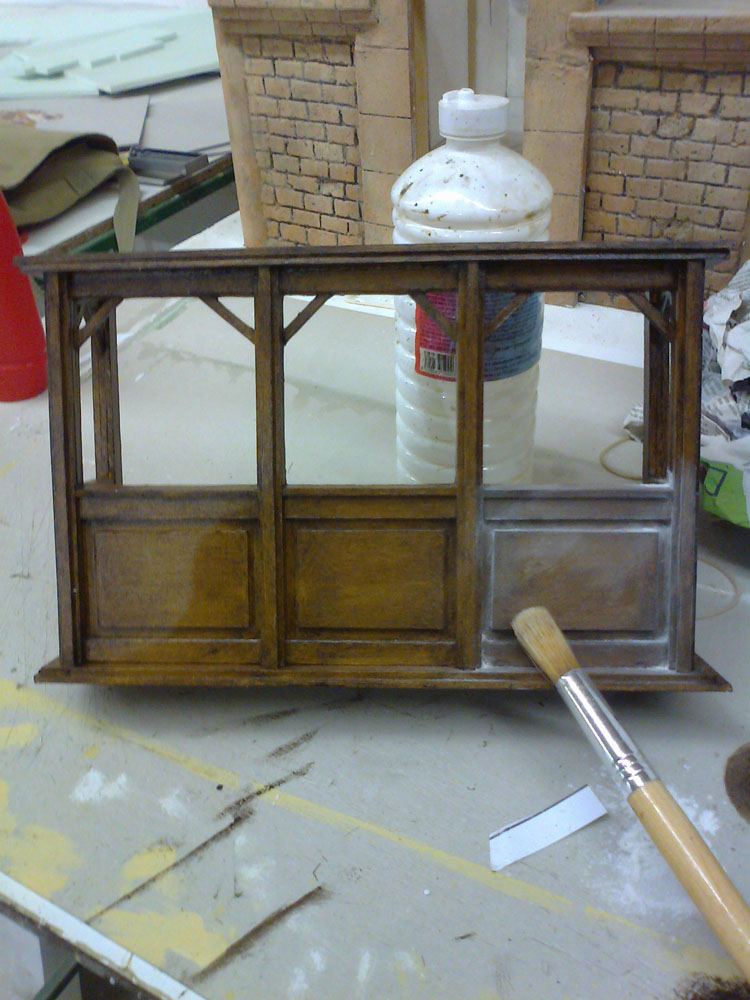

Hola Isabel, las construcciones que ves detras, son de los belenes que hacemos en la Asociación, y este en especial fué de un Egipto que hicimos hace algún año. No es de cartón sino de porex y trabajado con plaste y pintura al agua. El ocre que lleva el balcón es acrílico, o sea pintura al agua, y despues betún de judea muy estiradito, y al final polvos de talco para darle textura. Espero haberte informado bien, un abrazo desde Elche...
Muchas gracias por la información, me ha quedado todo muy claro, pensaba que era nogalina, pues el betún queda perfecto, yo siempre lo usé en figuras para envejecerlas y da muy buen resultado.

Genial. Que más decir. Si solo se mira la imagen "balcon 17 copia.jpg" sinceramente parece realizado en madera. Nadie diría que el material base es cartón. Gracias por compartir con todos nostros tus maravillosos trabajos.

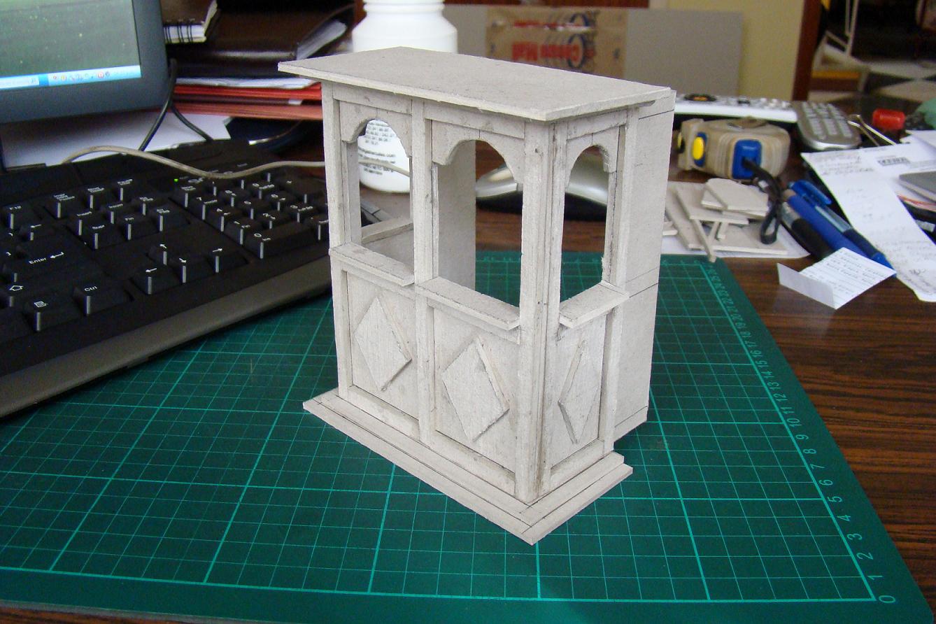

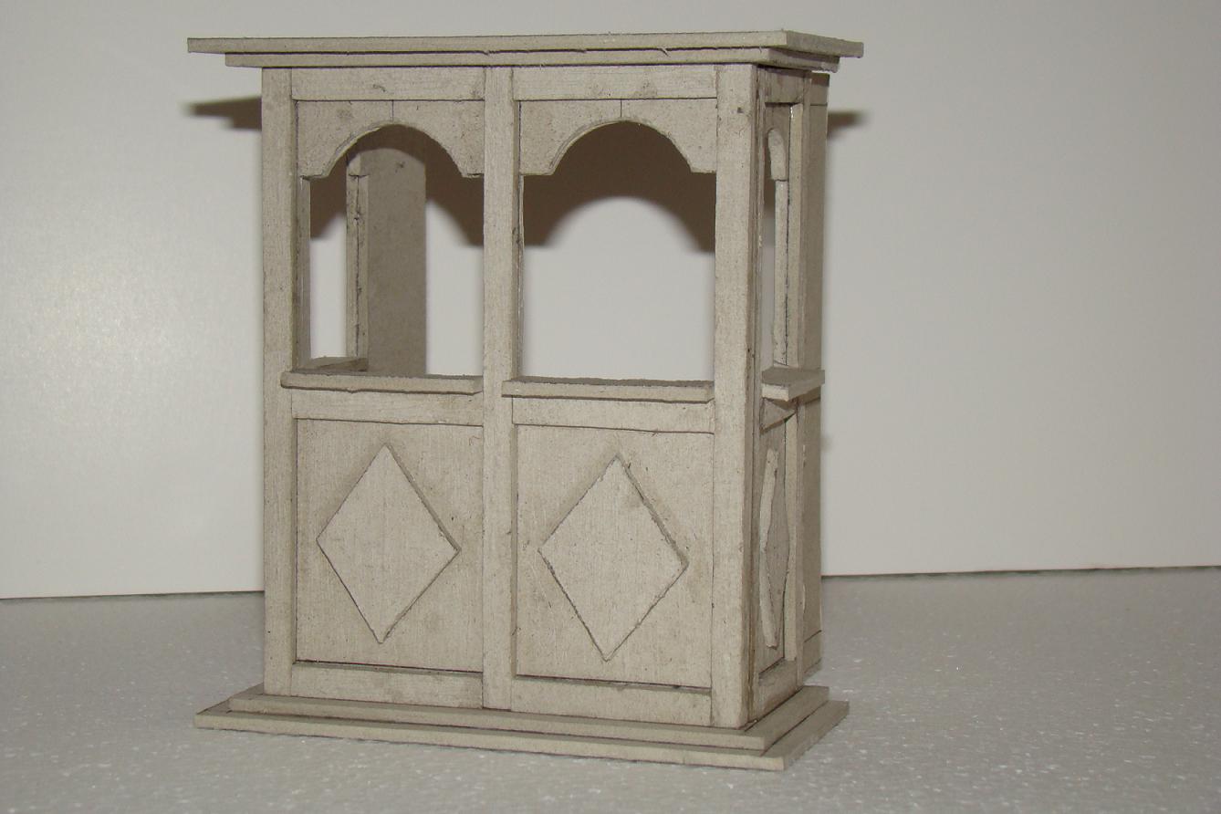

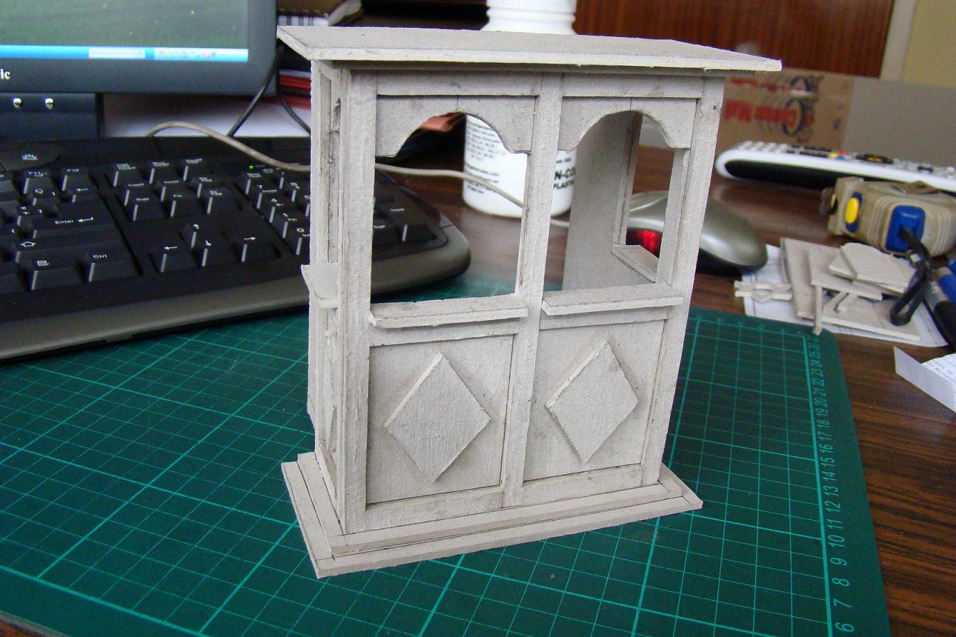

Mi estimado Maestro Belenista Juan Soriano, y digo Maestro Belenista... por que cuando yo digo que el burro es negro es por que tengo los pelos en la mano, de manera que asimismo es ..... Maestro Belenista. Aquí está el resultado de su paso a paso como medio de enseñanza, es mi primer trabajo en cartón, bajo su tutela, y en mi opinión está bastante bueno, claro aún sin pintar, y le faltan algunos detalle que luego mostraré una vez esté terminado mi hermoso balcón.
Debo decirte que una vez culminado, el balcón muestra una gran resistencia y solidez en su estructura, lo cual me gusta mucho, no es fácil que se deteriore con algún impacto y queda bastante parecido a la madera. De manera que, me permito afirmar que la técnica es muy buena para el belenismo, permite aplicarla en los momentos disponibles y admite cualquier modificación que nuestra mente creativa quiera agregarle, como va a ser en este caso y que posteriormente usted verá.
Muchas gracias por transmitirme, en lo personal, tus conocimientos.
Desde estas tierra lejanas te envío la muestra de mi trabajo de curso.
Tu amigo Alex.
