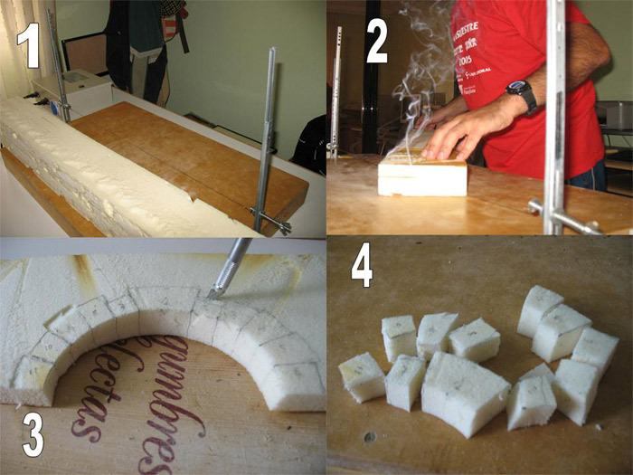

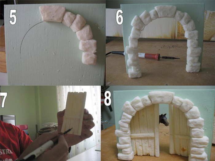

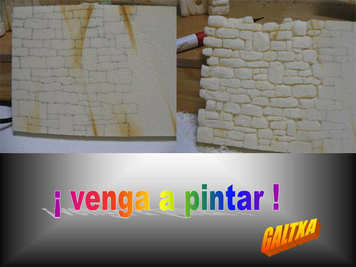

Hola
Bueno al menos para mi este material es nuevo en tanto es la primera vez que lo
utilizo y la verdad me a gustado mucho sobre todo a la hora de tallar con el soldador.
No deja ese efecto de chorascao que te deja con el polex estruido, y se trabaja muy
bien con los dedos ó cualquier otro objeto para realizarle muescas para dar realismo
y textura a piedras , madera etc .
No he podido esperar a pintarlo por que la verdad estoy sorprendido de los resultados
y queria comentaroslo enseguida , creo que con un poco de masilla " Tipo Pamplona "
muy diluida en agua y pintado tiene que quedar muy bien .
Esto solo es una prueba pero me a gustado.
Bueno despues de tanto royo direis que material es , son placas de las que se utilizan
en la fabricacion de paneles para camaras congeladoras solo que les he quitado la
chapa de aluminio que les hace de revestimiento .
(Diapositiva1.jpg)
(Diapositiva2.jpg)
(Diapositiva3.jpg)
Adjuntos Diapositiva1.jpg (105KB - 218 descargas)
Adjuntos Diapositiva2.jpg (83KB - 223 descargas)
Adjuntos Diapositiva3.jpg (81KB - 206 descargas)

Pues si, la verdad, por las fotos, debe se un material muy agradecido de trabajar con él. El arco, las puertas y la pared de piedra, te han quedado geniales. !Me gusta!
Pero una pregunta ¿Donde has comprado o conseguido, dichas placas de porexpan?
Un fuerte abrazo de laor

Galtxa ese material que dices no es otro que Poliestireno extruido, solo que el que viene para las camaras es de menor densidad y viene forrado por una o ambas caras con aluminio, si te ha gustado prueba a usar una plancha de las otras (de las que se usan para aislante en obras) que son mucho mas densas y se trabajan mejor, ademas de ser bastante mas faciles de conseguir y mucho mas varatas.
Pamplona - Iruña
Dani - 13/8/2006 2:07 AM Galtxa ese material que dices no es otro que Poliestireno extruido, solo que el que viene para las camaras es de menor densidad y viene forrado por una o ambas caras con aluminio, si te ha gustado prueba a usar una plancha de las otras (de las que se usan para aislante en obras) que son mucho mas densas y se trabajan mejor, ademas de ser bastante mas faciles de conseguir y mucho mas varatas.
Hola
El pores extruido lo uso hace muchos años y esto igual en la foto no se aprecia
muy bien pero se parece mas a la espuma de poliester que al pores .
Modificado por galtxa 25/8/2006 00:04
