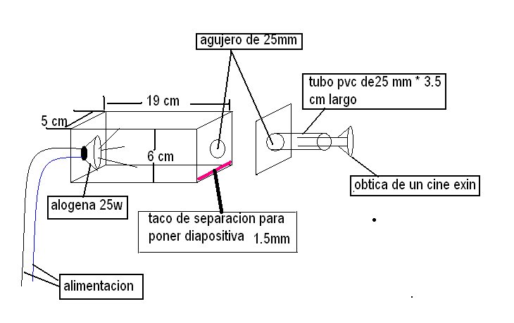

por si alguien le intersa como hice mi proyector rapido y ecomomico. con una caja de domino de madera , la optica del proyector del cine exin de cuando era un crio y, un trozo de tubo de pvc, una lampara alogonena y unos tornillos.

Si esta bastante tiempo encendido, se puede colocar un ventilador de fuente de PC, asi el calor que genera la lampara no se queda dentro.

saludos museros:
podrias decirme cual es la funcion de la optica ?????
me parece interesante construir este proyecor..... aunque sin la optica..............
espero tus respuestas

David Caro - 12/2/2007 23:23
saludos museros:
saludos desde lebrija
Si no te importa te adelanto algo:
La función de la optica es enfocar la imagen donde esté orientado, si no se coloca la luz que pasa por la diapositiva, se veria una mancha de luz difuminada, es decir no se veria nada no se vera nada.
La optica se puede sustituir por una lupa de las que venden en las papelerias, prueba a colocar una bombilla y la lupa delante, si la proyectas en la pared desplazando la lupa veras el filamento reflejado en la pared, pon ahora una diapositiva entre bombilla y lupa y juega con las distancias.

david pitagorin lo ha esplicado a la perfecion. en refencia al ventilador si que es verdad que se calienta no mucho pero se calienta,yo no se lo he puesto. cuando se lo ponga ya te comentare..
