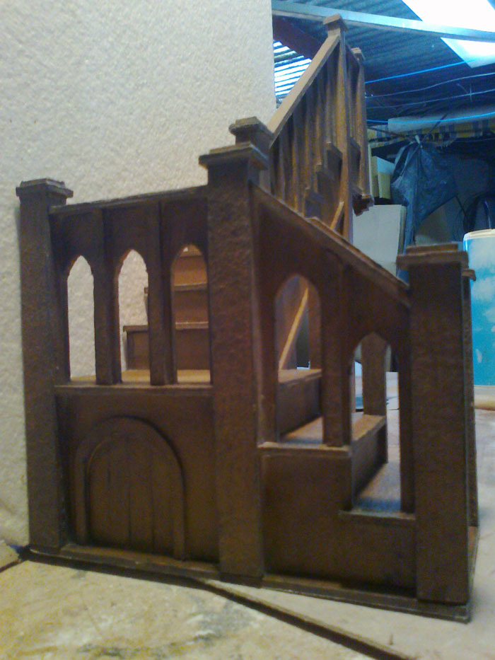

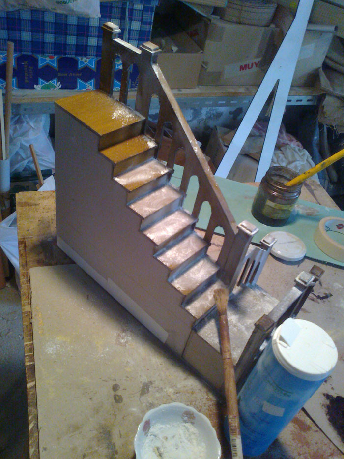

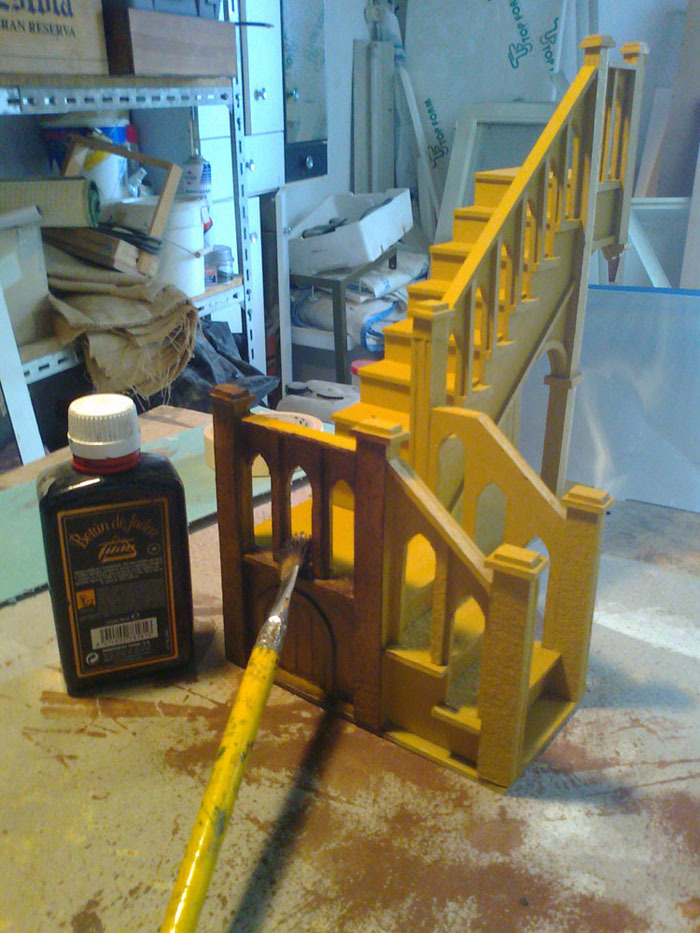

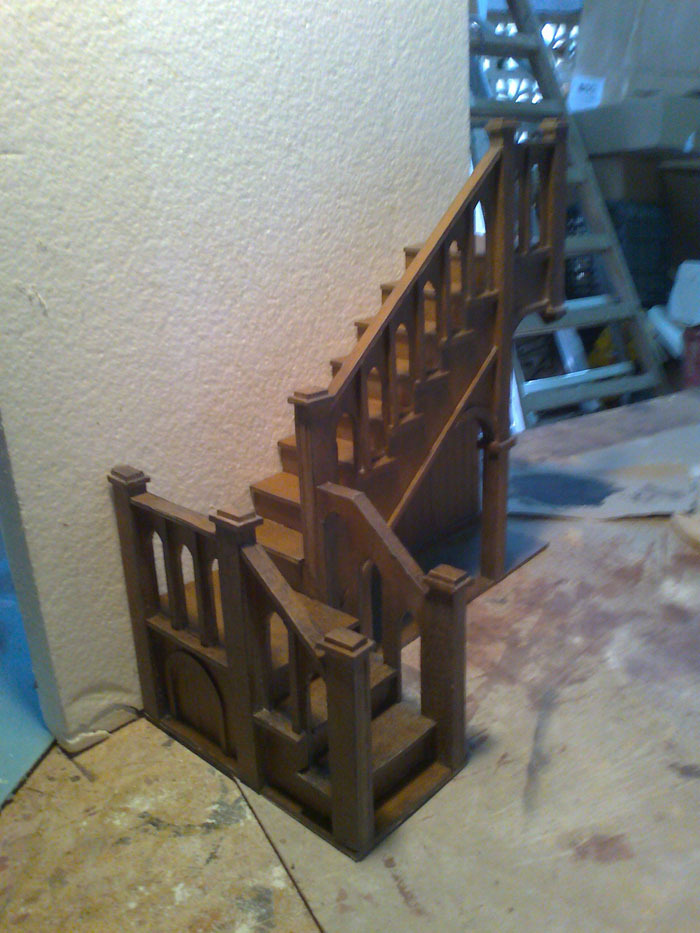

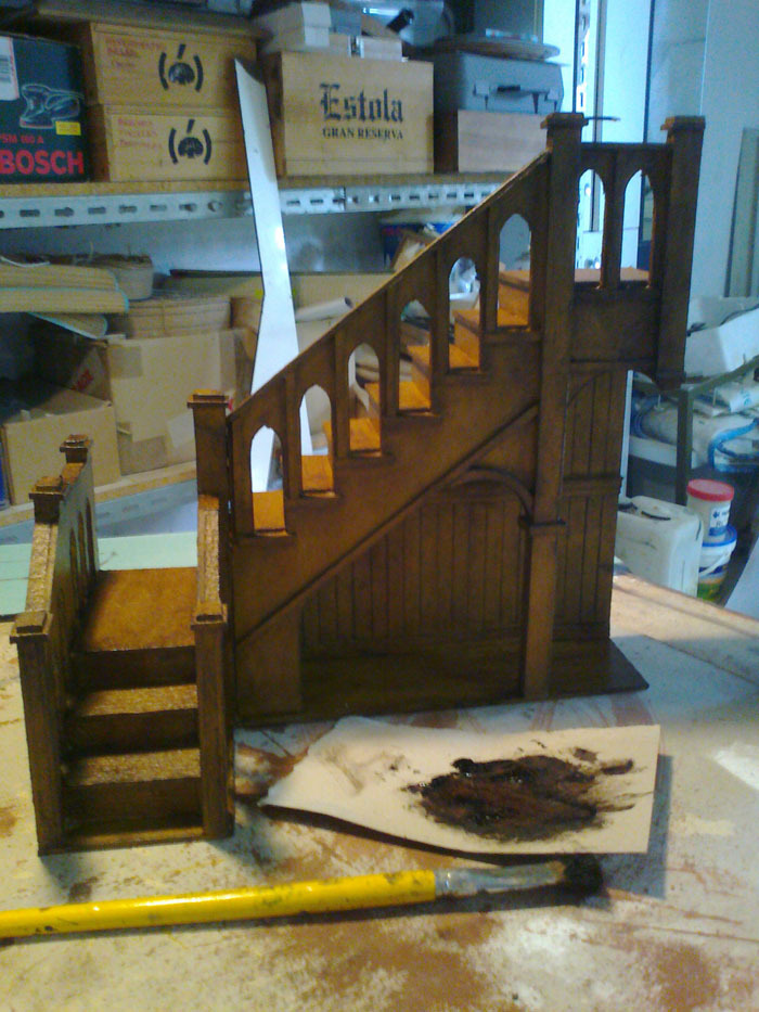

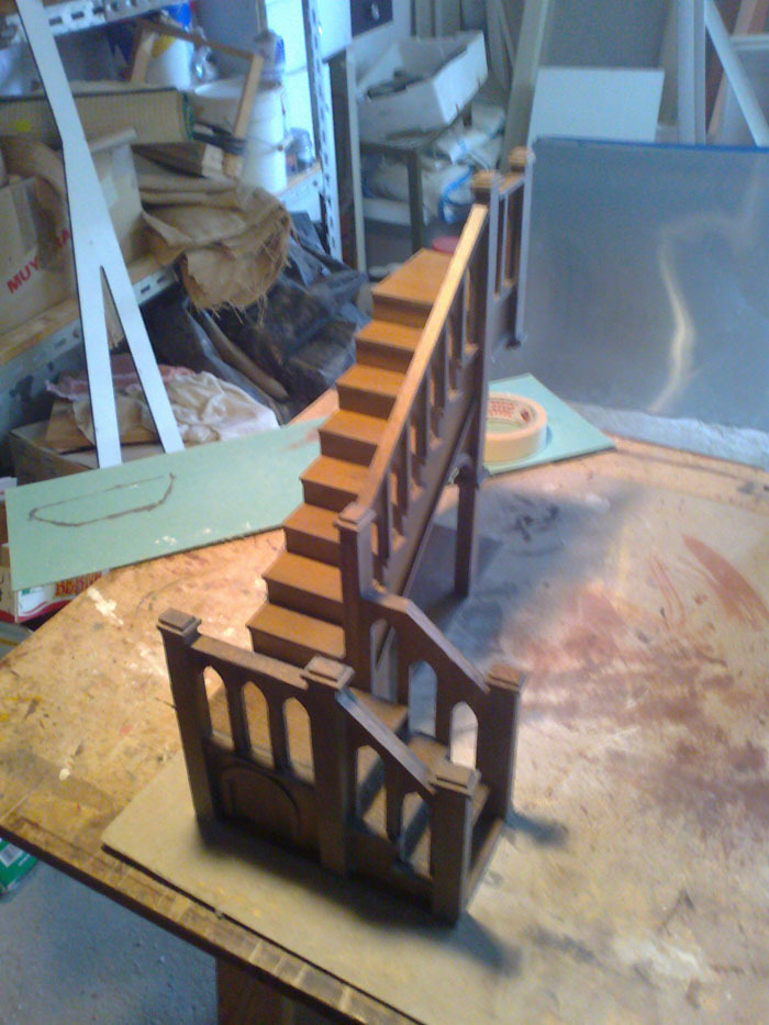

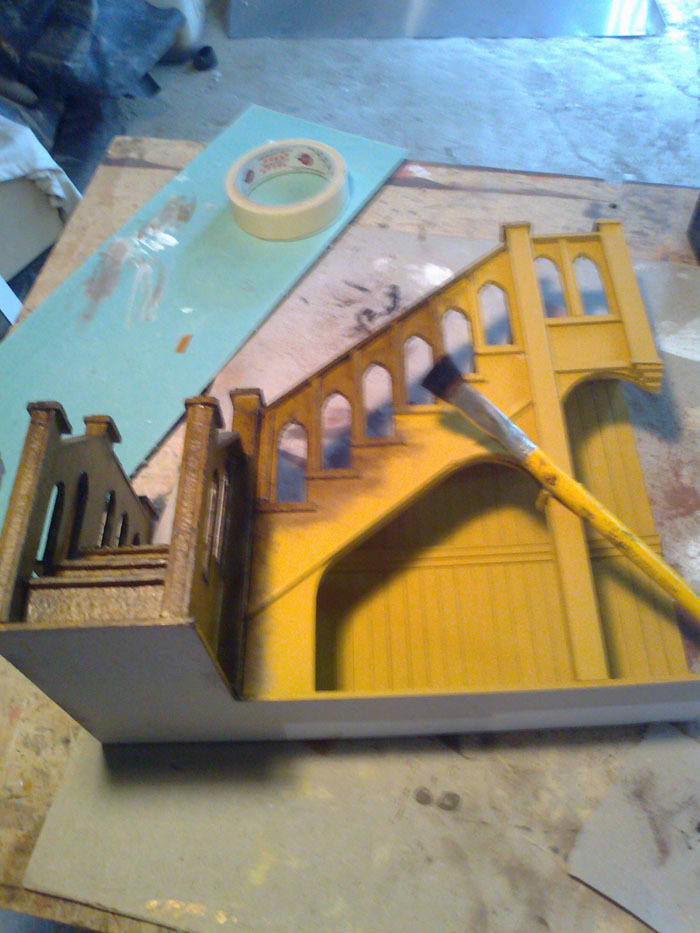

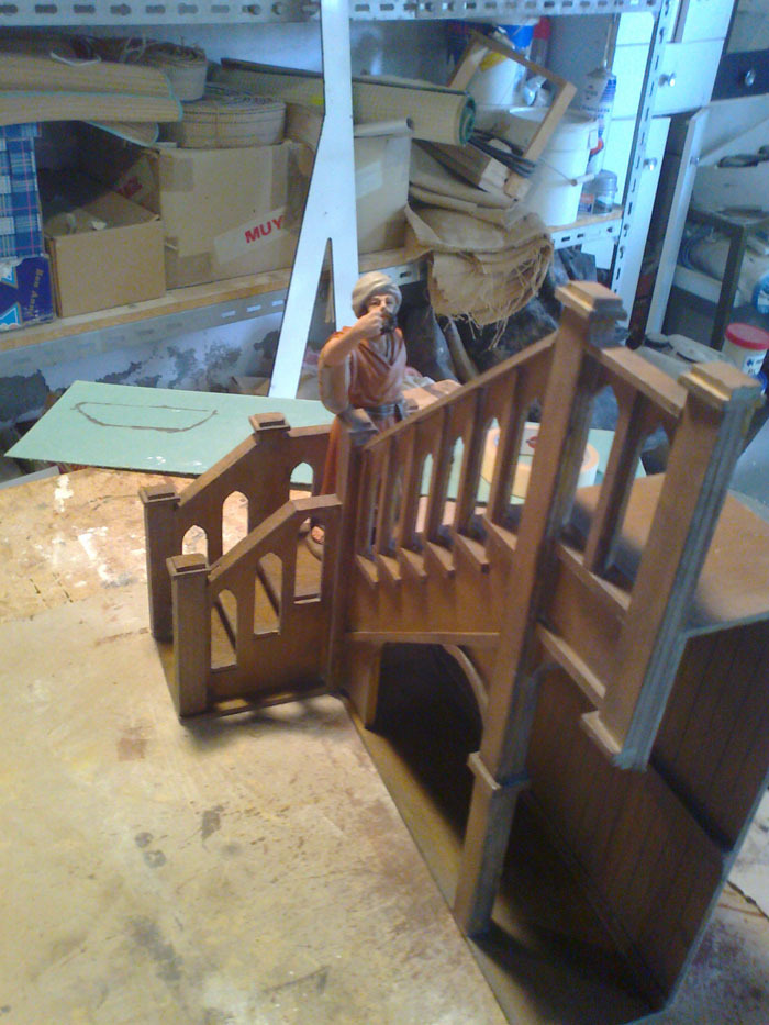

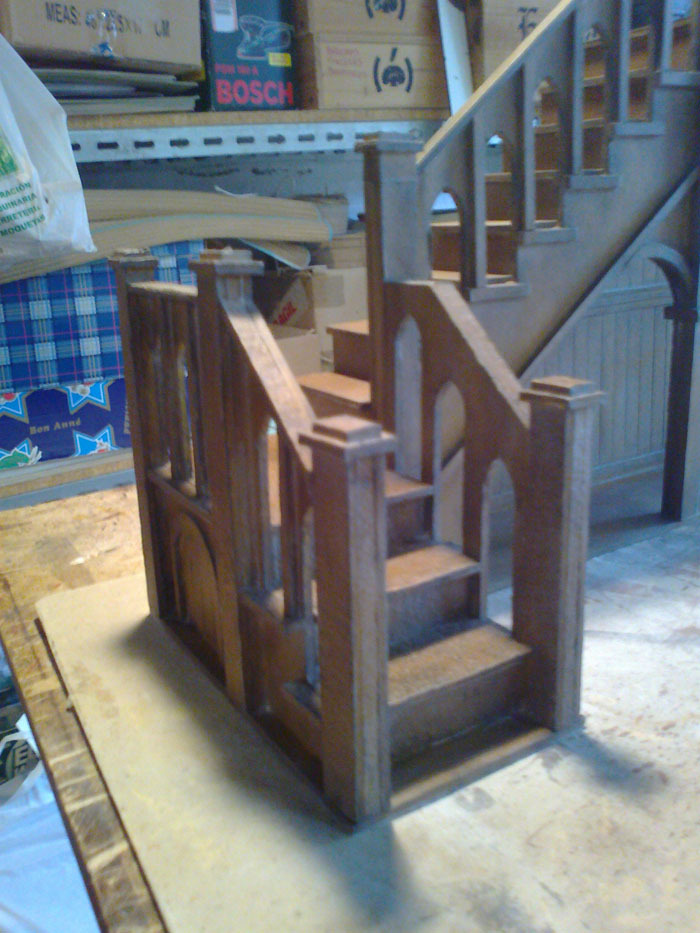

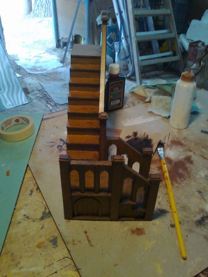

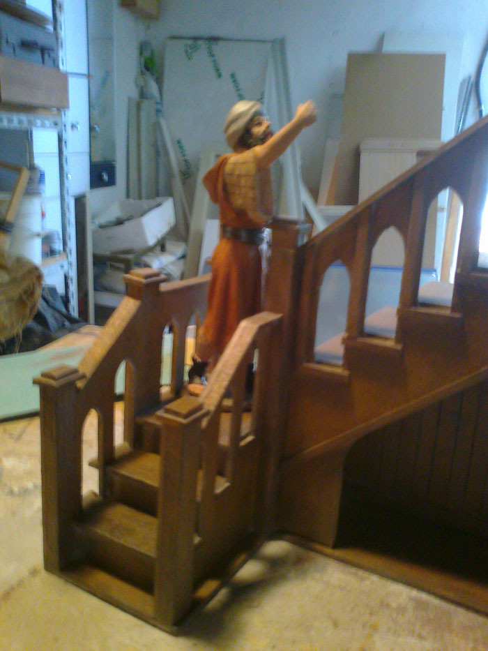

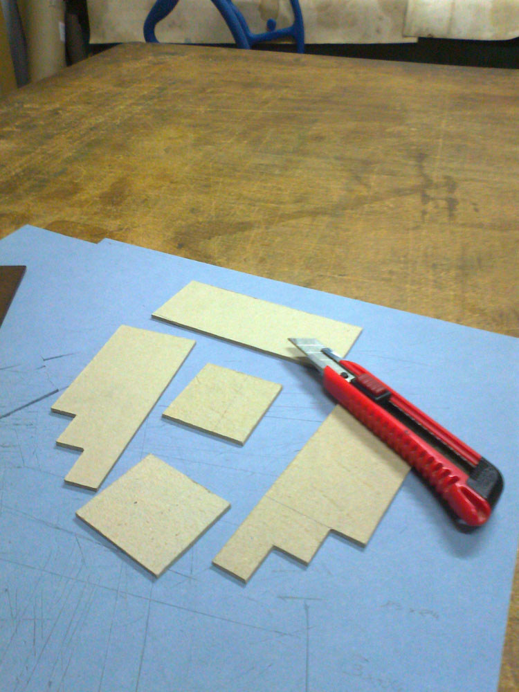

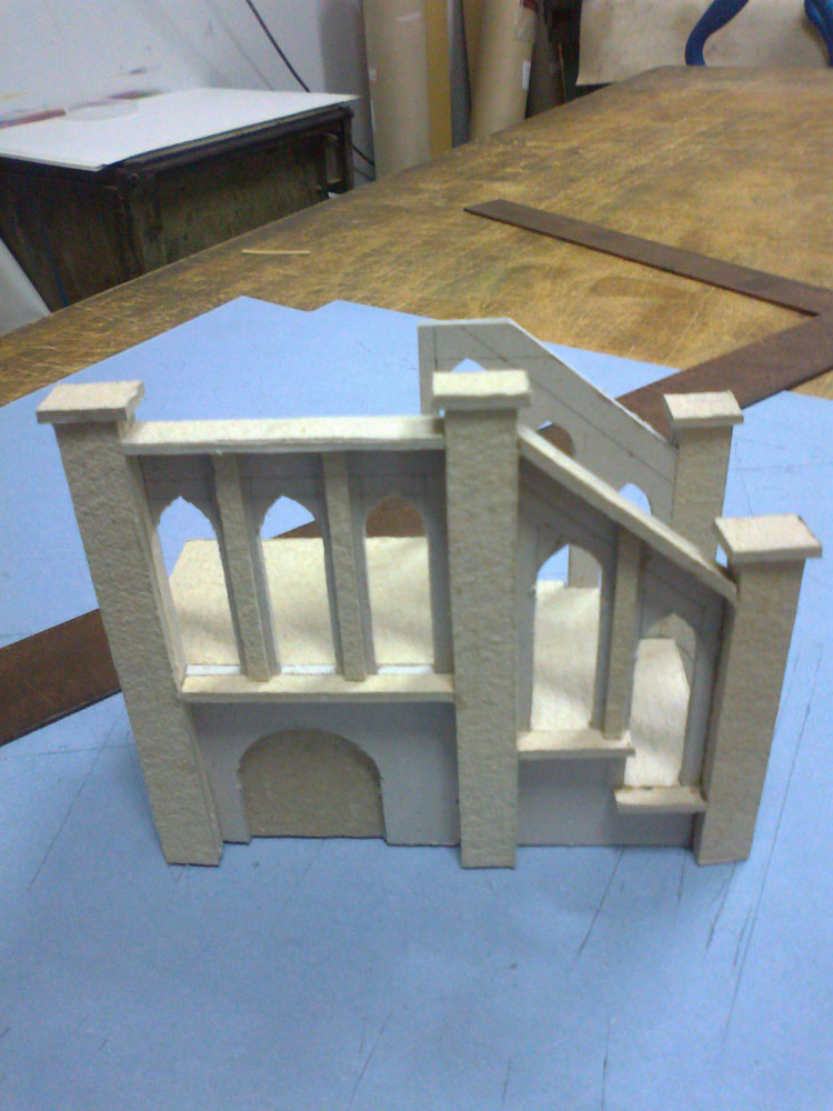

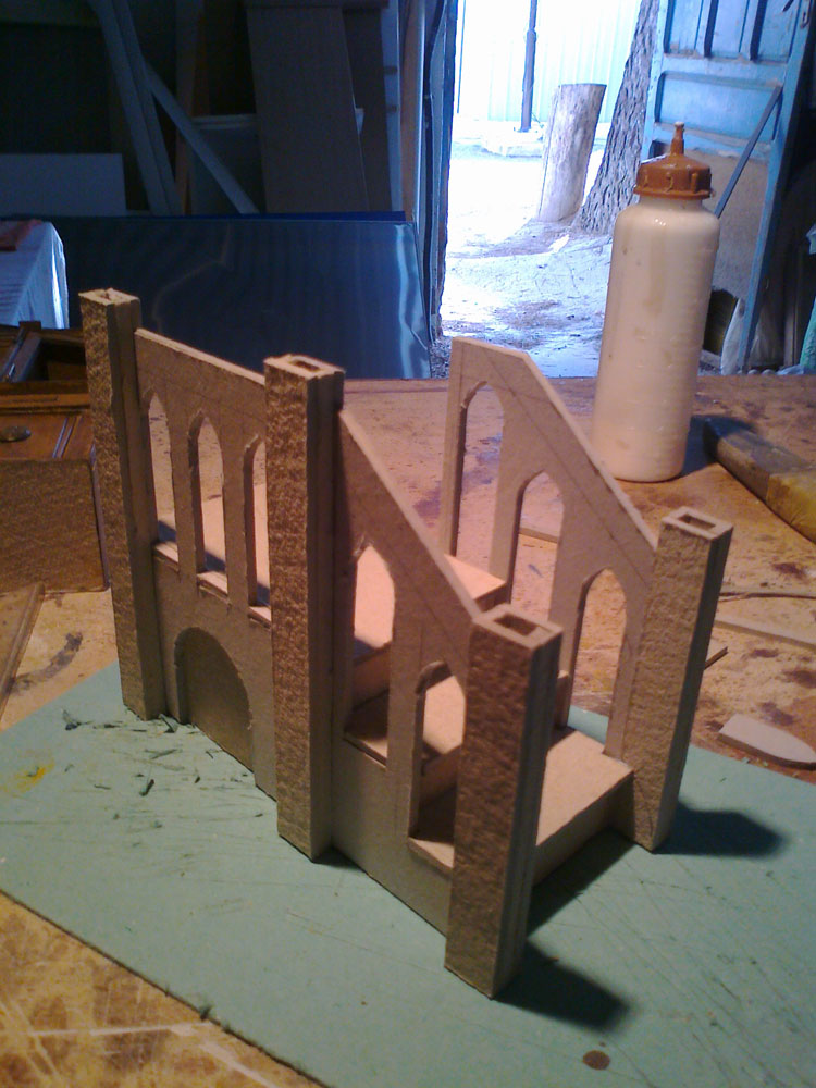

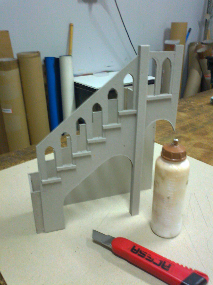

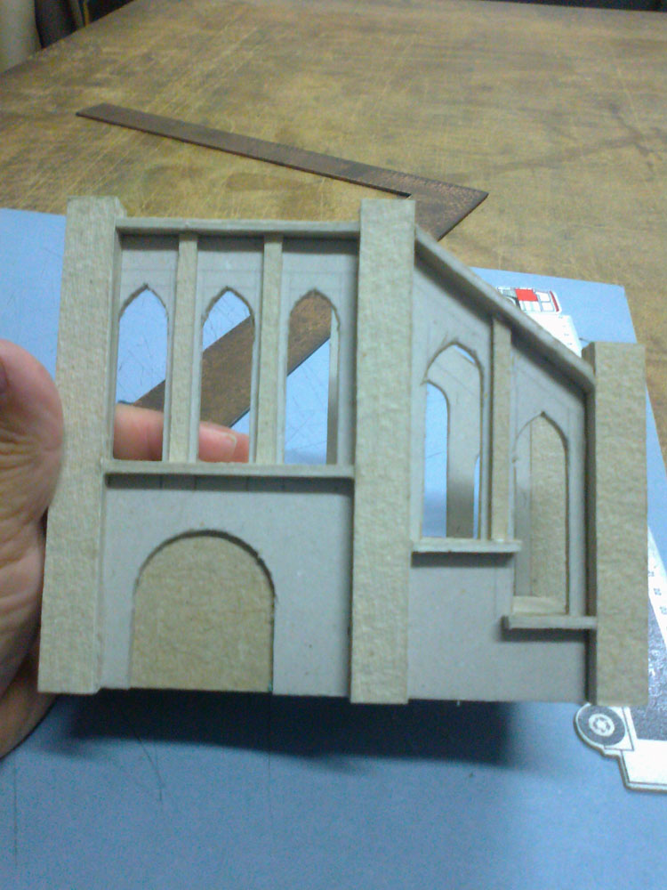

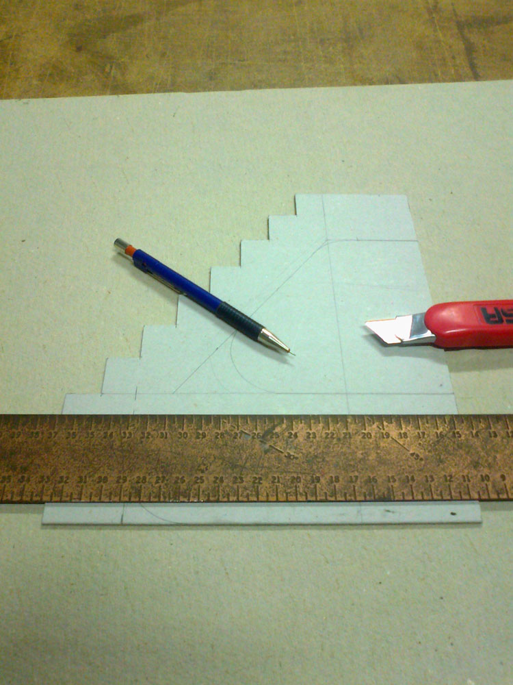

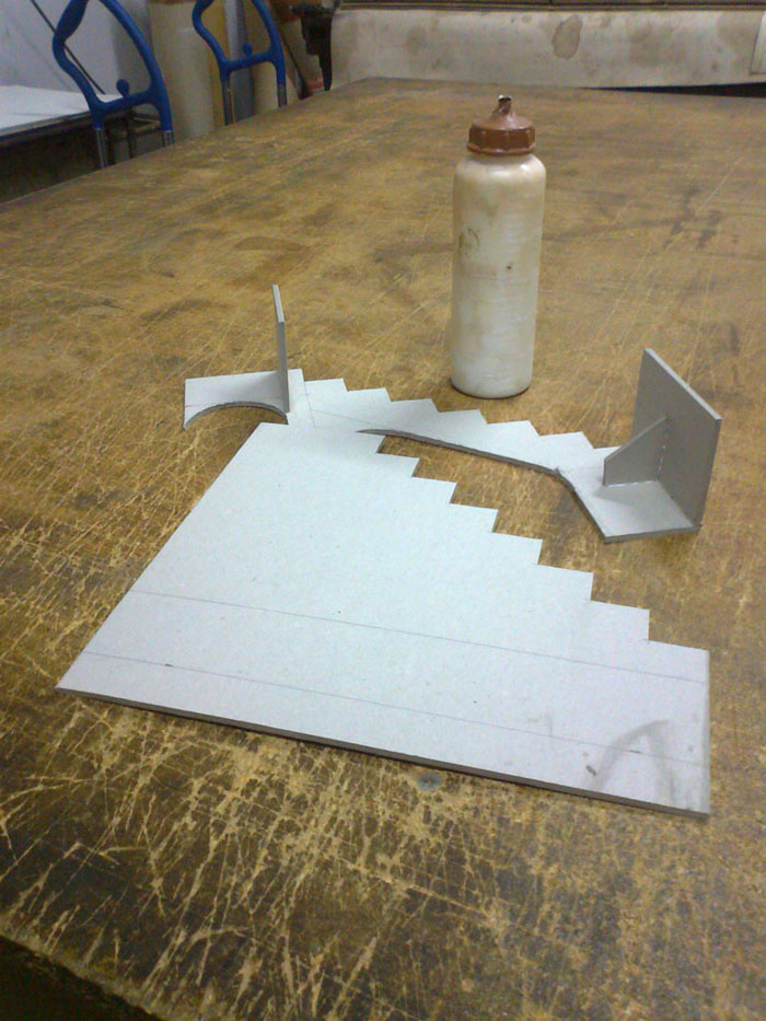

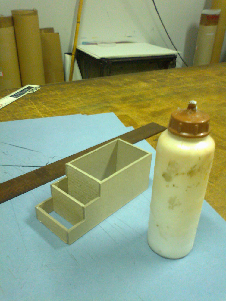

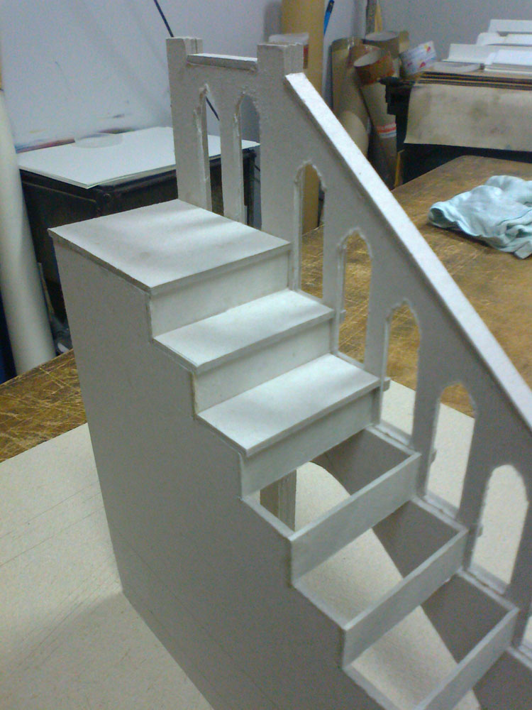

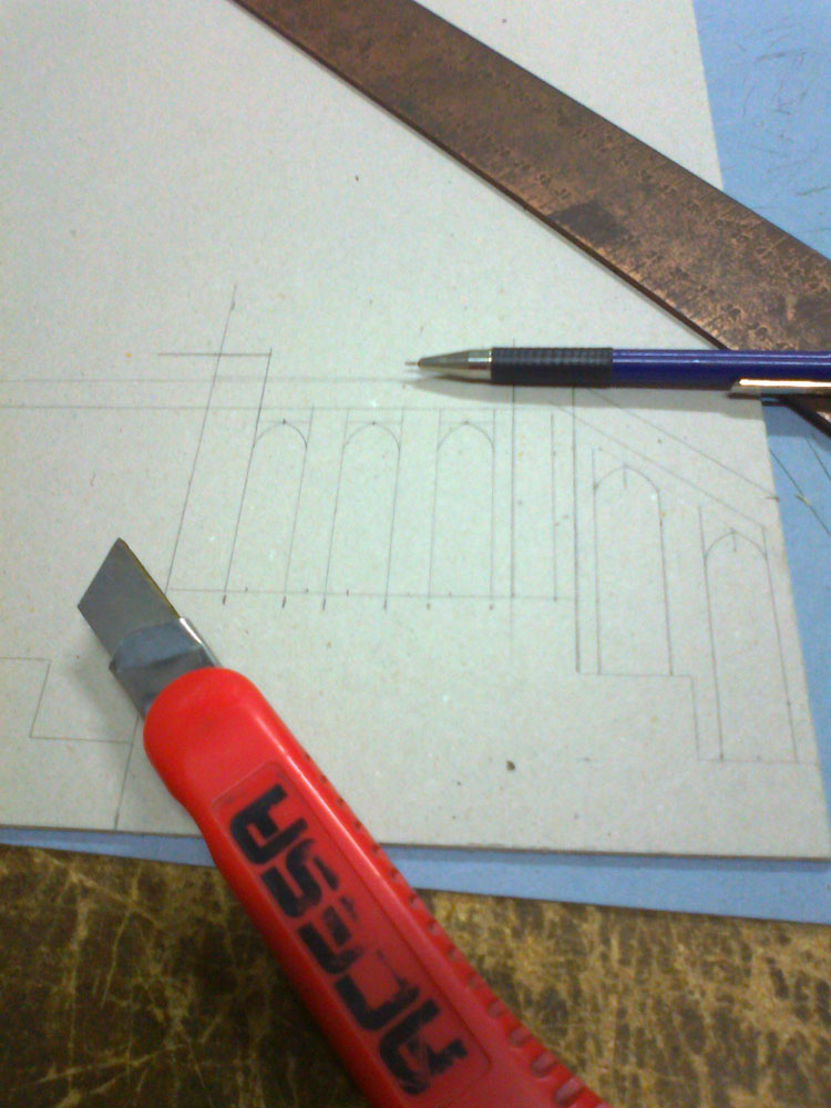

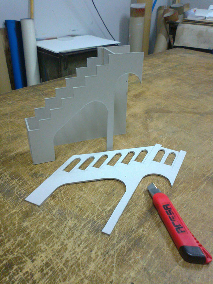

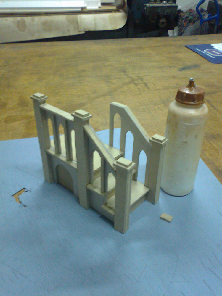

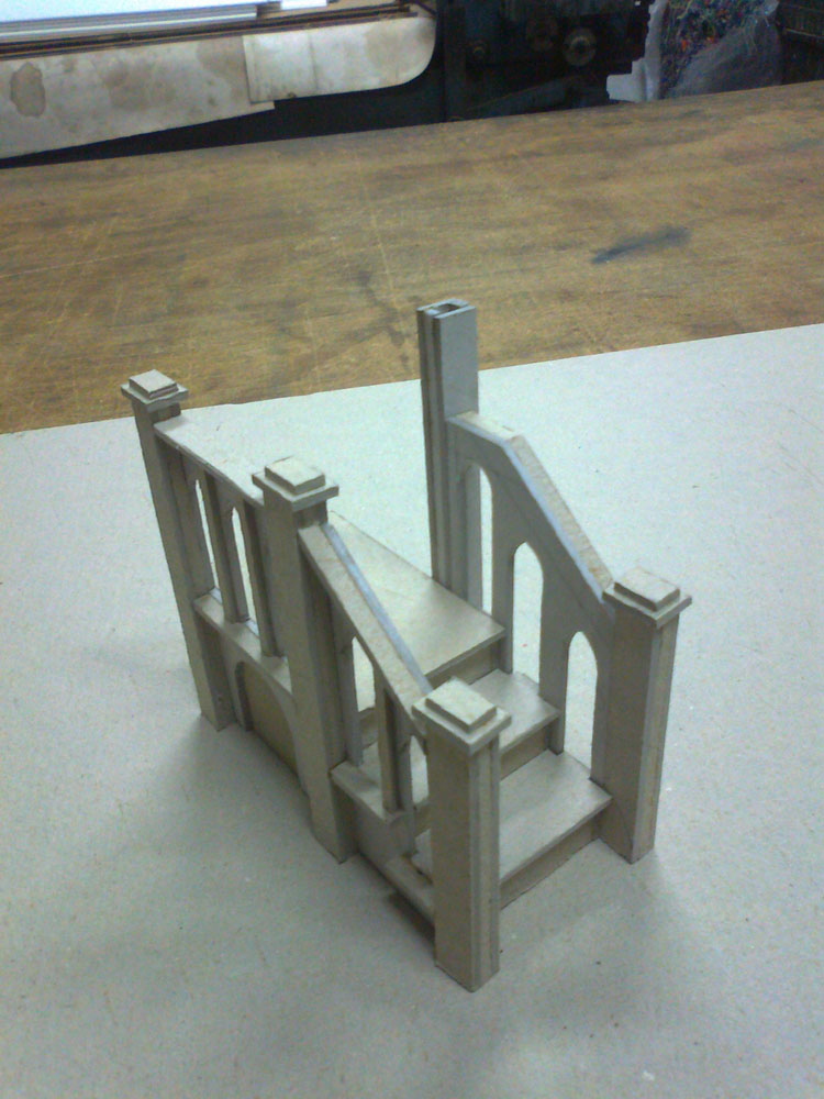

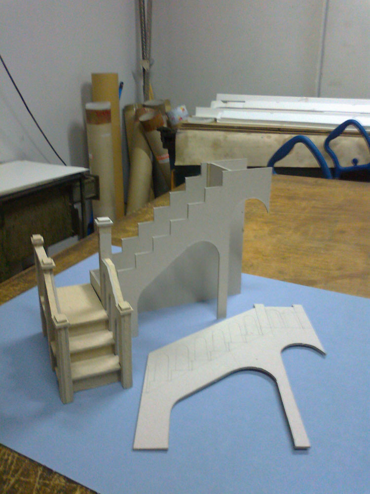

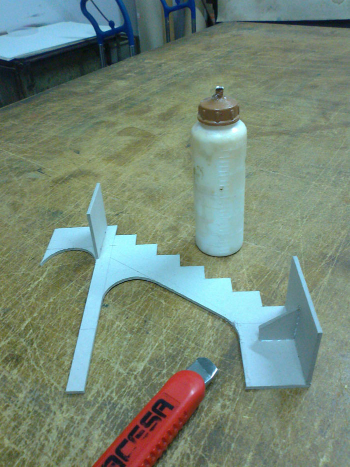

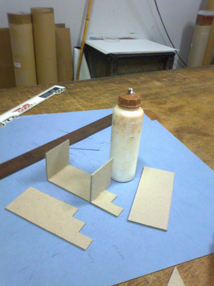

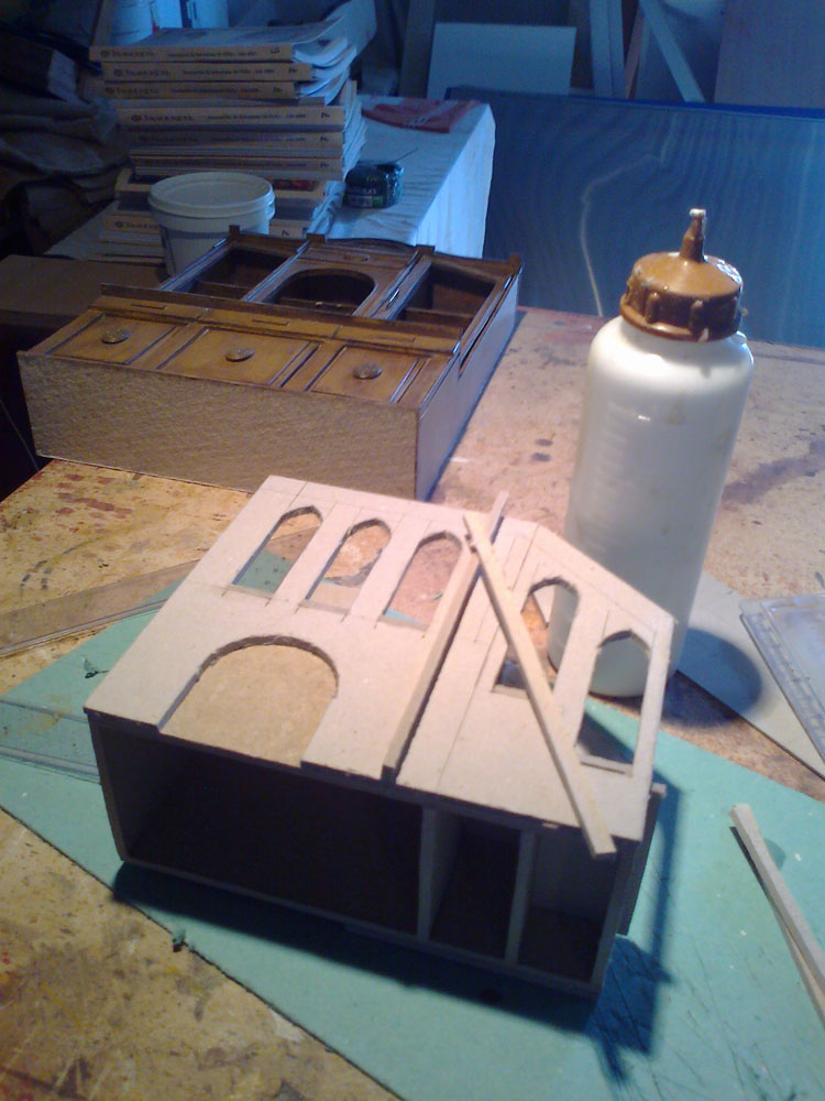

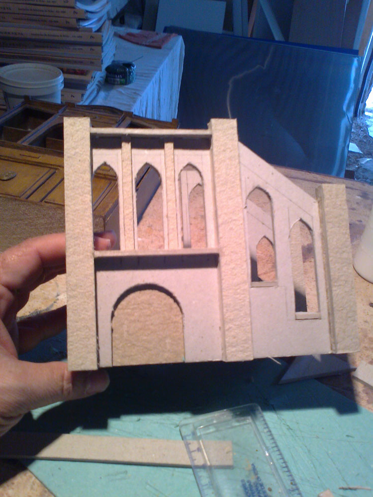

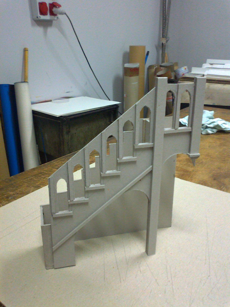

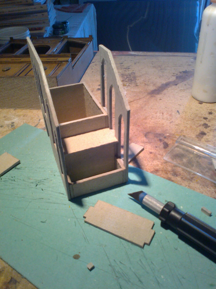

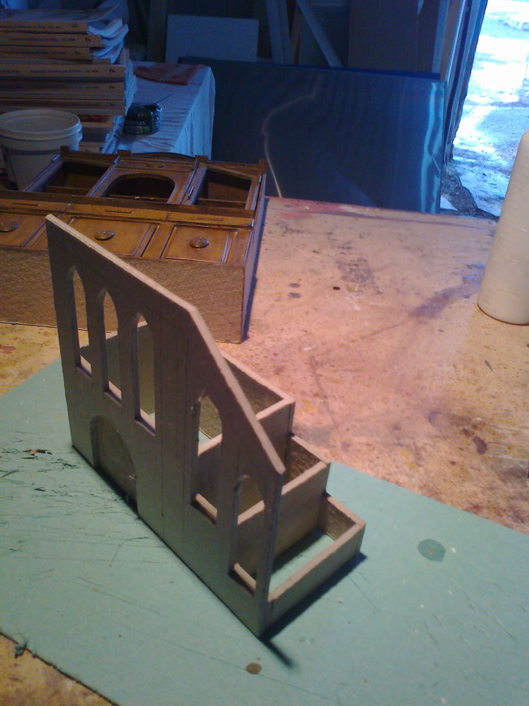

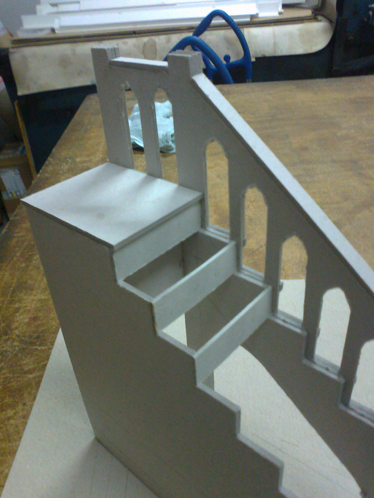

Aqui os subo un proyecto de una escalera tipo clásico, como es normal en mi es de cartón, espero que os guste el proyecto en si, ya que poco a poco con todos los elementos que estoy confeccionando, culminaré un rincón napolitano. Un abrazo desde Elche...
(Corte primer tramo escalera 01.jpg)
(pegar laterales 02.jpg)
(pegado interior escalones 03.jpg)
(dibujo lateral escalera 04.jpg)
(pegado lateral con hueco puerta 05.jpg)
(tapar y pegar escalones 06.jpg)
(pegar el otro lateral 07.jpg)
(corte y pegado de aristas 08.jpg)
(corte y pegado de pilares escalera 09.jpg)
(pegado de pilares 10.jpg)
(corte y pegado de aristas y pasamanos 11.jpg)
(pegado de aristas y pasamanos 12.jpg)
(corte y pegado tapas pilares 13.jpg)
(pegado adorno tapa 14.jpg)
(corte y pegado segundo tramo escalera 15.jpg)
(pegado pilar segundo tramo 16.jpg)
(dibujo lateral 22Â tramo escalera 17.jpg)
(corte y pegado lateral 1 18.jpg)
(corte lateral 2 19.jpg)
(pegado esqueleto escalera y corte segunda pieza 20.jpg)
(corte huecos ggÃticos barandilla 21.jpg)
(corte barandilla,pilar y huecos 22.jpg)
(pegado pilar y aristas escalones 23.jpg)
(pegado aristas y segundo pilar 24.jpg)
(pegado baldas escalones y pasamanos 26.jpg)
(pegado de baldas y escalones 27.jpg)

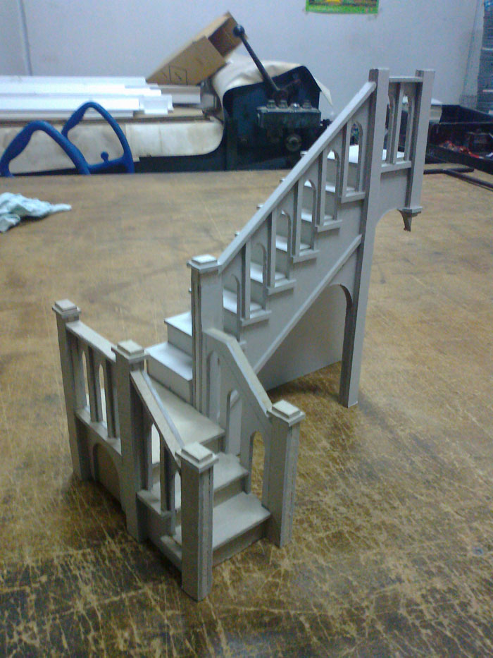

(presentacion escalera dos tramos 28.jpg)
Que preciso diseño es una autentica maravilla......gracias johan por compartirla.Un saludo

Genial!!! espero poder verla terminada. Como cortas el material? con exacto o con alguna caladora? Si es con exacto eres un maestro y posees un pulso genial...mis cortes con exacto siempre me quedan algo biselados lo que siempre me trae descuadre en mis construcciones.

Muchas gracias a todos por seguir mis trabajos,seguiré con el para que podais ver el resultado final, y espero de verdad que sirva para ilusionaros en vuestros trabajos al igual que los vuestros son un acicate para mi. Un abrazo desde Elche...

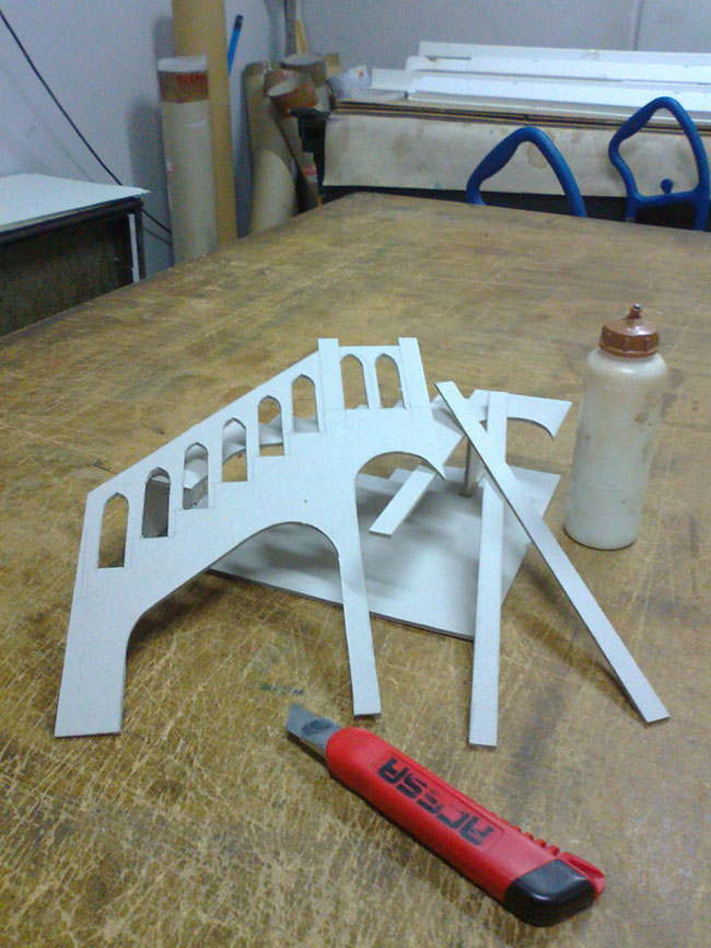

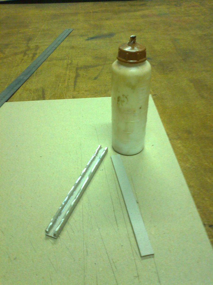

¿ Qué tipo de pegamento usas ?. Debe ser ¿ rápidito, no ?.

Gracias a todos de nuevo por seguir mis trabajos, el cartón ya he dicho que tengo la gran suerte de tenerlo en el trabajo, pero si teneis algún kioko cerca que haga encuadernaciones, preguntar si el que encuaderna os lo puede conseguir, ya que las tapas de los libros suelen llevar este tipo de cartón, ¡¡ah Curro!! ya te echaba en falta, la cola es la de carpintero, ¡¡vamos !! la blanca de toda la vida, solo que en un trocito de cartón echas una poca y la dejas un ratito, y ya está ¡¡al dente!!, bueno repetiros que sois una gente encantadora y que os sigo en el foro para motivarme con vuestros trabajos, Antonio ya nos veremos en la asociación que ya tenemos curro,un abrazo para todos desde Elche...

¿para estos trabajos no vale un cartón que llaman pluma, mi marido los usa mucho para colocar los puzzles miniatura que hace, teniendo en cuenta que todo no es la materia prima, lo más importante es la técnica y genio del creador y eso...no se compra.

Gracias Isabel por tus elogios, poco a poco iré haciendo el escenario para que lo veais, el cartón pluma tiene una capa interior de esponja dura que no permite hacer algunas cosas, ya que pellizcas al cortar, pero bueno para dar cuerpo a algunos trabajos sirve. Un abrazo desde Elche..

Bueno. Johan debo confesarte que desde que descubrí tus post, no dejo de darle vueltas a la cabeza, sobre eso mismo que la compañera Isabel te preguntaba, es obvio que no es cartón pluma, es más bien cartón rígido yo diría por el grosor que se adivina en las fotos que podría ser el mismo cartón rígido que usan para hacer las tapas de los blocks o carpetas escolares, esos de anillas ya sabéis,,,, que grosor tiene el cartón que usas johan? Por lo que se aprecia en las foto debe estar entre los tres y cuatro milímetros, perdona por estas tontas preguntas, y de nuevo felicidades por esos bellos trabajos, por cierto vi esa carruaje que hiciste, es alucinante, lástima que las fotos fueran tan pequeñas, pero se ve realmente alucinante ese trabajo.

Hola Geko, eres muy observador, si que es bastante aproximado el cartón de las tapas de los libros y los blocs, estos que antiguamente se usaban para llevar la contabilidad, hay de varios grosores pero este que yo uso en particular tiene un grosor de unos tres mm., yo tengo la suerte de trabajar en Artes Gráficas y tengo el material que viene con los palets de los cartones que usamos, que encima son para proteger la carga, asi que reciclando en artes plásticas. Bueno si teneis alguna imprenta cerca darse una vuelta y preguntarles, y si no al del kiosco de cabecera, que seguro que el encuadernador que le trabaje usa este tipo de cartones. Espero haberos servido de utilidad con la información, un abrazo desde Elche...
