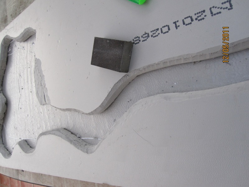

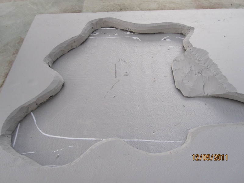

hola os dejo el planteamiento de un rio con su lago que estoy haciendo de momento solo tengo el porex tallado pero me gustaria saber su opinion y consejos del proyeccto antes de segir por posibles problemas con el rio en el futuro

Hola joaqui, Vas a ponerle agua de verdad?esque creo que si no tratas primero el porex con productos adecuados te se escapara el agua por las juntas.haber si alguien que entienda de verdad,te pueda ayudar.Saludos

si lluvia mi intencion es ponerle agua de verdad mi marido me dice que tengo que siliconar todas las juntas y pintarlo con pintura inpermeable en las juntas muchas gracias lluvia por tu interes

joaqui - 17/5/2011 00:01 si lluvia mi intencion es ponerle agua de verdad mi marido me dice que tengo que siliconar todas las juntas y pintarlo con pintura inpermeable en las juntas muchas gracias lluvia por tu interes
No impermeabilices solo las juntas, si usas corcho blanco se filtra el agua, no te confíes.
De todas formas tienes toda la informacion que quieras sobre este tema en la parte de rios, agua etc.

Hola joaqui, aquí vengo yo con la pregunta del millón: ¿el río y el lago serán de agua de verdad o usarás silicona fría para imitarla?
Si usas agua de verdad, este proyecto deberá ser impermeabilizado todooo, si no, se te filtrará por tooodos lados, (te lo digo, por experiencia, o sea, esa cag.. ya me la mande), la otra es crear el cause con medios caños y una buena batea con desagüe , una bomba de agua, (generalmente de lavarropas), que haga subir el agua y que vuelva a caer por el cause del río, que llegue al lago, que será la batea y así sucesivamente, o sea UN CICLO SIN FIN. Esto es una maravilla de ver, lo hicimos hace dos años atrás, con catarata, reyes magos pasando por detrás del agua y la madre en coche, y bla...bla...bla... en fin sigo...
La otra posibilidad, es silicona fría o industrial, a la cual le das los movimientos que quieras, ondas que marcarán la corriente del río, cuando caiga, un buen batido dará la sensación de la espuma del golpe contra el agua quieta, algunos colores como los blancos y azules tenues esfumados muestran lo mas parecido al agua cayendo
Esperamos haberte ayudado, aunque sea un poquito, ahora depende de ti y tu imaginación, eso si,... hazlo prontoooo!!! que me muero por verlo
DE SEGURO QUE TE VA A QUEDAR GENIAAAL!!!

hola molaes si lo tengo que inpermeabilizar todo y mi idea es ponerle agua real pero no se como quedara el invento jjj aunque siempre me queda el pintarlo y hacerlo artificial es un honor que me comentes pues tu belen es precioso y eres un maestro del belenismo,
estoy tardando un poco en adelantarlo pues tengo ahora mismo las manos mal y no puedo pero tengo unas ganas de seguir increibles.
