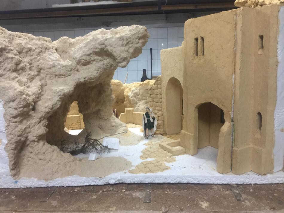

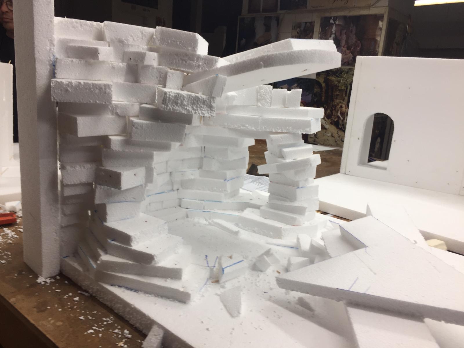

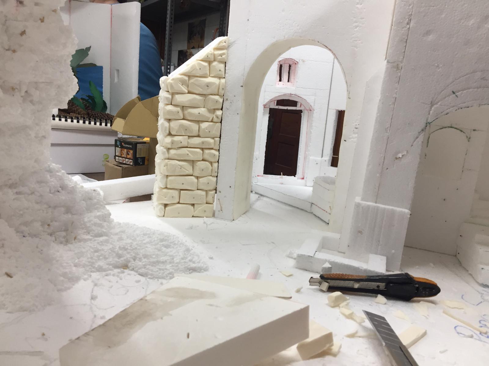

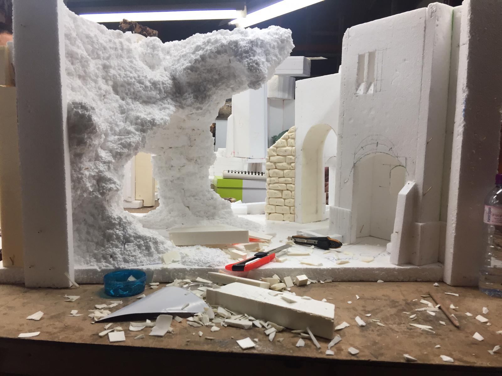

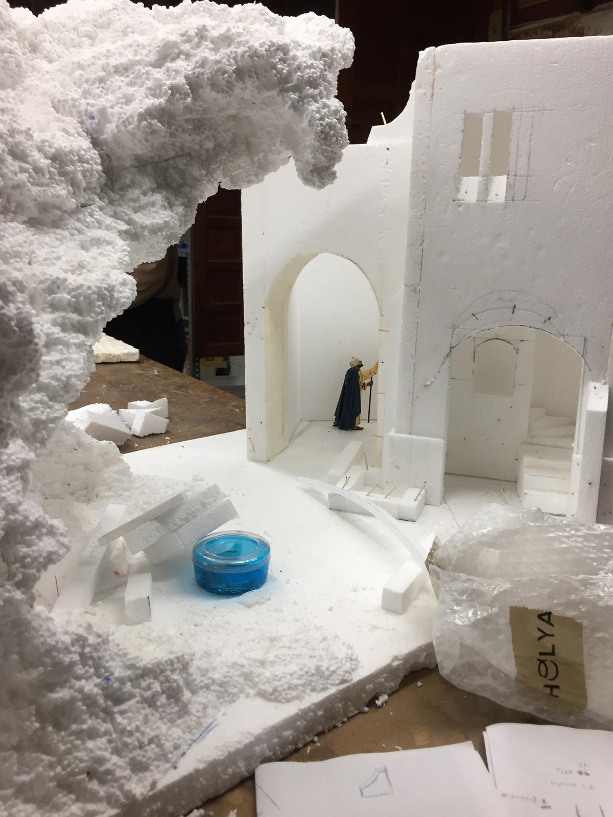

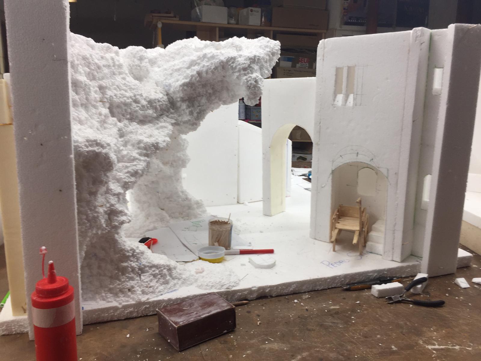

Bueno, después de un par de meses de trabajo, ya voy viendo lo que tenía planteado en mente.
Os dejo aquí unas fotitos del avance.
(foto 5.jpg)
(foto 2.jpg)
(foto 3.jpg)
(foto 1.jpg)
(foto 4.jpg)

Una pregunta compañero:
¿Como has desgastado la parte de la gruta? ¿ disolvente ? ¿ lijado ? ¿ con calor ?
Gracias de antemano.
saludos
34
Córdoba
9/7/2019 16:48
David.S - 7/5/2019 09:50
saludos
Con un tenedor, un saludo.

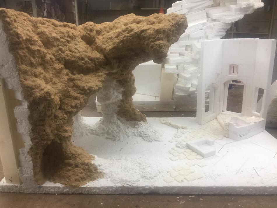

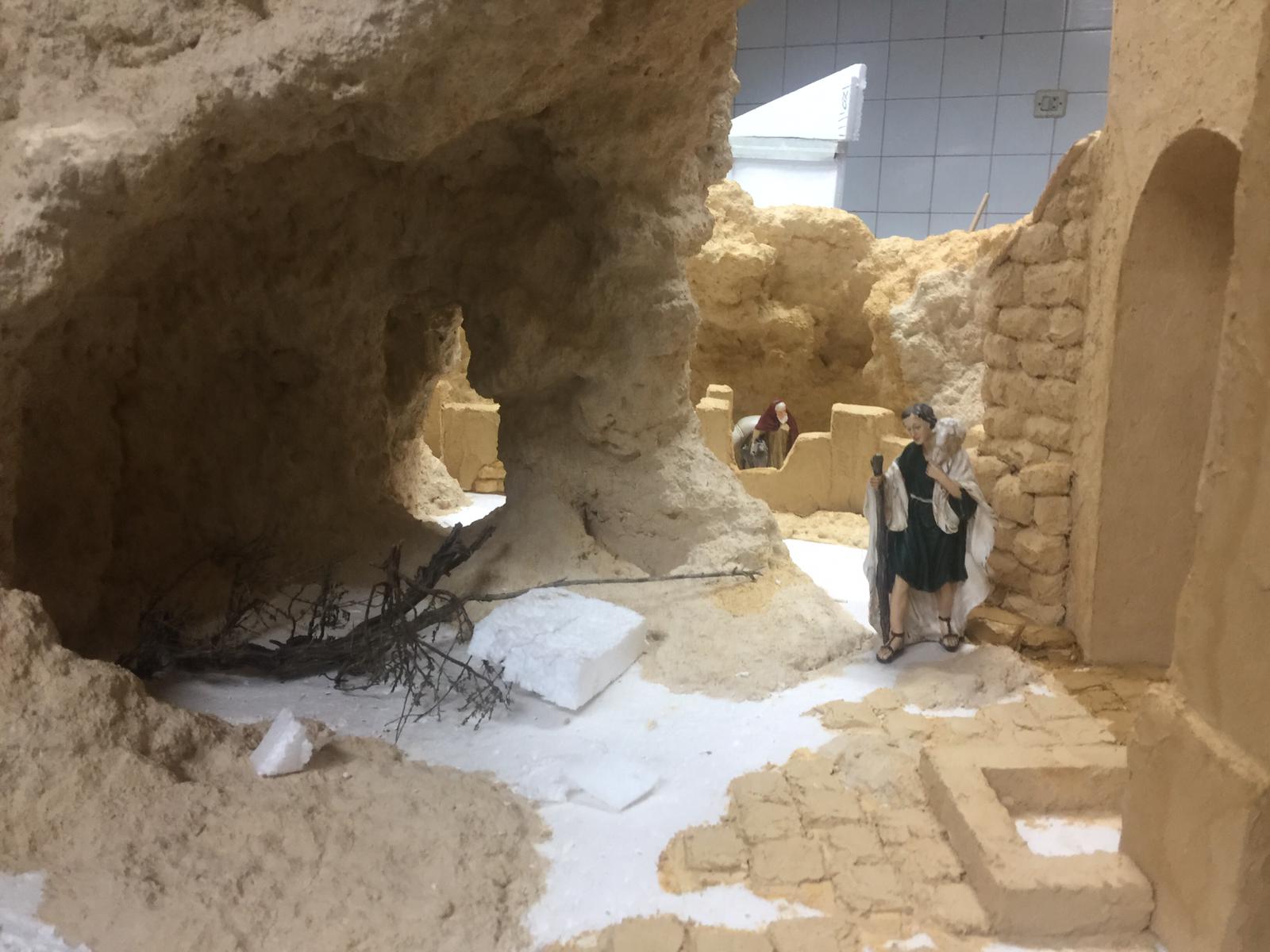

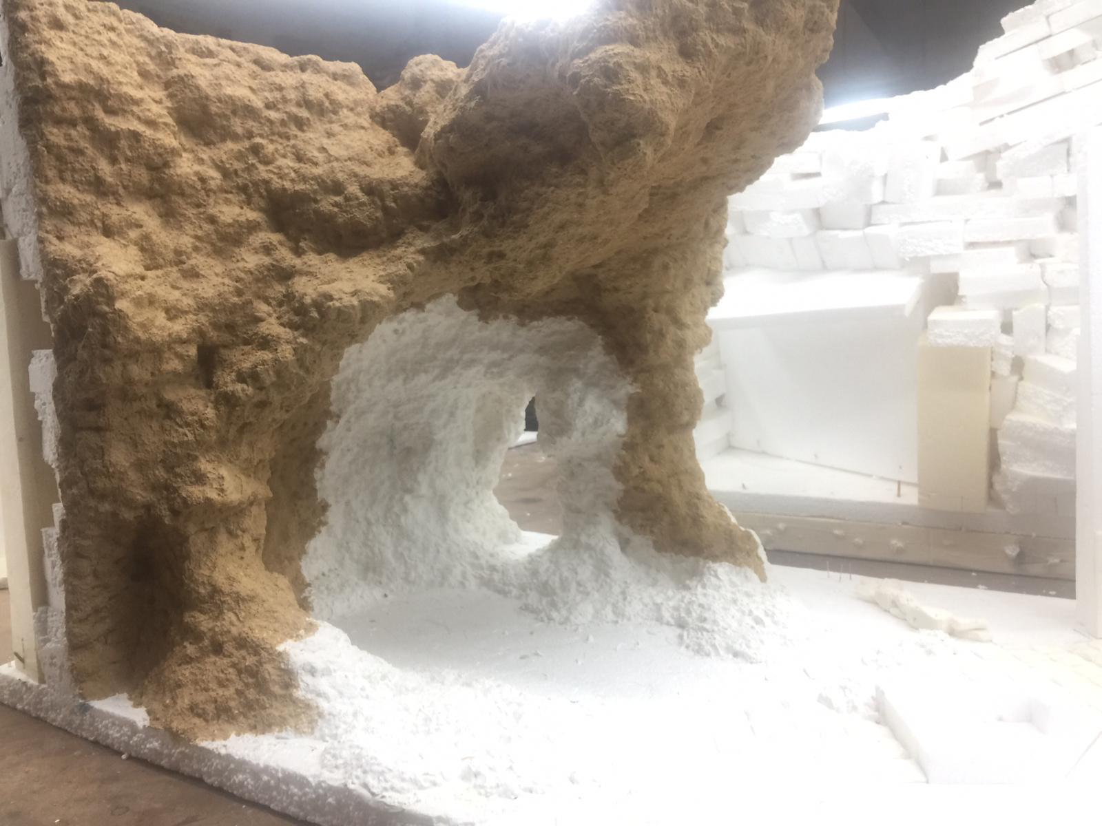

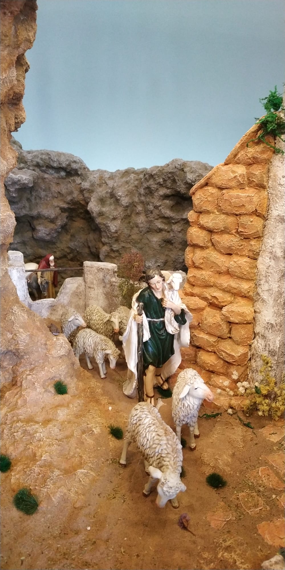

Sigo avanzando, ya empezando con la textura de la piedra. Esta semana daré un descanso hasta Septiembre y así ponerme de nuevo con ganas.
(BELEN 4.jpg)
(BELEN 3.jpg)
Adjuntos BELEN 4.jpg (176KB - 253 descargas)
Adjuntos BELEN 3.jpg (158KB - 203 descargas)

Muy bonito, me gusta mucho el planteamiento. Tengo una duda sobre la piedra. Dices que con un tenedor moldeas la piedra, pero luego aplicas algo para suavizar y dar textura,¿no? Esperamos ver cómo avanza este gran proyecto
34
Córdoba
24/7/2019 17:39
DSardinero - 21/7/2019 19:19
Una vez "tallado" paso a usar textura encima.
26/7/2019 13:14
Qué usas para dar esa textura?. Te está quedando genial. Enhorabuena.
34
Córdoba
11/10/2019 08:56
currosevilla - 26/7/2019 13:14
Es una mezcla con arena, la verdad es que está dando muy buen resultado.

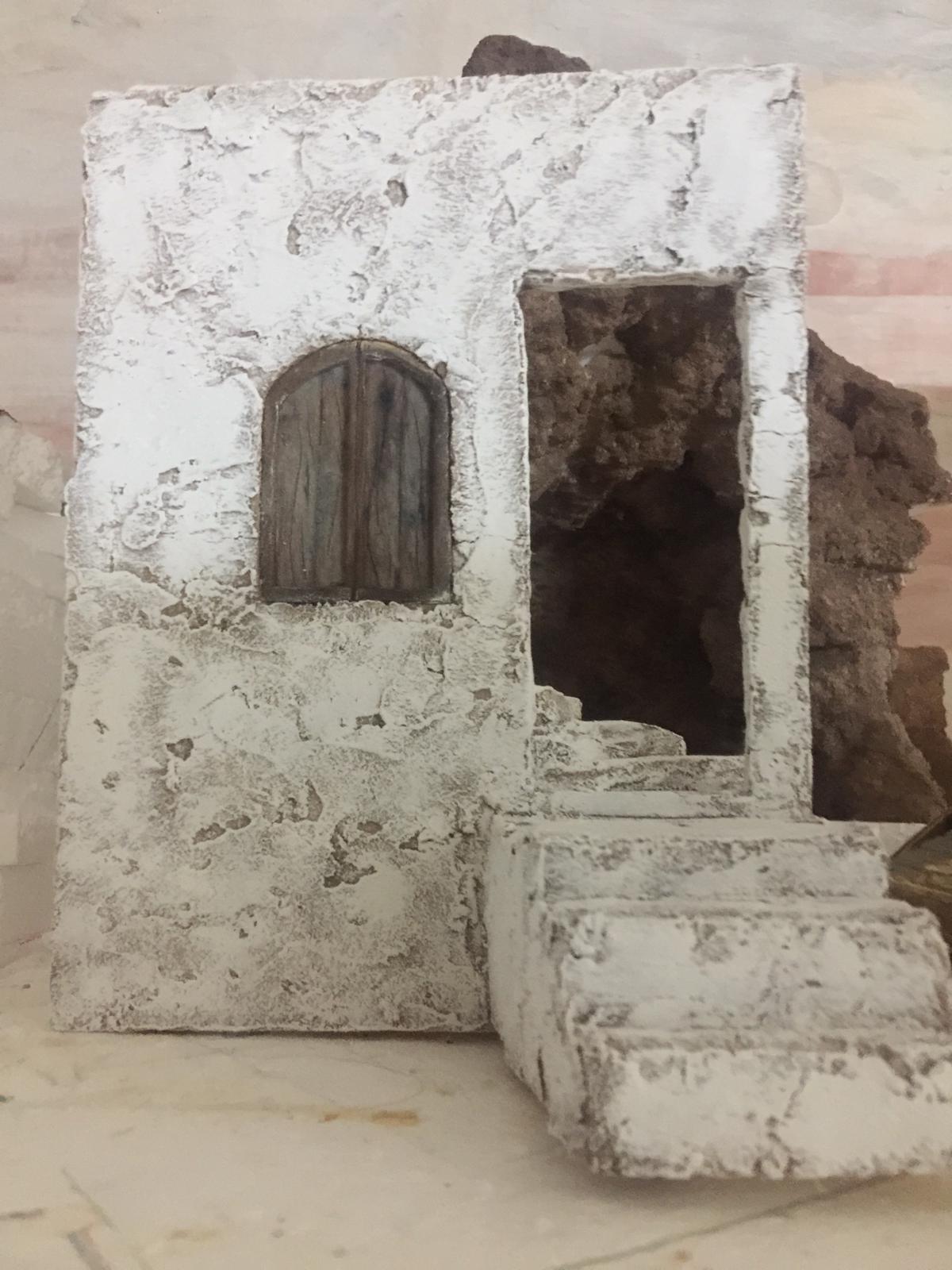

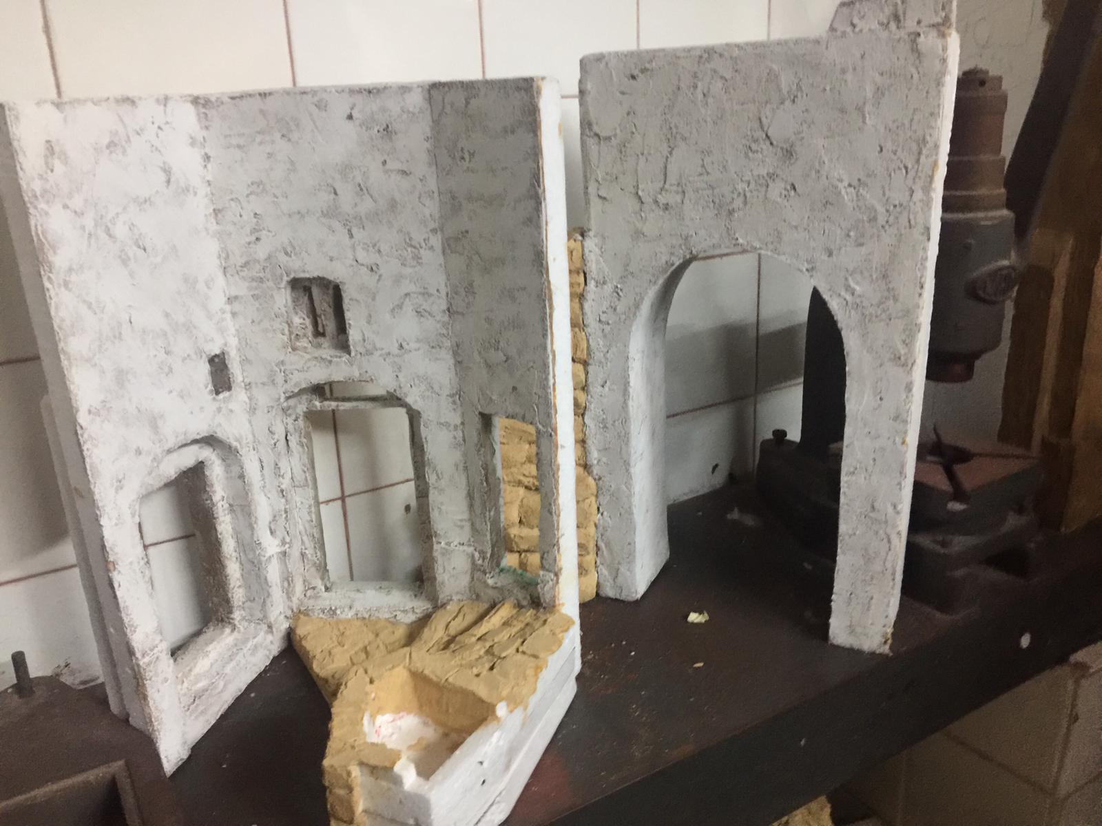

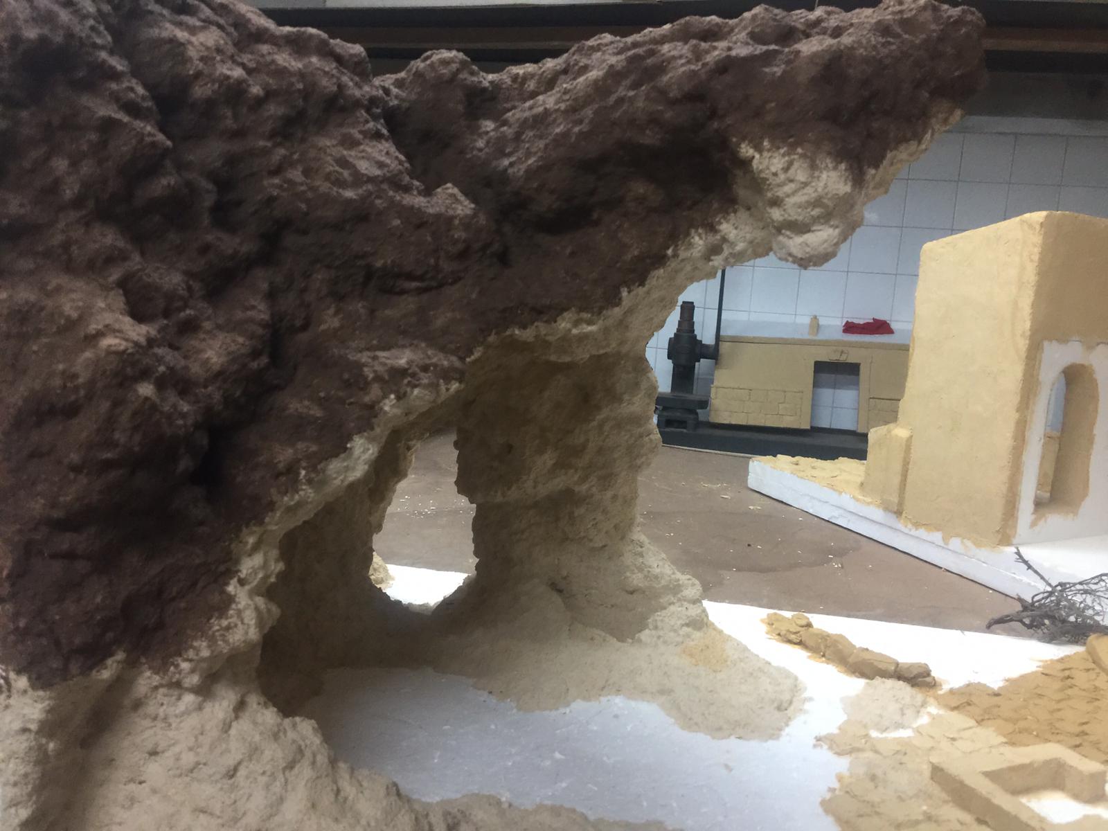

Continuamos ya pintando, empiezo a ver la luz al final del túnel...
(5.jpg)
(4.jpg)
(3.jpg)
(6.jpg)
(2.jpg)
(1.jpg)

Hola! Te saludo desde Argentina. Me ha gustado mucho cómo está quedando tu proyecto. Felicitaciones!. Me gustó sobre todo cómo estás realizando las rocas y sobre ello quería preguntarte lo siguiente: Dices que haces el tallado con un tenedor, luego le imprimes una textura con arena. Ahora bien, podrías comentarnos de qué manera has realizado esa mezcla con arena y que otros elementos has utilizado?. Para mí sería de gran ayuda.
34
Córdoba
7/11/2019 11:52
Argentino_25 - 6/11/2019 17:57
Pues, es una técnica aprendida del Escenógrafo y Belenista José Cruz Ruiz. En líneas generales tiene cola, agua, alguna pasta de construcción y arena. Todo mezclado y aplicado en una o dos capas. Luego a pintar.
Un saludo y muchas gracias, ya lo tengo todo casi acabado y a final de mes montaré y pondré fotos

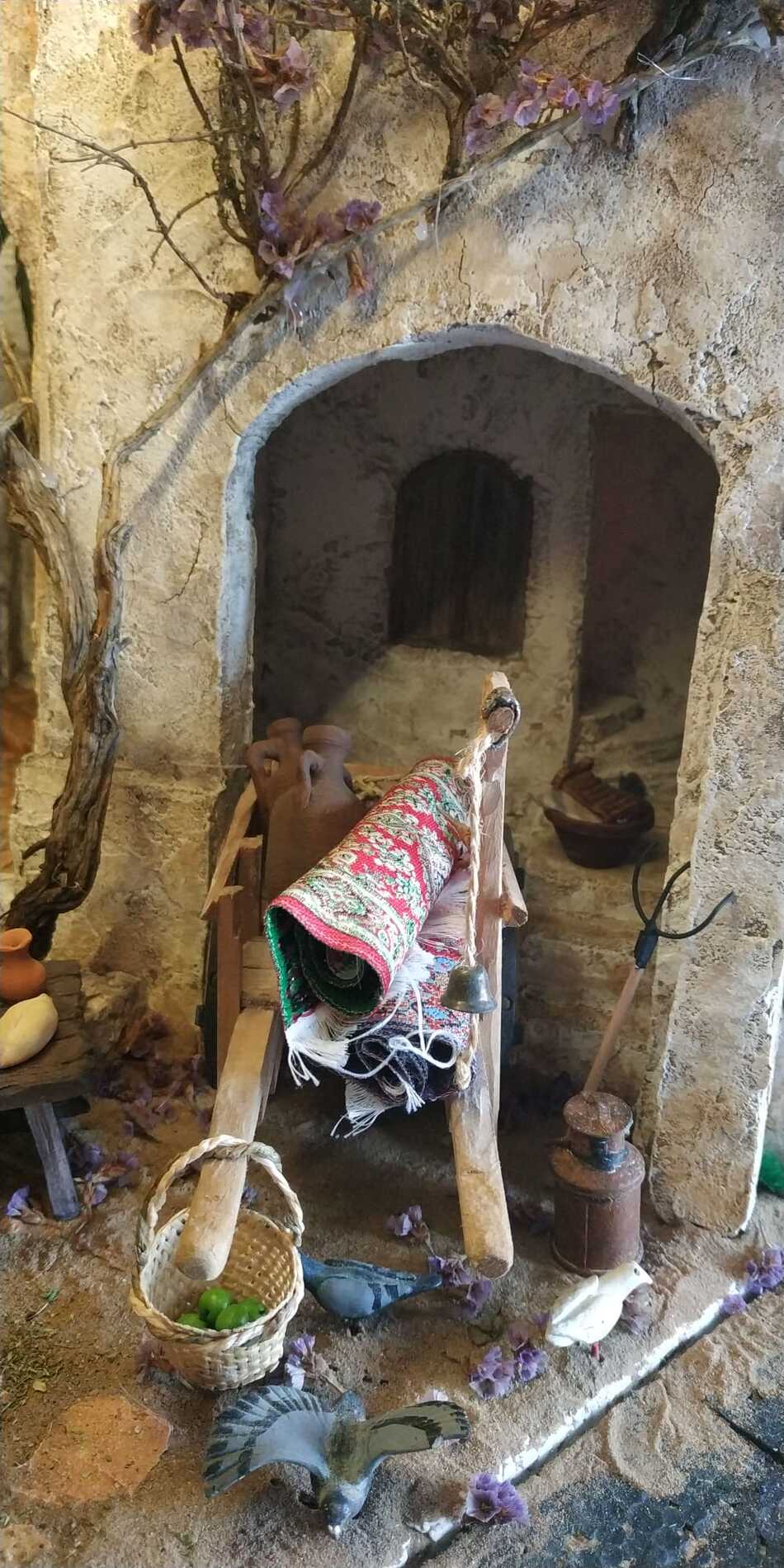

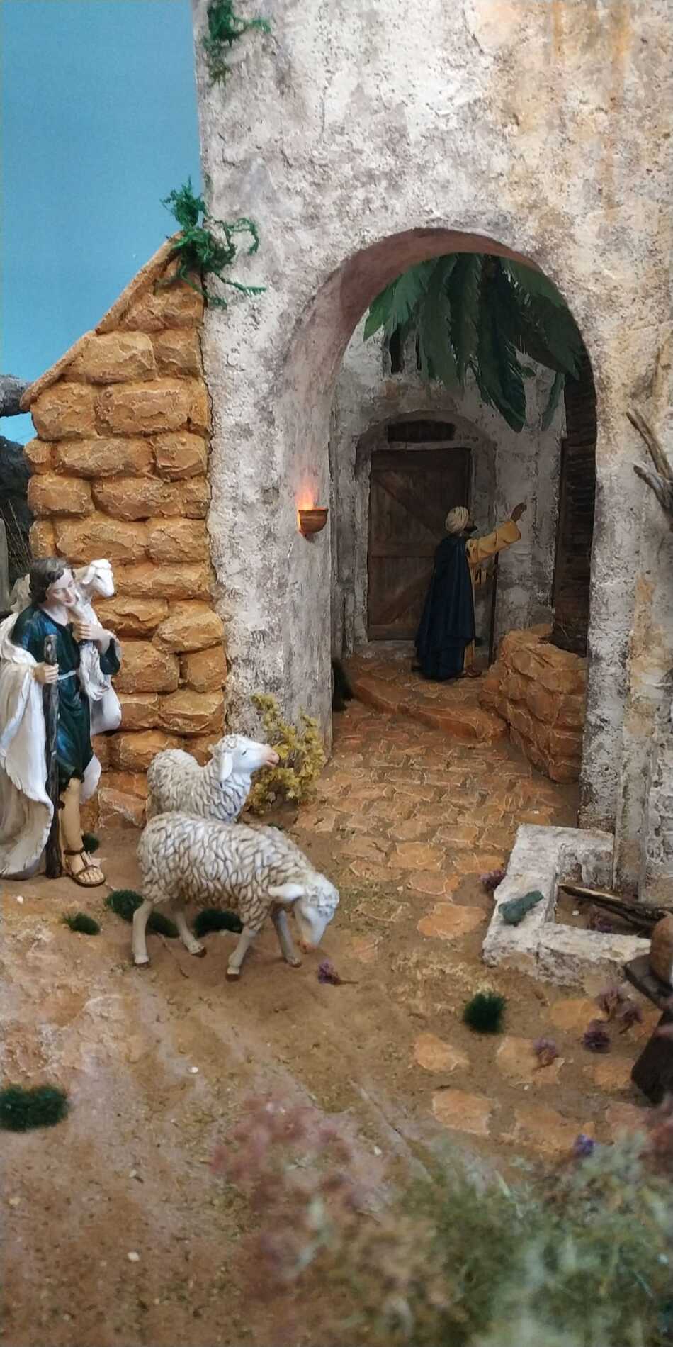

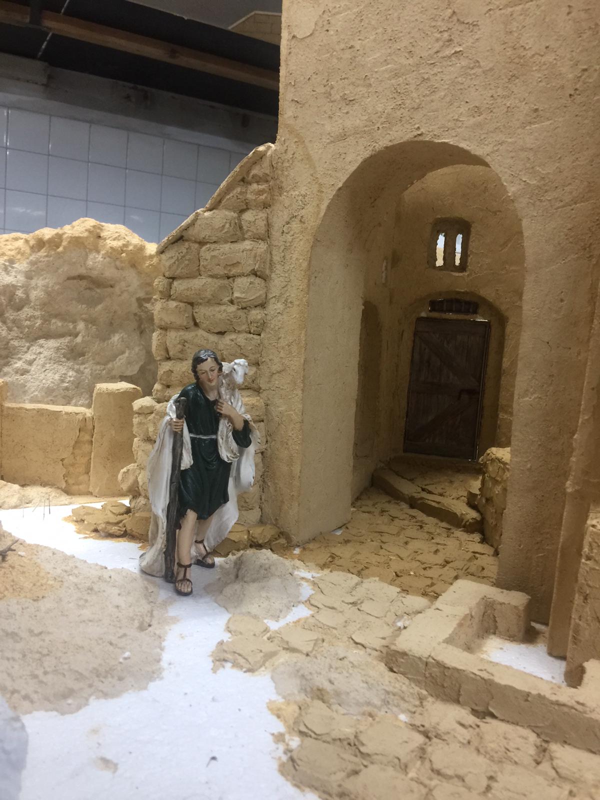

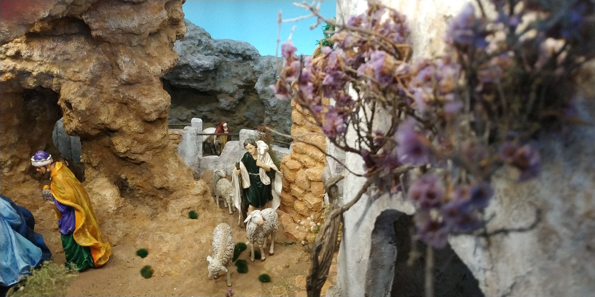

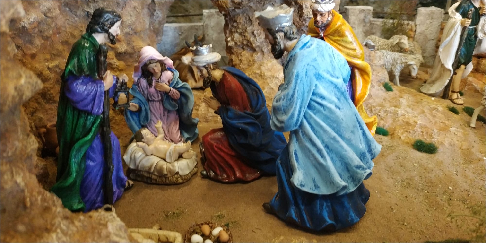

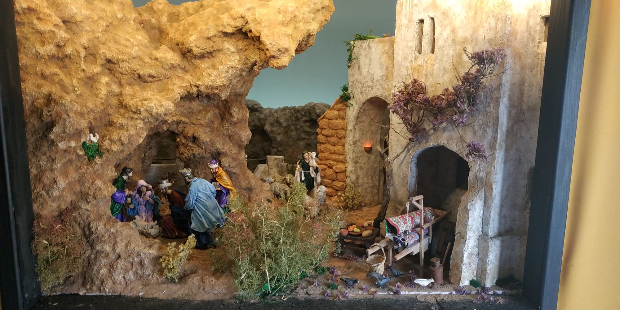

Acabado el proyecto y puesto desde hace semanas, subo las fotografías ya terminado.
(2019 1.jpg)
(2019 2.jpg)
(2019 3.jpg)
(2019 4.jpg)
(2019 5.jpg)
(2019 6.jpg)
