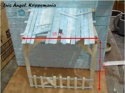

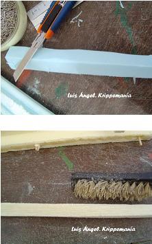

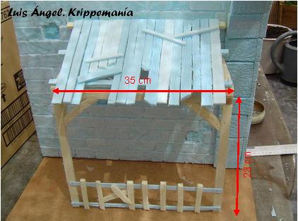

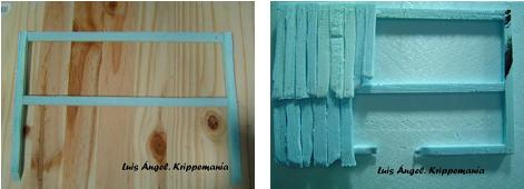

DÍA 5. El establo

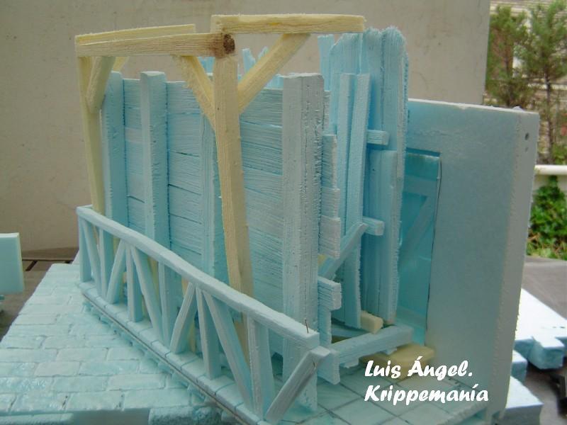

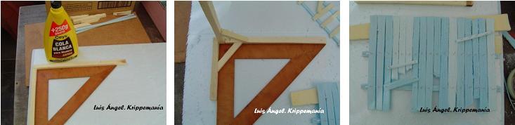

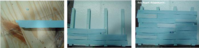

Hoy construiremos un establo para el lateral del portal en el que ubicar al buey, la mula, un rebaño de corderos… Aunque ya se ha explicado en otros hilos del foro detallo brevemente cómo imitar la madera con el pórex de modo que este tutorial quede lo más completo posible por sí mismo.
Cortaremos unas tiras de poliestireno de la largura y grosor que deseemos. En este caso serán tiras de 15 mm de grosor que posteriormente iremos troceando según la largura que necesitemos. Las medidas finales del establo serán las que se indican en la fotografía para facilitar su almacenaje en el mismo hueco de la terraza.
Con la ayuda del cúter haremos unas muescas en sus aristas para que queden algo romas y con un cepillo de púas de alambre arañaremos las tiras de porexpán para imitar así las vetas de la madera.
Con las tiras ya trabajadas iremos configurando la que será la estructura del establo utilizando una escuadra para asegurarnos de que las uniones forma ángulos rectos perfectos en todas sus dimensiones. Para ello nos serviremos de un trozo de porexpán que nos servirá de mesa de trabajo y sobre la que fijaremos provisionalmente las piezas con alfileres que retiraremos cuando se seque la cola.
De igual modo, colocaremos dos pequeños listones de pórex sobre una base e iremos encolando y sujetando con alfileres, sobre ellos, pequeñas tiras de imitación madera que irán dando forma al techo del establo. ESTA PIEZA NO SE ENCOLARÁ SOBRE LA ESTRUCTURA para facilitar su montaje y desmontaje.
Lo mismo haremos para confeccionar la cerca que cierre el establo, así como la puerta. Sobre la pared lateral del portal colocaremos dos pequeños soportes sobre los que se asentará nuestro tejado cuando lo fijemos definitivamente.

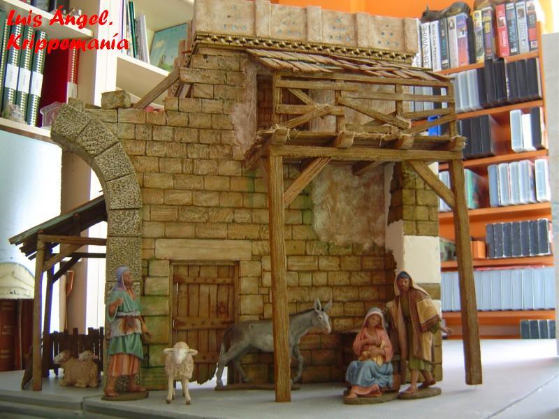

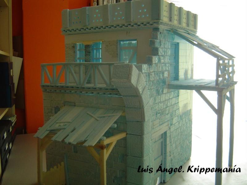

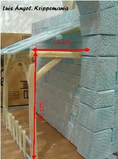

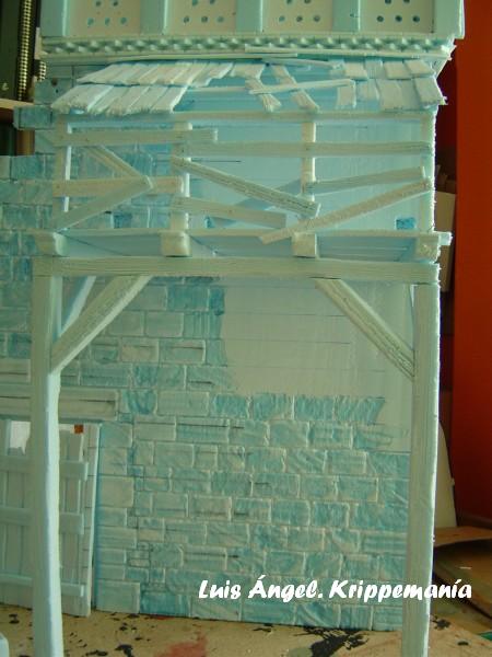

DÍA 6. El porche o cobertizo
El último paso para la culminación de nuestro portal es el porche o cobertizo bajo el que situaremos la escena del Nacimiento.

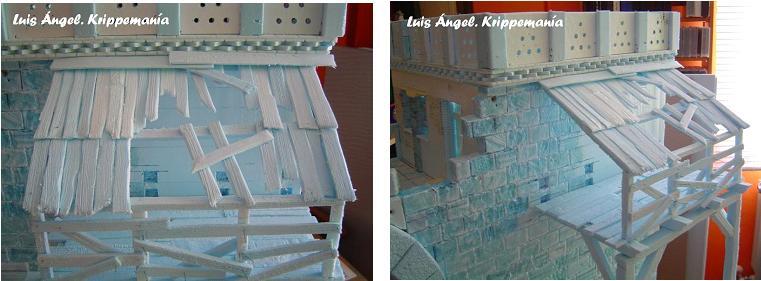

Con la misma técnica del día anterior fabricaremos vigas imitación madera, aunque más gruesas (20 x 20 mm), para la estructura del porche. Fijaremos con alfileres sobre una base de pórex 4 traviesas de unos 22 cm de largo sobre las que iremos encolando tablas a diferentes medidas hasta alcanzar una estructura de 22 x 35 cm aproximadamente. Esa será la base de la “falsa” o granero. OBSERVAD QUE LAS VIGAS DE SUSTENTACIÓN SOBRESALEN, APROXIMADAMENTE 10 mm POR AMBOS LADOS.
Del mismo modo, cortaremos unas tiras de pórex más delgaditas (10 x 10 mm) que formarán el armazón o bastidor del tejado que montaremos de igual modo sólo que esta vez las tablas sustituirán a las tejas por lo que montaremos primeo las inferiores y, sobre ellas, las de la parte superior.
De esta forma quedará concluído el tejado.
El frente irá cerrado con una especie de barandilla. Si bien lo suyo sería que estuviera totalmente cerrada, la haremos semirrota para que, de esta forma, nos permita decorar más esta zona con cántaros, cestos, aperos, etc.
Para facilitar el montaje y desmontaje, una vez terminada la estructura y decidida la altura definitiva a la que irá nuestro granero, marcamos sobre la fachada principal el lugar en el que irán las vigas de sustentación de la plataforma y, con un cúter, rebajamos los cuatro cuadraditos en los que encajarán éstas. De esta forma no será necesario pegarlas la fachada.
Por último, unas vigas más para sostener toda la estructura sobre el suelo serán suficientes para terminar nuestro proyecto, no sin antes, abrir una puerta de acceso a la falsa por la fachada principal.
Éste es el resultado definitivo.

3015
Almeria
Es FANTASTICO, me encanta, es un gran trabajo, Felicidades. Ahora ha esperar verlo pronto pintado je je je

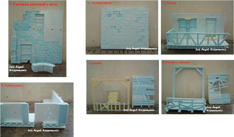

Y por fin llegó la última entrega.

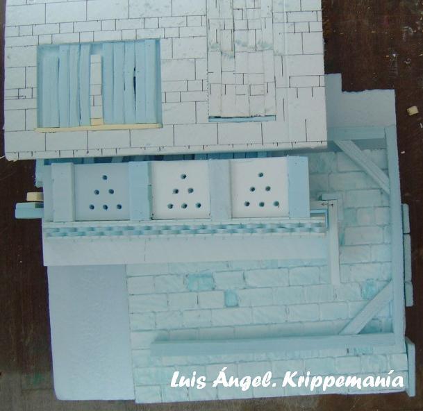

Como se trataba de un portal DESMONTABLE, aquí está el despiece del portal, y cómo quedan sus piezas almacenadas. Para montarlo sólo hacen falta unos cuantos tornillos, unos alfileres para los detalles más pequeños y un poco de plastilina para tapar alguna pequeña grieta en las uniones. Terminada la Navidad se vuelve a desmontar y se puede guardar perfectamente.
El portal completo ocupa una superficie de 74 x 74 x 74 cm, aproximadamente lo que constituye un volumen de 0,4 m3. Desmontado y almacenado ocupa una superficie de 60 x 62,5 x 23 cm, o lo que es lo mismo, tan sólo 0,08 m3 quedando todavía espacio para almacenar otras piezas.

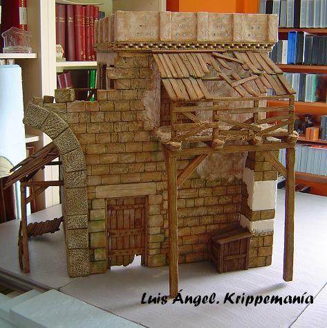

518

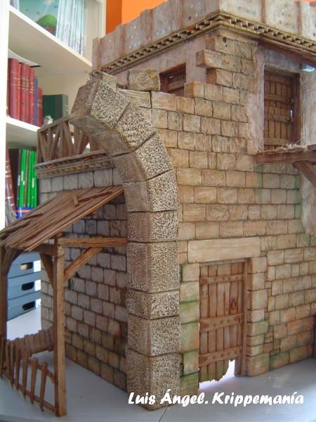

Y a falta de los últimos retoques de pintura, así es, más o menos, como queda.
