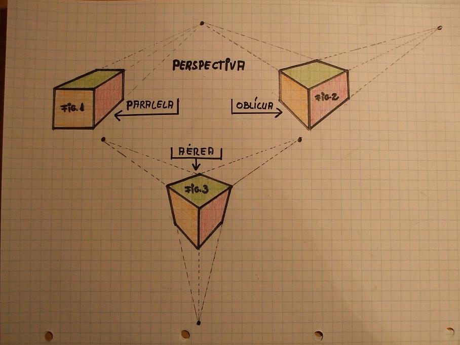

PERSPECTIVA:
Una definición sencilla de PERSPECTIVA correspondería a la forma como nuestro ojo percibe los volúmenes.
Entre otras cosas, ello depende de la ubicación del observador respecto al objeto observado. Al variar la ubicación variará la perspectiva. Por tanto, existen diversos tipos de PERSPECTIVA.
En las definiciones que veremos después y en los comentarios que iremos realizando a lo largo de estas líneas, citaremos algunos términos que es preciso aclarar cuanto antes, así:
Línea de horizonte (LH), Cuando mirando al mar, vemos la intersección entre el cielo y el agua, esa es la línea del horizonte. Por tanto, es una línea imaginaria, situada frente al observador, a la altura de sus ojos.
Punto de fuga (PF), Uno cualquiera de los puntos que componen la línea del horizonte. Precisamente aquel donde confluyen las líneas que fugan desde los objetos hacia el horizonte. Estas líneas que, en la realidad son paralelas entre sí, según sean perpendiculares u oblicuas al horizonte, tendremos uno u otro tipo de perspectiva.
Con lo ya comentado podemos manifestar la existencia de tres tipos de perspectivas:
“Paralela”, con un punto de fuga (fig. 1). Se observa que las aristas (verticales y horizontales) de los planos frontales son paralelas y en los planos laterales sólo son paralelas las aristas verticales.
“Oblicua”, con dos puntos de fuga (fig. 2). Se observa que sólo son paralelas entre sí las aristas verticales.
“Vertical”, con tres puntos de fuga (fig. 3). Se observa que ninguna de las aristas son paralelas entre sí.
Nos vamos a centrar en la perspectiva a aplicar en la construcción de dioramas, dado que en el montaje de Belenes, y para poder dar una mayor utilidad a nuestras construcciones, normalmente, no utilizaremos las reflejadas anteriormente sino que nos beneficiaremos, para dar las sensaciones ópticas de profundidad y lejanía, de la diferencia de tamaños utilizados en las figuras, animales, edificaciones y complementos.
Un Belén (objeto observado) puede ser visto desde distinto lugares (ubicación del observador) por lo que, como ya hemos dicho, la perspectiva variará. En el caso de haber utilizado alguna de las perspectivas en nuestras construcciones, podríamos haber creado algún tipo de aberración óptica y arquitectónica.
Desde la embocadura de un diorama, se puede decir que únicamente existe un punto de observación, por lo que la posición del observador no variará en relación al objeto observado. Por ello, en la construcción de nuestros dioramas es conveniente utilizar las técnicas de perspectiva, para imitar lo que el “ojo ve” y transmite como sensación al cerebro, desfigurando la realidad. Así, por medio de su ojo, conseguiremos engañar al cerebro del espectador, que creerá estar viendo lo que en realidad no existe (profundidad y lejanía).
Lo que en realidad hacemos al construir un diorama con perspectiva es engañar al ojo humano, construyendo las cosas como él las vería si fuesen mucho más grandes, más lejanas, más profundas, etc… y, como hemos dicho antes, el espectador queda sumergido en un universo de dimensiones y en un escenario de situaciones inverosímiles pero que le parecen la uténtica realidad.
Al proceso que acabamos de describir se le denomina “forzar la perspectiva”, o realizar una “perspectiva forzada”.
Cualquiera de los tres tipos de perspectiva que hemos descrito, pueden ser utilizados en la construcción de un diorama, pero sólo uno de ellos en cada diorama.
Normalmente, serán los dos primeros tipos los que utilizaremos en mayor medida, y especialmente el primero de ellos (perspectiva paralela).

Por fin he podido hacer los dibujitos de las tres perspectivas. Destacar, como ya he reseñado antes, que en la primera (paralela) las aristas verticales son paralelas y las horizontales también. En la segunda (oblícua) sólo son paralelas las aristas verticales. En la tercera (aérea) ninguna de sus aristas es paralela entre sí. Cuentan con uno, dos y tres puntos de fuga respectivamente.
Ya haré el dibujo de la cuarta figura que indico en el post anterior.
1088
(Dibujos figuras 1, 2 y 3, se corresponden con un solo punto de fuga, con dos y con tres.JPG)
A jbr_belenes y jomilasole les gusta esto.

Te pongo otro ejemplo: Los planos de una obra normalmente está a 1:50, pues bien para replantear los tabiques (por ejemplo) en el sitio físico (que es la escala natural 1:1) yo mido en el plano con el escalímetro con la 1/50 (un tabique de 2,50 m. p.e) y sin ninguna calculadora (porque no se necesita), me cojo la cinta, marco 2.50 m y ya está. Aquí estoy empleando el escalímetro y la cinta (por el tamaño), pero para un diorama utilizaré sólo el escalímetro (me puedo hacer un abanico con varias escalas)
Peroooooooooo....que cada uno lo haga como quiera
Sobre la perspectiva, cosa totalmente distinta, sí ha quedado claro, aunque después cada uno tenga sus truquillos para engañar al ojo
Bueno que así lo hago yo...que no impongo nada
1088
Muchas gracias Jeremfer, entiendo tu clara explicación y con ejemplos.
Gracias Calico, las explicaciones de los de "ciencias" no siempre son tan sencillas. Lo que nosotros vemos como agua cristalina en un lenguaje "científico" cuesta de entender para otros, pero la ayuda sin ningún problema que para eso estamos. Si alguien no lo tiene claro...preguntar
