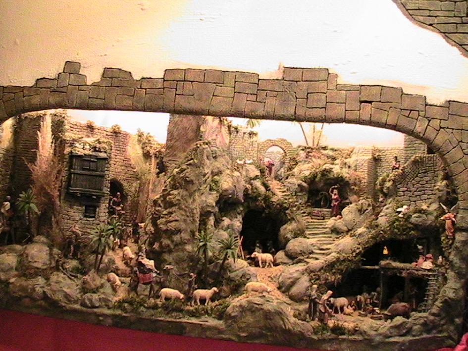

Hola Bienvenido a este foro: Se te interesa echa un vistazo a mis belenes, la mdidas son parecidas 190cms de largo por 70cms ancho por 70cms alto.
(.4.jpg)
Adjuntos .4.jpg (132KB - 182 descargas)

felicidades por tu trabajo,muy conseguidas las rocas.eres un maestro
