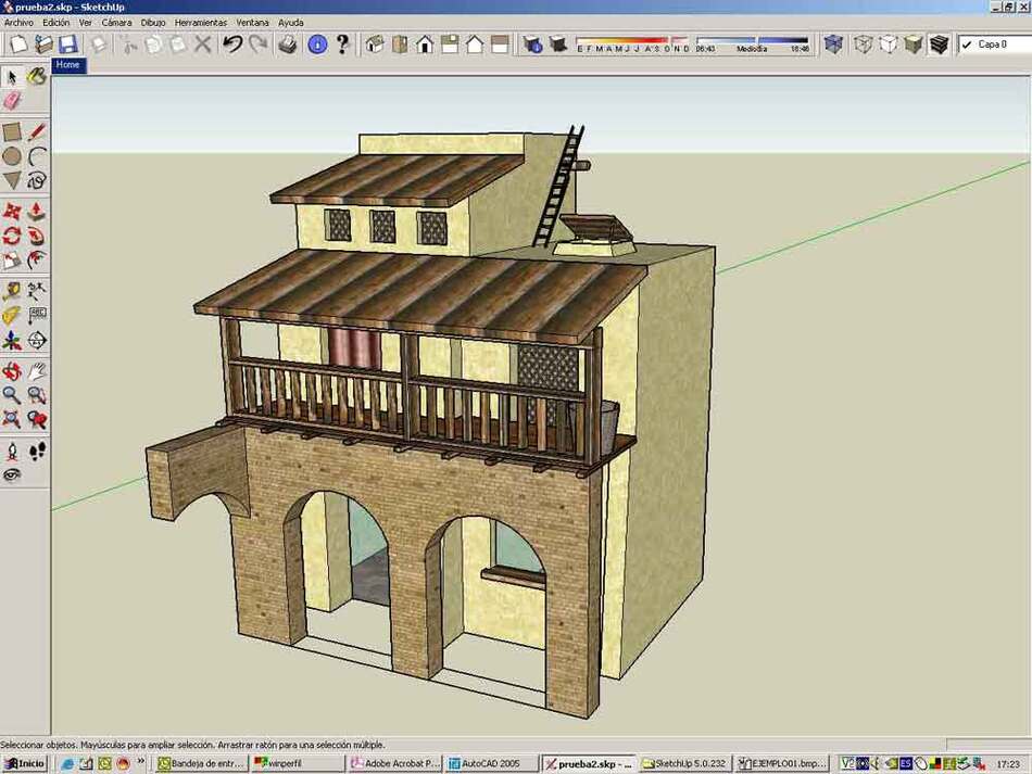

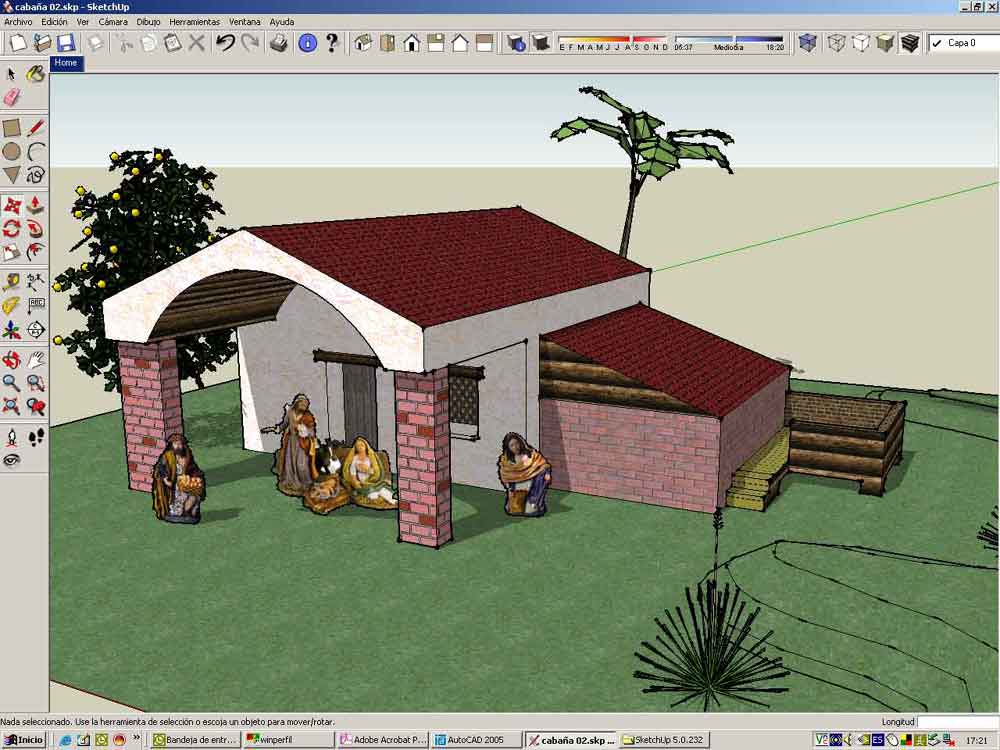

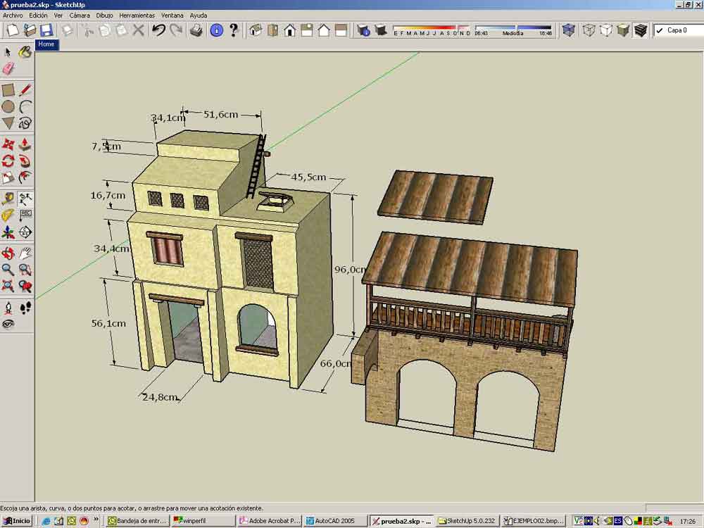

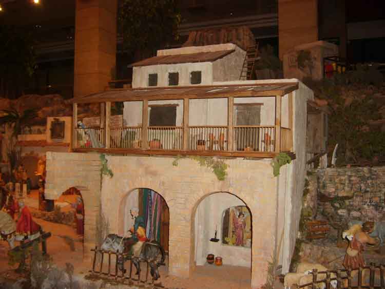

yo no conozco ningun programa especifico para belenes, pero alguna ver he utilizado un programa que es gratuito y es de google que sirve para dibujar en 3d
en la red hay muchos ejemplos y te puedes bajar muchos elementos que ya estan hechos, como arboles, palmeras, pozos, etc.
os voy a poner unos ejemplos de lo que se puede hacer
la ventaja es que todo es a escala real y es muy facil cambiar las medidas y acoplar a tu belen, e incluso sacar patrones para cortar las piezas
si quereis mas informacion os la puedo ampliar
(EJEMPLO01.jpg)
(EJEMPLO02.jpg)
(EJEMPLO03.jpg)

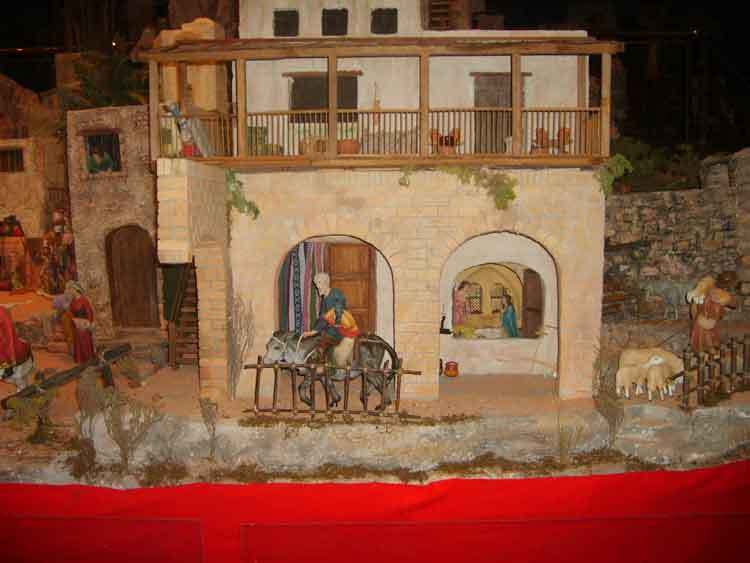

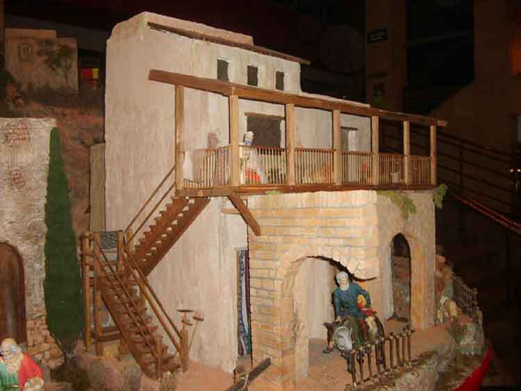

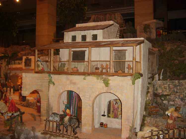

os mando las fotos de la casa terminada
(S6003653.jpg)
(S6003656.jpg)
(S6003657.jpg)
Adjuntos S6003653.jpg (28KB - 518 descargas)
Adjuntos S6003656.jpg (26KB - 417 descargas)
Adjuntos S6003657.jpg (25KB - 481 descargas)

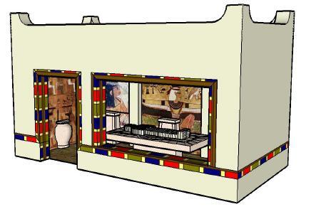

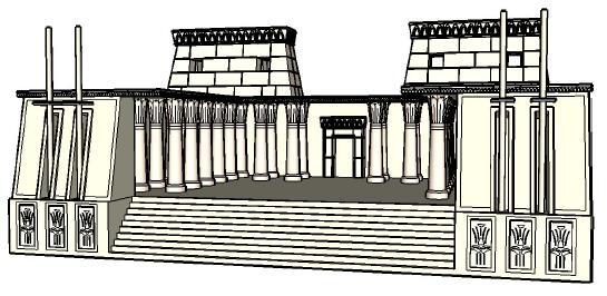

me gustaria que los que estamos utilizando este programa encontrasemos alguna forma de compartir nuestros trabajos
(templo.jpg)
(casaegipcia.jpg)
Adjuntos templo.jpg (37KB - 454 descargas)
Adjuntos casaegipcia.jpg (22KB - 446 descargas)
